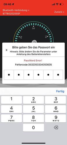

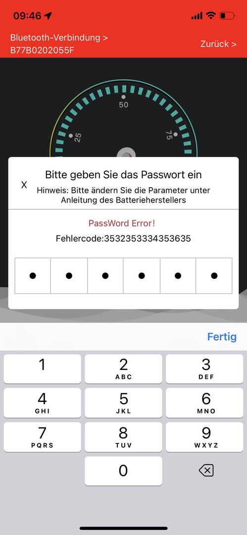

ich habe mit Hilfe der Handy App das Passwort meines Daly BMS geändert. Das geht ja jetzt endlich seit einiger Zeit Ich bin mir sehr sicher das ich keinen fehler gemacht habe bei der Eingabe des neuen Passworts. Seit dem Ändern komme ich nicht mehr in die Einstellung. Die App verlangt eine Passworteingabe und bemerkt immer das das Passwort falsch wäre. Ich habe sowohl das default Passwort 123456 als auch mein neues Passwort versucht. Alles ohne Erfolg. ? Wie kann ich das Passwort auf die Werkseinstellung zurücksetzen?
Bin dankebar für jeden Tipp
Schmitti
habe das Problem mit hilfe des Daly Supports gelöst. Mit dem Passwort 253456 konnte ich wieder auf die Parametereinstellungen.
