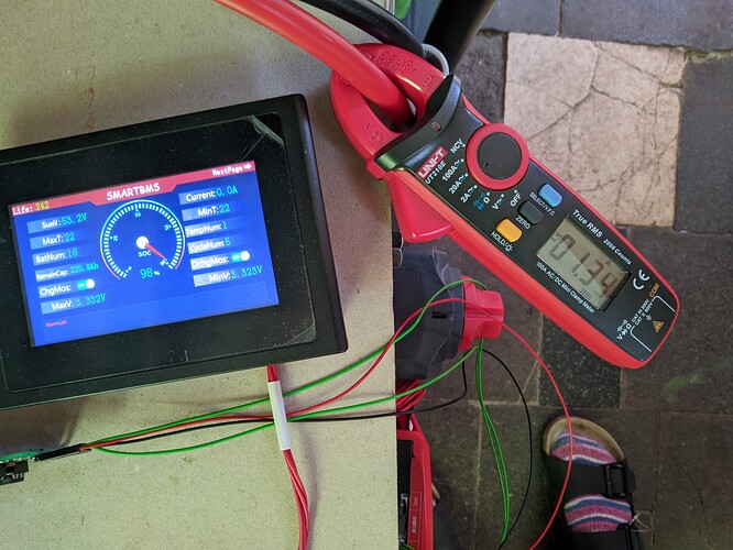

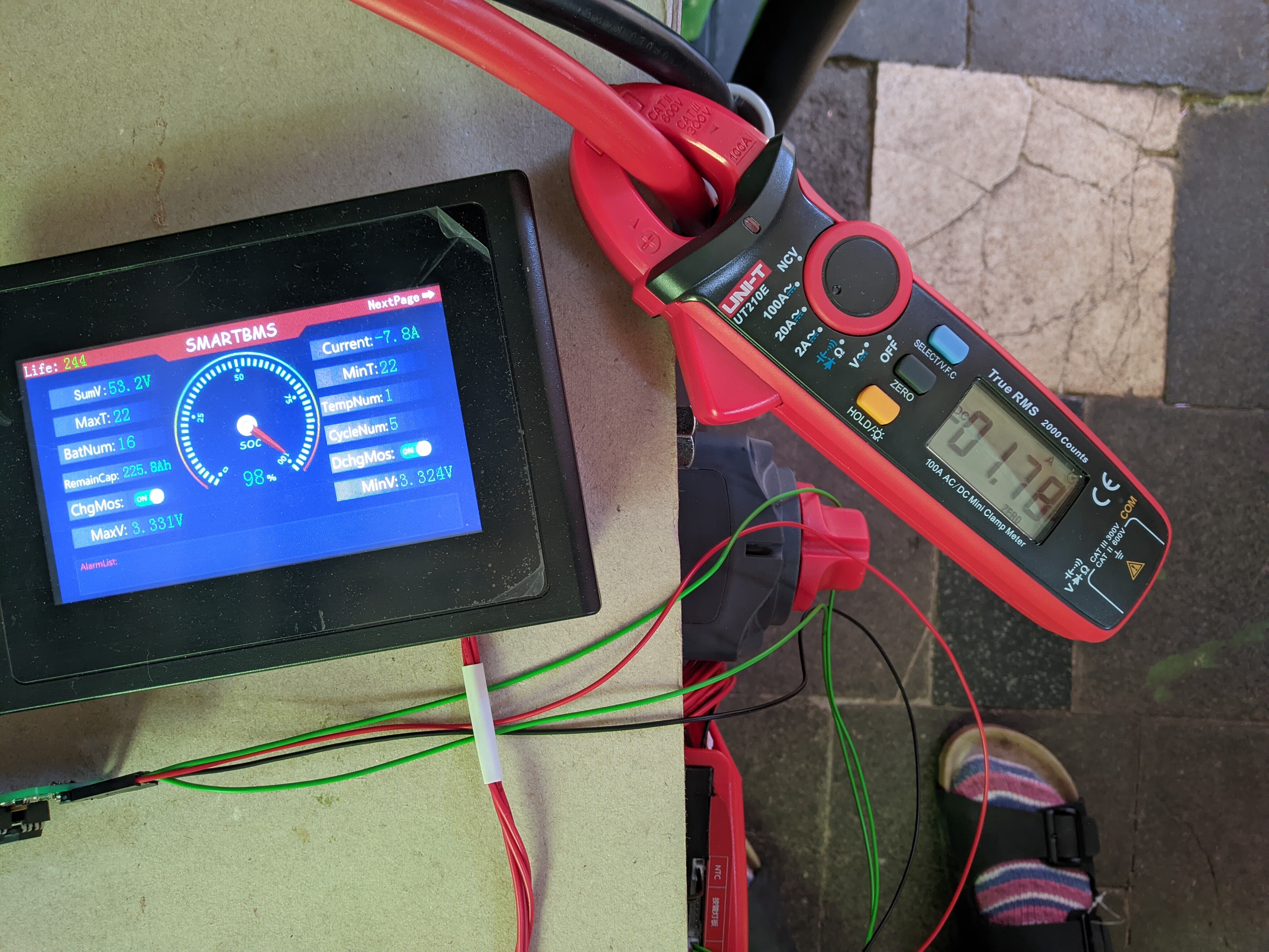

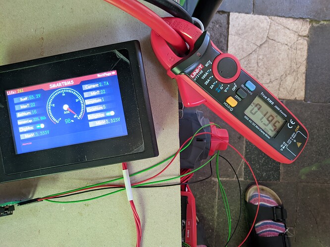

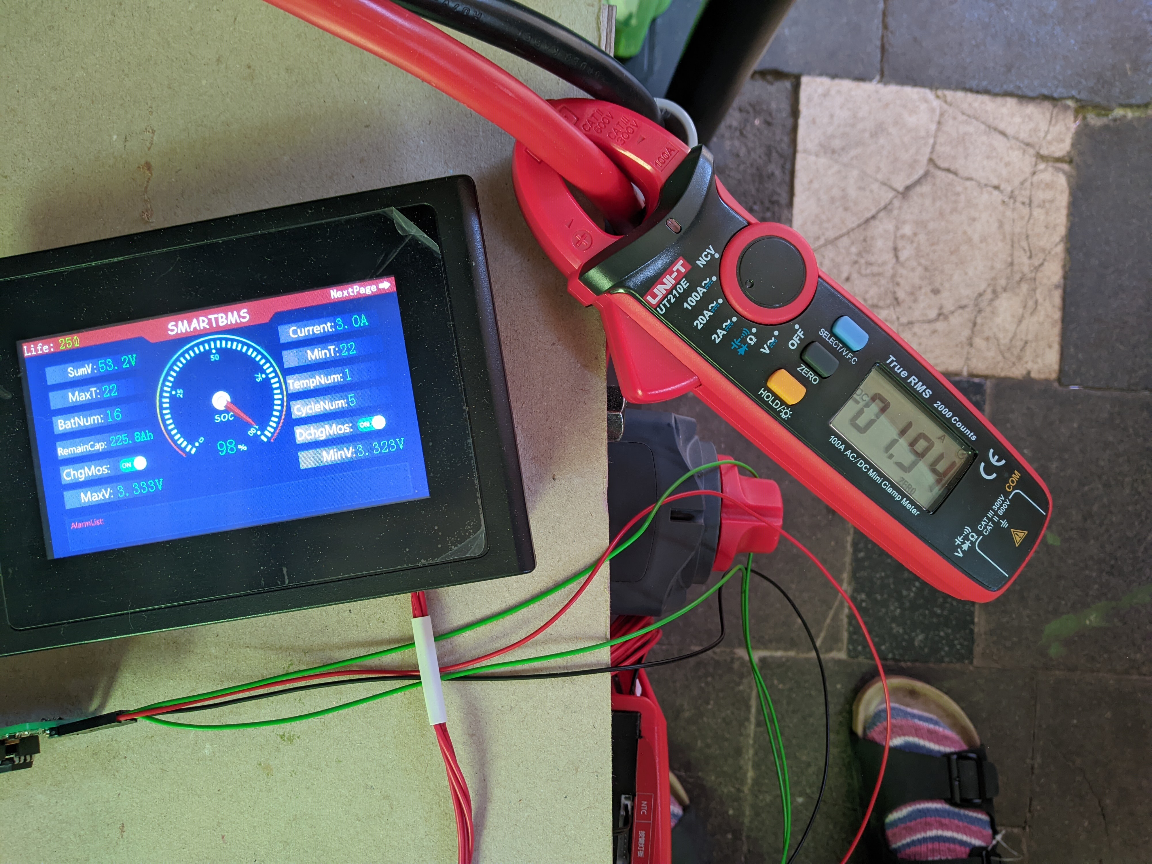

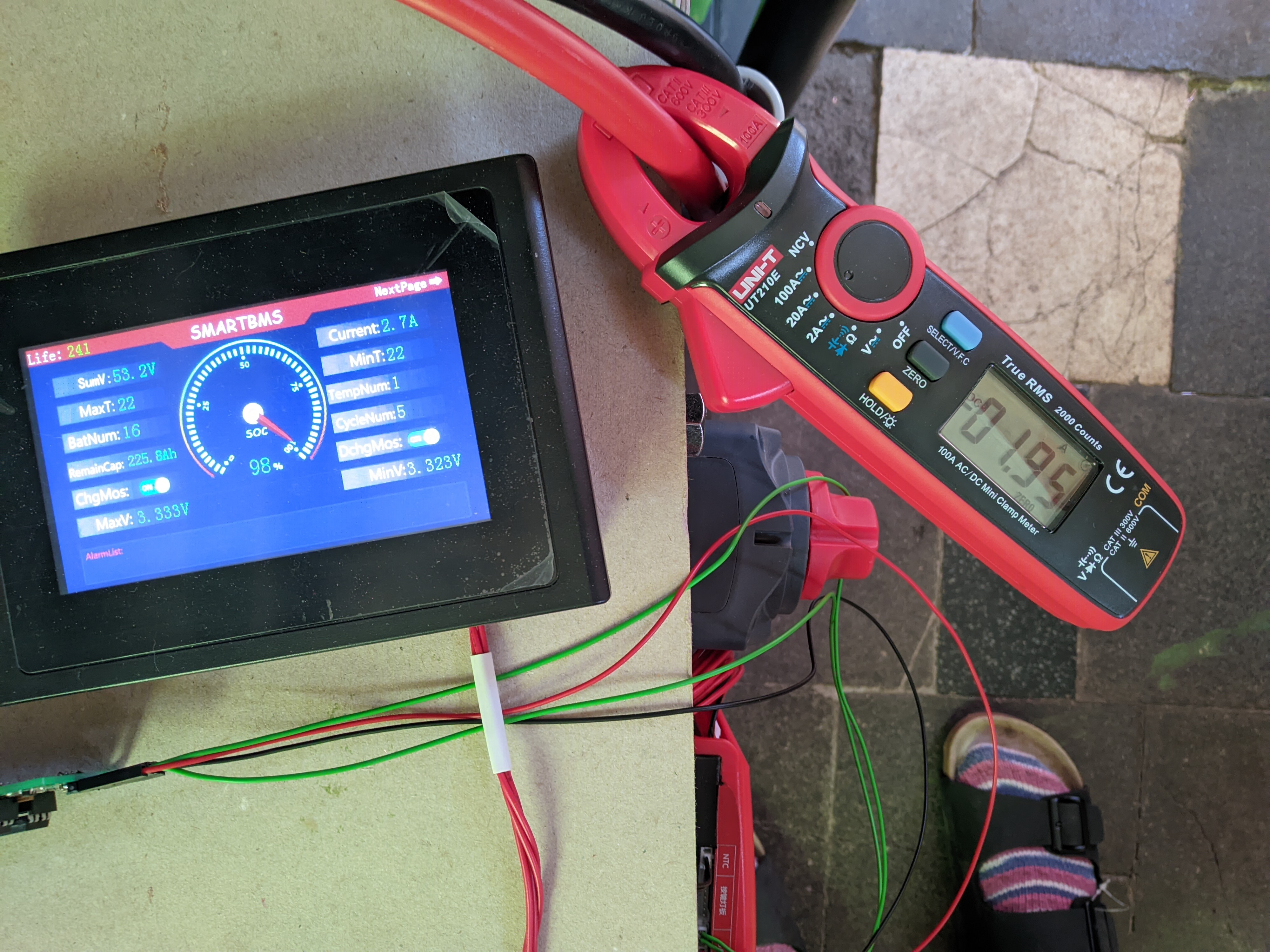

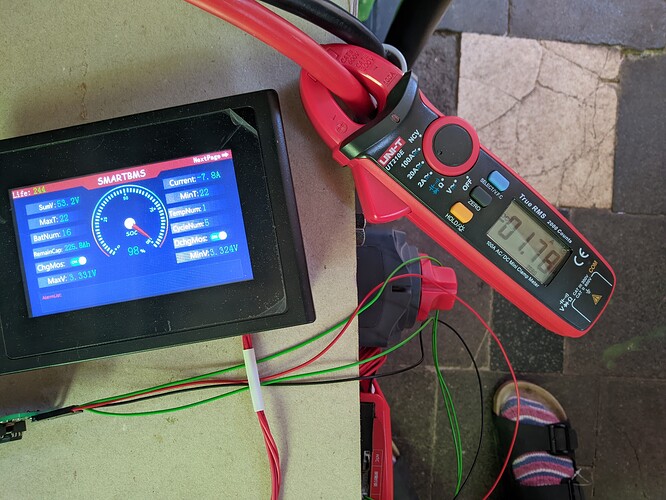

Moin, vielleicht kennt einer das Problem:
Bei aktivem Inverter sind die Stromangaben meines Daly BMS totaler quatsch. Die Zellspannungen springen auch ständig um +-100mV hin und her.
Kennt hier irgendjemand Entstörmöglichkeiten oder ist das BMS einfach Mist?
Ich hoffe die Bilder sind erkennbar....
(16S LFP 320Ah Speicher mit Victron MultiPlus2 [3m 35² Zuleitung] und 2X 150/45 Victron MPPT)

Also ich sehe nichts von Spannungssprüngen von 100 mV, sondern um 1 mV.
Ein Wandler im Leerlauf??Der Wandler ist nicht im Leerlauf, zum Zeitpunkt der Aufnahme lief der mit ca. 2kW. Allerdings kommt der Rest vom Strom von den Solarpanels.
Die Spannungssprünge sind in der Anzeige für die einzelnen Zellen sichtbar, nicht bei der Gesammtspannungsanzeige.
Das Hauptproblem ist wirklich die Angabe über den aktuellen Strom, so lassen sich die Daten für nichts verwenden...

Habt ihr Mal die Leitungsverluste gemessen?
Eventuell habt ihr einen zu geringen Querschnitt oder Übergangsverluste an den Verbindungsstellen?
Unter den Bedingungen finde ich die Stromanzeige des BMS ziemlich gut.

Der Lader liefert Strom, ein hochfrequenter Wandler mit Spitzenströme von 80 A, der Wandler hat ebenso einen Solchen Wandler, dessen Strom im Sinne moduliert wird. All das führt am Akku zum Wechsel des Stroms von plus 80A bis minus 80 A. Ob das alles Lastspitzen sind, sei dahingestellt störspitzen können auch dabei sein.
Daraus must das BMS einen Mittelwert machen, was schwierig genug ist.
Letztendlich muss man aber sagen, das BMS hat eine Stromanzeige, aber keine Strommessung. Für sowas ist das nicht gemacht. Dafür nimmt man einen Batteriecomputer, der sich besser darum kümmern soll.
Wenn die Strommessung also für dich unbrauchbar ist, dann erwartest du zuviel.
Ich denke nicht das ich zu viel erwarte denn:
- Andere BMS haben in ähnlichem setup diese Probleme nicht
- Eine 10€ Strommesszange hat das Problem nicht
- Der momentan zusätzlich verbaute Smart Shunt von Victron hat das Problem nicht
- Meine DIY Lösung mit Stromwandler, LC Filter und Arduino hat das Problemchen ebenfalls nicht
Der Multiplus ist ein Trafogerät, da sollte es mit den Störungen mittelgut sein...
