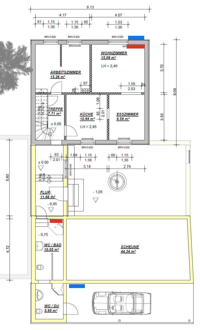

Kurz zu meiner Situation:
-alleinstehendes Einfamilienhaus Bj. 1950
-keine Dämmung, 36er Wände, 3 Reihen geziegelt
-Ölheizung muss aufgrund Aufstockung verschwinden (Schornstein im weg)
-1800l Ölverbrauch (OG bei 18°C und nur Wohnzimmer, Küche, Esszimmer und Bad richtig beheizt)

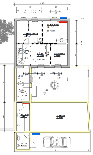

Gesucht werden 2 Splitklimalösungen zum Beheizen von:
-Wohnzimmer-Esszimmer-Küche (35m², ca.84m³)- Wand zwischen Esszimmer und Küche wird verschwinden in ein paar Jahren, Offener Durchbruch zwischen Wohnzimmer und Esszimmer
-Badezimmer (10m"², ca.22m³),
Rot= Aufstellorte der Innengeräte
Blau=Aufstellorte der Außengeräte

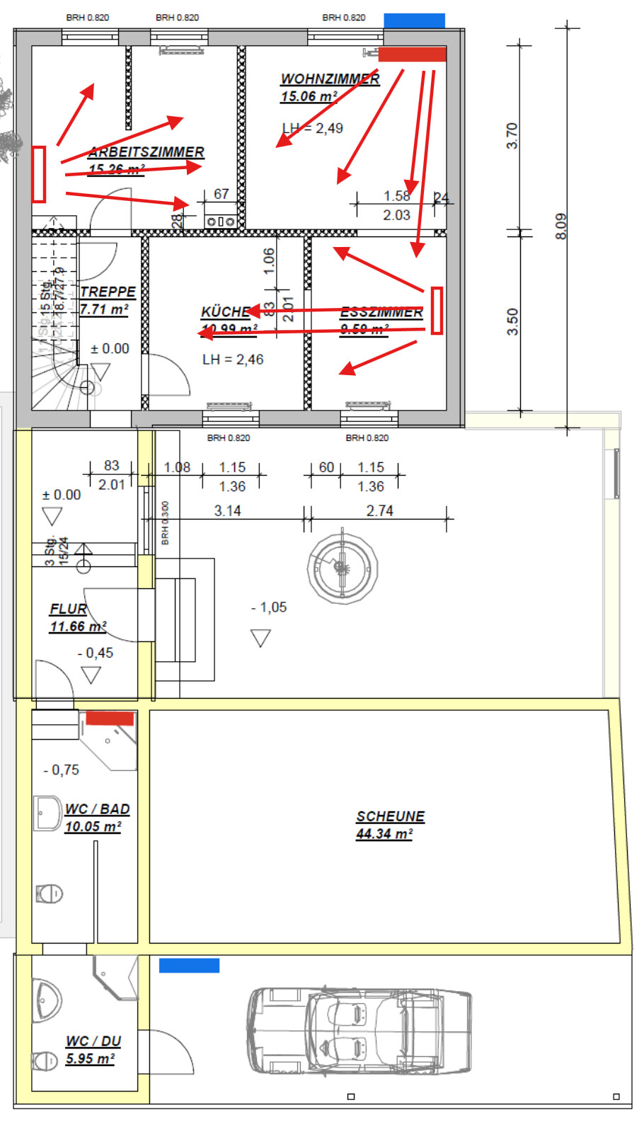

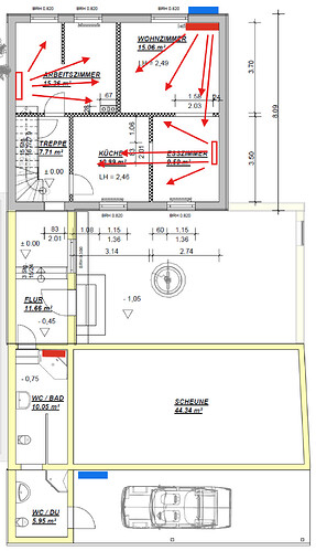

Wenn du zb. wie eingezeichnet 1 Gerät WZ, 1x Esszimmer / Küche und 1x Arbeitszimmer machst - dann ergibt das Sinn. Sollte dann wirklich mal wenn die Wand weg ist 1 Gerät reichen in WZ / Esszimmer, dann ist eben eines aus. Im Bad stellt sich die Frage ob eine extra Anlage überhaupt Sinn macht - wenn dann aber sicher keine so teure… Am Ende würdest du dann bei zb.
1x https://www.dagimarket.com/it/climatizzatori-inverter/601510-daikin-atxm25a-arxm25a-condizionatore-climatizzatore-9000btu-25kw-wifi-siesta-perfera-2025-aa-inverter-r32-4548848793921.html
3x https://www.dagimarket.com/it/climatizzatori-inverter/601511-daikin-atxm35a-arxm35a-condizionatore-climatizzatore-12000btu-35kw-wifi-siesta-perfera-2025-aa-inverter-r32-4548848793938.html
…ca. bei € 4400.- liegen inkl. Spedition und hättest ein ordentliches Ergebnis;)

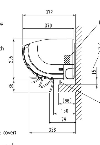

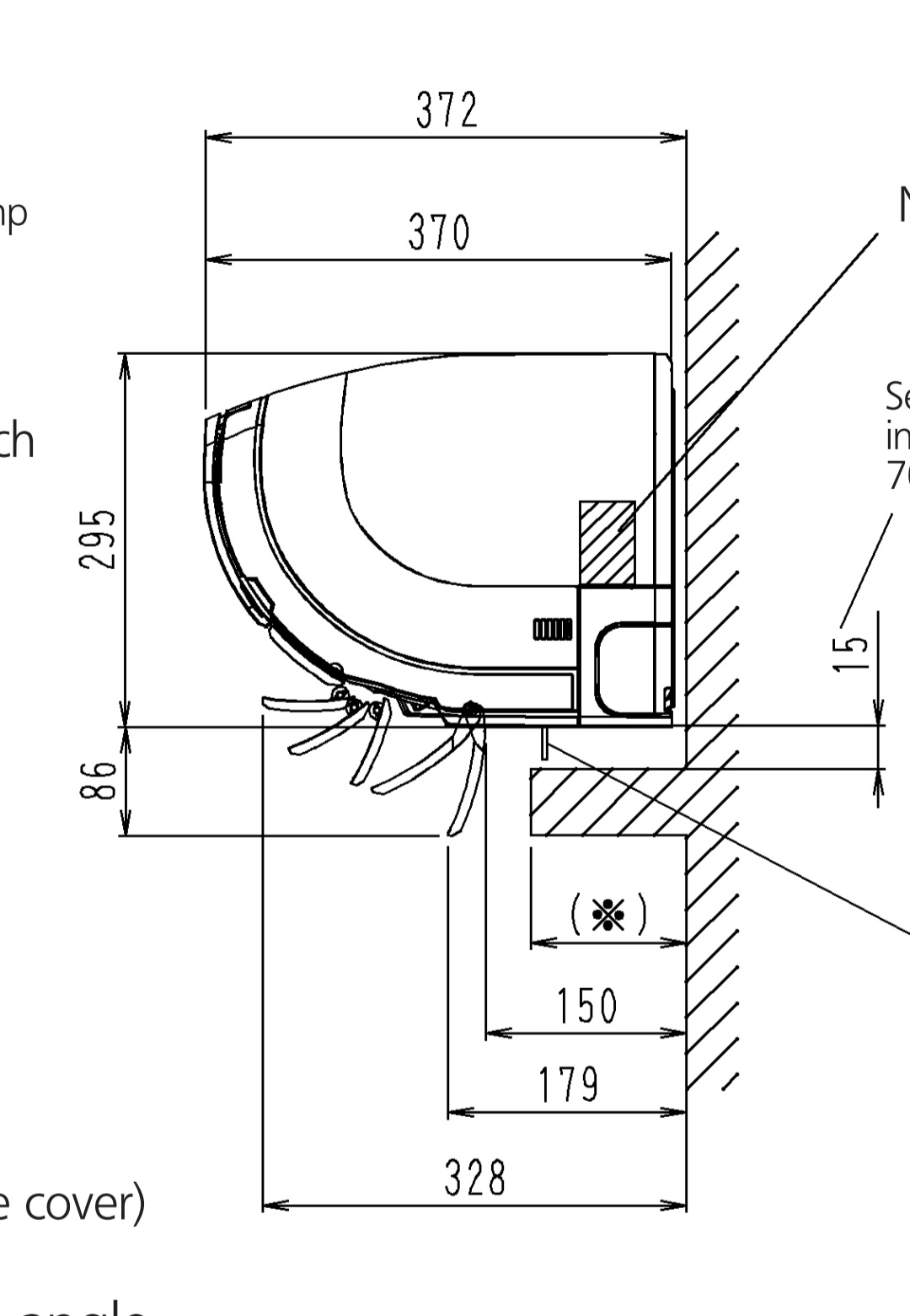

Hast Du die Ästhetik der Innengeräte geprüft.
Ururu Sahara Innengerät ist 370mm tief.
Das neue der Perfera ist ca 252mm tief. Je nach Einbauposition kann das individuell einen Unterschied machen. Also rein optisch.
Vielen Dank für den Hinweis, würde ich aber als Punkt erstmal vernachlässigen. Ich muss bei beiden mit der Frau kämpfen :slight_smile:

4Geräte zu verbauen ergibt natürlich Sinn, doch leider sind meine Aufstellorte für das Außengerät begrenzt und ich hätte 3 Davon vor dem Haus stehen. Innenhof ist aufgrund der Resonanz keine Option, rechts des Hauses entsteht die Garage und links ist schon der Nachbar.
Multisplit haben beim heizen eine geringe Effizienz und da frag ich mich ob es ausreichen würde.
Wie gesagt es wird für ein paar Jahre die alleinige Heizung.
Deine vorgeschlagenen Geräte können ja auch bis -21°C heizen. Doch schafft es eine? (Arbeitszimmer lassen wir mal außen vor)
Mein Gedankengang war, dass eine sehr gute ausreichen könnte. Wäre mir lieber als 2 gute. Für das Badezimmer gebe ich dir recht.
Steht aber die Frage aus, schafft die siesta perfera das Bad das ganze Jahr alleine zu heizen?

Die Nachteile des Systems sind mir bewusst. Sie sollen auch keine Lösung bis zur Rente darstellen aber im schlimmsten Fall 10 Jahre funktionieren bis der Umbau etappenweise abgeschlossen ist. Optik sehe ich überhaupt nicht als Thema es schaut sich weg. Klar sollen sie ansprechend aussehen was die Emuras ja definitiv tun. Ob es mir 1000€ Wert ist? definitiv nicht!
Dann lese ich mich mal in die ATXM-A ein und werde es wahrscheinlich mal mit zwei Anlagen versuchen. Vielen Dank für die Empfehlungen und den neuen Blickwinkel auf das Thema.
