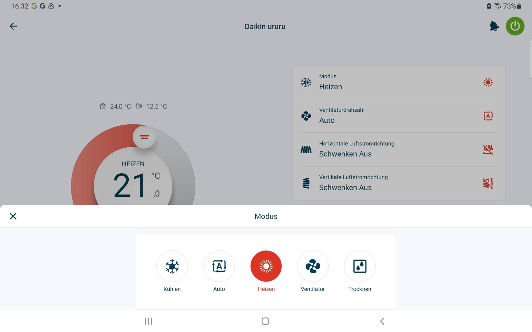

Daikin onecta App kennt nur Grundfunktionen. Die haben scheinbar damals die Schnittstelle vermurkst. Anlage ist von 2016. Da gehen nur Minimal Funktionen wie heizen, kühlen, entfeuchten, Lüfter. Die Ururu selbst wird nicht gefunden oder unterstützt. Also nur eine einfache KA.

Schraub das Ding auf und zeig ein Foto des Mainboards. Ist da ein S403 oder S21 oder S21 (schmale 2mm Version) drauf kannste für 20€ (Faikin ESP32 Modul für lokale/WiFi Control von Daikin Klimaanlagen - Suche und Biete - Akkudoktor Forum) da ein Faikin Modul einstecken (das ist DIY: GitHub - revk/ESP32-Faikin: ESP32 based module to control Daikin aircon units // FAIKIN Alternative Daikin WiFi Controller PCB : Amazon.de: Küche, Haushalt & Wohnen) und bist fertig. Aktuell sehe ich nach extrem kurzer Recherche keine Beispiele ob das schon jemand getan hat (Dein Model) darum die Frage nach dem Foto.

Steht ja eigentlich alles im Beitrag und genau wonach du fragst. Befehle per MQTT senden geht. Falls irgendwo unüberwindbare Hürden auftauchen wäre ja noch ein ESP32 mit Tasmota in der IR Version denkbar und du packst da eine IR Diode ran. Somit "befeuerst" Du das Ding per Mqtt und aggiert wie die Fernbedienung. Habe ich für eine Einhell Klimaanlage im Bau da es da weder Wifi noch sonstwas zu gibt.

Verwendet das jemand so? Bei mir wird das Innen Gerät nicht erkannt und damit gibt es nur einen bescheidenen Funktionsumfang der Steuerung. Nur allgemeine Grundfunktionen. Kein eco oder high Power. Der Schwenk Mechanismus ist nur grob zu stoppen usw.
Wird das Innen Gerät bei jemandem erkannt und ist dabei der Funktionsumfang besser? Meine Anlage hängt auch nur gelegentlich am Netz, da nur mobiles Netz. Das ist aber ein anderes Thema.
Leider ist es bei mir auch so, habe schon Daikin Europe angeschrieben und es wurde bestätigt dass da nicht mehr geht. „Perhaps in the future“…war das einzig brauchbare in der Antwort.
