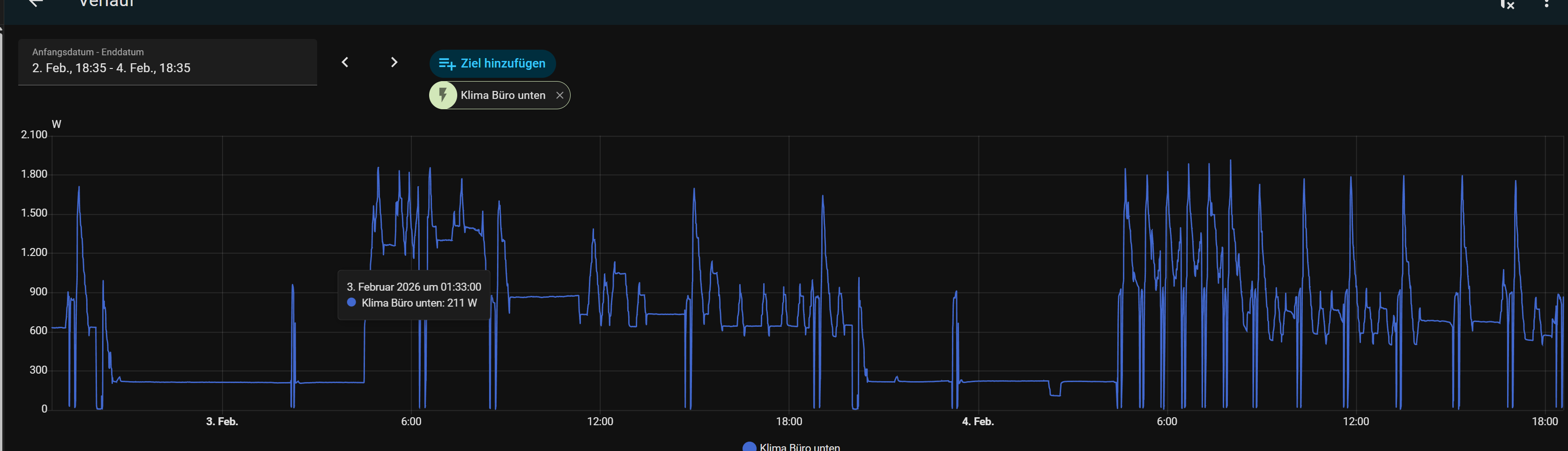

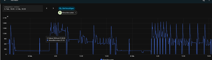

Eine softe Nachtabsenkung kann man auch ohne Bedarfssteuerung realisieren.
Ich tracke die Soll-Temperatur dafür immer 3°C unter der aktuellen IST-Temperatur des Innengerätes via Home-Assistant über MQTT/Faikout.
Bei über 0°C außen moduliert die Anlage dann Nachts auf 100-110 Watt runter.
Bei unter 0°C außen moduliert die Anlage dann auf 205-220 Watt runter.
Bezogen auf die 2,5KW-Version.
Mach ich im Heizintensiven Büro in der Firma so um die Aufheizphase morgens in den kalten Phasen kürzer zu halten.
Wenn man genug Langeweile und Muße hat für Automationen in Home-Assistant kann man die Anlage vergleichbar gut zu einer Nepura betreiben, nur dass man halt die Bedarfssteuerung nicht hat. Muss man halt Lust zu haben.
