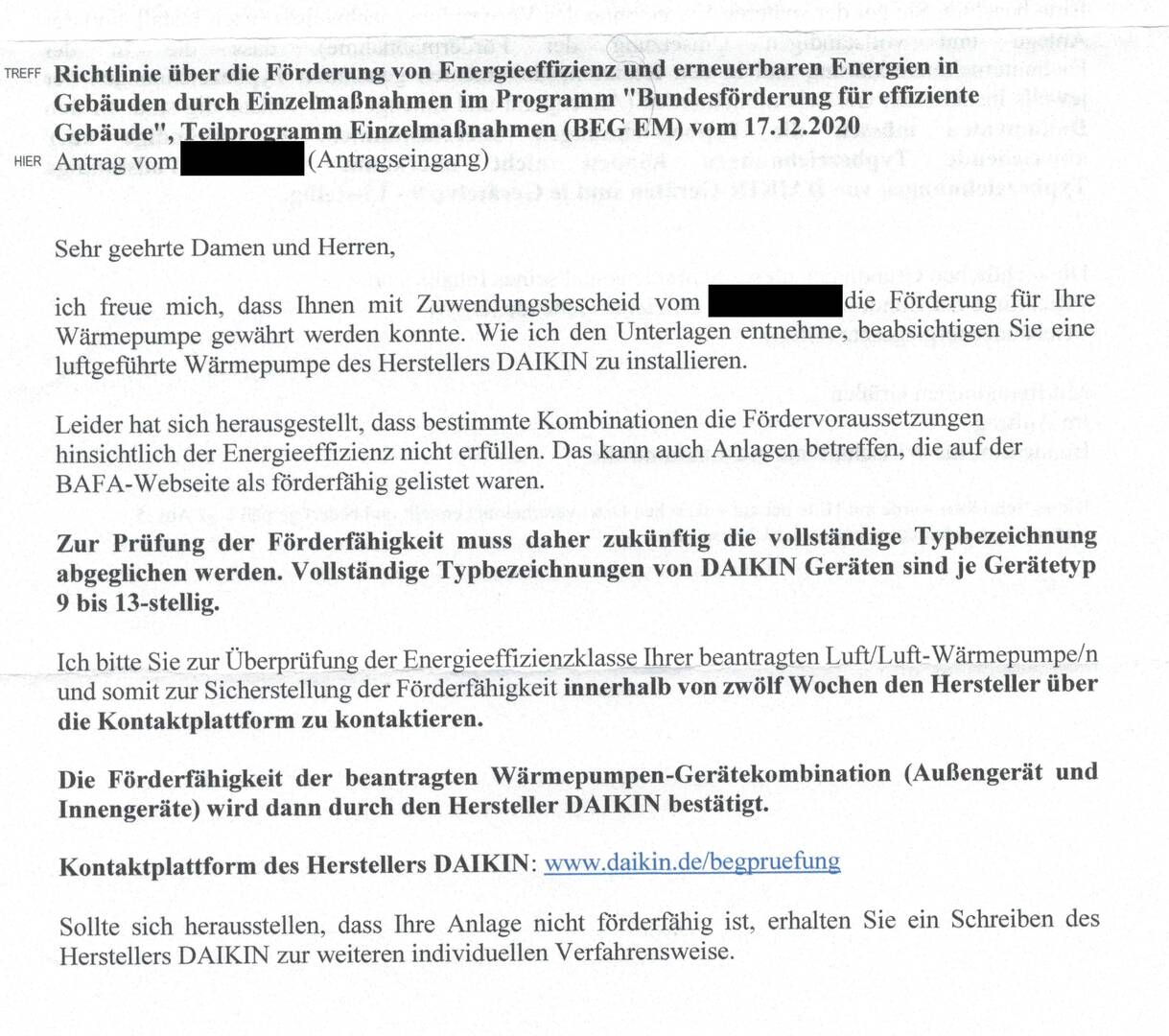

Gestern erhielt ich folgendes Schreiben von der BAFA:
Bei mir ist es so, dass ich die Zusage im Dezember letzten Jahres bekommen habe.
Der Auftrag an einen Klimatechniker ist bereits seit 12 Wochen raus, es ist aber noch nichts installiert. D.h. Geräte sind bestellt, aber noch nicht geliefert.
D.h. ich kenne die genauen Typennummern noch nicht, hoffe aber, dass sich das bald klärt: 4MXM + 4 x Stylish IG.
Heute habe ich dasselbe Schreiben des BAFA vom 05.06. in der Post gefunden.
Hier wurde dazu aufgerufen, den Link BEG Prüfung | Daikin aufzurufen. Dort muss man seine BEG-Antragsnummer (geht um Anträge vor 01.01.2023) eingeben und dann entweder (in meinem Fall) Typenschilder aller Außen- und Innengeräte mit Seriennummern oder das Angebot des Fachbetriebs hochladen.
Es war völlig egal, um welche Kombination es sich handelt, Daikin muss wohl bei allen prüfen.
Ich habe eine 4MXM80A-Kombi mit 4 Stylish-Geräten, mal schauen, was dabei herauskommt. Nach dem Ausfüllen des Webformulars liegt jetzt der Ball bei Daikin. Mal sehen, ob sie mehr machen als das Energielabel auf ihrer eigenen Webseite zu erzeugen (das hätte ich alleine schon geschafft, frei nach dem Motto: "Kann ich helfen, oder ist es alleine schon schwer genug?" ? ). Die Bestätigung von Daikin, wenn sie irgendwann kommt, muss man dann im BAFA Portal hochladen.

@jonofe Wenn noch nicht eingebaut wurde, reicht es, wenn Du das Angebot an Daikin schickst. Ist so auf der Seite von Daikin beschrieben.
Update: Prüfung von Daikin abgeschlossen, Daikin hat ein Dokument per Email geschickt, in dem die Gerätekombination, die Fotos der Typenschilder und das Energielabel enthalten sind. Die Kombi 4MXM80A + Stylish 20+20+25+35 wurde als förderfähig bestätigt. Das Dokument kann ich jetzt im BAFA Portal hochladen.

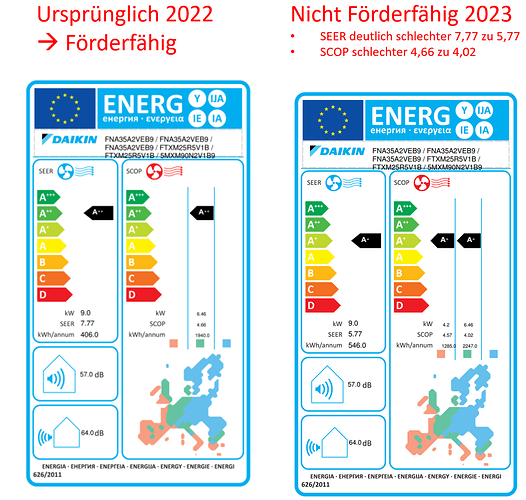

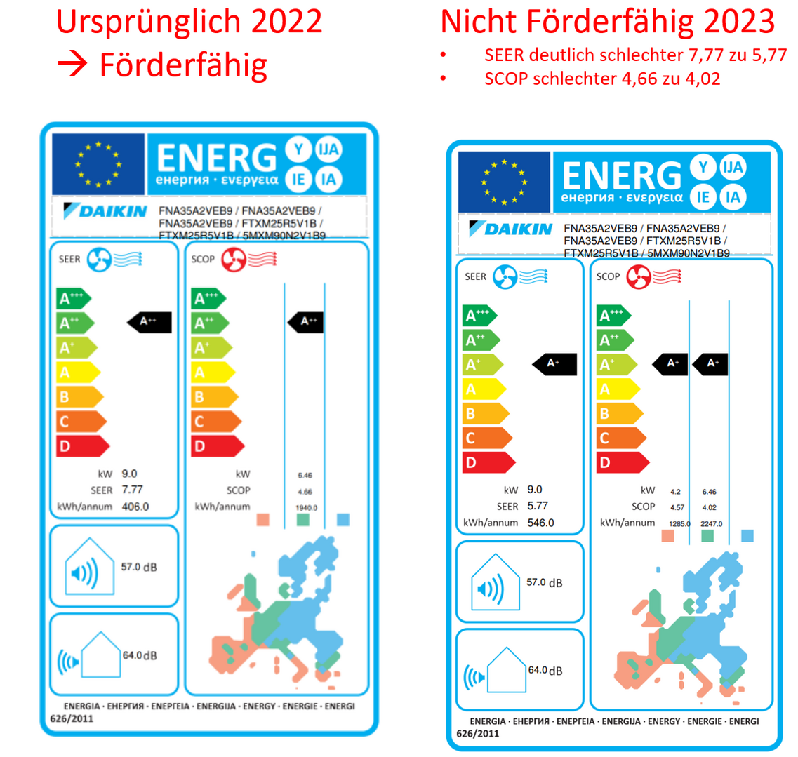

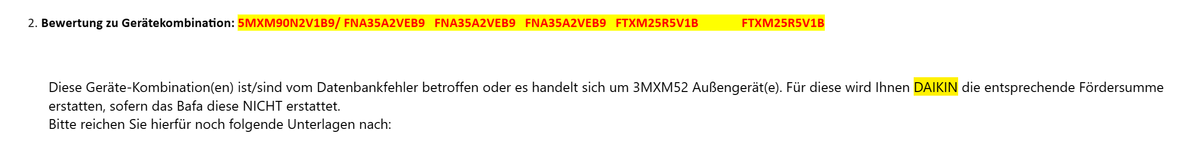

Wir haben im Mai 2022 unsere Kombination aus einer Daikin Multisplit 5MXM90N und einer Daikin 4MXM80N in Auftrag gegeben und auch relativ zügig den Zuwendungsbescheid von der Bafa erhalten. Dann war sehr lange Funkstille und im Januar 23 kam dann wie ich mittlerweile auch erwartet hatte die Nachricht das es Probleme bei der Förderung gibt aufgrund der bekannten Thematik.
Ich habe dann wie von Daikin gewünscht alle Typenschilder bei Daikin hochgeladen wo dann auch das neue Energielabel erstellt wurde. Mit dieser Dokumentation habe ich dann alles wieder bei der Bafa eingereicht mit dem Ergebnnis das die 5MXM90N so nicht mehr förderfähig ist. Dies habe ich Daikin mitgeteilt und Dakin hat daraufhin angeboten die Fördersumme für die nicht mehr förderfähige Gerätekombination zu übernehmen.

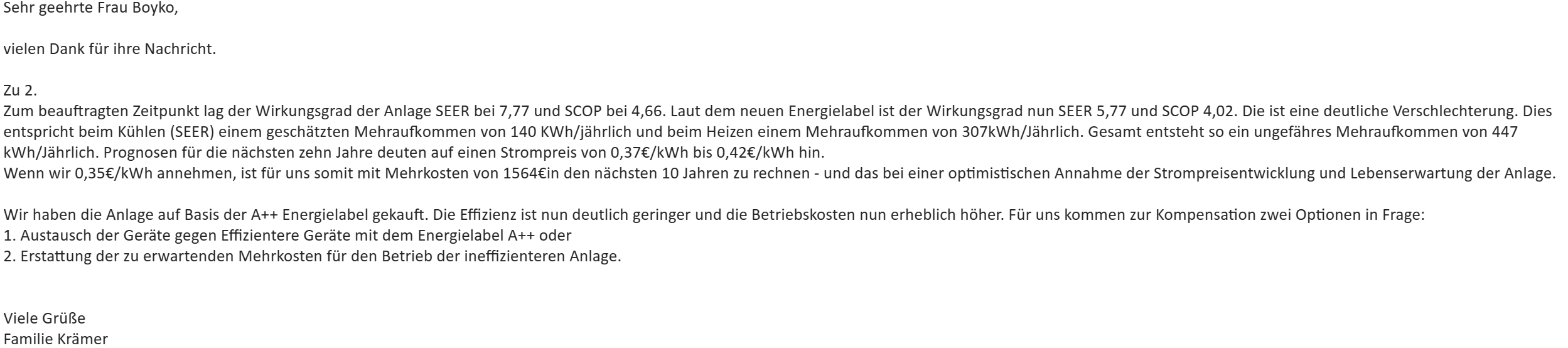

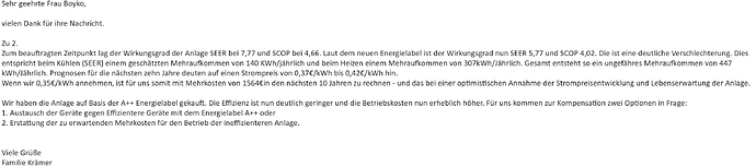

Ich habe Daikin daraufhin darauf hingewiesen das ich den Auftrag 2022 auf Basis einer hohen Effiziens des Systems vergeben habe. Die Effizienz des Systems ist nach dem neuen Stand ja aber nicht mehr so hoch. Uns entstehen also Mehrkosten. Ich habe diese Mehrkosten berechnet indem ich die auf den Energielabeln angegebenen jährlichen Energieverbrauchswerte verwendet habe und diese mit einem Strompreis von 0,35€ auf die nächsten 10 Jahre angesetzt habe. So kommen Mehrkosten in höhe von 1564€ zustande. Anbei die Energielabel der Betroffenen Gerätekombination im Vergleich wie auch meine Antwort an Daikin:

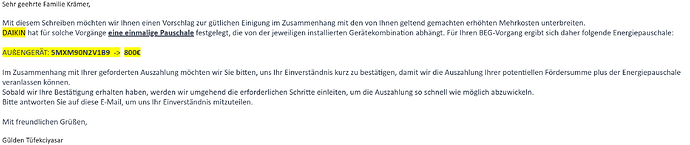

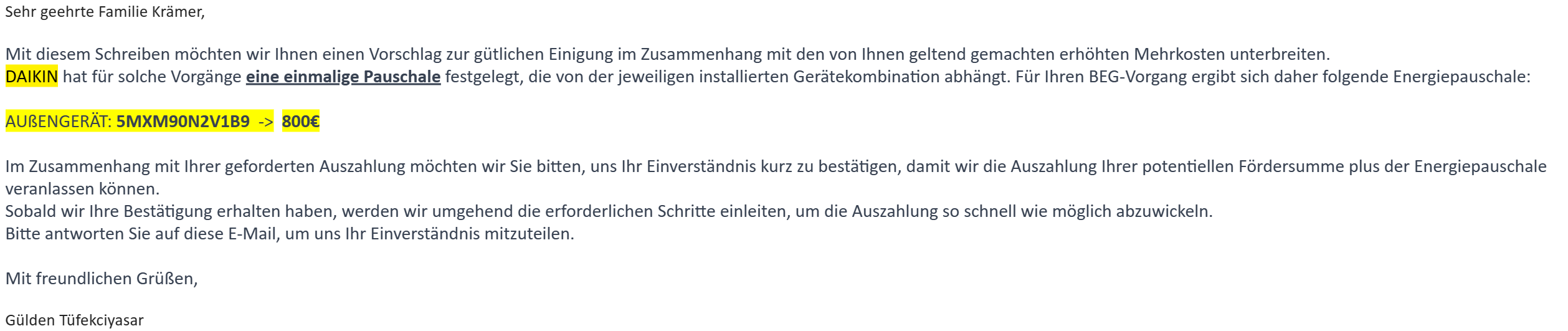

Daikin anwortet hierauf das Sie in diesem Fall bereit wären einmalig eine von der installierten Gerätekombination festgelegte Pauschale in Höhe von 800€ auszuzahlen.
Irgendwie fühle ich mich hier ein bisschen wie auf dem Basar. Wie kommt denn diese Pauschale zustande? Wie lautet die zugrundeliegende Berechnung bzw. welche Annahmen werden hier verwendet. Irgendwie kommt mir der Betrag wie aus der Luft gegriffen vor.
