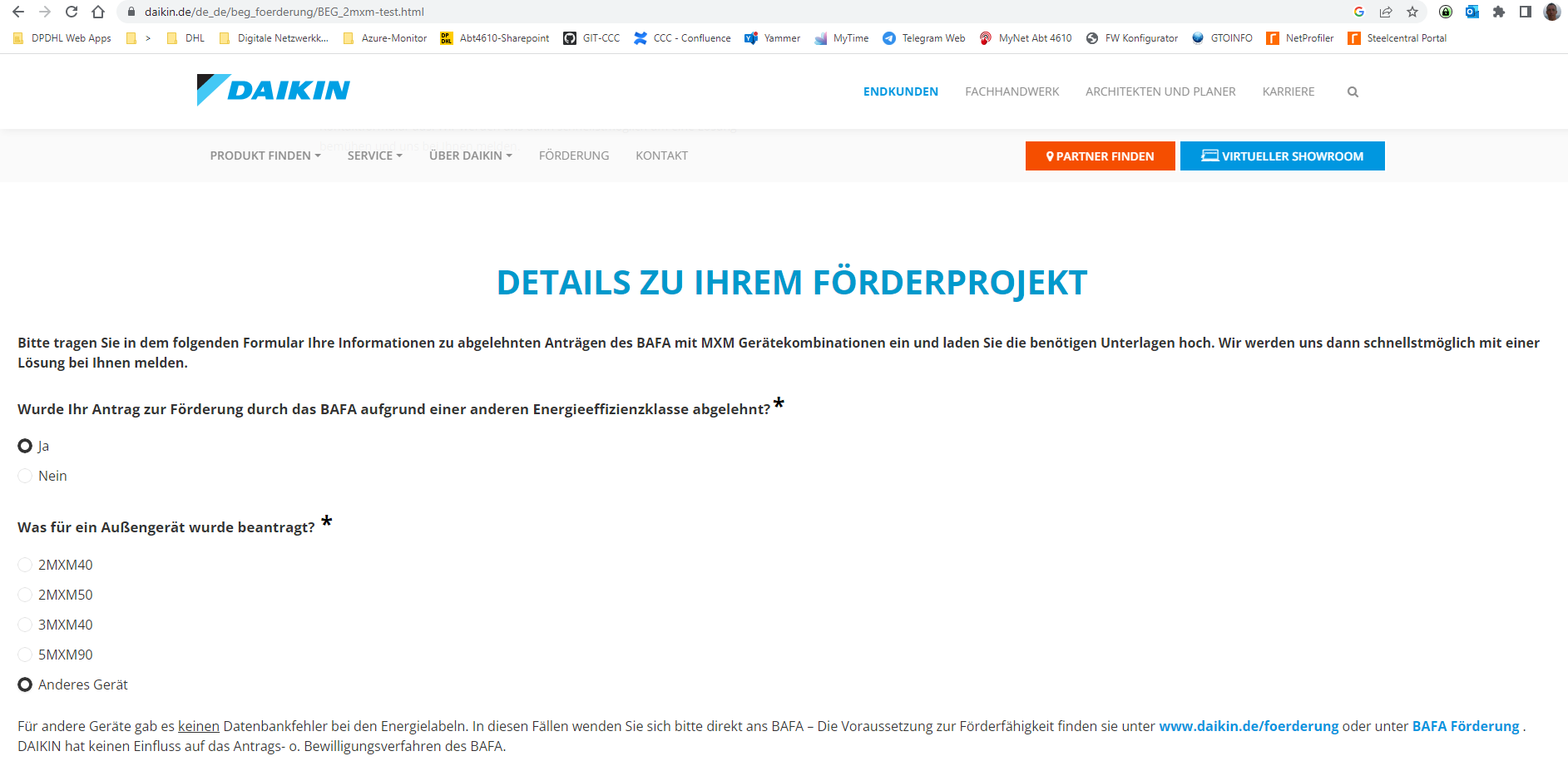

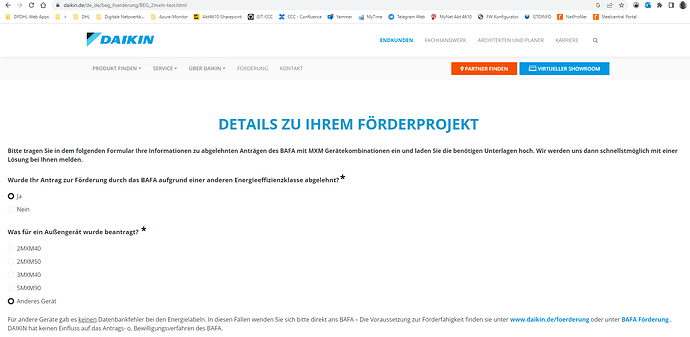

folgende Info haben wir von der Firma DAIKIN am 14.04.23 erhalten.
zuletzt hatten wir Sie informiert, dass seitens des BAFA die Antragsbearbeitung zur Förderung von Luft-Luft-Wärmepumpen ausgesetzt wurde. In Gesprächen mit dem BAFA konnte nun erreicht werden, dass dieser Bearbeitungsstopp aufgehoben wurde. Teil der Vereinbarung mit dem BAFA ist gleichzeitig, dass alle Anträge auf Förderung einer Multisplit-Anlage < 12 kW (auch bereits abgeschlossene Anträge) aufgrund von widersprüchlichen Energielabeln noch einmal von DAIKIN auf die korrekte Effizienzklasse geprüft werden müssen.
Das BAFA wird hierzu in der kommenden Woche alle betroffenen Antragssteller anschreiben. Die Endkunden werden dabei auf eine spezielle Webseite von Daikin Germany - <a class="moz-txt-link-abbreviated" href=" Link entfernt ">www.daikin.de/begpruefung - verwiesen, auf der sie die erforderlichen Informationen zur Prüfung der Anträge hochladen können. Dazu haben die Endkunden zehn Wochen Zeit.
DAIKIN prüft die im Antrag genannte Gerätekombination und bestätigt dem Antragsteller die Förderfähigkeit. Nach Weiterleitung der Bestätigung durch den Antragsteller an das BAFA kann der Antrag umgehend und abschließend bearbeitet werden.
Seitens DAIKIN Germany ist alles vorbereitet, damit die Prüfung der Anträge in der nächsten Woche starten kann. Für den Fall, dass Endkunden mit Fragen auf Sie zukommen, verweisen Sie am besten auf die obengenannte Webseite.
Wir entschuldigen uns in aller Form für diesen zusätzlichen Aufwand bei Ihnen. Wir möchten Ihnen bereits jetzt versichern, sollte sich bei unserer Prüfung herausstellen, dass Anträge Ihrer Kunden von den widersprüchlichen Energielabeln betroffen waren, werden wir eine individuelle Lösung für jeden Fall finden.
Es scheint sich was zu tun...
Aber sowohl im oben geposteten Schreiben als auch auf der Daikin Seite https:// www.daikin.de/de_de/beg_foerderung/BEG_2mxm-test.html steht nichts von dem 4MXM Geräten. Irgendjemand scheint da nicht komplett informiert zu sein, entweder Daikin oder die BAFA, die vielleicht lustig Schreiben verschickt, ohne die Details zu berücksichtigen.
