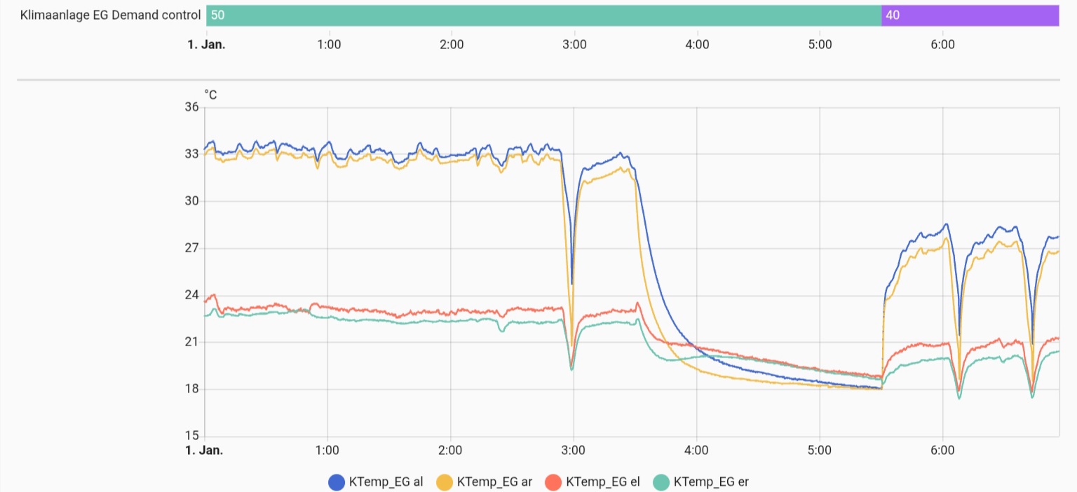

Ich habe probleme mit dem liquid sensor meiner daikin split klimaanlage. Es handelt sich um
diese Anlage. Hat jemand einen link zu einem ersatz Sensor ? Wie genau nennt sich dieser Sensor ? Wo kann ich einen gleichen sensor kaufen ? Hat jemand bilder vom verbauten sensor ? Hat jemand bilder von der platine, an der der Sensor angeschlossen ist ? Ich bin für jede info bezüglich dieses sensors dankbar.

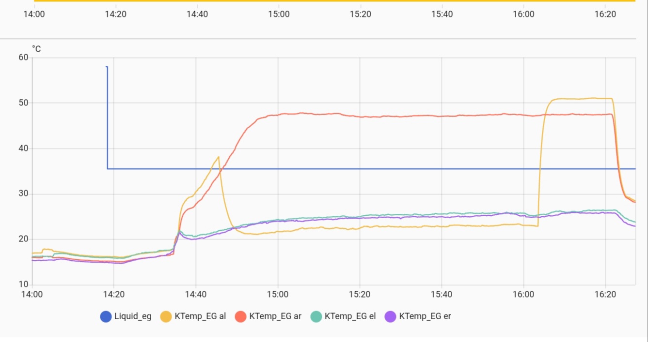

Hintergrund: die Anzeige des sensors über mqtt (über faikin modul) in home assistant lässt nur den schluss zu, dass am sensor oder der elektronik was nicht simmt. Ich habe eine baugleiche Anlage, kann eventuell vergleichsmessungen machen.
Natürlich hilft mir jede info , die ich über den sensor bekommen kann. Vielen dank für eure hilfe.

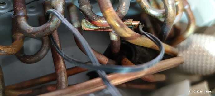

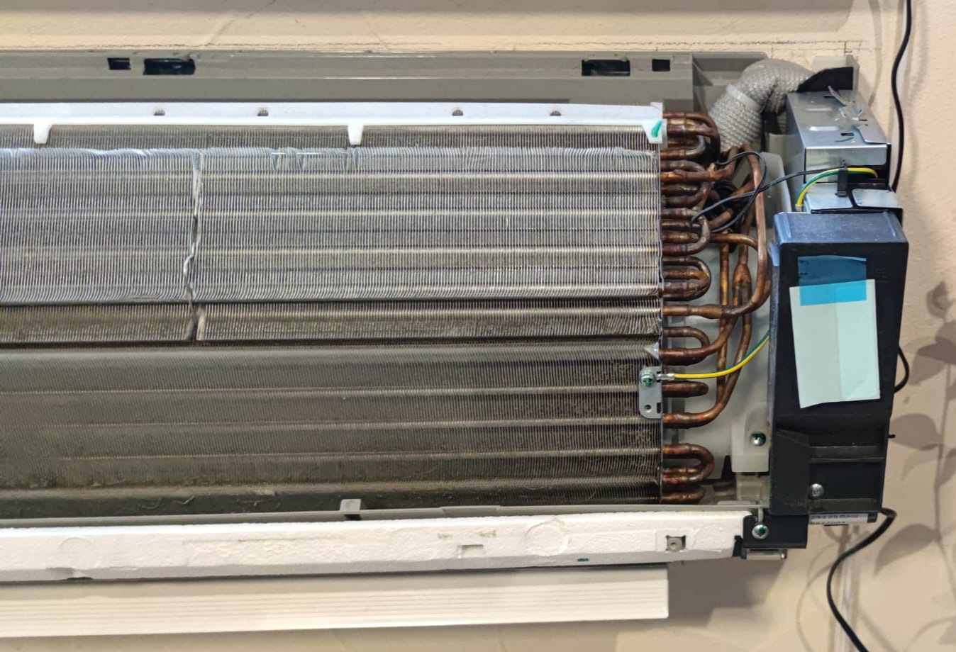

Ich hatte heute zeit, zu gucken. Hier paar bilder.
Es ist der sensor im innengerät. Als ich den abgezogen habe, meldet die Anlage 35 grad. Wenn ich den aufstecke, ändert sich der wert, geht ziemlich hoch.
Ich habe dann wieder hauf heizen geschaltet (ohne sensor, zw. Mit dem 35 grad wert, der auch ohne sensor angezeigt wird.
Die Anlage heizt wie erwartet.
Wobei der sensor auslass links nicht korrekt plaziert war. Laut meiner messung hat der sensor einen widerstand von 292 k Ohm, wobei der sensor ca. 22 grad temperatur hat.
Ich bin erst mal sau froh, wenn es keinen fehler im kühlkreislauf gibt. Das scheint so zu sein. Jetzt muss ich nen ersatz sensor kaufen und einbauen.

Der Wärmetauscher ist schon ganz schön eingestaubt, könnte mal einen Reinigung vertragen.
Das innengerät ist unter einem fensterbrett montiert. Im wohnzimmer. Die filter setzen sich sehr viel schneller zu als bei den geräten, die in deckennähe installiert sind. Ich werde das demnächst sauber machen, bis jetzt habe ich nur die filter greiengt.
Ich habe das net genau geschrieben. Der abgezogene liquid sensor hat 292 k ohm. Die esp sensoren ds18b20 funktionieren wie sie sollen.

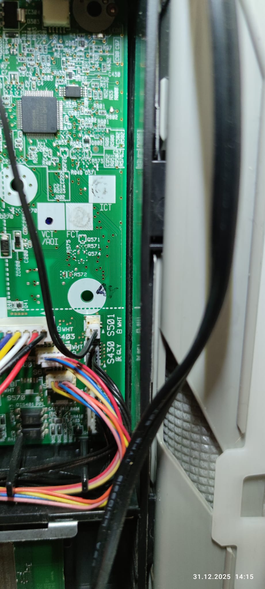

Die Anlage hat iwann auf kühlen umgeschaltet, das innengerät hat angefangen zu vereisen. Ich habe den defekten sensor aufgesteckt als das vereiset war. Gerade wird iwas um 0 grad angezeigt. Daikin interpoliert was mit dem sensorwert, zumindest vermute ich das. Auf der platine steht S501 WHT beim sensor. Da wird sich was finden, was das für ein sensor ist.

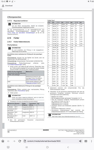

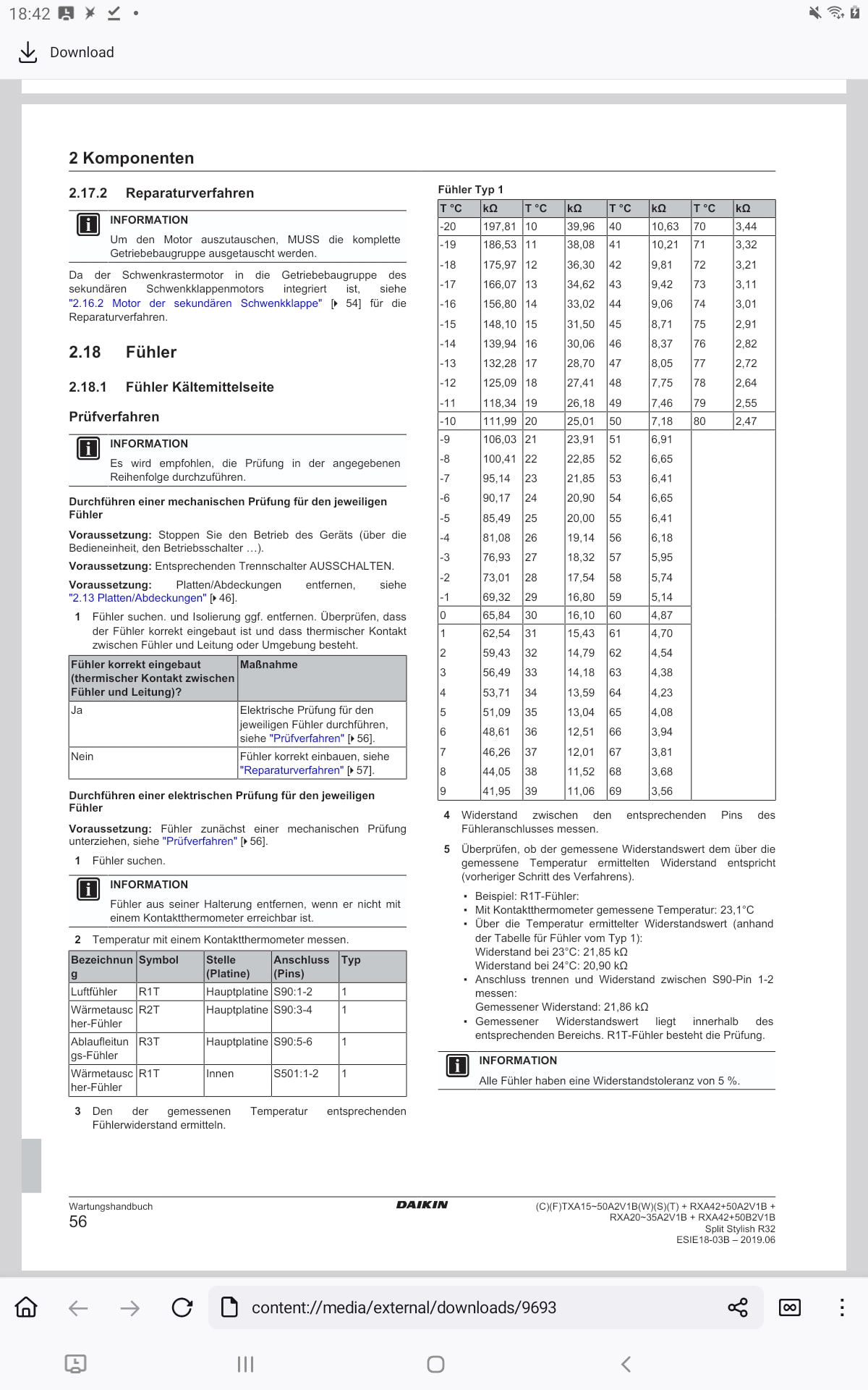

Die 292k Ohm verwundern mich. Schau mal hier in einem ähnlichen Gerät:
Seite 184 Table A. Bei 22 Grad müsste der dann 22,85 k haben. Nach Datenblatt werden die ja bei 25 Grad spezifiziert, da sind es 20k.

Das ist der wärmetauscher fühler R1T. Da stimmt auch die bezeichnung des steckers auf der Platine. Alle fühler sind Typ 1. Das muss ich suchen und bestellen.

Noch ein kleiner Hinweis: Neben dem spezifizierten Widerstand haben die NTCs auch eine Charakteristik und die kann unterschiedlich sein. Angegeben wird die Charakteristik durch den B-Wert, zB. 4500K.
Wenn der beim neuen Sensor deutlich anders ist, hast du zwar bei 25 Grad den korrekten Wert, aber bei z.B. 50 Grad könnten dann z.B. 5 Grad Abweichung sein.
Da würde ich nochmal überprüfen, ob stimmig.
das war mit dem Datenblatt oben gemeint. Die “üblichen” 20K NTCs haben eine andere Charakteristik.
Hab mal schnell mit der KI die obige Tabelle aus dem Handbuch nachrechnen lassen, welcher K-Wert der NTC haben müsste. Heraus kam 4007K, wird also ein 4000K Typ sein.
