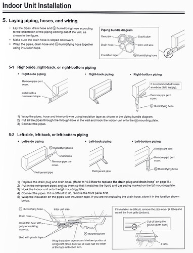

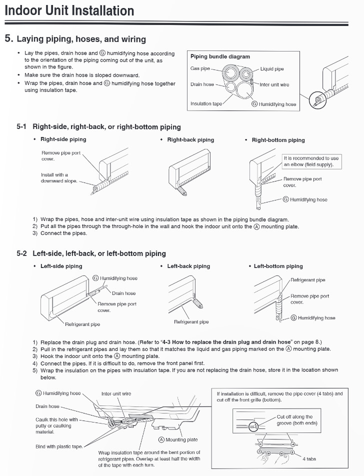

Nach rechts umbiegen ist kein Problem, wird ziemlich oft gemacht. Du hast bei einigen Herstellern sogar Sollbruchstellen auf den Seiten im Plastikgehäuse, damit du dort einen Ausgang frei machen kannst. Man hat da alle Freiheiten:

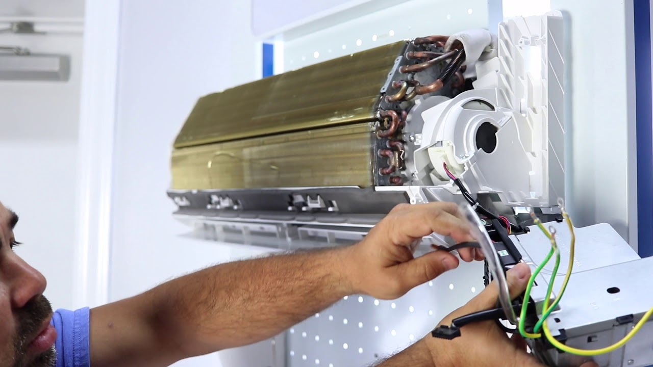

Tordierend heißt das Rohr wird in sich verdreht, so wie in dem Video.
