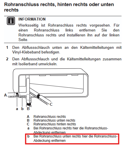

Daikin Sieste Perfera IG: Rohre anders herum biegen?
Ja. Das sollte so gewesen sein. Hat aber geknistert im Inneren. Keine Ahnung warum . Hörte sich an, als würde jemand mit dem Fingernagel über die Lamellen streifen
Ich dachte, du wolltest nach unten gehen, weil du rechts direkt an der Wand bist. Oder machst du außerhalb des IGs noch einen 90° Winkel nach unten?
Laut der Anleitung hast du unten rechts eine Abdeckung, die du abmachen könntest:
Wenn du diese nutzen willst, müsstest du den 90° Winkel im Rohr gerade machen, damit du unten herauskommst, oder habe ich da einen Denkfehler?
