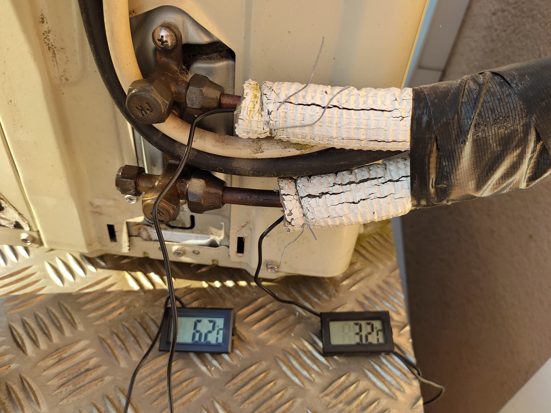

Guten Abend,
So heute Abend habe ich dann wieder auf Kühlen und volle Lüfterstufe gestellt.
Dann aussen die Temperatur direkt am Geräteanschluss gemessen.
Die Dünne Leitung hat ca. 6,3 Grad und Dickere Leitung 3,3Grad
Was meint ihr zu den Temperaturen, ist das so korrekt unter Volllast ?
Wenn ich hier diese Erläuterung glauben schenkey dann sind meine Temperaturen an den Leitungen ja deutlich zu niedrig.
Die Temperaturen sind schon recht niedrig, aber die Differenz ist gerade mal 3 Grad. Das bedeutet auch, dass hier der innere Wärmetauscher keine großen Temperaturunterschiede gehabt haben kann und es kaum Überhitzung gegeben hat. Bedeutet also, dass im gesamten Wärmetauscher der Phasenübergang stattgefunden hat, was nahezu gleiche Temperatur im Wärmetauscher zur Folge hat.
Sieht für mich also nicht so typisch nach Kältemittelmangel aus.

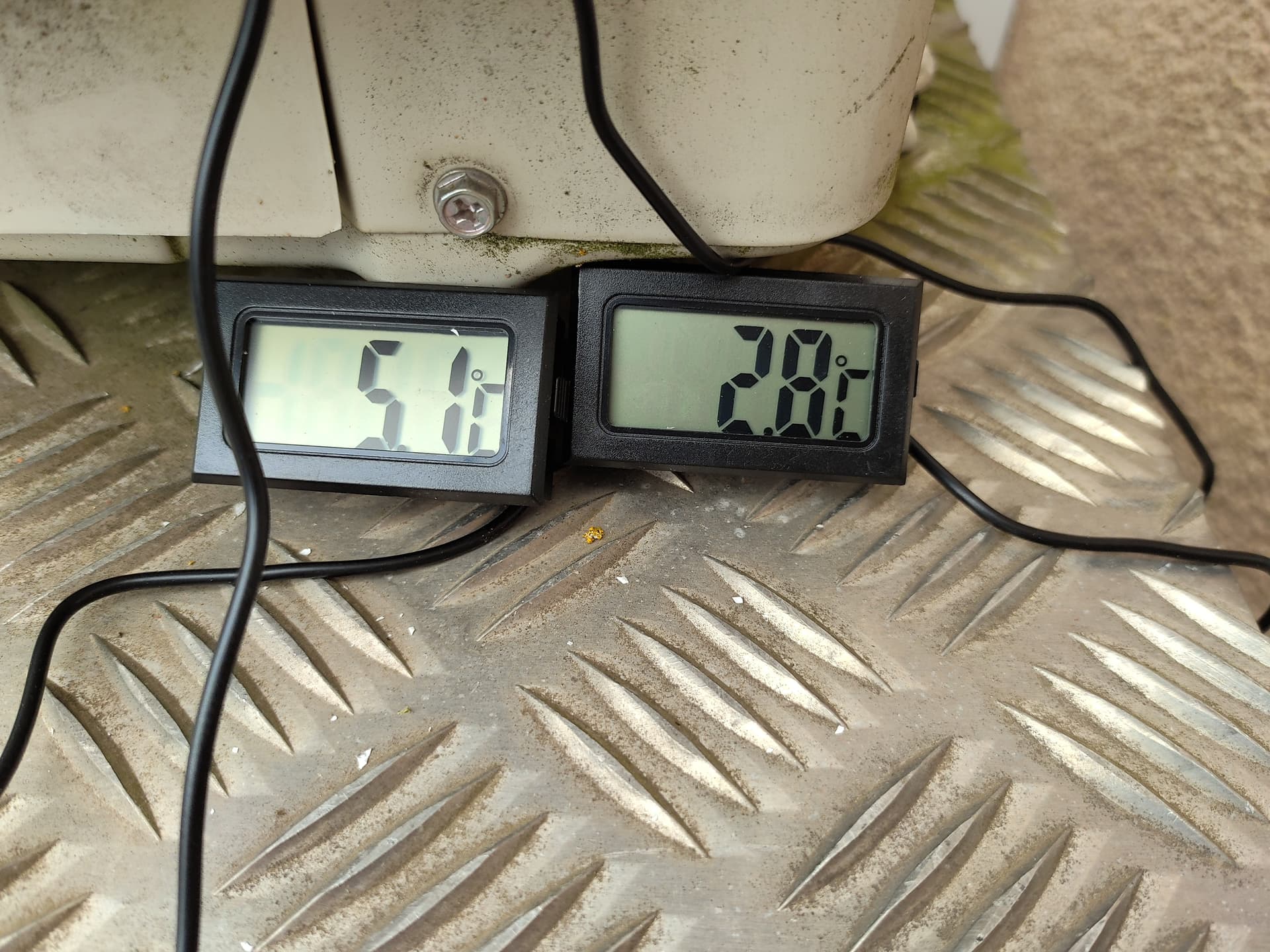

Hallo win
Das ist genau der Moment wo innen die Temperatur rechts und links so unterschiedlich ist und aussen dann diese Temperaturen an den Leitungen herrschen .und das ganze ist immer noch im Kühlbetrieb bei 16 Grad und Max Lüfter.
Sorry dachte das wäre klar gewesen.
Saugleitung 5,1 Grad und die Einspritzleiting 2,8 Grad
Aktuelle Außentemperatur 32 Gard
Innengerät links habe ich dann eine Ausströmtemperatur von sagenhaften 17 Grad, während rechts am Innengerät 7 Grad heraus kommen.

Wenn das Kältemittel mit gerade mal 5,1 Grad in der Saugleitung zurückkommt, kann der Wärmetauscher doch überall nicht wärmer als 5,1 Grad sein. Das hört sich jetzt nicht danach an, dass das Kältemittel schon deutlich zu früh komplett gasförmig ist und nach dem Phasenübergang noch deutlich aufgewärmt wird, wie man es bei Kältemittelmangel erwarten würde.
Bist du sicher, dass die Werte nicht vertauscht sind? Oben war es genau anders herum, also Saugleitung kälter als Einspritzleitung.
Du hast Recht , ich habe es verwechselt in meiner obigen Antwort.
Die Saugleitung ist immer die Kältere gewesen bei meinen Messungen.

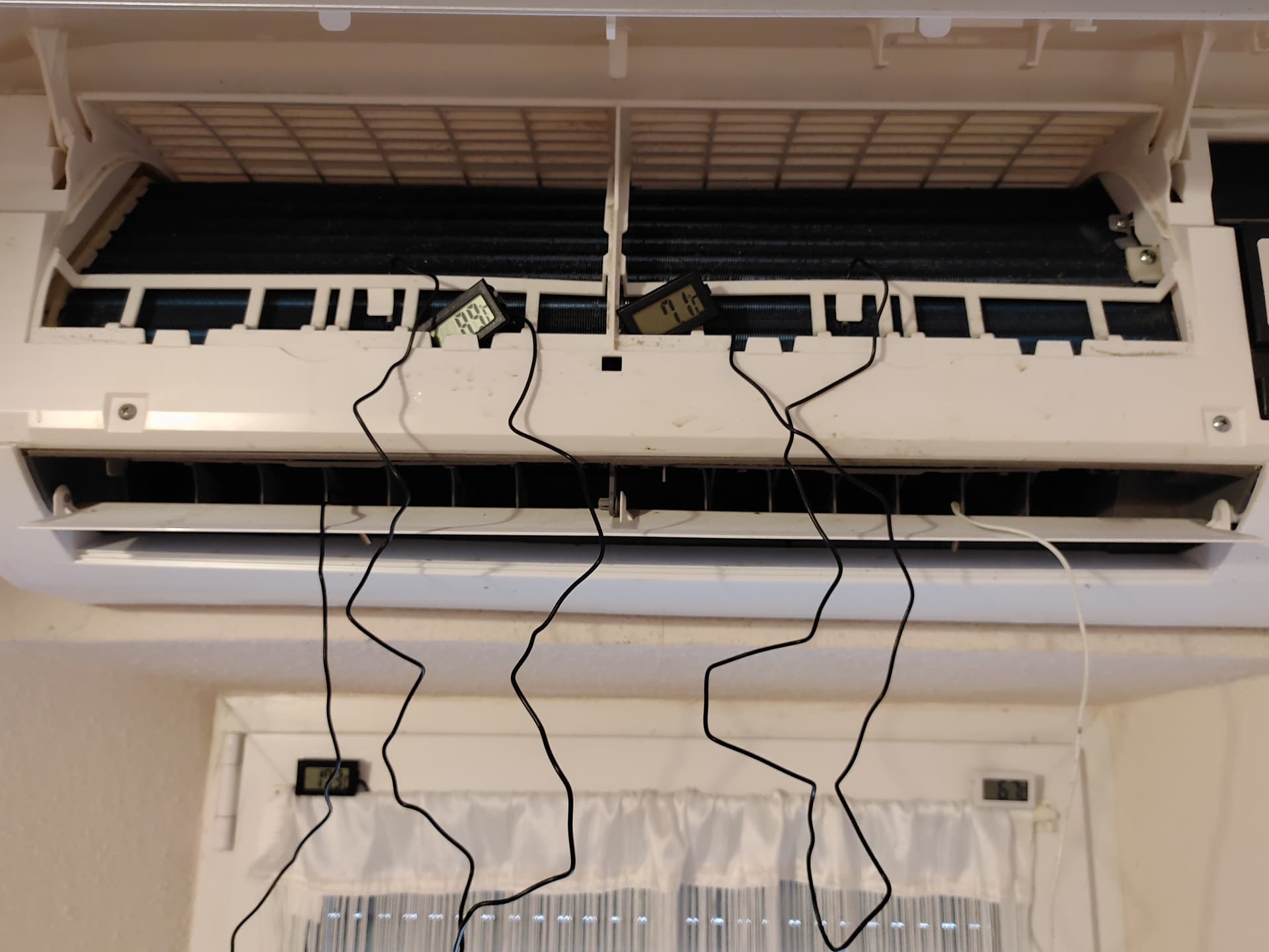

Ich habe hier mal noch was präpariert wo du innen alle Temperaturen siehst
Jeweils oben am Innenteil am Register rechts und links und dann unten rechts und links die Ausblastemperatur.
Ich hoffe man erkennt das auf dem Foto
Schau mal links unten das Thermometer , das zeigt am Luftauslass 17,3 Grad während rechts nur 6,7 Grad rauskommen.
Oben am Register haben wir links 8,9 Grad und rechts 7,1
