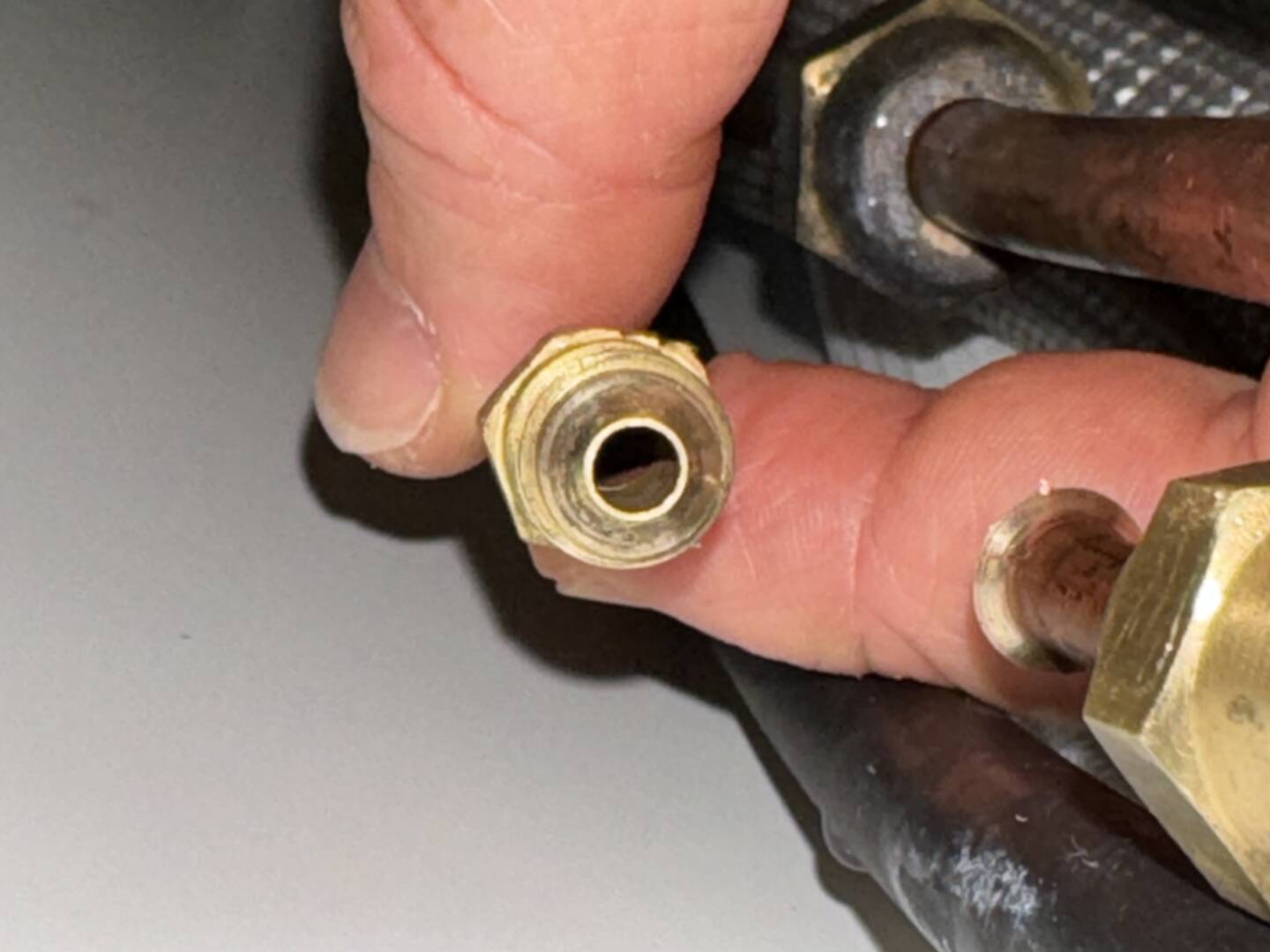

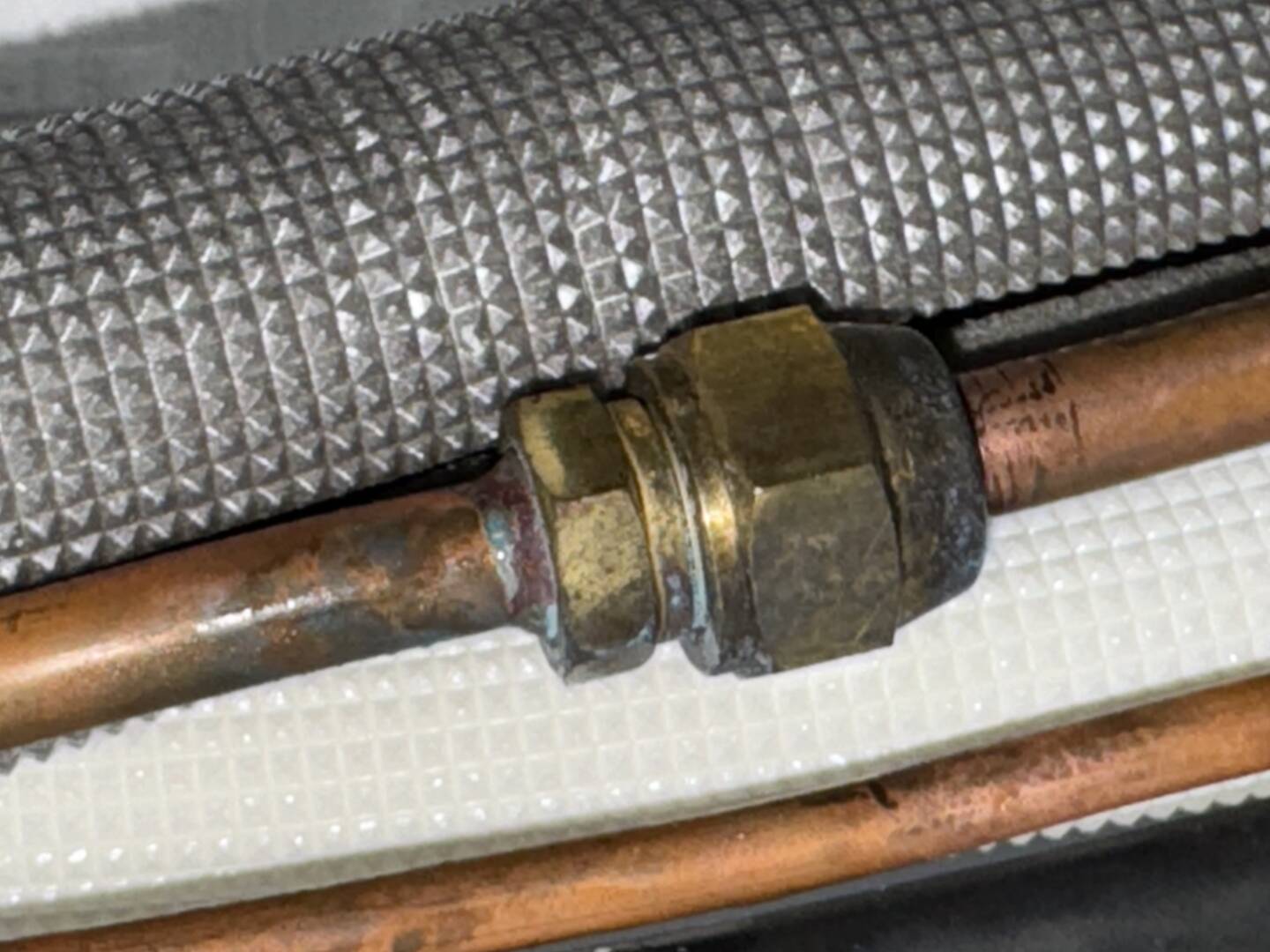

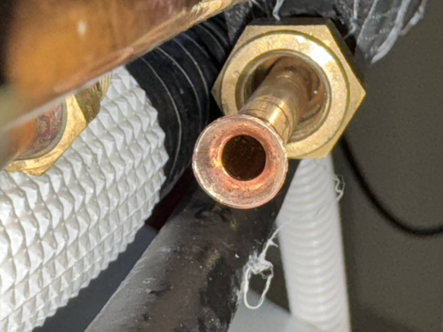

Ja, das Leck habe ich an der dünnen Leitung gefunden. War aber komplett festgeknallt. Nachziehen ging daher überhaupt nicht mehr. Pump-Down habe ich gemacht und die Verbindung gelöst. Ich lade mal Bilder vom Bördel hoch. Sollte man da die problematische Stelle sehen? An der dicken Leitung ist eine starke Verfärbung zu sehen. Ist das normal? Ein Leck konnte ich da aber nicht feststellen. Heißt also auf jeden Fall die dünne Leitung kürzen und neu bördeln, korrekt? Könntest du mir vll noch Bördelwerkzeug empfehlen? Muss vermutlich nur für den einmaligen Gebrauch gut genug sein. Und danke schon einmal für die anderen Links mit dem Füllmanometer.
Wenn die Bilder schärfer wären, könnte man etwas erkennen.
Das Teil wird mittels hartlöten angebracht, da bleiben Verfärbungen am Kupferrohr nicht aus.
Evtl. korrodiert auch etwas, kann man aber nicht genau erkennen. Da es dicht ist, würde ich es so lassen.
Wenn das Gegenstück auch in Mitleidenschaft gezogen ist, kann man es evtl. mit etwas Schleifvlies polieren/reinigen. Vorher Lappen/Tuch reinstecken, sonst bekommt man den Schleifstaub nicht raus.
Schau dir mal mit Lupe an, ob der Stutzen verkratzt ist. Auf dem Foto sieht es bei etwa 4 Uhr so aus. Aber die Bilder sind schlecht. Ebenso mal die Oberfläche vom Bördel mit Lupe inspizieren.

Die Mutter der dicken Leitung ist stark korrodiert außen. Check mal, ob irgendwas ölig ist. Ölig ist eigentlich immer ein Indiz für Undichtigkeit. Wenn alles trocken ist, könnte es Kondenswasser gewesen sein. Die Leitungen müssen recht luftdicht mit dem Dämmmaterial ummantelt sein, da machen viele Fehler und dann hat man im Sommer eine Menge Kondenswasser. Ich sehe kein Klebeband bei deiner Ummantelung, denke also, die Rohre waren nicht gut eingepackt.

Alles klar, Lupe besorge ich mir mal und checke die Flächen. Und wieder besten dank für den Link zum Bördelgerät. Sieht top aus und ist bestellt. Hatte mir damals den Drehmomentschlüssel von Rothenberger organisiert und bestimmt zu fest gezogen. Laut Anleitung 15-17NM. Meine mich aber zu erinnern, dass es schwierig genau einzustellen war mit dem Rothenberger. Wieviel NM würdest du empfehlen? Muss mal sehen, ob ich den Drehmomentschlüssel wieder bekommen kann. Ölig war an der dicken Leitung nichts. Klebeband hatte ich zum checken entfernt. Im Kühlbetrieb wurde die dünne Leitung ziemlich eisig. Also Kondenswasser ist da bestimmt reichlich vorhanden gewesen.
Wenn es luftdicht eingepackt ist, sollte da kein Kondenswasser in größeren Mengen entstehen, weil keine feuchte Luft nachströmen kann. Daher die Frage nach dem Klebeband.

Das der Bördel undicht ist, ist schon bewiesen.
