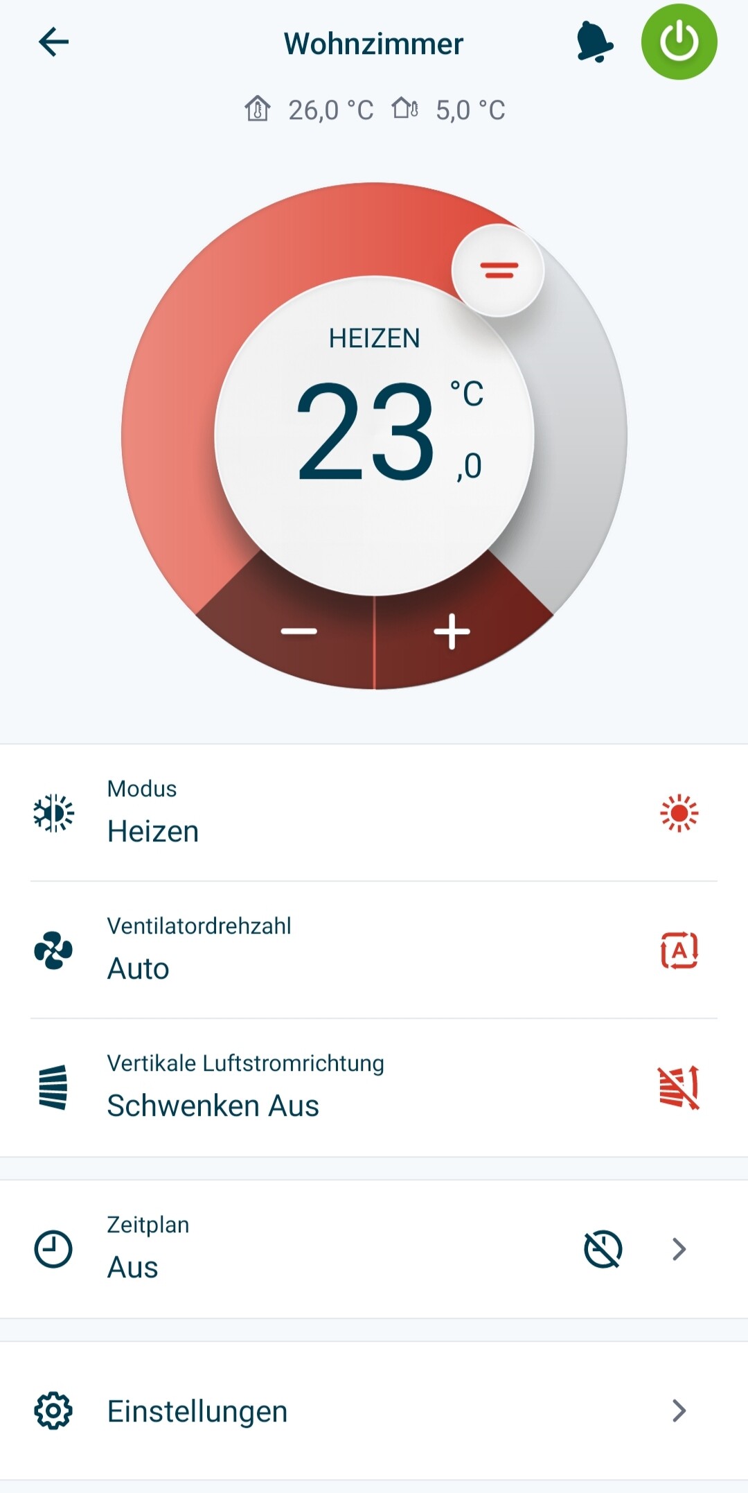

Deshalb habe ich mich dazu entschieden, fünf Monosplit Daikin Siesta ATXC25D/ARXC25D aus Italien zu bestellen. Habe hier genug Platz für die Außengeräte. Die Anlagen sind seit ein paar Wochen inkl. passendem WiFi-Modul in Betrieb und funktionieren wirklich tadellos. Dadurch, dass es sich um die günstigste Serie handelt, habe ich weitaus weniger erwartet. Sie heizen gut, sind innen wie außen angenehm leise und verbrauchen hier nach Anlernphase ohne zu takten bei 2 - 4°C Außentemperatur real gemessen im Dauerbetrieb ca. 250 - 300 Watt pro Anlage. Altbau massiv, Außenwände noch ungedämmt, relativ neue zweifachverglaste Fenster, neue Eingangstür.

Allerdings sorgt bei mir die Steuerung über die Onecta App für graue Haare. Angeblich sollen die Anlagen über eine Bedarfssteuerung verfügen, oder zumindest einen Econo-Mode haben. Außerdem ist die Rede davon, Energiewerte oder Daten der Anlage auslesen zu können.
Das ist aber alles nicht möglich, die Einstellungen gibt es nicht und bei den Energiedaten steht, meine Anlagen würden das nicht unterstützen. Ich kann die Anlagen nur ein-/ausschalten, Zeiten programmieren, den Schwenkmodus aktivieren/deaktivieren, die Lüfterdrehzahl anpassen, den Modus anpassen und die Temperatur einstellen, was auch alles funktioniert.
Habe es bereits mit Werkseinstellungen und entfernen und wiederhinzufügen versucht. Hat alles nichts gebracht.
Mach ich etwas falsch, oder können das die günstigen Daikin Anlagen einfach nicht? Hab hier im Forum nichts darüber gefunden.
Was noch auffällt: die Econo Mode Taste auf der Fernbedienung löst zwar aus und wird vom Innengerät bestätigt, aber der Verbrauch direkt nach dem Einschalten der Anlagen sowie im Betrieb ist immer identisch, als ob der Modus wirkungslos ist.

Econo limitiert ja nur. Wenn die Anlage normal eh nicht über 300-400 W geht, wirst du es auch nicht erkennen können. Erst wenn normal über etwa 500-600 W gezogen würden, würde Econo wirksam werden.
Ich schalte bei meiner ATXF immer Econo ein. Blöderweise löscht sich Econo immer, sobald man die Anlage ausschaltet und wieder einschaltet.
Wie ist es bei der ATXC mit dem Lüfter am Außengerät? Bei der ATXF ist der Lüfter bis etwa 250 W recht leise, fährt dann aber auf sehr hohe Drehzahlen, so dass das AG fast immer recht laut ist. Meine MHI Geräte sind da sehr viel leiser.
Wie es sich mit Onecta verhält, kann ich nicht sagen, nutze ich nicht. Aber vielleicht kannst du das alles besser steuern mit dem Faikin-Modulen. Kann mir übrigens gut vorstellen, dass die bei diesen Anlagen sehr viel eingespart haben, auch was Onecta-App angeht.

Ich habe seit kurzem eine ATXC35E mit dem Außengerät ARXC35E im Einsatz. Ich habe in der Daikin App ebenfalls keine Bedarfssteuerung aber die Econo.
Die Temperatur ist auch nicht in 0,5 C° Schritten einzustellen
Ich habe noch eine Multisplit ATXF35G mit dem Außengerät 2AMXF40A. Da ist in der App alles möglich. Auch werden die Verbrauchswerte angezeigt.
Eventuell kommt es mit der ATXC35E noch per Update weil zu neu?
Nein. Der ATXC verfügt nur über einen begrenzten Funktionsumfang.
