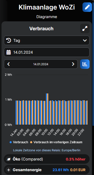

Die Comfora bleibt bisher übrigens dauerhaft bei ca 1 Watt im Standby, auch bei -5°C

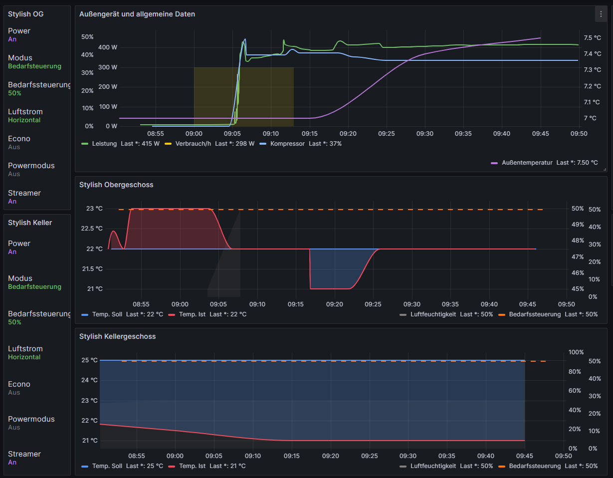

Wie im anderen Daikin Thread angedeutet, würde ich gerne das eine oder andere Verhalten von Daikin-Multi-Split hier diskutieren.
Kurz zu meiner Anlage:
  • Daikin Duo Split 2MXM40A9 mit zwei Stylish IG
  • FTXA35AW im KG Flur/Treppenhaus und FTXA25AW im OG Flur/Treppenhaus
  • Das Treppenhaus ist offen, deshalb ist im Keller das stärkere Gerät, da die warme Luft teilweise im Treppenhaus aufsteigt
  • Ziel ist die Unterstützung der Primärheizung (Gas) auf dem jeweiligen Stockwerk (Heizkörper)
  • D.h. die Türen zu den Zimmern sind soweit möglich, geöffnet
  • Mir ist bewusst, dass die Anlagen im Winter nicht ausreichend sind. Takten kenne ich deshalb gar nicht.
  • Datenaufnahme mit iobroker
Einstellungen wie folgt:
  • Komfort-Luftstrom, Bedarfssteuerung 50%, Econo aus
  • Solltemperatur OG: 22°, KG: 25° (in der Hoffnung, dass das KG mehr Wärme "zugeteilt" bekommt
Problem aktuell:
  • Lüfter IG könnte mehr Durchsatz bringen, vor allem im Keller
  • Bei 50% Bedarfssteuerung hätte der Kompressor m.M.n. auch noch Spielraum. Grund genug hätte er, da im Keller noch 4°C bis zur Solltemperatur fehlen
Ziel wäre natürlich, möglichst viel auf Automatik laufen zu lassen und nur kleine Eingriffe zu machen, z.B. mit iobroker Scripts.
Aus meiner Erfahrung bringen kleine Änderungen hier nichts, z.B. Bedarf auf 60% oder KG Soll noch um 1-2° weiter erhöhen, hat keinen Effekt auf die Regelung.
Da es gerade passt, nehme ich gerne Vorschläge auf und würde über die Reaktion des Geräte berichten.
Ist bei mir ebenfalls ein Thema (Lüfterstufe IG wird in einem Raum nicht immer erreicht). Was hilft ist: Bedarfssteuerung etwas nach oben (je nach AT unterschiedlich), IG auf "Leistungsstark" stellen (muss allerdings regelmäßig neu eingeschaltet werden, da es glaube ich, nach 20 min wieder aus geht, ich mach das über den iobroker), SOLL-Temp deutlich über IST-Temp (hast du ja aber auch schon gemacht). Und das erhöht für mich deutlich die Wahrscheinlichkeit, dass das betreffende IG auf eine höhere Lüfterstufe geht. Allerdings möchte ich auch nicht die Bedarfssteuerung überhöhen, um nicht zu viel Leistung bereitzustellen/ die Räume zu überhitzen. Aktuell habe ich über meinen iobroker eingestellt, dass unter 11 Grad AT Bedarfssteuerung mind. 50% beträgt und dann nach der Formel "85%-(AT*5%)). Morgens von 5-7:30gebe ich nochmal 10%-Punkte boost dazu, um schneller hoch zu heizen nach dem Abschalten über Nacht. Hilft dir hier eine der Infos?
@natuertrueb
Wenn ich das richtig sehe, ist bei 50% Bedarfssteuerung kaum noch Spielraum nach oben. Laut technischem Datenblatt der 2MXM40 liegt die Nennleistung bei 960W. Angenommen, die Bedarfssteuerung bezieht direkt darauf, wäre bei 480W Schluss (Annahme: das Maximum von 1.080W wird nur unter ganz bestimmten Bedingungen freigegeben, die nicht vorliegen).
Der Komfort-Luftstrom scheint mir für diesen Anwendungsfall eher kontraproduktiv. Wenn der Sensor der Stylish einen Hotspot (z.B. einen Heizkörper) "sieht", würde die Luftverteilung versuchen, möglichst keine oder wenig Luft in die Richtung des Türausschnitts zu transportieren, durch die der Hotspot sichtbar ist.
Tatsächlich würde ich, weil ich auch zuerst über die Bedarfssteuerung gegangen bin, heute die Bedarfssteuerung erstmal ausgeschaltet lassen und nur mit den Solltemperaturen "spielen". Wenn sich ein Trend abzeichnet, wie weit die Einstellungen der beiden Geräte für das gewünschte Ziel auseinander liegen müssen, dann kann man anfangen, den Energieverbrauch zu optimieren.
