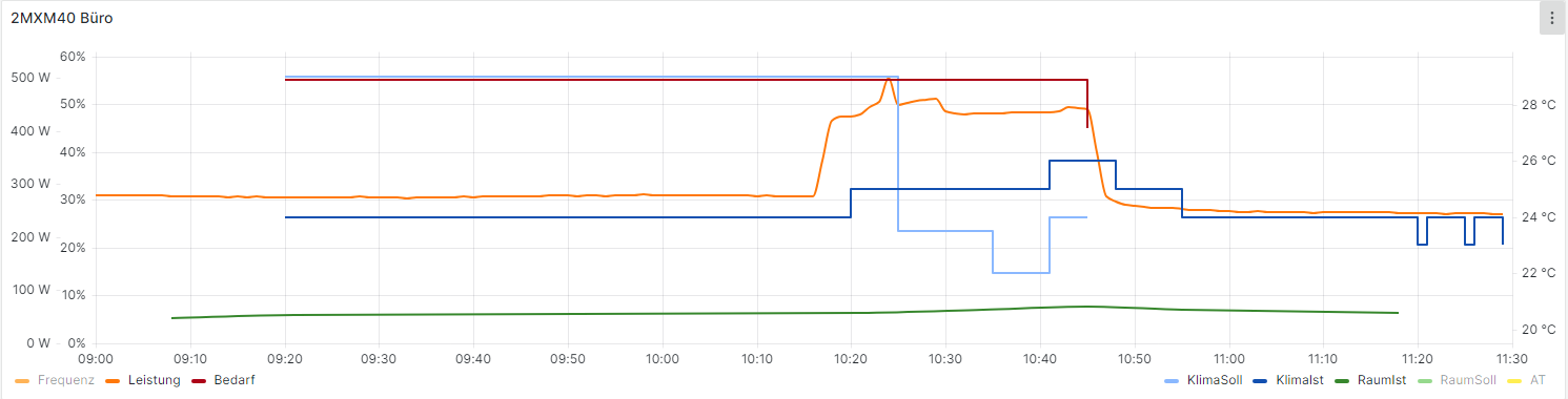

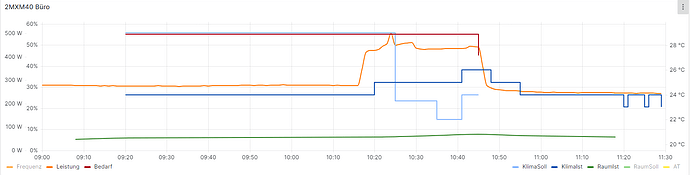

Ich verstehe meine 2MXM40 gerade überhaupt nicht. Eines der beiden angeschlossenen IGs (Perfera) lief seit einer Stunde mit einer Solltemperatur von 29°C bei IG-Ist von 24°C. Leistungsaufnahme knapp 300W, Lüfterstufe max. 2, Bedarfssteuerung 50%.
Bei diesen Einstellungen hätte ich einen kräftigen warmen Luftstrom erwartet. Stattdessen kommt nur ein laues, gefühlt schon fast kaltes, aber auf jeden Fall kein angenehmes, Lüftchen aus dem IG. Nachdem die Raumsolltemperatur erreicht ist, läuft das IG mit Soll 24°C, Ist 24°C, Bedarfssteuerung 55%, ohne dass sich an Luftstrom, Wärmeempfinden oder Leistungsaufnahme etwas geändert hätte.
Bei so einer großen Spreizung der Solltemperatur am IG müsste doch irgendetwas passieren, was man auch ohne Messgeräte deutlich bemerken kann.

AT liegt bei -1°C, das andere IG ist aus, Bedarfssteuerung dort bei 40%. 50% sollte sich auf das Gesamtsystem beziehen und nicht auf 50% geteilt durch Anzahl IGs.
Aber ich werde mal testen, auch beim ausgeschalteten IG die Bedarfssteuerung anzupassen. Sollte das klappen, verstehe ich natürlich die Anleitung zur Bedarfssteuerung "am wenigsten restriktiv" nicht.
Jetzt läuft sie mit Soll 23°C, Ist 25°C, Bedarf 55%, Leistungsaufnahme 450W. Gefühlt wärmere Luft, Lüfter eine Stufe runter. Bedarf 2. IG steht immer noch auf 40%.

Hier mal das Bild zur beschriebenen Regelung

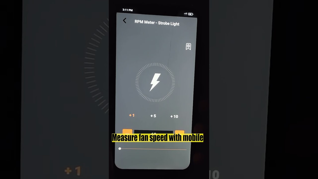

Ich verwende diese App: RPM Meter - Strobe light
Stimmt 100% mit dem Tachosignal überein.
Super Idee, was es nicht alles gibt...

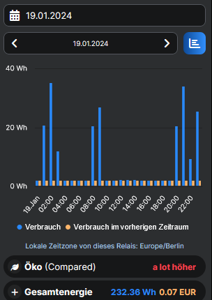

Ich sehe übrigens gerade, dass die Perfera ab -5° im Standby ca. 34 Watt dauerhaft zieht.
Das summiert sich dann doch irgendwie obwohl sie nicht gelaufen ist.
Edit: Temperaturverlauf ergänzt. Also ab ca -2°C
Sollte die Ölsumpfheizung sein. Wundert mich, dass die erst bei -5 Grad einschaltet. Ich dachte, die geht schon bei 0 Grad los, bei manchen Anlagen wohl schon bei 5 Grad.

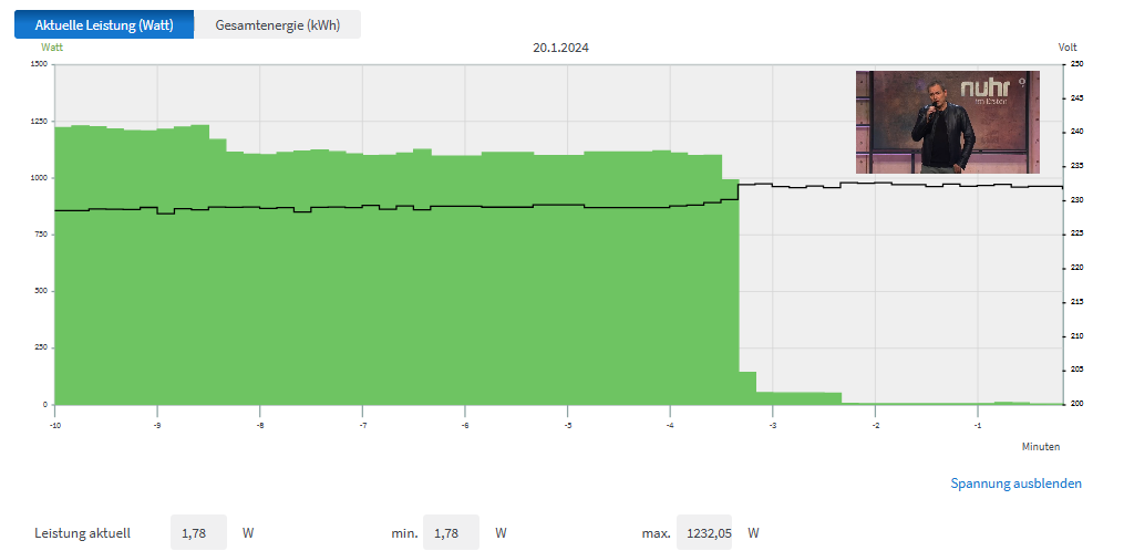

Ich weiß nicht womit hier der Stromverbrauch gemessen wird .. habe gerade mal meine Daikin abgeschaltet .. so sieht das dann bei mir aus (Fritz Dect)
Nochmal an anderen Tagen nachgeschaut.
Scheint ab ca -2° loszugehen, und doch nicht dauerhaft, sondern für jeweils 1,5h bis 2,5h mit anschließenden Pausen.
