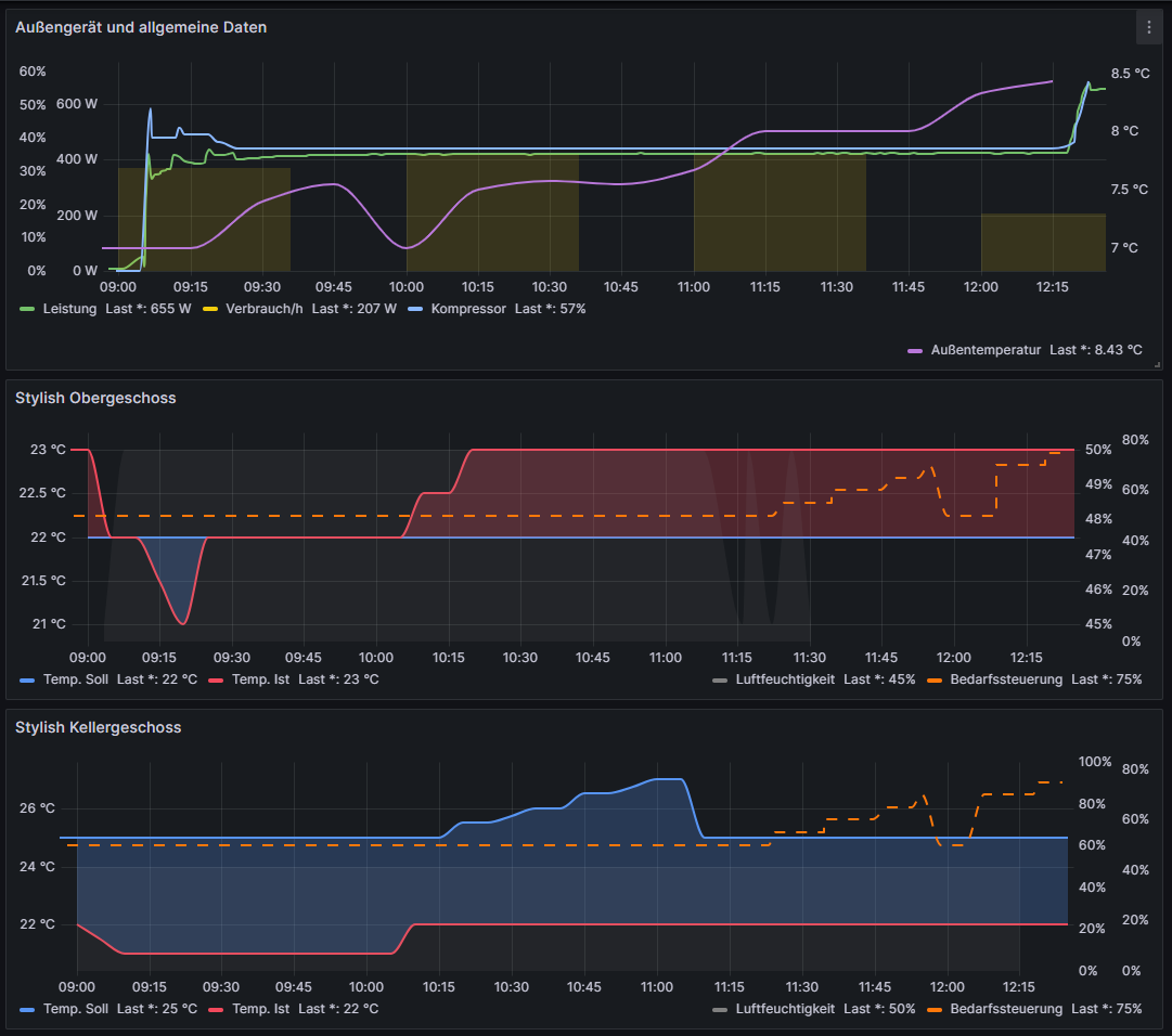

So, nachdem ich den ganzen Vormittag Temperaturen und Bedarfssteuerungen hin und her geändert habe, hier das Verhalten mal schön im Chart sichtbar.
  • 10:15-11:10 Weitere Erhöhung der Solltemperatur im Keller bis auf 27°C führte zu keiner Reaktion in der Steuerung. Daraufhin Temperatur wieder zurückgenommen
  • 11:20-12:15 Das Gleiche mit der Bedarfssteuerung versucht. Vorsichtshalber gleichzeitig auf beiden IGs geändert. Von 50% bis 70% in kleinen Schritten. Auch in großen Schritten 70%->50%->70% keine Änderung
  • 12:20 Erst die Erhöhung auf 75% triggerte die Regelung. Kompressor und Leistungsaufnahme gehen ordentlich hoch. Die IG Lüfter kann ich nun vom Büro aus hören
Damit wird eine sukzessive Änderung abhängig von den Verhältnissen (Innentemperatur, Außentemperatur, PV Strom) schwierig.
Was wohl funktioniert ist, am Anfang des Tages die Bedarfsteuerung klug auf Basis der vorausgesagten AT zu wählen, bevor die Geräte per Timer aktiviert werden.

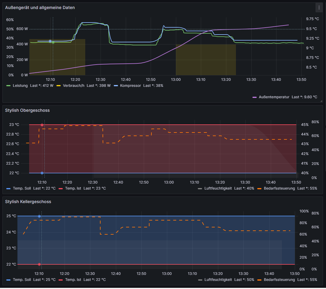

So hier vorläufig der letzte Screenshot:
  • 12:35: Bedarfssteuerung von 75% wieder auf 50% gesenkt; Kompressor, Leistung ist wieder auf das alte 50% Niveau gesunken
  • 12:40-12:55: Bedarfssteuerung von 50% auf 60% auf 70%: jetzt schon bei 70% die Reaktion und nicht erst bei 75%
  • 12:55-13:25: Bedarfssteuerung in kleinen Schritten von 70% auf 55% gesenkt. Hier fand bei jeder Senkung eine Reaktion statt wie oben von @Jogobo erwähnt
Ich werde in den nächsten Tagen auf dieser Basis weiter experimentieren. Vielleicht gelingt mir eine Regelung nur auf Basis der Bedarfssteuerung.

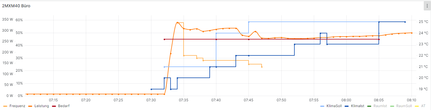

Ich versuche immer noch, die Regelungslogik der Daikins besser zu verstehen. Die erste Stunde Aufheizen heute Morgen zeigt, dass entweder Kompressorfrequenz und elektrische Leistungsaufnahme nicht in einem linearen Zusammenhang stehen oder die Daten, die man vom WLAN-Modul bekommt, nicht präzise sind.
Trotz konstanter Kompressorfrequenz von 23% ab 07:47 Uhr steigt die elektrische Leistungsaufnahme von 264W auf 289W. Das sind knapp 10% Unterschied, ohne dass diese Mehrleistung irgendwie erklärbar scheint.
Auch für den kurzen Anstieg um 07:45 Uhr von 275W auf 293W nach dem Absenken der Kompressorfrequenz von 28% auf 25% finde ich keine schlüssige Erklärung.
Eine mögliche Lösung wäre, dass es durch Druckveränderung im Kältekreis zu einem erhöhten Widerstand kommt, gegen den der Kompressor arbeiten muss. Aber vielleicht hat jemand von Euch einen anderen Erklärungsansatz?
Steigende Temperatur des Klimagas = mehr Druck ergo mehr Widerstand. Zu den Kältemitteltemperaturen gibt es keinen Datenpunkt? Wenn ich das richtig sehe ist ab 07:47 keine Aufzeichnung mehr der Frequenz? Fehlen da öfter Werte?

Die Kältemitteltemperaturen habe ich leider nicht. Würden natürlich weiterhelfen.
Die Frequenz wird nur protokolliert, wenn sie sich ändert. Ist also seit 07:47 Uhr konstant.
