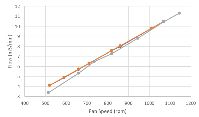

Daiqu(k)iri hat die genauen Drehzahlen ermittelt und mit Jogobos Messdaten ein Diagram erstellt. Da ist doch der Luftstrom auch überproportional.
Wenn ich diese Daten in mein Plot von vorher hinzufüge, bekomme ich die graue Kurve.
Passt doch einigermaßen

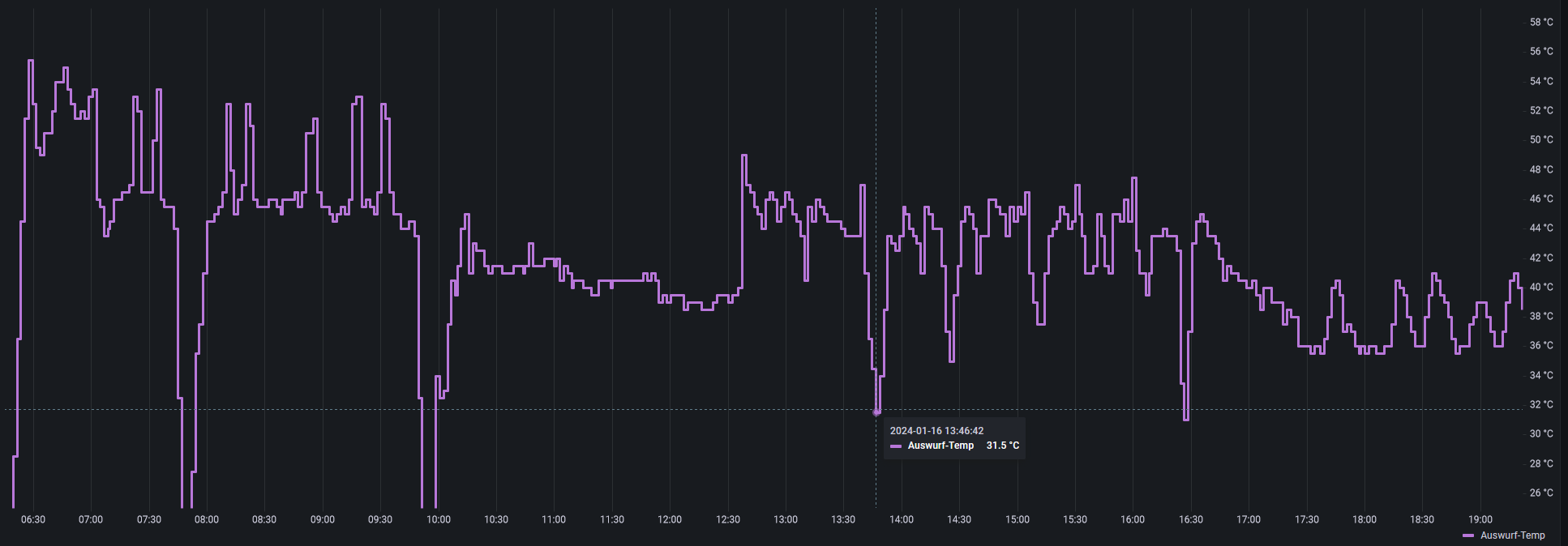

Bezüglich der Auswurf- versus Wärmetauschertemperatur:
ja, da habt ihr natürlich Recht - ich kann nicht die von Daikin gemessene Wärmetauschertemp als Auswurftemperatur nehmen.
In gehe mal davon aus, dass die Auswurftemperatur unmittelbar nach dem Austritt gemessen werden müsste. Ich habe keine passenden Temperaturfühler, um das nachzumessen. Lediglich ein Laserthermometer.
Damit messe ich auf der Auswurfklappe z.B. aktuell 35 °C, die von Daikin übermittelte WT-Temp ist 37,5 °C.
Kommt das aus Eurer Sicht hin? Also eine Abweichung von 2,5 °C?
Dann könnte man ja grob eine um 1 bis 5 °C geringere Auswurftemperatur annehmen - wobei die Abweichung wohl bei höherer WT-Temp zunimmt.
Also Beispiel:
WT-Temp = 32 °C, Auswurf-Temp = 31 °C.
WT-Temp = 50 °C, Auswurf-Temp = 45 °C.
Höchste von mir in den letzten 7 Tagen bei einem der IG beobachtete WT-Temp in der Spitze waren 55 °C. Ansonsten sind es zum Halten der Raumtemperatur zwischen 35 und 38 °C (bei aktuellen Null Grad draußen).
So sah der Verlauf der WT-Temp heute aus - nicht wundern, wenn die Kurve nach unten abschmiert, dann wird abgetaut und der WT loggt Werte um die -10 °C. :slight_smile: hab ich abgeschnitten.
Durchaus denkbar. Problem ist, das die Abweichung nicht immer gleich ist, hängt von der Lüfterdrehzahl bzw. dem Volumenstrom ab. Man könnte aber sicher für jede Drehzahl einen Korrekturfaktor finden.

Das passt nur in einer idealen Welt. Ich habe meine Luftstrommessungen mit zum Luftstrom senkrecht stehenden Lamellen gemacht (=minimaler Luftwiderstand). Um ein exaktes Bild zu bekommen, müsste man die Messungen mindestens für folgende Fälle wiederholen:
  • vertikale Lamellen senkrecht zu Luftstrom, horizontale Lamellen am Rechtsanschlag
  • vertikale Lamellen senkrecht zu Luftstrom, horizontale Lamellen am Linksanschlag
  • vertikale Lamellen ganz oben, horizontale Lamellen am Rechtsanschlag
  • vertikale Lamellen ganz oben, horizontale Lamellen am Linkssanschlag
  • vertikale Lamellen ganz unten, horizontale Lamellen am Rechtsanschlag
  • vertikale Lamellen ganz unten, horizontale Lamellen am Linkssanschlag
  • vertikale Lamellen ganz oben, horizontale Lamellen zentriert
  • vertikale Lamellen ganz unten, horizontale Lamellen zentriert
Dann hätte man die Daten für den Best Case und für 8 Worst Cases, zwischen denen man interpolieren könnte. Dazu müsste man aber jederzeit die Lamellenposition kennen.
