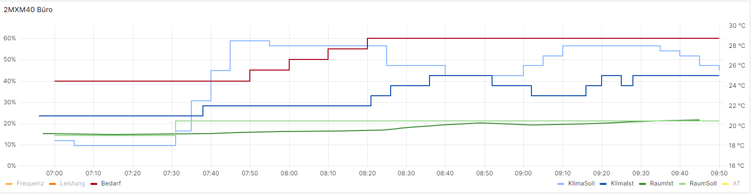

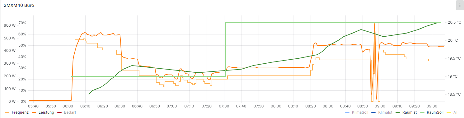

So, es ist Zeit, die Regelung weiter zu verstehen... :wink:
Außentemperatur -7,5°C, Raum-Solltemperatur ab 06:00 Uhr 19°C, Raumtemperatur 18,4°C.
Die eingestellte Raumtemperatur wird in den ersten 30 Minuten erreicht, danach moduliert die Anlage runter und hält die Raumtemperatur im Korridor +/- 0,5K.
Um 07:30 Uhr wird die Raum-Solltemperatur auf 20,5°C erhöht. Warum der Temperaturanstieg weniger Steil ist als um 06:00 Uhr, erklärt das zweite Diagramm.
Ich steigere im ersten Schritt die Solltemperatur des IGs. Bringt das keine Veränderung der Raumtemperatur, wird in 5%-Schritten die Bedarfssteuerung erhöht (rote Linie, alle 10 Minuten), bis die Raumtemperatur ansteigt. Ab 08:25 Uhr wird der Temperaturanstieg steiler. Deshalb wird die Solltemperatur des IGs zurück gefahren. Dadurch reduziert sich die Lüftergeschwindigkeit, was parallel dazu führt, dass die Temperatur im IG ansteigt.
Um 08:55 Uhr begann ein Abtauprozess, was parallel zu einem leichten Absinken der Raumtemperatur geführt hat. Nach dem Wiederanlaufen des IGs wurde das durch eine höhere Solltemperatur am IG wieder kompensiert. Nach Erreichen des Raumsolls wird die Solltemperatur am IG wieder langsam zurück gefahren, um ein Halten der erreichten Raumtemperatur zu gewährleisten.
Beobachten konnte ich dabei folgendes:
  • Je weiter die Solltemperatur des IGs über der gemessenen Temperatur liegt, desto höher ist die Lüfterdrehzahl
  • Je näher der Zeitpunkt des Abtauens kommt, umso geringer der Wärmeeintrag bei gleicher Leistungsaufnahme
  • Erst ein Anheben der Bedarfssteuerung um 20 %-Punkte führt zu einer höheren Leistungsaufnahme bei gleichbleibender Soll- und Isttemperatur des IGs
  • Die Feinabstimmung der Raumsolltemperatur lässt sich über das Delta Soll/Ist regeln
  • Das IG war von 17:00 Uhr des Vortags bis heute 06:00 Uhr ausgeschaltet. Trotz Raumtemperatur von über 18°C sank die gemessene Temperatur am IG auf 14°C
  • Die Bedarfssteuerung spielt beim Halten der Raumtemperatur keine Rolle mehr (außer man stellt sie unter den Wärmebedarf des Raumes), da die Anlage automatisch weit genug runter moduliert
