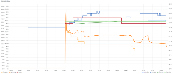

Auswertung Büro heute Morgen:
Während des Auheizvorgangs (dunkelgrün) wurde die Bedarfssteuerung kurzfristig auf 45% angehoben. Mit erreichen der Raumsolltemperatur um 08:35 Uhr wieder zurück auf 40%.
Um 08:56 Uhr ist der Istwert des IG um 1K gesunken (hier wäre eine genauere Messung wünschenswert). Damit wurde das Delta Soll-Ist kleiner und die Leistungsaufnahme ging, trotz gleicher Kompressorfrequenz, um 25% hoch. Um 09:05 wurde der Sollwert des IG um 1K gesenkt. Zeitgleich ist die Leistungsaufnahme der Anlage wieder gesunken. Um 09:25 wurde das IG-Soll um 0,5K gesenkt und führte zu einer Senkung der Leistungsaufnahme um ca. 10%.
Ich würde jetzt mal als gesichert ansehen, dass das Delta zwischen IG-Soll und IG-Ist einen unmittelbaren Effekt auf die Leistungsaufnahme hat, selbst wenn die Kompressorfrequenz unverändert bleibt. Während 10% noch in den Bereich des Lüftermotors fallen könnten, habe ich keine Erklärung, wie die Steigerung um 25% zustandegekommen ist. Ideen?
@jogobo Sind die anderen Innengeräte im Betrachtungszeitraum alle aus? Bei Multisplit gibt es ja eine Menge an Faktoren, die da mal reinfunken.
@matsches
Ist die 2MXM40, das zweite IG ist aus. Hier mal die Fortsetzung der Datenreihe. Man erkennt im weiteren Verlauf gut, dass die Messgenauigkeit von 1K bei der Isttemperatur ein Effizienzproblem ist. Die kurzzeitige Leistungserhöhung zwischen 10:20 und 10:30 Uhr ist auf eine offene Haustür zurückzuführen.
Eigentlich hängen Kompressorfrequenz und Leistungsaufnahme bei gleicher Außentemperatur direkt miteinander zusammen. Der Kompressor könnte ja nur mehr Leistung aufnehmen, wenn er stärker belastet wird, also der Druck steigt. Das hätte man z.B., wenn der Volumenstrom verkleinert wird, also die EEVs weniger durchlassen. Ob das aber überhaupt Sinn macht innerhalb der Regelung des Kältekreislaufes? In solchen Details kann ich auch nur rätseln ohne fundierte Kenntnisse.
@win
Die einzige Erklärung, die mir einfällt, warum bei gleicher Kompressorfrequenz die Leistungsaufnahme steigen könnte, wäre ein erhöhter Widerstand, gegen den der Kompressor arbeiten muss. Wenn die Lüftergeschwindigkeit des IG steigt, könnte dass zu einer größeren Öffnung des EEV geführt haben. Dadurch kam mehr Kältemittel in den Verdampfer, mehr Kältemittel in den Kompressor, der Druck hinter dem Kompressor stieg an.
Aber es ist auch nur lesen im Kaffeesatz.

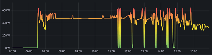

Hier auch mal wieder ein merkwürdiges Regelverhalten bei meiner Duo-Split mit 2 Perferas.
Außentemperatur ist über den gesamten Tag einigermaßen konstant.
Soll-Temperatur ist einmal morgens eingestellt, auch gegen 8 Uhr bereits erreicht und habe ich auch nicht verändert.
Auch keine direkte Einstrahlung durch die Sonne, die das Verhalten erklären könnte..
Aber wie man am Diagramm erkennt:
Nach der Solltemp-Erreichung läuft sie so mit 470 Watt elektr. Leistungsaufnahme bis ca. 11:30 durch. Dann beginnt sie zu takten - bis ca. 15 Uhr. Danach ein etwas wildes Gezappel, bis sie dann ab 16 Uhr auf ca. 350 Watt heruntermoduliert. Wieso macht sie das nicht früher, anstatt zu takten?
Eingestellt ist Bedarfssteuerung "Auto" mit 50% bei IG1, "Auto" mit 100% bei IG2.
Beide auf Econo, Lüfter Auto.
