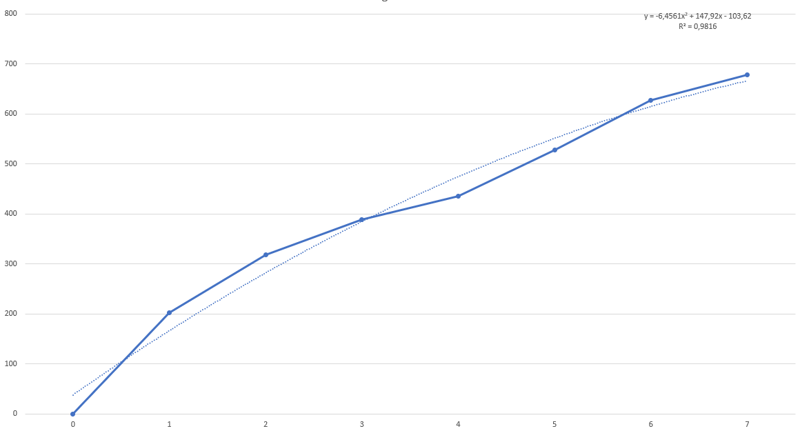

Das sieht in Excel dann ungefähr so aus:
Und ja, ich sehe ebenfalls eine kleine Modulation in den Lüfterstufen - mal sind es z.B. in Stufe drei 850 rpm, mal 860 rpm.
Wobei interessant ist, dass die Kurve nach oben hin nicht abflacht.
Ich habe mal meine aus dem Katalog übertragenen Werte in orange daneben gestellt.
Bei "flüsterleise" ist die Abweichung zur Katalogangabe ziemlich hoch, hier hast Du rund 36% weniger gemessen als angegeben.
Die anderen Werte sind schwer vergleichbar, da Daikin ja nur "Stufe niedrig, mittel und hoch" angibt und keine exakte Stufe. Deshalb können die von mir angenommenen Lüfterstufen auch anders sein (niedrig ist nicht Stufe 1 sondern 2, hoch ist nicht leistungsstark sondern 5).
Ich werde das später mal in meinen Diagrammen ändern.
Vorweggenommen kann man aber sagen, dass sich meine Werte (Wärmemengen und COP) nur leicht nach unten korrigieren werden.

Deine Trendlinie zeigt einen exponentiellen Anstieg. Müsste es nicht eher ein logarithmischer Anstieg sein?

ja hätte ich auch erwartet. Aber das sind halt Deine gemessenen Werte :slight_smile:
Achtung: du hast in Deinem Diagramm auf der x-Achse keine rpm's. Trag die mal ein, dann siehst Du den Verlauf auch eher exponentiell.

Ich habe absichtlich keine rpms auf der X-Achse. Rein von der Logik kann bei steigender Lüfterdrehzahl die Luftmenge nicht exponentiell ansteigen, weil der Luftwiderstand zum Quadrat der Geschwindigkeit ansteigt. Und der Wärmetauscher bringt eine Menge Widerstand.

Hier die neuen rpm's mit Deinen Luftdurchsätzen im Diagramm:
Damit wird's jetzt leider nicht besser bezüglich der Realität.
a) Sieht immer noch recht linear aus.
b) Außerdem sind jetzt die Durchsatzzahlen wieder ein wenig höher als vorher, aber immerhin noch unter den Prospektdaten.

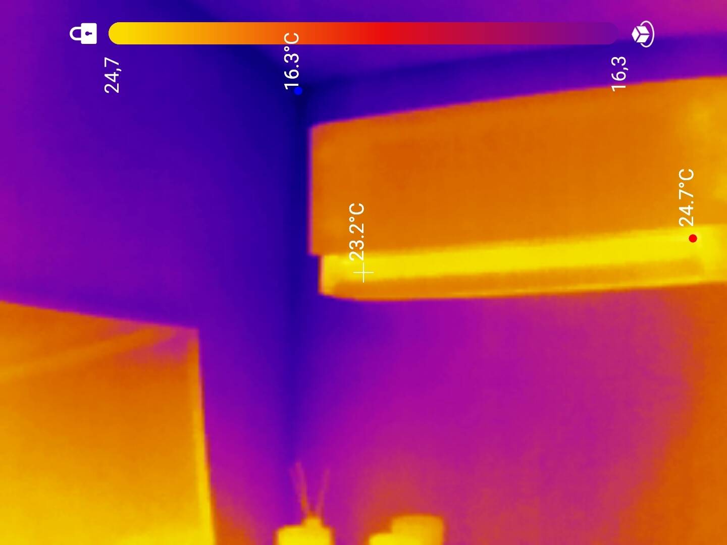

Hier mal eine Thermografieaufnahme meiner Stylish. Es gibt am Luftauslass von rechts nach links ein Temperaturgefälle von 1,5K. Ist bei der zweiten Stylish auch so.
Die Anschlüsse der IGs befinden sich auf der rechten Seite. Dort fließt das heiße Kältemittel in den Wärmetauscher und dort sitzt auch der Messfühler für den Wärmetauscher.
