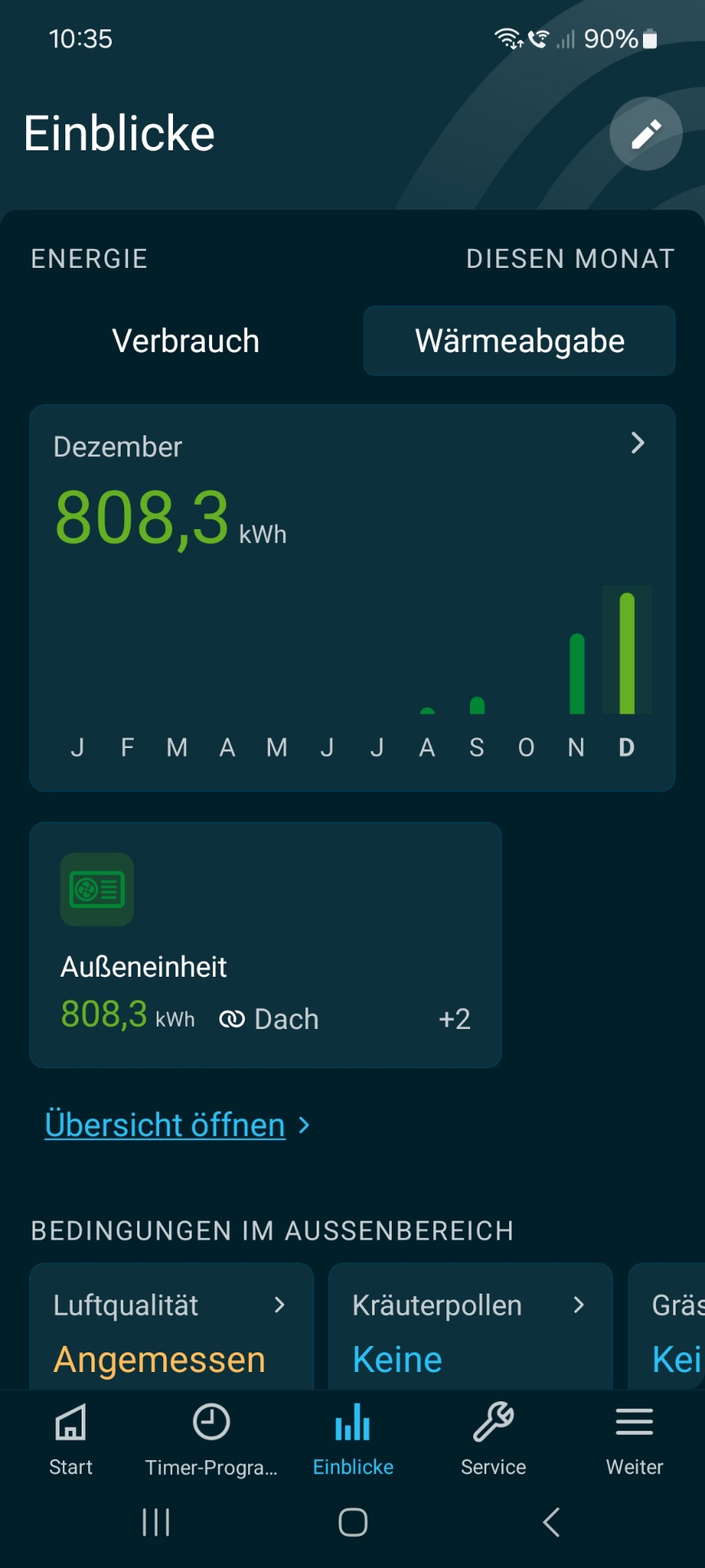

Das wäre wirklich interessant, ob das nur bei aktuellen Anlagen geht oder ob durch ein App-Update das auch bei älteren Anlagen angezeigt wird.
Ich habe tatsächlich die selbe App Version. Leider erscheint der Reiter bei mir nicht. Mal sehen, ob da noch was nachgeschoben wird. Da meine Anlagen aber auch von 2022 bzw 2023 sind, kann es sein, dass das nachträglich nicht mit angeboten wird (wobei ich mir eigentlich nicht vorstellen kann, dass Hardware fehlt, um das theoretisch anbieten zu können)... Die Werte sind vermutlich allemal besser, als die selbst berechneten... um das als offizielle Ermittlung der Wärmemenge gelten zu lassen (für Förderung etc) muss das wohl relativ genau bzw ggf. Sogar zertifiziert sein...
@profgruen1 von wann sind deine Anlagen?

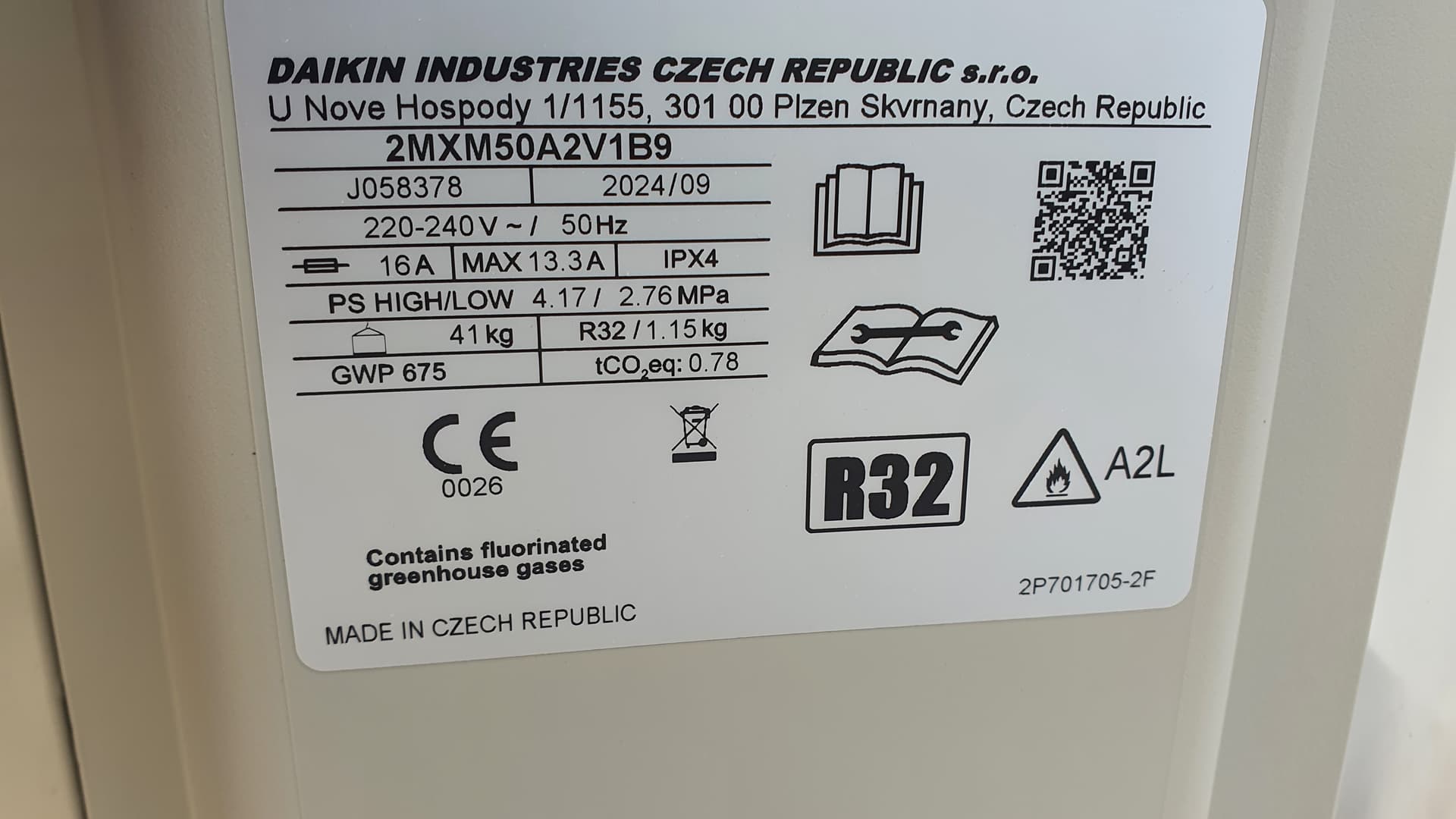

Ich denke nicht das es an der Version der App liegt. Ich habe eine 4MXM welche im Januar und eine 2MXM welche im November diesen Jahres eingebaut wurde.
Die Wärmeabgabe ist bei mir lediglich für die 2MXM verfügbar, die ältere ist in dem Untermenü gar nicht erst sichtbar.

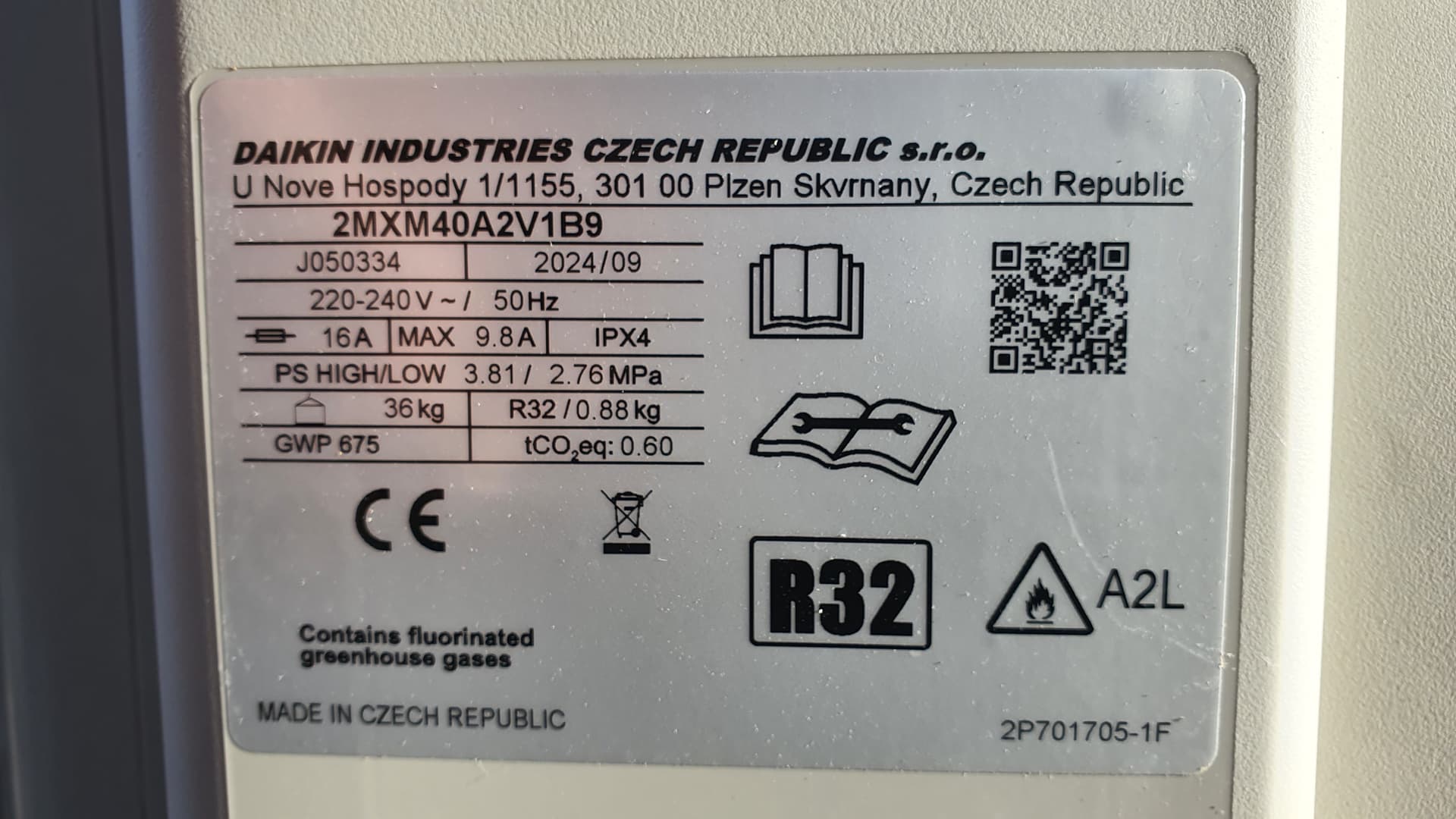

Das wäre eine Erklärung, wenn eines meiner Aussengeräte, das ich installiert bekam älter wäre- umgehend geprüft, aber nein, beide sind 9/2024
Hat bitte noch jemand eine Idee wie ich das fehlende AG einbinden kann?
Probier doch einfach mal das AG in der App abzumelden und wieder anzumelden. Bei mir wird das Bild angezeigt, obwohl ich die Wärmeabgabe von beiden AGs sehen kann.

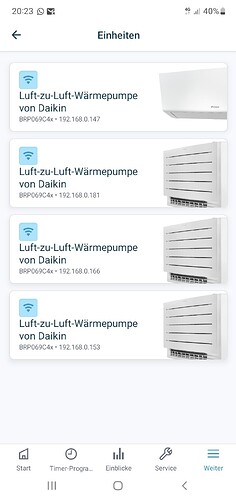

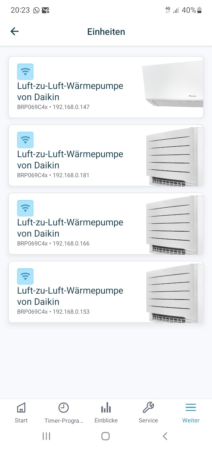

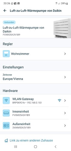

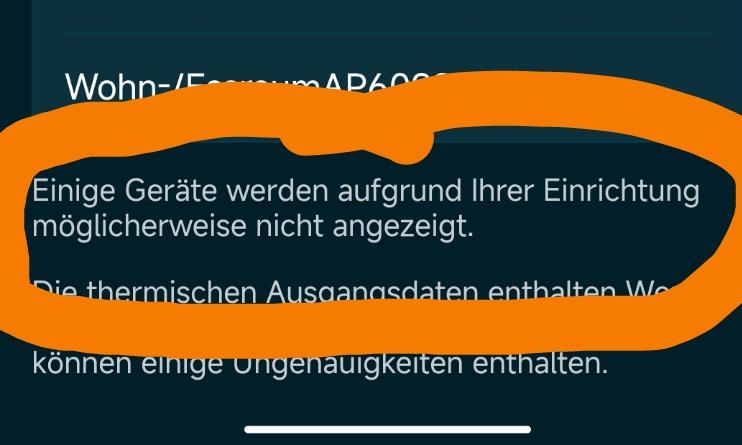

Man kann offenbar nur IGs anmelden, siehe Screen anbei. Jedenfalls finde ich die 2Mxm40 oder 2Mxm50 nicht in den wählbaren Außeneinheiten beim Einrichten.
Die IGs dürften nach Einbinden aber die AG-Informationen in die App mitnehmen.

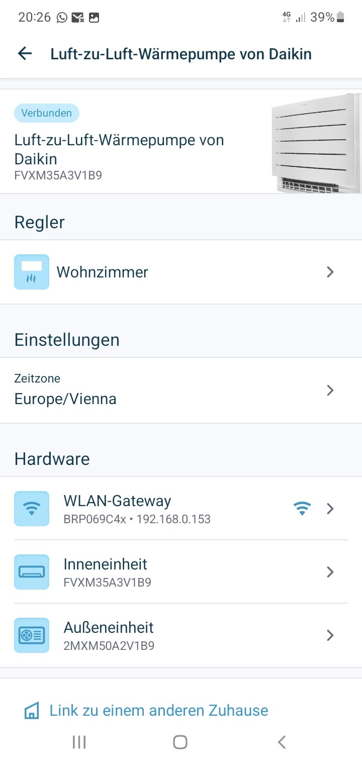

Siehe 2. Screenshot. Nur eben die 2Mxm50 wird dann im Wärmeabgabeschirm nicht angezeigt.
Klimatechniker sagt auch, dass er beim einrichten nur die vier IGs in der App eingebunden hat.

Ja sorry, da hatte ich mich unklar ausgedrückt. Ich würde versuchen beide IG neu zu verbinden, wäre vielleicht ein Versuch wert.

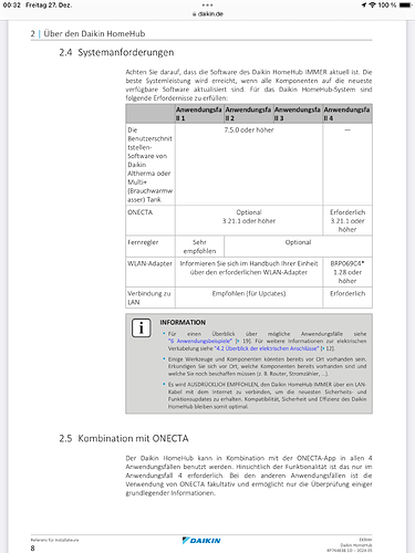

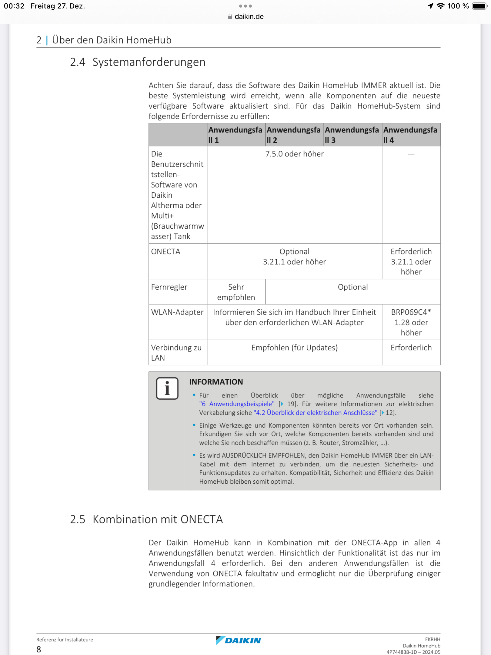

Hier wird ganz einfach vergessen zu erwähnen, dass es für die Wärmemengendarstellung in der ONECTA App einer Verbindung aller IG zu einem installierten HomeHub von Daikin bedarf.
Der HomHub kann für Stylish und Perfera IG, mit einem WLAN-Adapter (BRP069C4*) der 4. Generation, auch in Verbindung mit einem 5MXM90A9 Multisplit AG, nachgerüstet werden.
Bist du sicher? Ich meine, hier gabs einige, die keinen HomeHub haben und trotzdem eine Wärmmengenanzeige in Onecta. Aber scheinbar nur die neueren Geräte aus 2024.
Ja, ganz sicher! Der "Anwendungsfall 4" ist der Einsatz bei Klimaanlagen!

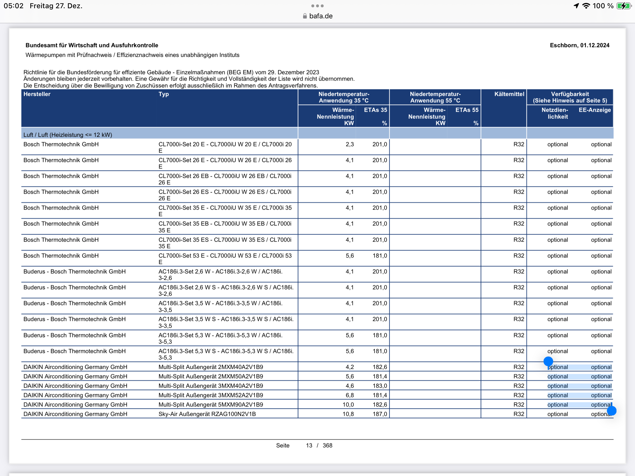

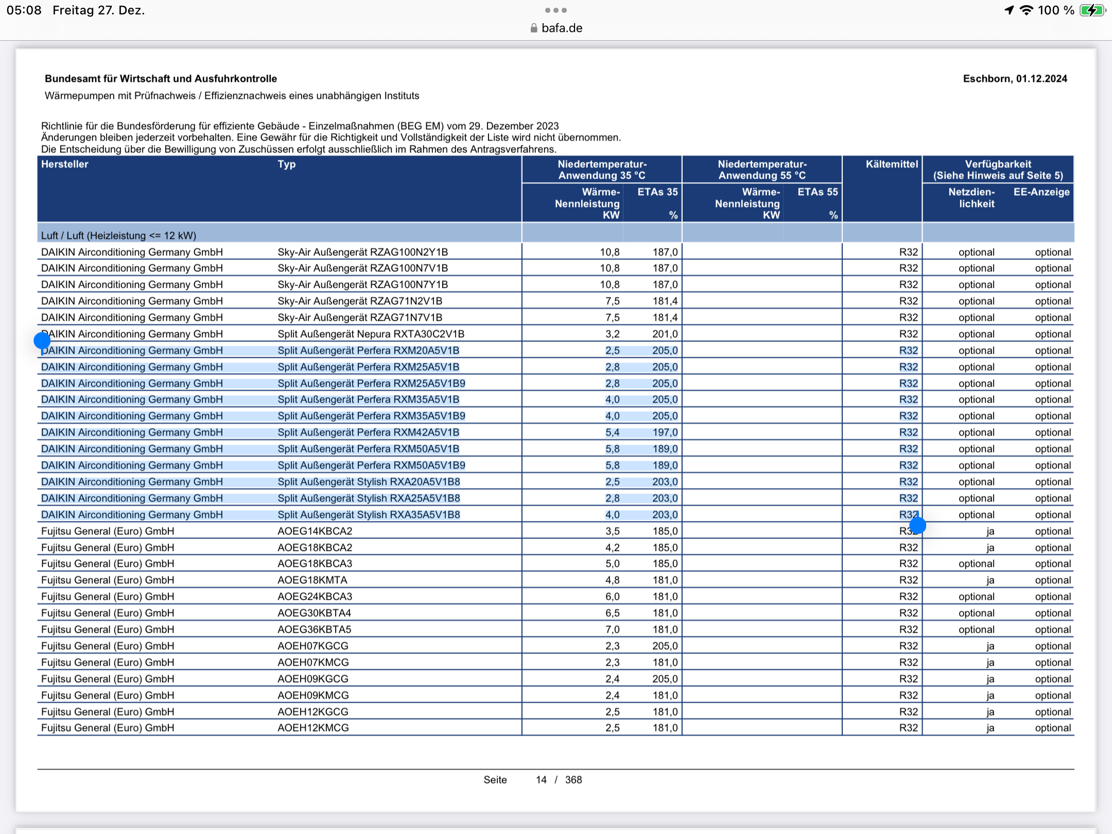

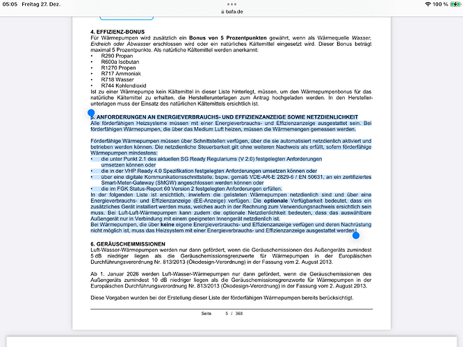

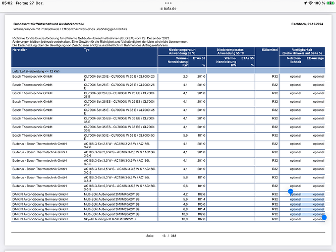

Aber wenn er eine Förderung erhalten hat, dann hat er den HomeHub installiert, denn laut Bafa Liste ist die Wärmemengenanzeige und die Steuerbarkeit "optional"!

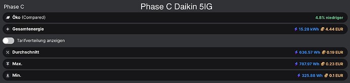

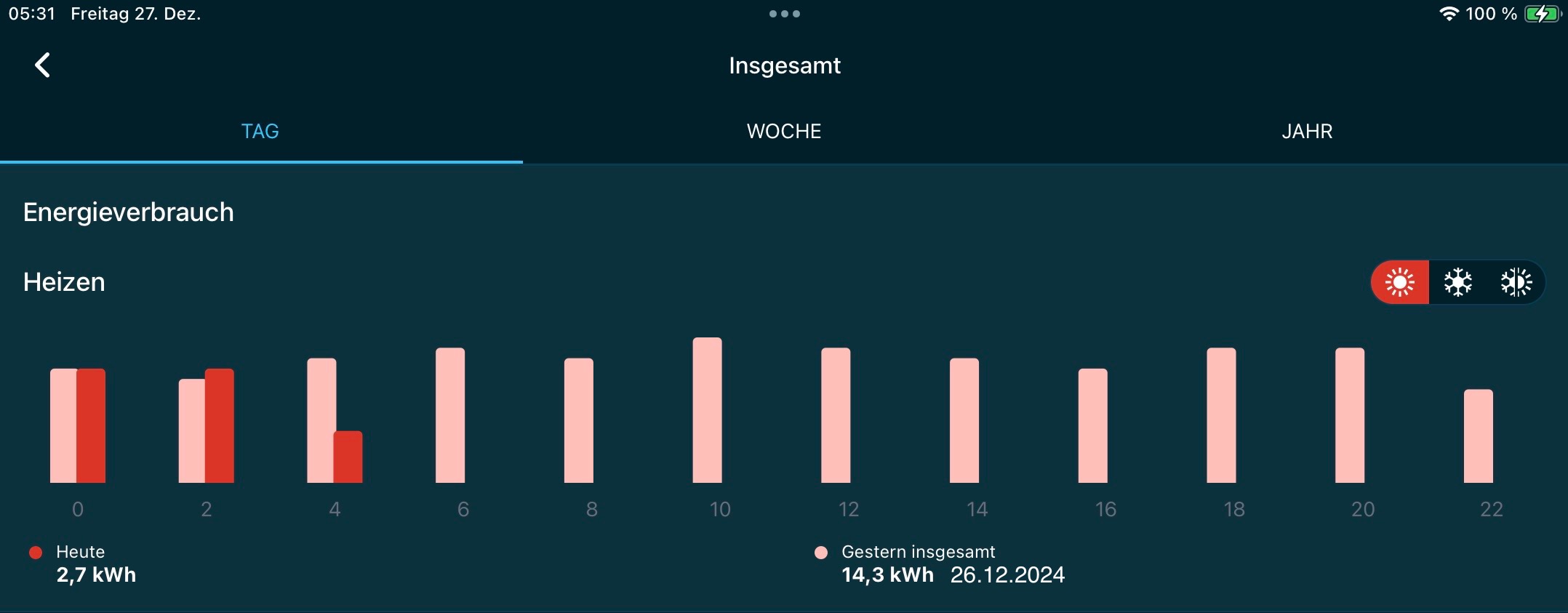

Keine Ahnung woher deine Erkenntnisse stammen, bei mir beträgt die Differenz zwischen der Shelly Pro 3EM Messung (15,28kW) und der Daikin ONECTA App (14,3kW) Verbrauchsanzeige gerade einmal 6,85%.
Und diese Differenz dürfte absolut erklärbar und ok sein!

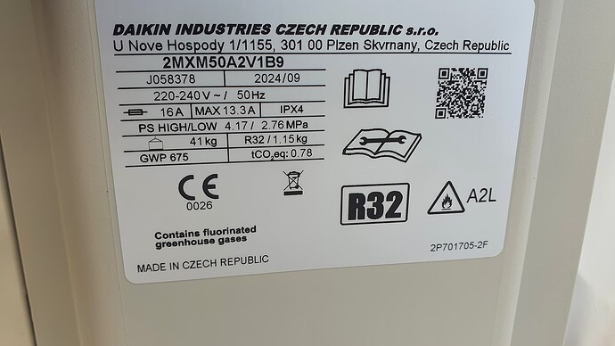

  3. Wir haben daher die 2 AG's und die 4 IGs installiert. Alle Geräte, 3/24 und 9/24 (die AG's sind jedoch beide 9/24)

Und Shellys für beide Klimakreise (je 1 AG und 2 IGs) haben wir installiert, Delta zu Onecta siehe weiter oben
Hab' kein HomeHub. Wärmeabgabe wird mir trotzdem in der Onecta-App angezeigt:
Erstaunlich, auch aus Österreich?
