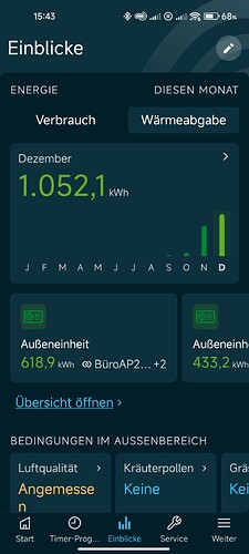

Prima, danke für die Rückmeldungen. Also hängt die Wärmemengenanzeige nicht am HomeHub. Wichtige Erkenntnis.

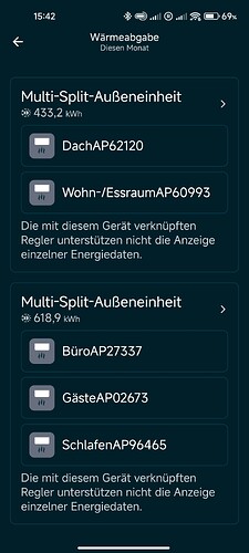

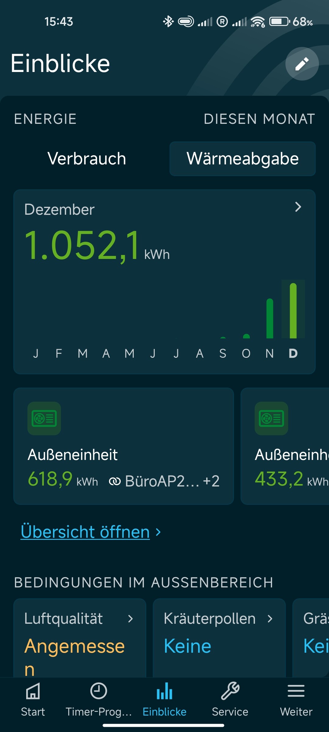

eh. Nur zeigt es mir noch immer nur eines der 2 AGs an und ich weiß nicht wie ich das zweite reinbekomme (Wärmeabgabe des 2 AGs in Onecta-App sehe) :frowning:
Das ist komisch. Wenn ich auf die Einblicke-Wärmeabgabe gehe, sehe ich die Gesamtübersicht und beide Außengeräte. Unter Übersicht öffnen sehe ich sie nochmal, allerdings ohne Einteilung nach IG.
Same here. Keine Aufteilung der Wärmeabgabe nach IG. Nur Gesamtwert fürs AG.
Ich wäre happy wenn ich wie ytsch beide AGs sehen würde, aber ich sehe sie nur bei Verbrauch aber nicht bei Wärmeabgabe.

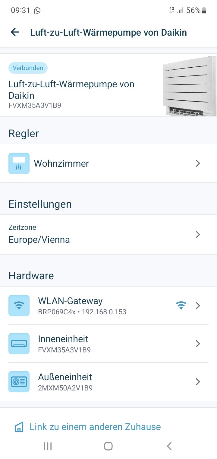

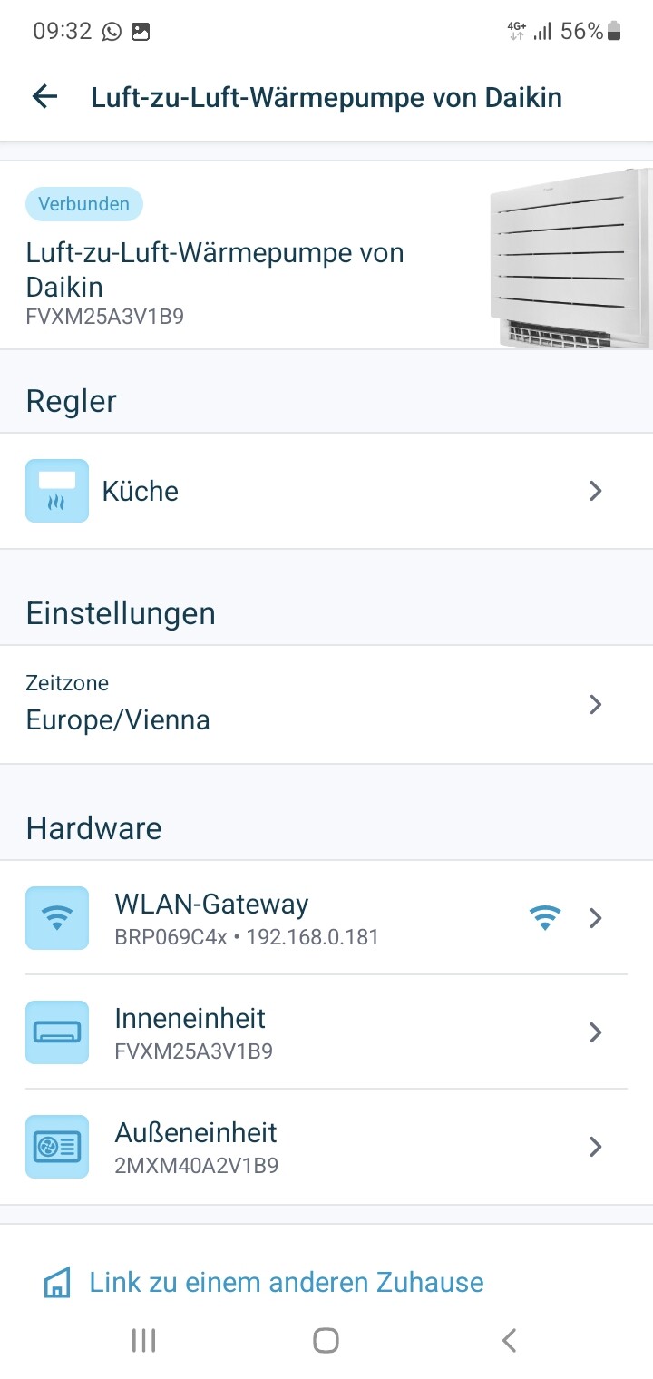

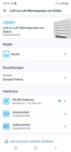

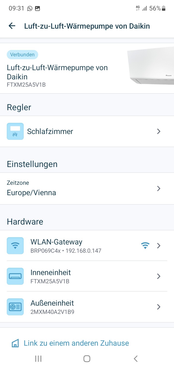

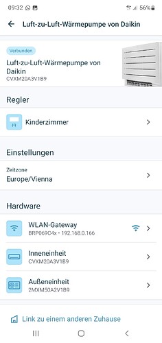

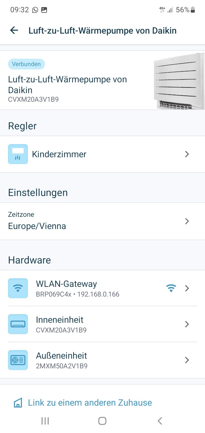

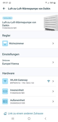

Zu den IGs, ich hänge anbei die Zugangspunkte (das ist das ja, oder?) der 4 IGs rein. Das 2MXM50 und zugeordnete IGs sieht man nicht.
@profgruen1
Prüf mal zur Sicherheit, ob unter Hardware-WLAN-Gateway bei beiden IG die am 2MXM50A hängen das gleiche WLAN steht. Dort hatte ich mal ein Problem. Es ist eher unwahrscheinlich, dass es daran liegt, aber wer weiss...
Danke dir; alle 4 IGs (also auch die des 2MXM40) hängen am selben WLAN-Gateway (siehe oben pics)

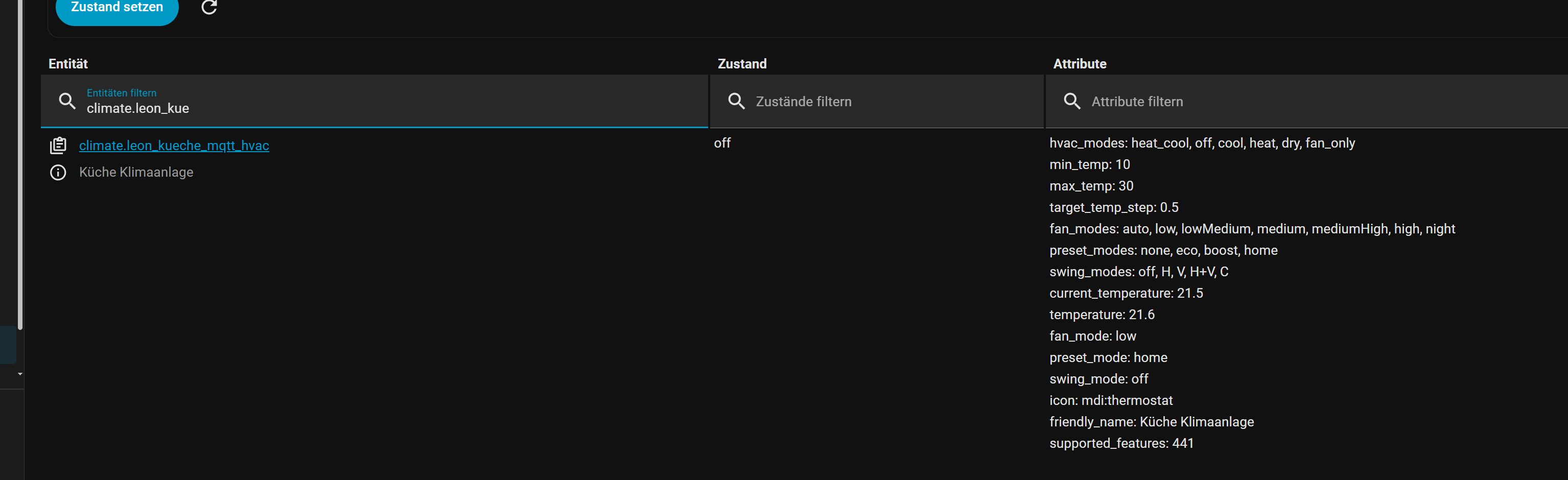

Was du alles für Werte hast mit Faikin bei den Innengeräten kannst du ja unter “Entwicklerwerkzeuge → Zustände” ansehen.

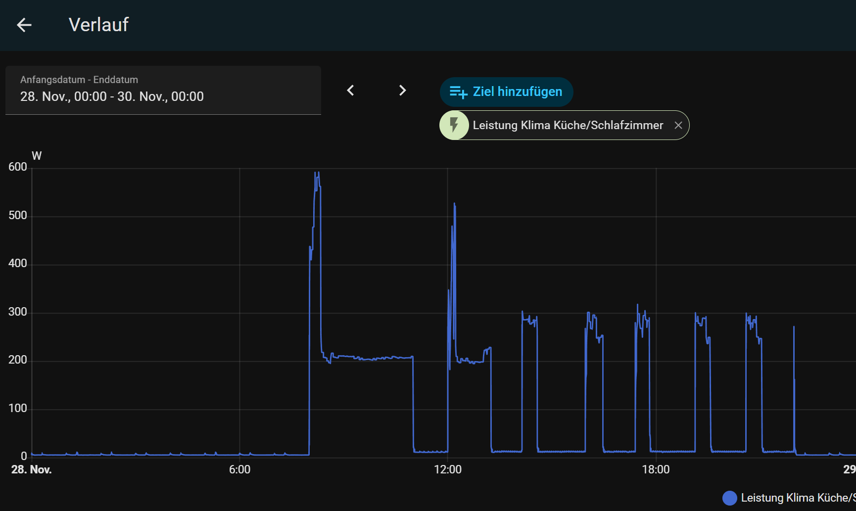

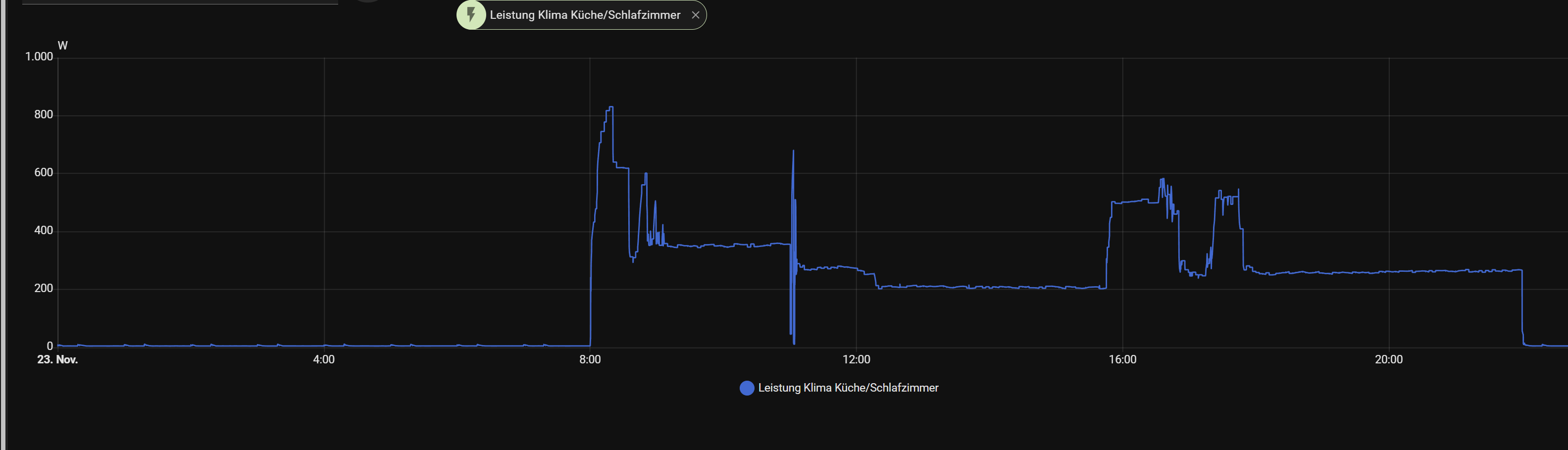

Ein typischer Tag schaut so aus
(Da ist ne kleine Spitze Mittags weil Klima Schlafzimmer erst um 12Uhr startet und Küche um 8 Uhr)
An deutlich kälteren Tagen schaut es dann so aus
Out of the box würde man an beiden Tagen vermutlich 50-70 Taktvorgänge sehen. :rofl:
