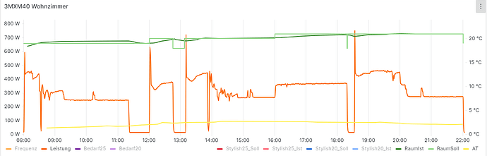

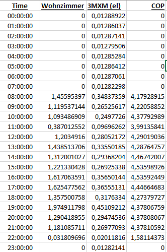

Eine 3MXM kann mit externer Steuerung so laufen:
Näherungsweise ergeben sich daraus die folgenden stündlichen Leistungswerte:
Das ist mit der Steuerungslogik der Daikin-Anlagen allein nicht zu erreichen.
Du musst eine grundsätzliche Entscheidung treffen

@jogobo Wie kommst Du auf die thermische Leistung?
Eurovent-Daten linear interpoliert. Ist nur eine Näherung, bei der ich die elektrische Leistung abzüglich der Standby-Leistung und der Stromaufnahme des Lüfters mit dem COP laut Eurovent multipliziere. Die ersten zwei Minuten nach Start der Anlage bleiben auch aus der Wärmeberechnung raus.

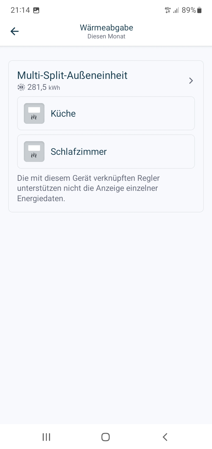

Aber in der Onecta-App sieht man auch den Verbrauch bzw die Wärmeabgabe. Wisst ihr ob diese Werte stimmen?
Ich habe das Problem dass ich hier auf Faktor 1,4 komme was für die aktuellen Temperaturen mit rd 2,5 Schnitt ja grottenschlecht ist, oder? :pensive::pensive:.
Kann das am oftmaligen Takten liegen?

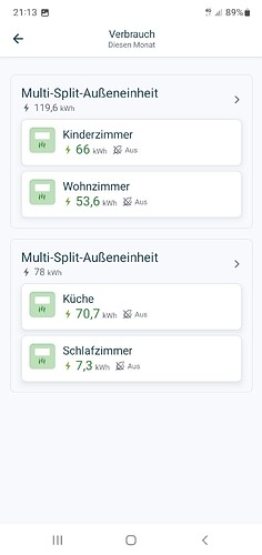

Bzw habe ich ein Spezialthema: ich habe ja 2 Außeneinheiten an denen je 2 IG hängen, siehe meinen Vorpost. In der App sehe ich aber nur 1 Außengerät und bei diesem die gesamte Wärmeabgabe. Dh ev fehlt nur jene vom anderen Außengerät. Denn beim Verbrauchsschirm ist der Verbrauch aller 4 IGs angegeben.
Denkt ihr, dass lediglich in der App das 2. AG nicht angezeigt wird und die Wärmeabgabe in Wahrheit daher deutlich höher ist, da eben nur jene des 1. AG angezeigt wird?

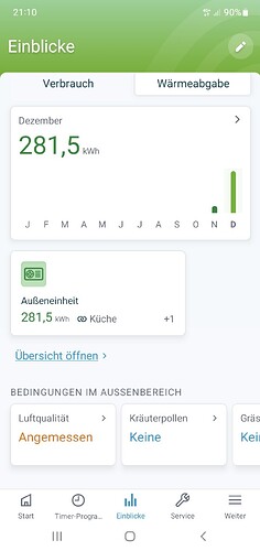

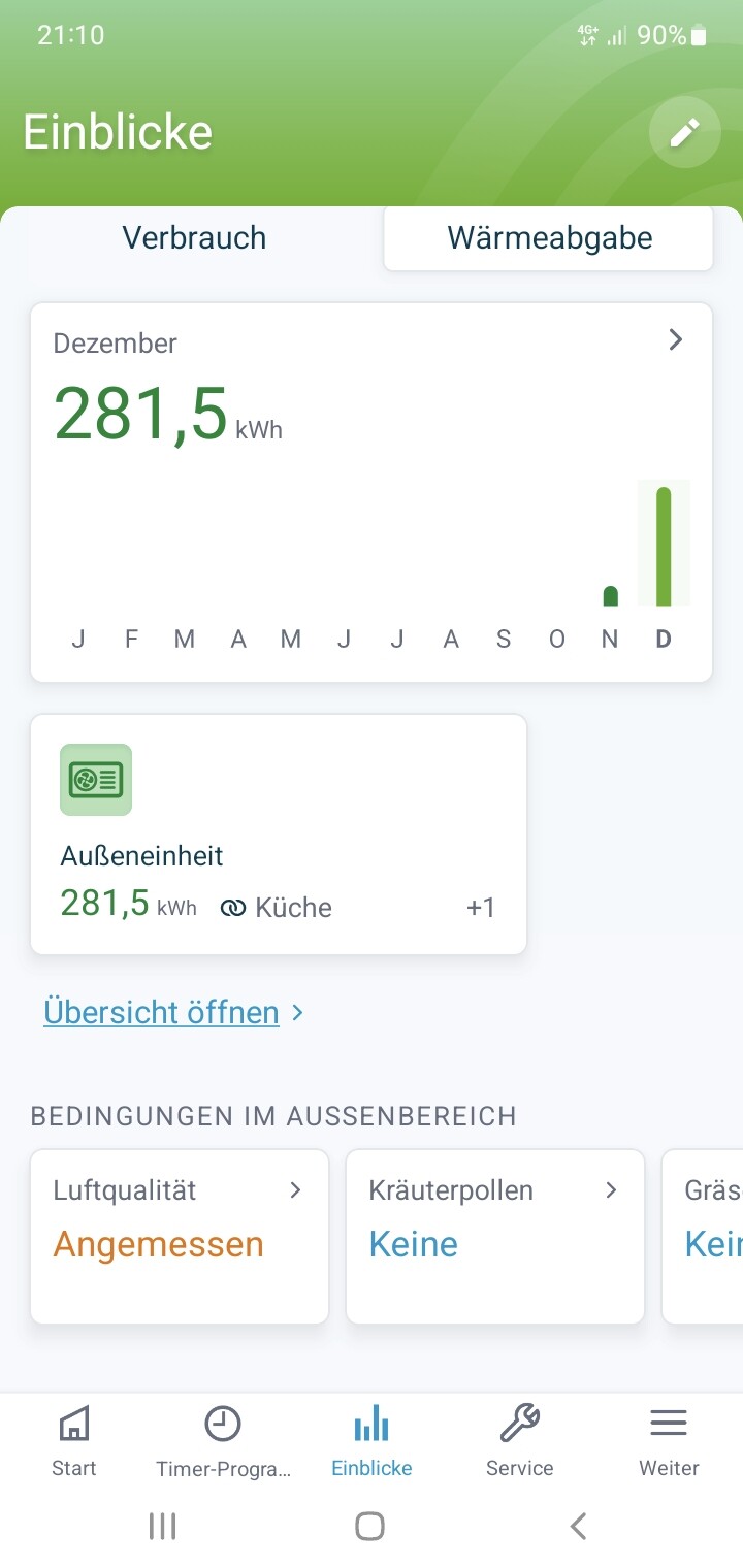

Ich habe die Übersicht der Verbrauchsseite mit den vier IG und sie Wärmeabgabeseite mit dem einen AG (wir haben aber 2) gepostet . Deshalb glaube ich dass ev nur die Wärmeabgabe des einen, angezeigten AG gezeigt wird.
Sieht man die beiden Screenshot nicht?

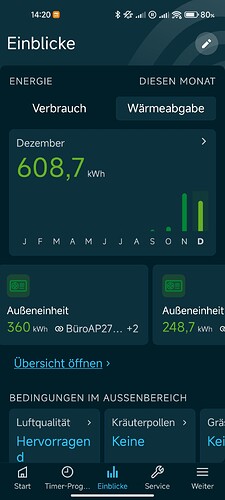

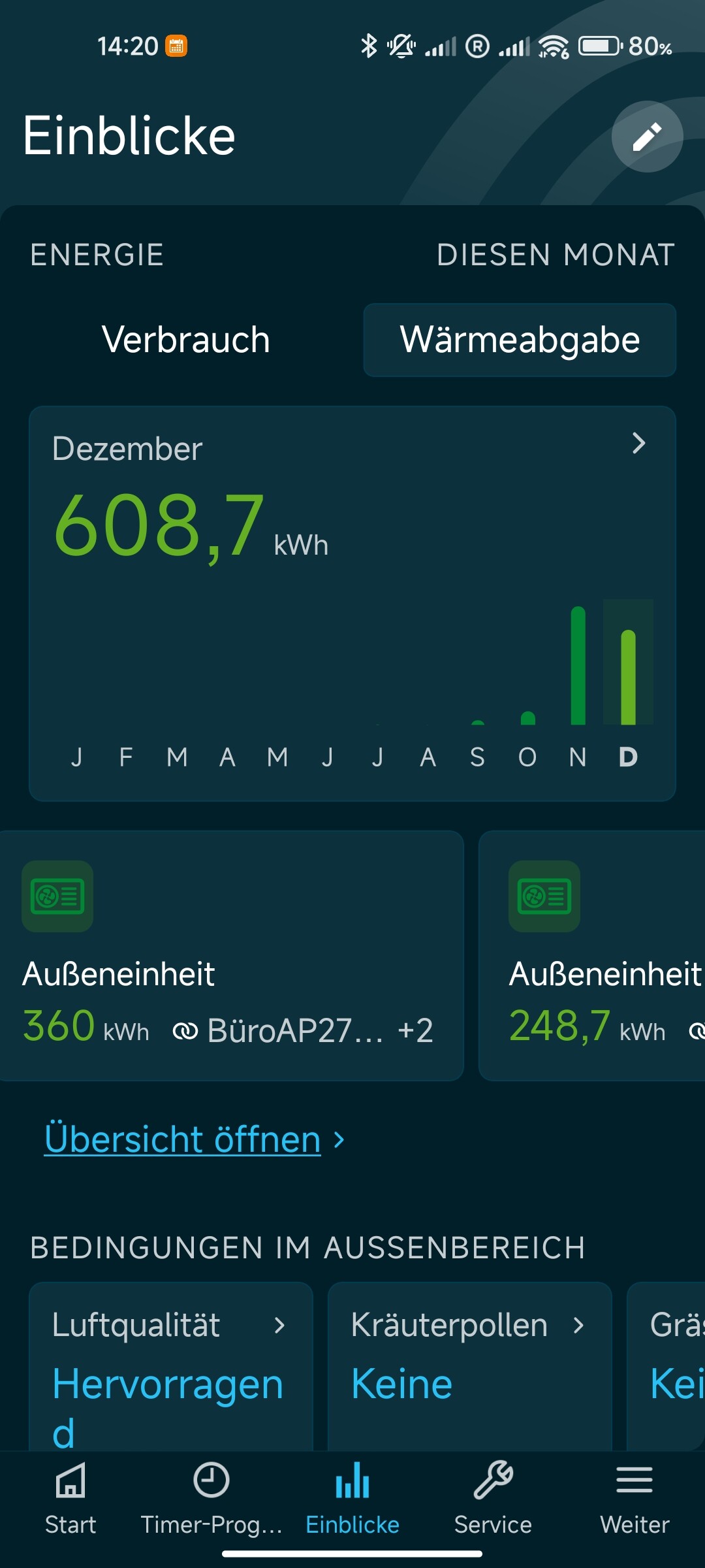

Aber ich sehe doch die Wärmeabgabe -siehe Screenshot anbei nochmals- und ich habe 4 Perfera-IGs, je 2 auf einem AG.
Bei Verbrauch zeigt Screenshot schön die 2 AGs mit jeweils d2 IG, bei Wärmeabgabeschirm aber nur 1 AG.
Es sieht so aus, als würden die AGs unterschiedliche Daten bereitstellen. "Wärmeabgabe" taucht bei mir in der Onecta-App überhaupt nicht auf. Dein letzter Screenshot lässt vermuten, dass das AG, an dem die "Küche" hängt, aus 78 kWh Strom 281,5 kWh Wärme erzeugt hat. Das entspräche einem COP von 3,6.
Das andere AG scheint diese Informationen nicht zur Verfügung zu stellen. Als erstes könntest Du in der App die Firmware-Versionen der IGs abgleichen. Wie man an die Firmware-Version des AGs kommt, wüsste ich spontan nicht.
Bei mir wird die Wärmeabgabe beider Außengeräte angezeigt.

Ah ja, jetzt lese ich dort auch "Wärmeabgabe". Dachte, das wäre elektrisch.
Ich glaube, das ist recht neu in der Onecta-App, hat früher hier nie jemand erwähnt. Ich vermute, das ist die Umsetzung wg. der Forderung der BAFA-Förderung, die ja eine Wärmemengenanzeige vorschreiben.
Wie genau diese Angabe ist, ist schwer zu sagen. Aber wenn schon die elektrischen Angaben teils um 10-40 % verkehrt sind, kann man davon nicht so viel erwarten. Auch gut möglich, dass Hersteller da gerne die Sache schönrechnen. Sonst beschweren sich nach der Heizsaison zu viele Kunden. Kennt man von vielen LWWP, dass da auch schöngerechnet wird.
Vielleicht taugt es zumindest zur groben Orientierung für die Effizienzoptimierung.
