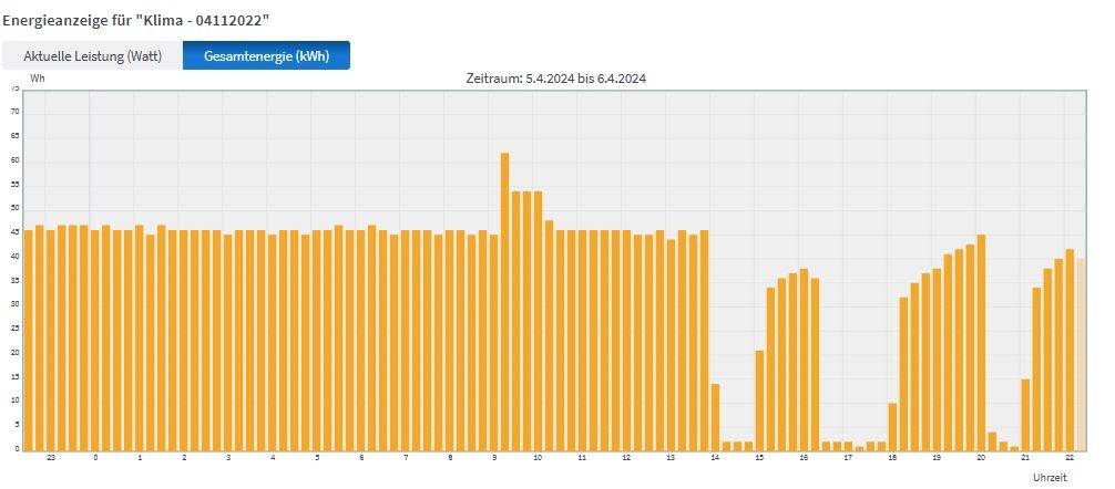

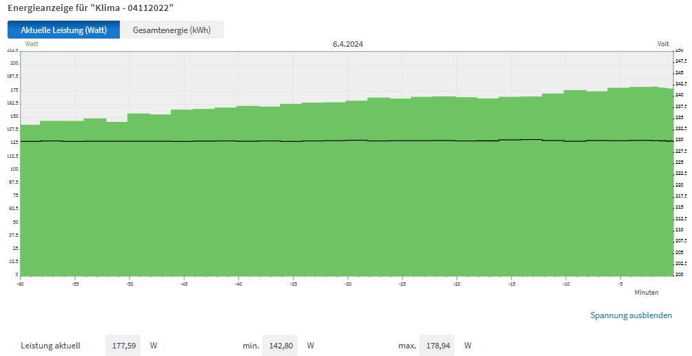

Wusste aber auch nicht, dass wenn der Lüfter ausgeht, der Stromverbrauch dann komplett aus ist:
Dachte irgendwie die läuft auf minimaler Stufe weiter. Merkwürdig, dass sie erst abschaltet, wenn die Zieltemperatur um 2 Grad überschritten ist.

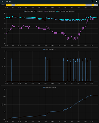

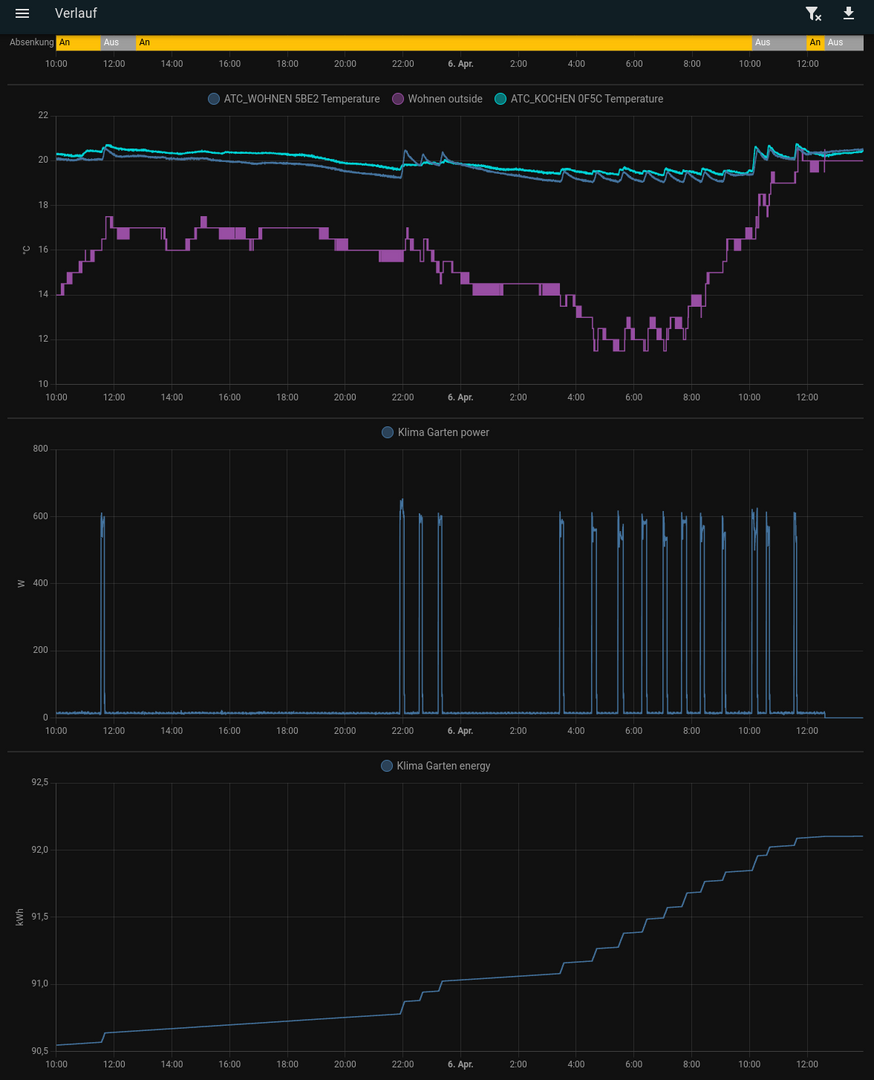

Das Überheizen ist für ein Wandgerät normal. Meine Perferas schalten erst bei 4 Grad über Soll ab.
Daher nutze ich gar nicht die interne Regelung. sondern setzte das Innengerät auf 25°C, wenn es heizen soll und 10°C, wenn es nichts tun soll. Die Raum-Temperatur messe ich mit Xiaomi BLE Thermometern.

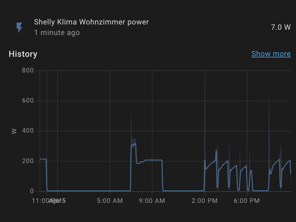

So sieht ein Tagesverlauf bei meinem Multisplit für Wohnzimmer und Küche aus.
Seit 12:30 Uhr ist das Gerät vom Netz getrennt, um den Standby Verbrauch zu eliminieren, weil die Außentemperatur 20°C erreicht hat.
Von den ca 1,5 kWh Verbrauch in 26 Stunden entfallen ca 0,3 kWh auf den Standby.
Hilfe ... Meine Klima Taktet … Na Und :rofl: Habe nie Preiswerter Geheizt .. auch dank PV :hugs:

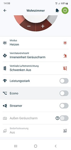

Liebe Forumsgemeinde,
ich sehe, dass hier im Forum sehr kundige Teilnehmer aktiv sind (zB Win, Jogobo - toll!) und ersuche Euch um eure Unterstützung.
Wir haben ein 80m2 Haus, EG, OG je 40m2, Energiekennzahl ca 100, danach Fenstertausch 2- auf 3 Scheibenverglasung mit ca 0,7 Gesamtfebnsterdämmwert) saniert. Wohnort Wien, Außenbezirk.
Da es nur Strom als Heizquelle gibt und Wärmepumpe mangels Fussbodenwasserleitungen zu teuer wäre haben wir uns entschlossen Daikin-Klimageräte zum Kühlen/Heizen zu verwenden.
Nach einer sehr guten Beratung im Daikin Store bei Wien und Offerten von 3 Daikin-Klimapartner haben wir folgendes Set Up installieren lassen:
1 MXM40 mit Perfera Truhe FVXM25A3V1B9 in 15m2 Raum im EG sowie einem Perfera Wandgerät FTXM25A5V1B im OG sowie
1MXM50 mit 1 Perfera Truhe CVXM20A3V1B9 in einem 13 m2 Raum im EG sowie einem FVXM35A3V1B9 in einem 22m2 Raum im OG.
Folgende Fragen habe ich bitte. Ich bin leider nicht so technikaffin und bitte daher um "einfachere" :wink: Erklärungen:
  1. die Funktion "geräuscharmer Betrieb der Außeneinheit" ist über die App bei den OGs nicht anwählbar weil ausgegraut. Daikin Store meinte, diese Funktion ist nur bei Singlesplit-Geräten aktiv - stimmt das? Wenn nicht,wie kann ich sie bitte für beide AG aktivieren? "Innengerät geräuscharm" habe ich schon gewählt, die wirkt ja indirekt auch auf AGs. Und wird deaktiviert wenn es kalt wird und wir die Power brauchen.
  2. Ein echtes Problem ist das Takten:
Wir sehen bei 0-7 Grad, dass sich die Anlagen "spielen" und wir mit gerade einmal max 1,3kWh peak, und rd 600-800Watt Durchschnitt das Haus problemlos heizen.Dies führt allerdings dazu dass die beiden Anlagen extrem takten. Ich habe mich nun mit den Shelly (wir haben je Klimaanlage 1AG+2IG einen Shelly Kreis zum Monitoring eingerichtet) sowie neben ein Gerät gesetzt, längere Zeit dokumentiert und die Ursache zu finden.
Dabei ergibt sich folgendes Bild bei ca 2-4 Grad Außentemperatur im 13m2 Zimmer mit der 2,5kw Perfera Truhe:
2.1 Innentemperatur 22 Grad eingestellt. Bei lt Thermometer 19,4 Grad (man weiß ja dass die Daikin-Temperatur rd 2-3 Grad höher als Echttemperatur ist) startet IG, heizt den Raum in ca 2 Min auf 19,6 Grad auf - und schaltet ab
Da das Haus erst heute bezogen und seit letzter Woche geheizt wird ist Substanz noch nicht so gut aufgeheizt + durch moderate Dämmung geht Temperatur schneller herunter ==> nach rd 2-4 Minuten hat es wieder 19,4 Grad - und die Truhe schaltet wieder ein. Das Spiel geht so munter laufend weiter.
Ich habe nun Truhen und Wandgerät auf Econo + Innengerät geräuscharm eingeschaltet, um Aufheizprozess deutlich moderater und damit länger zu gestalten - abe damit aber nur rd 7 Minuten zwischen Ein- und Ausschalten geschafft.
Mir ist schon klar, dassd as bei -5 Grad anders aussehen wird und die Geräte mit weniger Takten laufen werden - nur sind wir in der Klimakrise und damit auch in Wien deutlich wärmeren Wintertemperaturen. Wir benötigen daher einen stabilen Betrieb mit wenig Taktung im Temperaturbereich -2 bis 10 Grad..
Meine Fragen an euch:
  1. wie kann ich die Hysterese (Temperatur Einschaltpunkt und Ausschaltpunkt) an den IG einstellen? ich möchte die Spreitzung auf rd 0,5-0,8 Grad einstellen und damit Takten hoffentlich deutlich reduzieren.
  2. wie kann ich Heizprozess dahin ändern, dass es kein Auf- (Einschalten) sowie Ab (Ausschalten) ist sondern ein laufendes Heizen mit geringster Modulation? Angeblich können Daikin-Geräte ja bis zu 100 W heruntermodulieren. Damit sollte das Ausschalten doch deutlich vermieden werden können. In der Shelly habe ich jedoch mindestens 390W eines Gerätes wenn ein Gerät heizt.
Derzeit läuft sogar nur das 3,5 Watt Truhengerät, da wir wegen Umzug und mit Kisten verstellter Geräte diese anderen 3 Truhen und Wandgerät abgeschalten haben. Und selbst das spielt sich offenbar alleine (allerdings eben bei 6 Grad).
Also Fazit: wirklich beeindruckend, wie toll diese Klimageräte heizen können, aber wir bräuchten sie im "Minimalbetrieb" moduliert in der Übergangszeit.
Ich bitte daher vielmals um euren Rat.

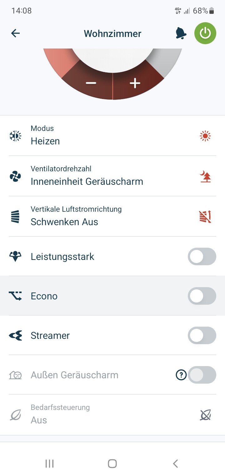

Eines bitte noch, das mir eben auffiel: wollte gerade den Punkt Bedarfssteuerung auf der App öffnen - er ist bei unseren Geräten ausgegraut - siehe beipielhaft die Truhe in der Küche anbei. Ist bei allen 4 IGs, 3 Truhen 1 Wandgerät, alle Perfera, so.
Habt ihr eine Idee warum das so ist bzw muss amn für Bedarfssteuerung etwas anderes ausschalten? Sory falls dies ggf eine dumme Frage ist. Danke-
Das liest sich in der Tat alles erstmal sehr kompliziert. Das liegt aber auch daran, dass es von Daikin bezüglich der Funktionsweise keine detaillierten Informationen gibt und alles, was in diesem Thread steht, Ergebnisse von Experimenten mit den Einstellungen sind, die dann nicht zusammengefasst wurden. Das ist für alle, die nicht an der Diskussion teilgenommen haben und vor demselben Problem stehen, unschön, aber nur mit großem Zeitaufwand zu ändern.
Stell Dir die Bedarfssteuerung wie einen flexiblen Wassersparduschkopf vor. Der Wasseranschluss liefert 100% Wassermenge. Am Duschkopf wird die Wassermenge reduziert. Abhängig davon, ob jemand mit ganz wenig Haaren oder jemand mit ganz langen Haaren unter der Duche steht, reicht eine statische Einstellung der Wassermenge auf einen fixen Wert nicht aus. Genauso ist es mit der manuellen Einstellung der Bedarfssteuerung. Ein fixer Wert reicht nicht aus, weil die Faktoren "Wunschtemperatur" und "Außentemperatur" flexibel sind und die freigegebene Leistung für das Außengerät in Abhängigkeit zu diesen Faktoren angepasst werden muss.

Was mir nicht klar ist, ist, weshalb ich die Bedarfssteuerung bei mir in der App für unsere IGs nicht einschalten kann. Die Funktion ist - ebenso wie 'Außen geräuscharm' ausgegraut.
Du hast weiter oben geschrieben, Deine Tochter sei Hauptnutzerin der App. Für eingeladene Benutzer gibt es zwei Rollen, die man diesen zuteilen kann. Bist Du als "Benutzer" oder "Eigentümer" eingeladen?
Danke Jokobo das war es.
