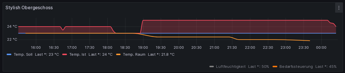

Sollte sich das IG abschalten, weil die Isttemperatur schon 2.5 Grad über dem Sollwert liegt, dann geht danach erstmal die Isttemperatur um mindestens 1 Grad weiter nach oben, da dann die Durchmischung fehlt. Danach bleibt die vom IG gemessene Isttemperatur sehr lange auf diesem Level und es wird mehrere Stunden dauern, bis sich das IG von alleine wieder einschaltet. Die tatsächliche Raumtemperatur sinkt derweil um mehrere Grad ab, was als Hysterese zu groß ist.
Der folgende Screenshot zeigt ein bisschen, was passiert. Das Gerät wurde hier vom Zeitprogramm um 19:00 abgeschaltet. Die Isttemperatur (rot) geht von 23 auf 25 Grad hoch und verbleibt erst einmal lange auf diesem Level. Die Raumtemperatur des Shelly geht derweil kontinuierlich nach unten.
D.h. das IG wird sich erst nach vielen Stunden wieder einschalten, da die Hitze sich im OG an der Decke sammelt.
Ich habe also gar keine andere Chance als mit dem Absenken der Solltemperatur ein Wiedereinschalten zu forcieren.
Wie unten zu sehen, habe ich eine Duo-Split-Kombination, d.h. das AG würde weiterlaufen und es würde weiter warme Luft am ausgeschalteten IG im OG austreten. Ich sehe gar nicht, wie sich das Gerät jemals aktivieren sollte. Habt Ihr das Problem nicht?

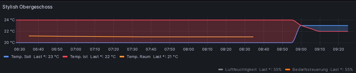

Hier aktuell das Gegenteil. Gerät geht um 09:00 an und die Isttemperatur (rot) geht um 2 Grad nach unten. Ich verstehe nicht, wie das Wiedereinschalten von alleine so überhaupt funktionieren kann.

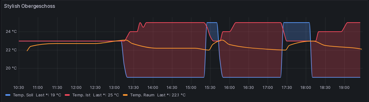

Dafür habe ich ja jetzt den Shelly. Wird die Temperaturschwelle überschritten, setze ich die Solltemperatur des IG nach unten und forciere dadurch den Halt.
Sinkt entsprechend die Temperatur unter die untere Schwelle, dann wird die Solltemperatur soweit angehoben, dass das IG wieder startet.
Hat heute seine Feuertaufe bestanden und ganz gut geklappt.

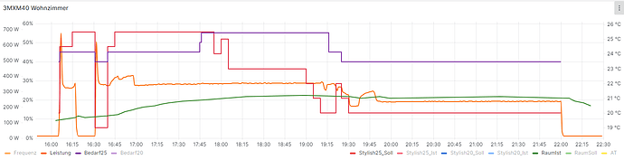

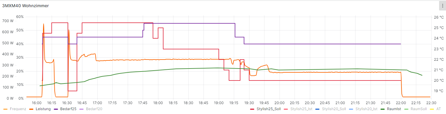

Da Du doch jetzt die realen Raumtemperaturen hast, kannst Du doch auch danach regeln. Wichtig wäre dabei, das Überheizen des Raumes, soweit möglich, zu verhindern. Dazu muss man berücksichtigen, dass das IG beim Heizen abschaltet, wenn die Ist-Temperatur laut IG mehr als 3K über der Solltemperatur des IG liegt.
Ich regele dazu grob wie folgt:
  • reale Raumtemperatur mehr als 0,5K unter Raumsoll: IG "ON", Soll mindestens Ist, Bedarfssteuerung je nach AT Steigt die Raumtemperatur innerhalb von 5 Minuten um mindestens 0,2K, laufen lassen. Sonst Solltemperatur oder Bedarfssteuerung hoch.
  • reale Raumtemperatur 0,5K oder weniger unter Raumsoll: Leistung zurückfahren, so dass die reale Raumtemperatur in 5 Minuten um 0,1K steigt.
  • reale Raumtemperatur maximal 0,5K über Raumsoll: Anlage so einregeln, dass sich die reale Raumtemperatur nicht mehr ändert (IG Soll maximal 3K unter IG Ist, sonst Bedarfssteuerung weiter runter, wenn gar nichts mehr geht, Lüfter auf SILENT)
  • reale Raumtemperatur mehr als 0,5K über Raumsoll: IG "OFF"
Das Ganze ist keine triviale Programmierung mehr, funktioniert aber sehr gut.
Hier mal das Diagramm vom letzten Freitag. Solltemperatur ab 16:00 Uhr 21°C.

Ich habe den Shelly schon integriert und bisher triviale Regeln implementiert, die aber schon sehr gut funktionieren. Siehe den Screenshot von heute nachmittag.
Geht die tatsächliche Raumtemperatur des Shelly auf 23 Grad, dann setze ich die Soll-Temperatur weit nach unten, so dass das IG abschaltet. Ab 22 Grad wird die Solltemperatur wieder hochgesetzt, das IG schaltet sich wieder auf.
Die Bedarfssteuerung regele ich auch schon über die Außentemperatur.
Wie man schon erkennt, ist die Hysterese suboptimal. Die Aktivierungszeiten am Nachmittag, wenn alle Kinderzimmertüren geschlossen sind, sind zu kurz.

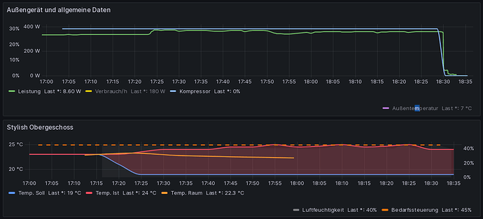

Aber seht ihr das in meinem Fall wirklich so tragisch? Ich habe ja eine Duo-Split, d.h. wir reden nur von einem Innengerät, das sich "deaktiviert". Das andere im Keller läuft weiter, wobei sich die Leistung dann leicht um ca. 30W erhöht.
Bei Duosplit sinkt oft die Effizienz, wenn nur ein IG läuft. Insofern wäre es da besonders interessant, dass beide Geräte durchlaufen. Wie viel es wirklich ausmacht, weiß ich allerdings nicht.

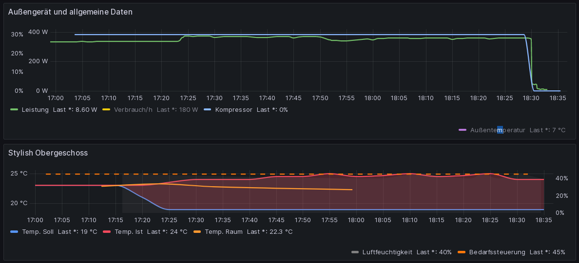

Ein bisschen macht es schon aus, wenn ich nur auf die Leistungsaufnahme schaue. Allerdings nicht wirklich weltbewegend.
Mit zwei Geräten: 336W
Mit einem Gerät mehr schwankend ab 17:25: 341-373W, Durchschnitt 353W
Kompressorfrequenz bleibt gleich.
Schade, dass ich am Innengerät keinen Datenpunkt habe, der mir die Deaktivierung wirklich anzeigt.
Bei Splitklimas mit mehr als zwei IGs gebe ich Dir recht. Bei Duosplits wäre mir ein spürbarer Effizienzverlust neu.
