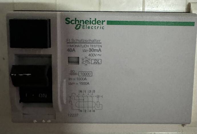

Ist das ein FI "A" oder "B". Letztere sind unfassbar teuer, können aber auch DC-Fehlerströme und sollen bei frequenzgesteuerten Geräten sinnvoll sein.

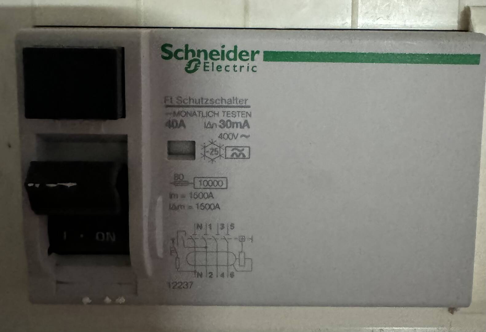

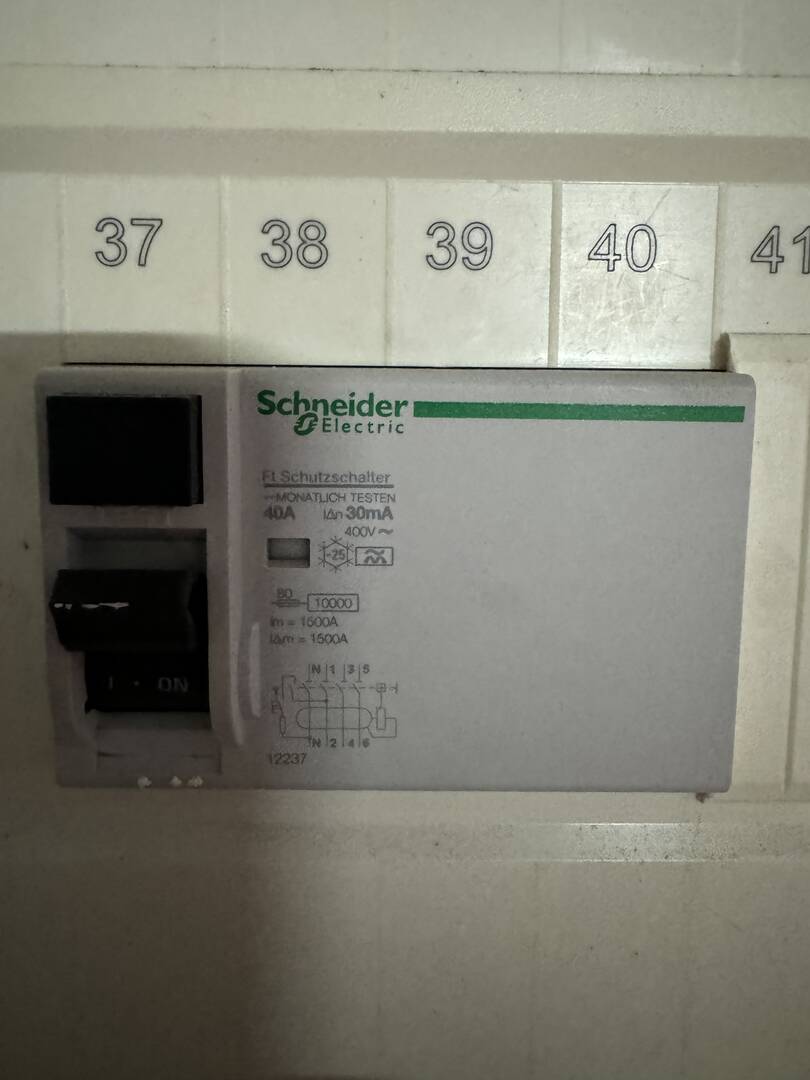

So sieht der FI aus
Das Bild ist glaube ich besser

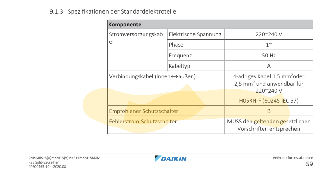

Typ B ist laut den Installationsvorgaben vieler Klima Hersteller übrigens verpflichtend. Die machen da auch keinen Unterschied ob ein- oder mehrphasig...
Nö, wird seltenst gefordert und ich hab schon einige Klimafirmen gefragt, die bauen sowas nie bei Split-Klima ein. Wenn man eine separate Leitung hat, ist nicht mal irgendein RCD/FI vorgeschrieben.
Nach Symbol ist das ein Typ A, der kann schonmal strubbelig werden, wenn nicht nur lupenrein AC-Verbraucher gefüttert werden.

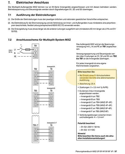

Mitsubishi Electric:
Daikin empfiehlt immerhin Typ B
Mit der Aussage bei einer separaten Leitung wäre generell kein RCD notwendig, wäre ich vorsichtig. Im TT-Netz mit seinem typischerweise schlechten Erdungsimpedanz ist es fast nicht möglich, den zum Auslösen des LSS notwendigen Kurzschlussstrom sicher zu stellen. Das wird dann meist in Kombination mit einem RCD erzielt. Und sooo selten ist diese Netzform nicht.
Ich glaub, das bezieht sich auf den Leitungsschutzschalter, nicht auf den FI.
Auch muss man da auf die Formulierung achten "verwenden sie bitte..." ist was anderes als "zwingend vorgeschrieben...". Wie gesagt, in der Praxis wird es eher selten gemacht.

Hier noch ein paar Details dazu:
