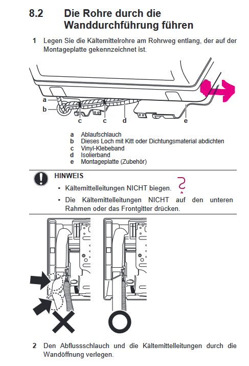

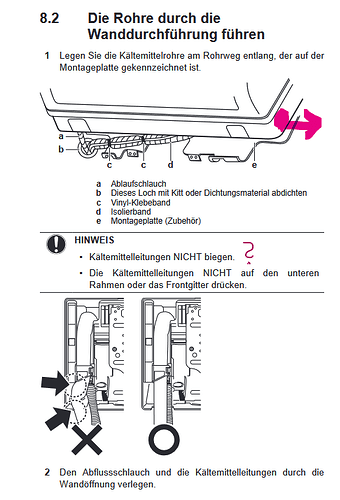

Bin gerade beim Installieren und nun an einem für mich etwas heiklen Punkt angelangt.
Ich muss direkt am Innengerät (Perfera FTXM20R) rechts in einen 60x110 Kabelkanal und daher die Anschlüsse des Innengeräts sozusagen um 180° verdrehen.
Ist es sicherer die Leitungen parallel zur Unterkante du drehen oder lieber erst senkrecht nach unten und dann nach rechts wieder hoch?
Die Anleitung verwirrt mich eher:
Und noch eine zweite Frage: Den Kabelkanal möchte ich rechts bündig mit der Unterkante des Innengeräts anbringen. Ca 2m waagerecht und dann in die Dachschräge. Der Kondensatschlauch braucht ungefähr 0,5% Gefälle. Somit müsste auf den 2m ja 1cm Gefälle ausreichen. Ist das möglich ohne den Kabelkanal selbst schräg zu installieren?
Sollte machbar sein, oder?
