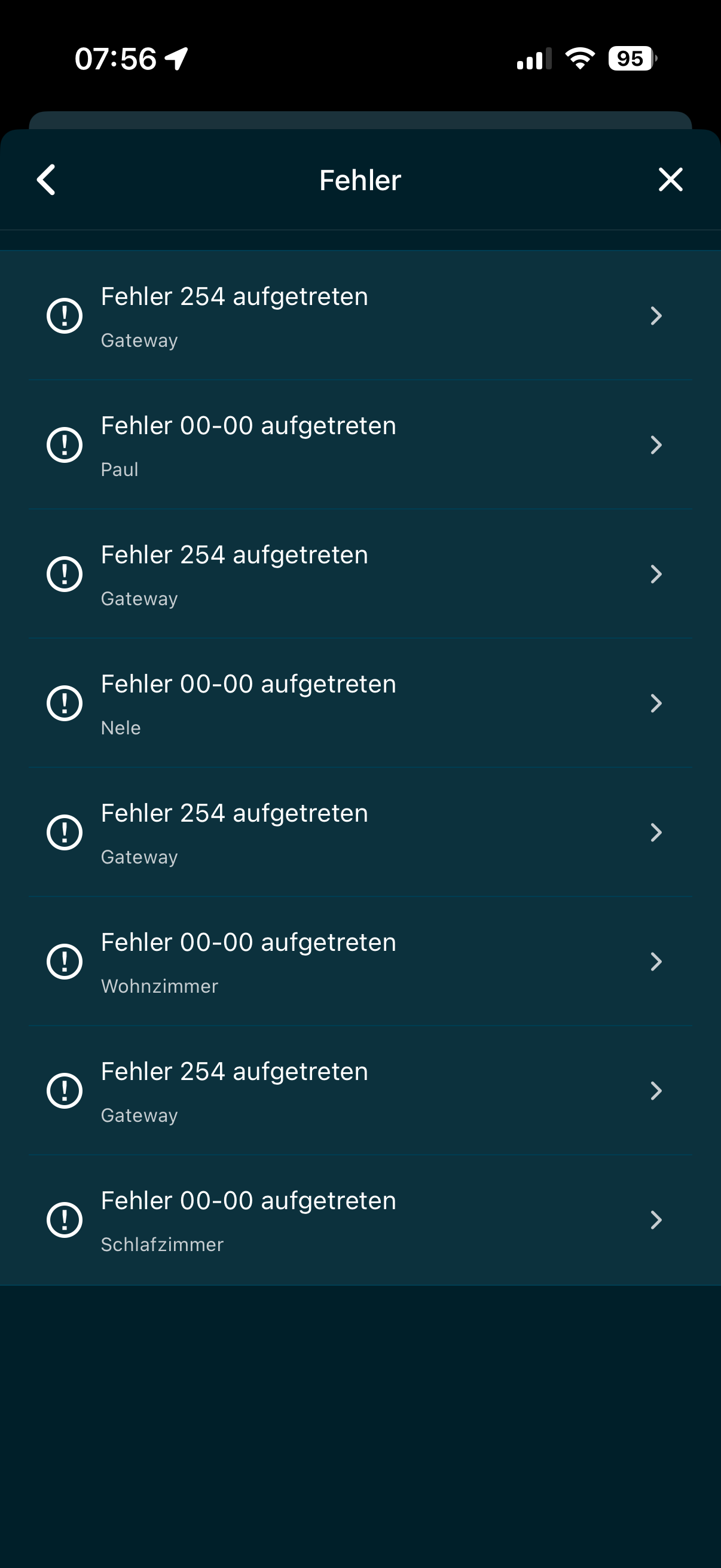

Moin, bin grad auf diesen Thread gestossen, habe 2 Daikin Perfera und als das Update von 2_0_0 angezeigt wurde habe ich leichtsinnigerweise für beide Geräte das Update angestoßen. Danach war ein Gerät offline und konnte sich nicht mehr neu verbinden, beim anderen Gerät wurde das Update abgebrochen, es funktionierte aber weiterhin. Bis vor 3 Tagen dann bekam ich plötzlich in der Onecta App die Fehlermeldung das der Fehler-00 aufgetreten sei und ein Neustart (Aus- und Weidereinschalten) erforderlich sei. Habe ich mehrfach versucht, auch ein ganze Nacht ausgeschaltet gelassen, hat aber nichts genutzt. Dann rief am Donnerstag jemand von Daikin bei mir an. Leider war ich da nicht zuhause und sie hat mir auf die Mailbox gesprochen sie würde wegen meiner Wlan Problematic anrufen und würde es am nächsten Tag wieder versuchen, da ich sie nicht zurückrufen könne (war eine 0800-Nummer) Als sie bis Freitag mittag sich nicht gemeldet hatte habe ich die 0800 nummer angerufen und bin beim Daikin Endkundensupport gelandet. Nachdem ich das Problem geschildert hatte wurde mir (nach kurzer interner Rücksprache des Supportmitarbeiters) mitgeteilt, das Daikin das Problem kenne und an einer Lösung arbeitet. Nachdem ich auf das Update auf 2_5_0 hingewiesen hatte und um Freigabe für mich gebeten habe erklärte der Supportmitarbeiter, das er da nicht machen könne, aber in Kürze würde das Problem gelöst sein. Also weiter warten. Bin gespannt ob mich die Supportmitarbeiterin die mich angerufen hatte noch einmal kontaktiert.

ONECTA App ist faktisch unbenutzbar bei mir. Toll ist auch dieser Fehler 254 von den Gateways der nirgendwo niedergeschrieben ist, was das bedeutet
Grundsätzlich läuft die Anlage super. Kein Kältemittelmangel nix. Über Fernbedienung klappt das Top.

Habe soeben bemerkt, das meine Klimaanlage wieder ohne Fehler in der Onecta App angezeigt wird. Die Firmware Version ist wie bisher 2_3_0
Und auch die Bedienung über die Onecta App und über Home Assistant funktioniert wieder.
Update der Apps und damit verbunden 2.6.1 für das Gateway
