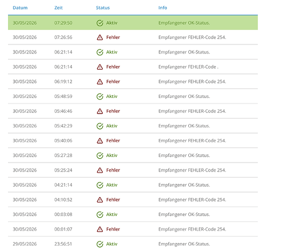

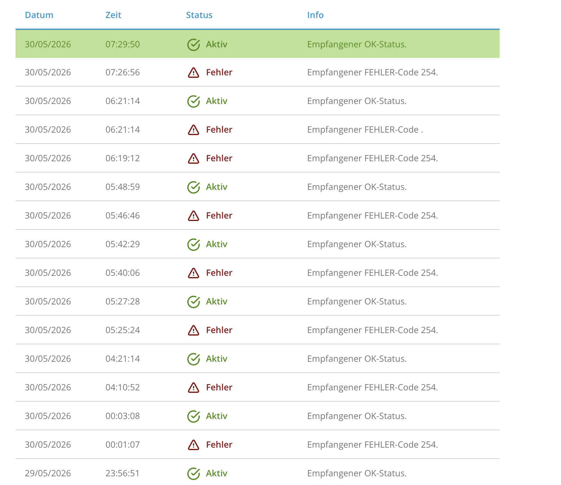

Ich habe schon länger (seit Oktober) das Problem, dass die Anlage regelmäßig in der App anzeigt, dass das Gateway Fehler 254 hat und das dazugehörige Innengerät Fehler 00-00 oder alternativ U0-00 (eigentlich Kältemittelmangel, wird aber auch bei ausgeschaltetem Gerät angezeigt). Das verschwindet dann nach ein paar Minuten wieder.
Zusätzlich wird in Standbyme folgendes angezeigt:
Das zieht sich so regelmäßig durch.
Der Installateur war deswegen bereits da, hat die ganze Anlage durchgemessen und geprüft, kein KM-Mangel. Funktioniert alles, wie es soll.
Dann war jetzt vor zwei Wochen der Daikin-Kundendienst da, hier war “leider” nur mein Vater vor Ort, der hat ebenfalls die ganze Anlage komplett geprüft, alles okay. Zeitgleich traten aber dann auch ungefähr diese WLAN-Probleme auf, die ich vorher nicht hatte.
Die haben aber relativ schnell auch gegenüber meinem Vater von einem Software-Problem gesprochen, was behoben werden soll. Ich hatte das nicht als zwei verschiedene Probleme identifiziert, aber inzwischen glaube ich, dass das bei mir zumindest zwei getrennte Probleme sind und die Wlan-Problematik bei Daikin schon bekannt ist.
Interessant ist, das es den Fehler 254 im Zusammenhang mit dem Gateway gar nicht gibt.

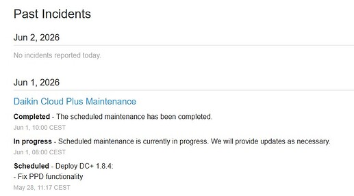

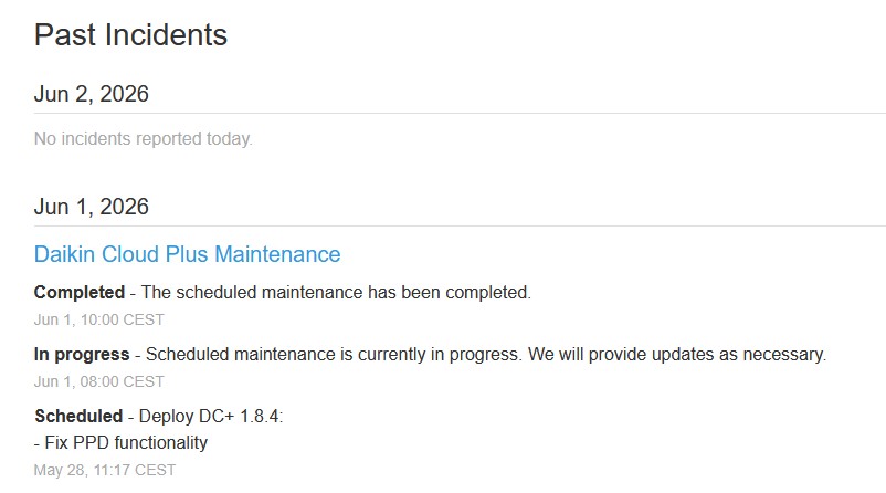

Heute soll Daikin seine Cloud-Plus gewartet haben. Hat sich bei den Disconnects was getan?

@Marl84 Aufgrund Deines Stichwortes “Standbyme” habe ich mal recherchiert (Mein Installateur hatte es bis heute nicht nötig, auf meine Reklamation zu reagieren)…..und meine Anlage dort registriert.
Wo kommen die Daten aus Deinem Screenshot her? Ich hätte bei der Registrierung im Standbyme auch irgendwas von einem WLAN-Modul angeben können, aber diese Daten liegen mir nicht vor. Für die SN der Ausseneinheit musste ich erstmal aufs Dach… :frowning:
DAIKIN Cloud Plus ist eine Cloud-basierte Fernbedienungs- und Fernüberwachungslösung für gewerbliche DAIKIN HLK-Installationen.
Neee…..da zähle ich meine Anlage jetzt aber nicht zu.
