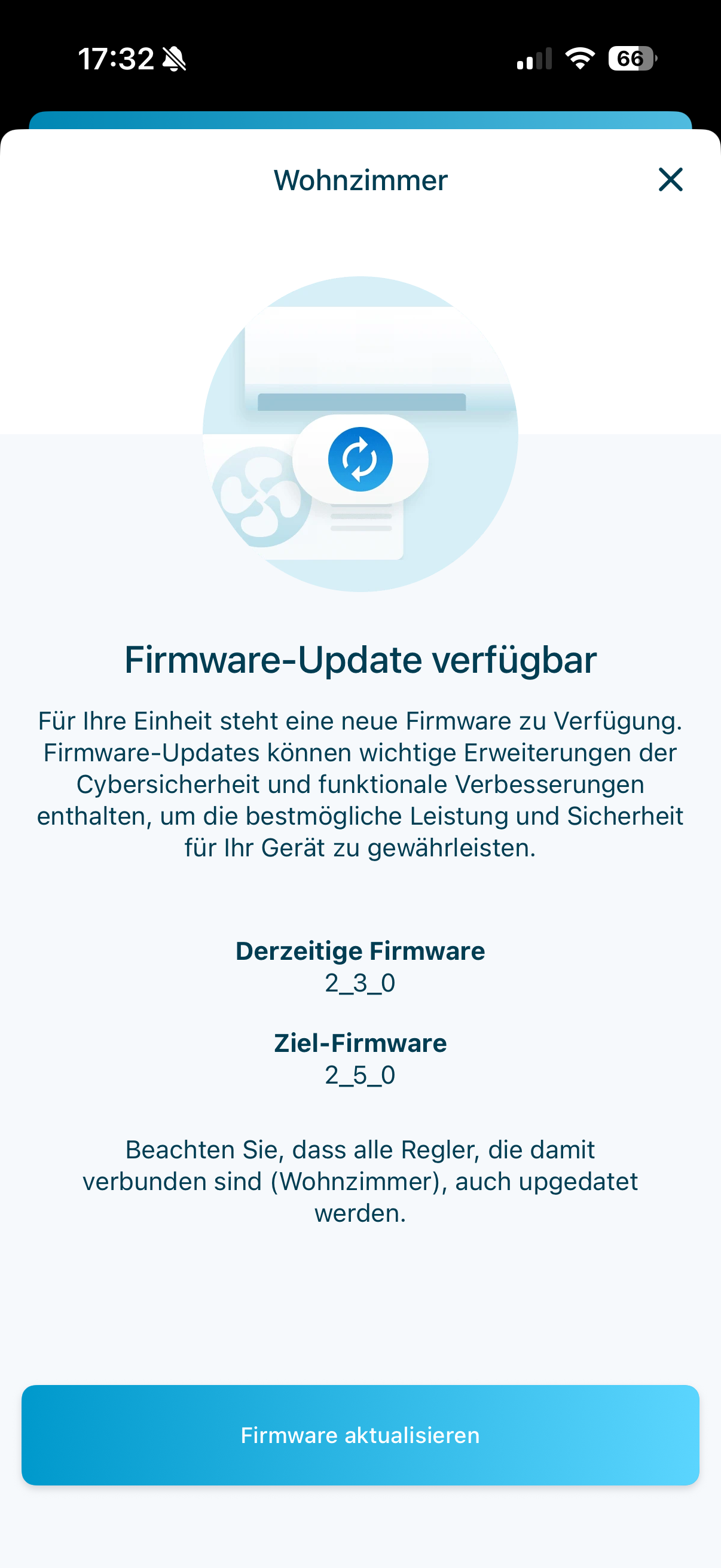

Hatte letzten Winter auch mal das Problem, das mir ein Gerät plötzlich offline angezeigt wurde.
Feste IP vergeben hat bei mir geholfen.
Das obwohl kein IP-Adressenkonflikt vorlag und sich die dynamisch vergebene IP auch nicht geändert hatte…

Hallo zusammen, Ich habe Insgesamt 2 Außengeräte mit 5 Innengeräten von Daikin seit nunmehr mehreren Jahren in Benutzung und seit dem letzten Firmware Update sind regelmäßig alle oder ein Teil der Innengeräte in der Onecta App offline und nicht steuerbar. Am WLAN liegt es nicht, das läuft tadellos bei allen anderen Geräten. Es hilft dann nur die Geräte komplett stromlos zu machen und dann wieder einzuschalten. Scheinbar haben das Problem aber auch andere. Langsam nervt es aber weil es regelmäßig passiert. Vor dem Firmware Update hatte ich diese Probleme nicht oder wenn nur bei einem einzelnen Gerät und dann ganz selten.
