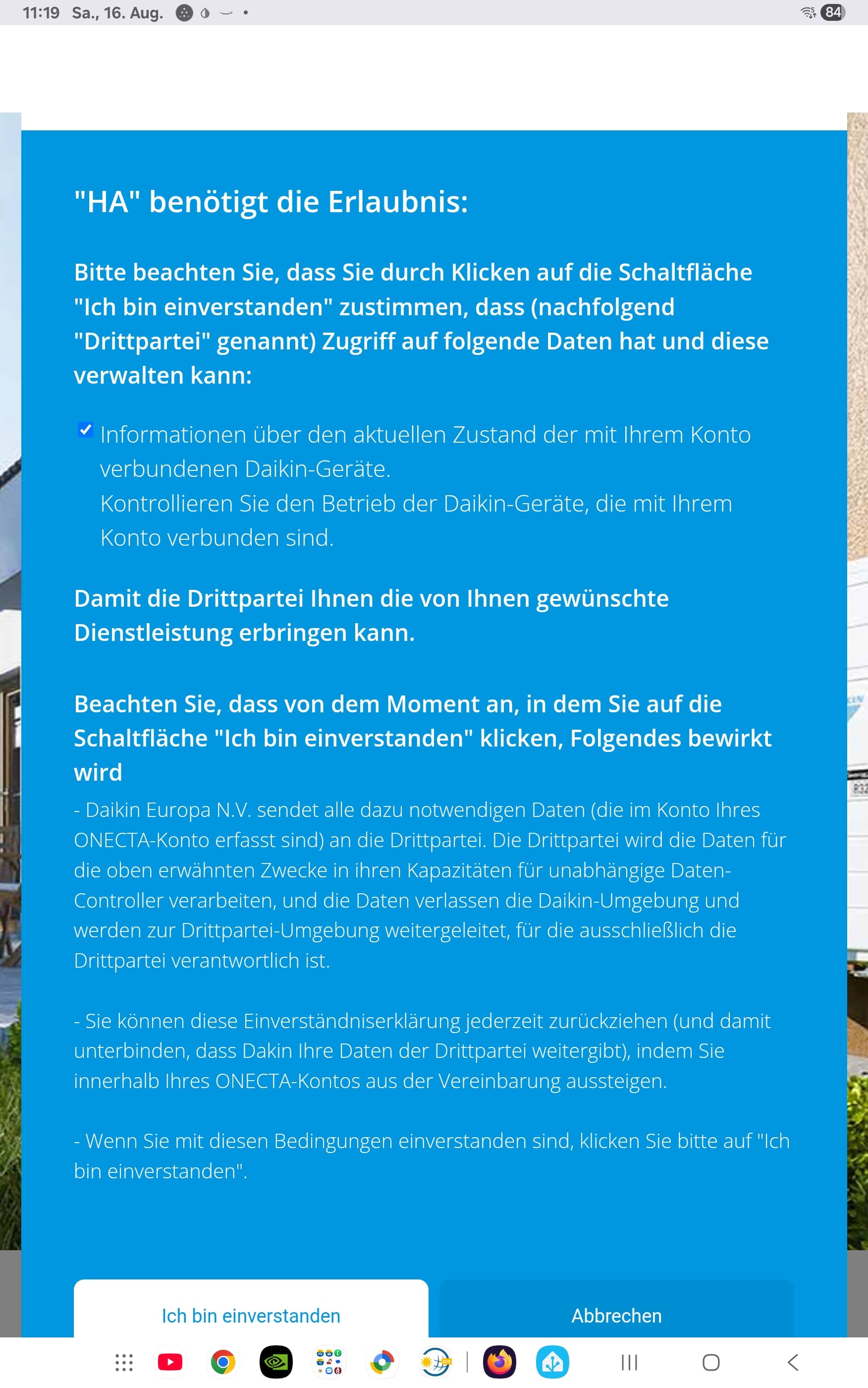

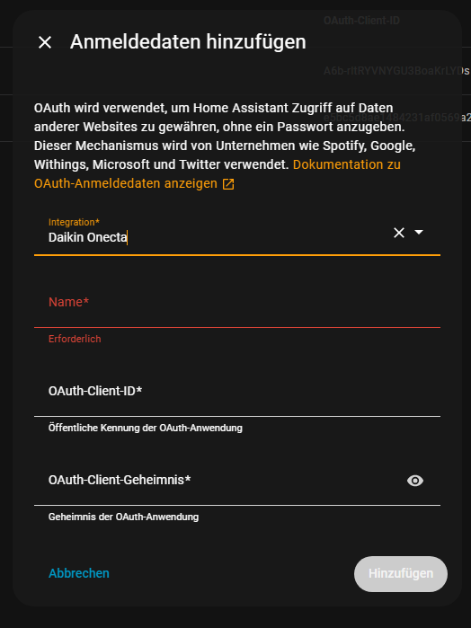

Versuch mal unter Einstellungen -> Geräte und Dienste die OAuth-Anmeldedaten manuell einzugeben (auf die 3 Punkte oben klicken)
Danke für due Mühe :slight_smile:

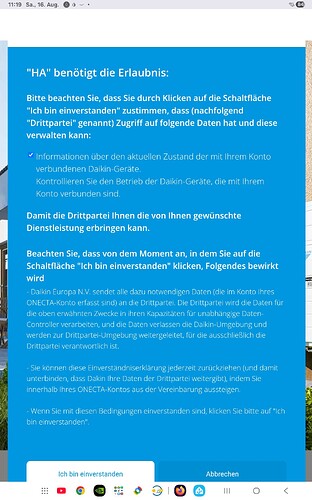

Ich habe den Schritt über die 3 Punkte nun gemacht. Nun kommt eine etwas andere Bestätigungsmeldung und danach wieder der selbe Fehler.
Vielleicht liegt es daran, dass ich in ioBroker schon eine Daikin Verbindung hergestellt habe?
Hi.
Das ist keine Fehlermeldung, sondern du musst auf "ich bin einverstanden" klicken?
Und als Name dann "HA" in Homeassistant bei Oauth-Anmeldedaten eingeben.
Mathias
Die Fehlermeldung kommt ja erst dachdem ich auf einverstanden gedrückt habe.

Ich habe jetzt auf dem Daikin Dev Portal einen zweiten User angelegt und mit dem klappt die Homeassistant Integration.
