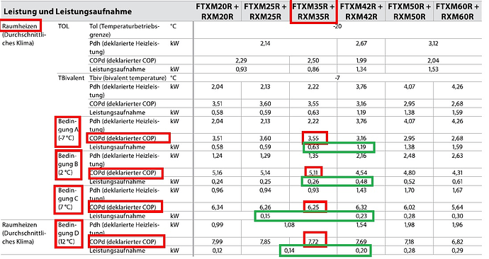

Wenn ich mir die Werte von 7°C bis -7°C anschaue, da steigt die Leistungsaufnahme bei der 42er überproportional zur erzeugten Wärme und der COP sinkt im Vergleich zur 35er.
Bei 7°C ist die Effizienz bei beiden Geräten noch in der gleichen Größenordnung.
Ich würde aus dieser Beobachtung vorsichtig schließen, dass die Größe oder die Leistung des Verdampfers am Außengerät nicht mit der Kompressorleistung bei kühleren Außentemperaturen mithält.
Vermutlich ein Designkompromiss für die Größe des Außengerätes.
Auch die angegebe minimale Leistungsaufnahme im Heizbetrieb zwischen den kleineren und größeren Geräten spricht dafür, wobei hier wieder nicht klar ist, wie oft sie takten.
Diese Beobachtung gilt erstmal nur für die betrachtete Daikin Produktfamilie, bei anderen Herstellern und Designs kann das auch anders aussehen.

So sieht meine Tabelle auch aus.
