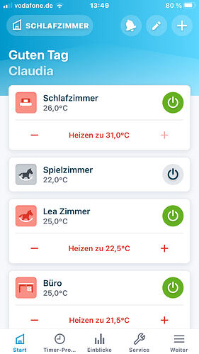

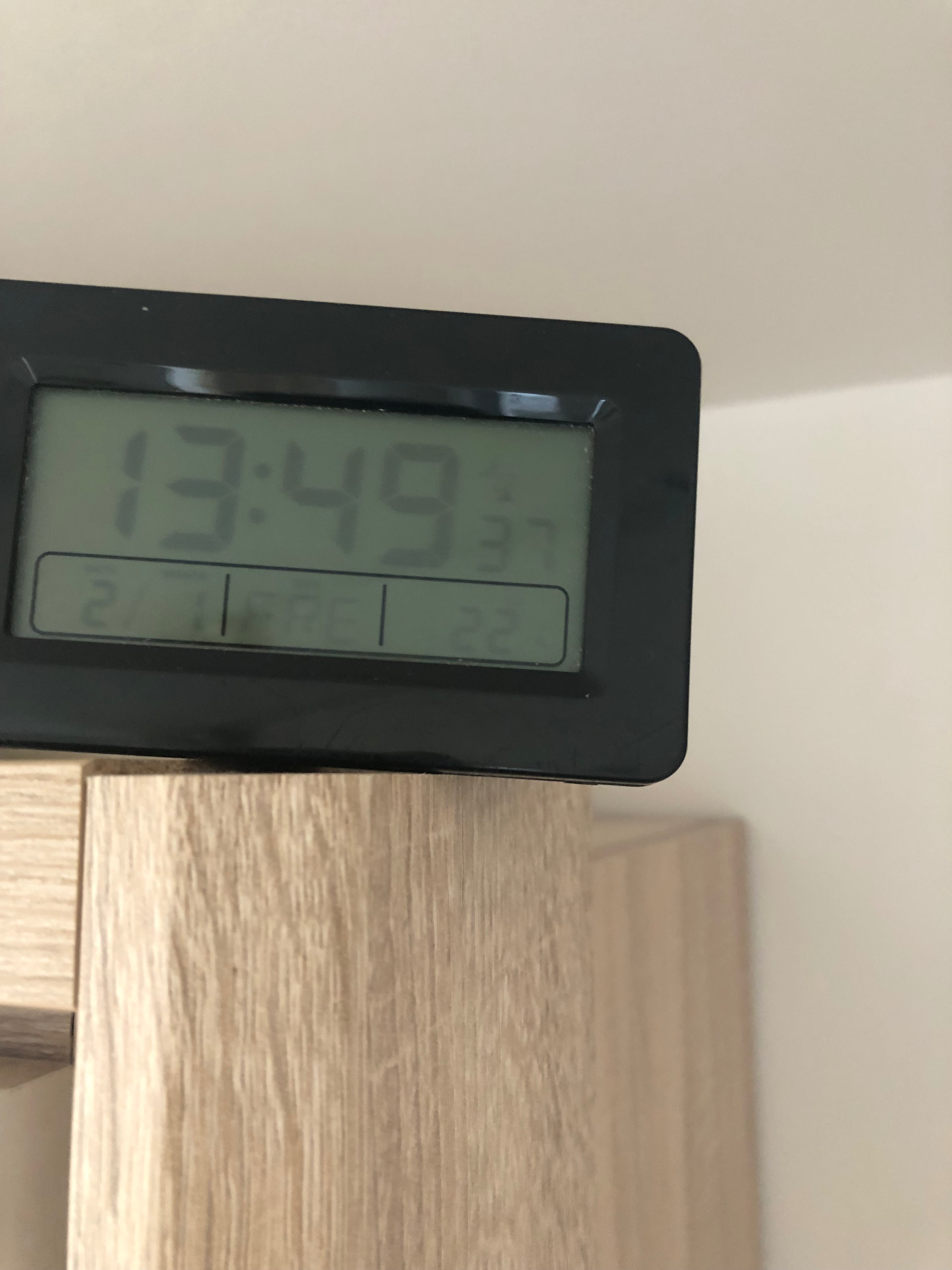

Das Foto zeigt den Grund doch klar und eindeutig, Deine Messwerte bestätigen das.
Du hast in der Ecke einen Wärmestau. Die Messung der Innentemperatur am IG liegt bei Perferas ca. 3K über der tatsächlichen Raumtemperatur. Bei Dir sind es 5K.
Zur Verifizierung leg doch mal ein Thermometer auf den Kleiderschrank.
Lüfter auf Auto
Also, wie ich bereits sagte, man kann ja die horizontale Schwenkung von der Wand wegstellen (kann man ja gut beobachten) und dann über die App bzw. Fernbedienung ausstellen. Dann verharrt der da ja.
Wobei das ja nur einen Teil des Luftstroms umlenkt. Aber es bessert das sicherlich etwas.
Perspektivisch wäre es sinnvoller, wenn der Schrank (sofern möglich) etwas nach links rutscht oder da weg geht.
So wie ich das sehe, befindet sich das Thermometer auf der rechten vordersten Kante des Rahmens um den Korpus des Schrankes, richtig?

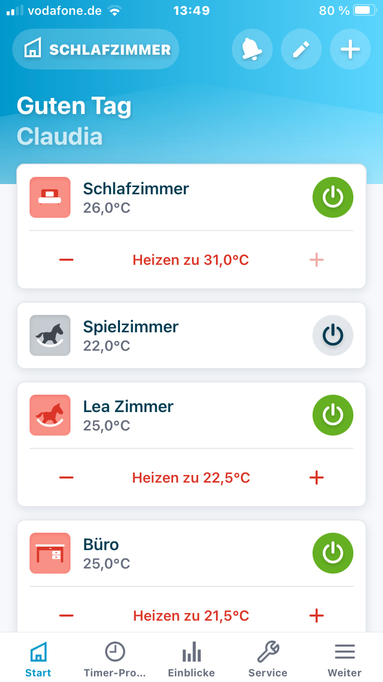

So ähnlich wie bei Büro und Lea Zimmer sieht das bei meiner Onecta App auch aus.
Heizen zu 16°C und die Raumtemperatur zeigt 20°C an.
Warum das mit den 31°C im Schlafzimmer nicht funktioniert, ist erstmal nicht ersichtlich.
Meine Fragen dazu:
Wird es 31°C im Schlafzimmer wenn das Innengerät auf Powerful gestellt wird und nur diesen Raum beheizt?
Passt das Innengerät zu dem Wärmebedarf des Raumes bei 31°C?
Reicht die Gesamtleistung der Anlage für die 31°C und die Beheizung der anderen Räume mit den gewählten Temperaturen?

Nein leider auch nicht, powerful schaltet selbständig ab und in der App wird 27 grad angezeigt
Wir haben 31 grad eingestellt, da es im Raum zu kalt war und wir haben dann auf 31 gestellt um mehr Wärme zu erhalten. Wenn aber 7 std auf 31 grad gestellt worden ist wir der Raum auch nur 22 grad warm und die App zeigt 25 grad an

Es wurde doch schon beschrieben, dass das IG da suboptimal plaziert ist, weil keine ausreichende Luftumwälzung stattfinden kann.
Um das IG herum wird es warm, aber die andere Ecke des Zimmers bekommt von der Wärme nichts mit.
Bau doch einfach den Schrank ab, stell ihn woanders auf und probier es dann nochmal.
Oder einfach einen Raumventilator unter das Gerät stellen, der die warme Luft im Raum besser verteilt.
