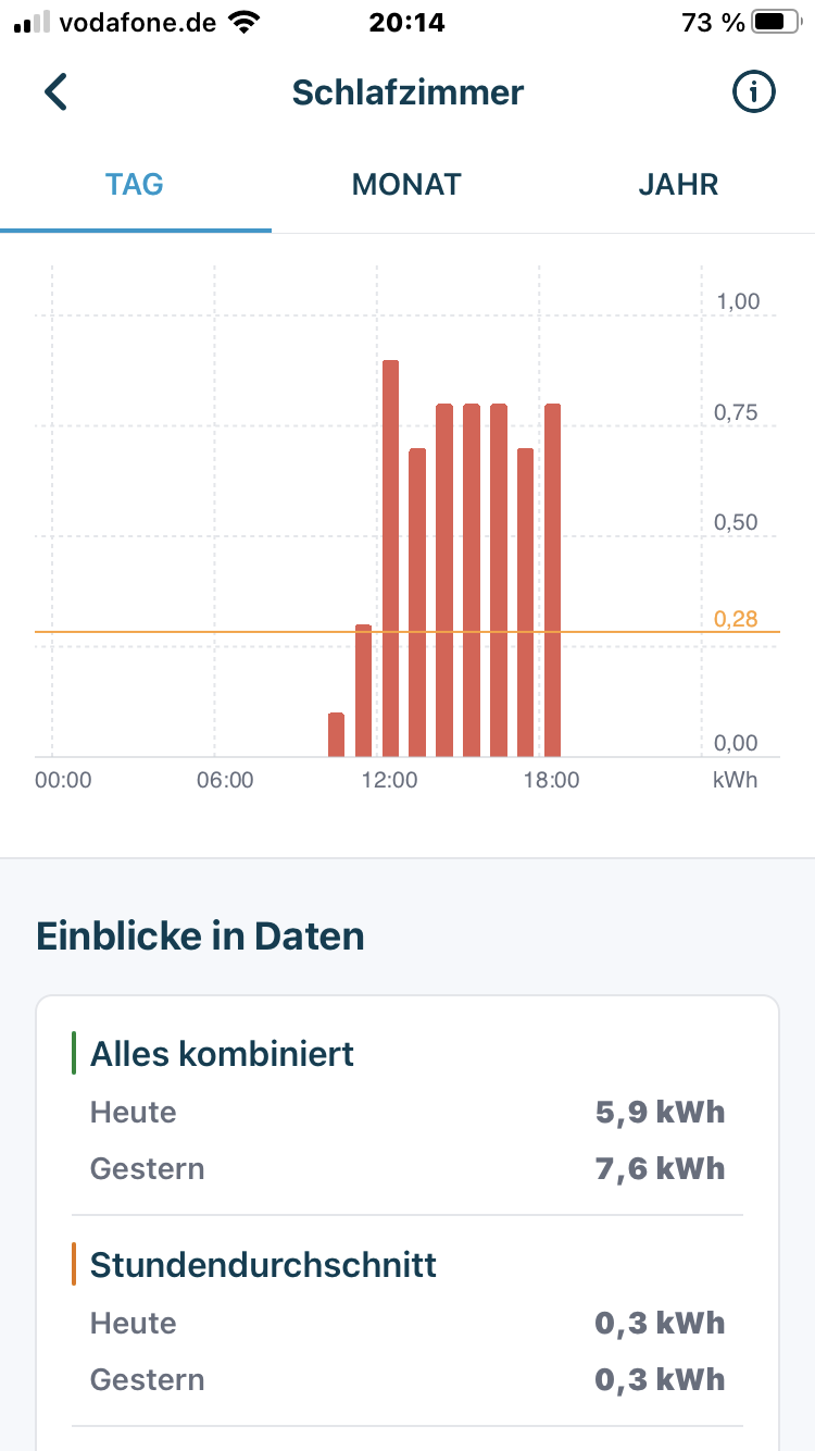

Leider hab ich nur die ONECTA App, daher weiß ich den min bzw Max Strom nicht . Laut App heutiger Verbrauch 7,5 kWh für einen Raum mit 22 qm.
Ventilator steht auf 5 von 5.
Siebe habe ich vor 8 Wochen gesaugt
Heute hab ich auf 31 grad gestellt auch immer wieder auf Leistungsstark gestellt, aber lt App ist die Temperatur den ganzen Tag nicht über 26 gestiegen lt raumtermostat war der Raum
22 grad warm.

Mit Lüfterstufe 5 und überzogener Wunschtemperatur bekomme ich die 2,5er Perfera ohne Bedarfssteuerung auf 1,3kW. Hast du eventuell den eco-Modus an? Das würde gut zu deinem Verbrauch passen.

Heute ist die Anlage ab 12 Uhr bis 19 Uhr mit 31 grad gelaufen.
Lt Anzeige wurde 27 grad erreicht lt Thermometer aber nur 22 grad.
Kann das so sein?

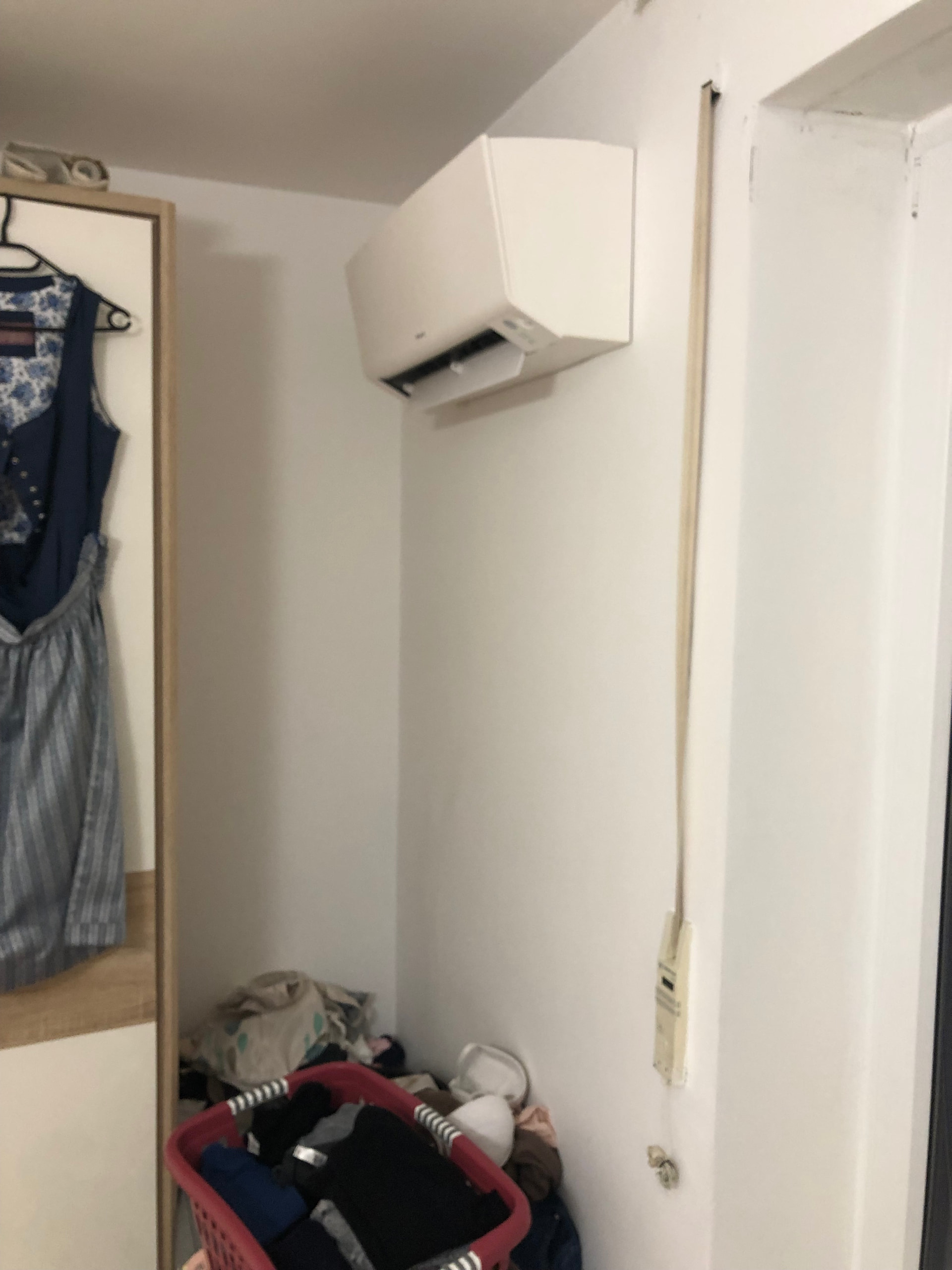

Denkt ihr der Schrank könnte am innenthermometer zu Irritationen führen????
Wenn die nur mit 750W etwa läuft, dann scheint die limitiert zu werden. Hast du mal gecheckt, ob Econo oder Bedarfssteuerung irgendwie aktiv ist?
Die Ecke mit dem Schrank ist sicherlich nicht optimal.
Wie steht denn die Lüftereinstellung? Auf Auto?
Schwenken bzw. Ausblasrichtung wenigstens Richtung Fenster gestellt?
Ich finde das alles etwas verwirrend von der Beschreibung. Ich würde die hier mal ganz stumpf auf 22 Grad stellen, dann die horizontale Schwenkung von der Wand weg und da fixieren und Lüfter auch auf Automatik.
Das Thermometer der Perfera zeigt gerade bei kleineren Räumen zu hohe Werte an, bei einem Unterschied von 4 Grad geht er dann aber aus. Also ist 22 Grad eingestellt und er zeigt 26 Grad an, geht er aus.
Das passt aber meiner Erfahrung nach ganz gut.
Ja, sind Richtung Raum gestellt
