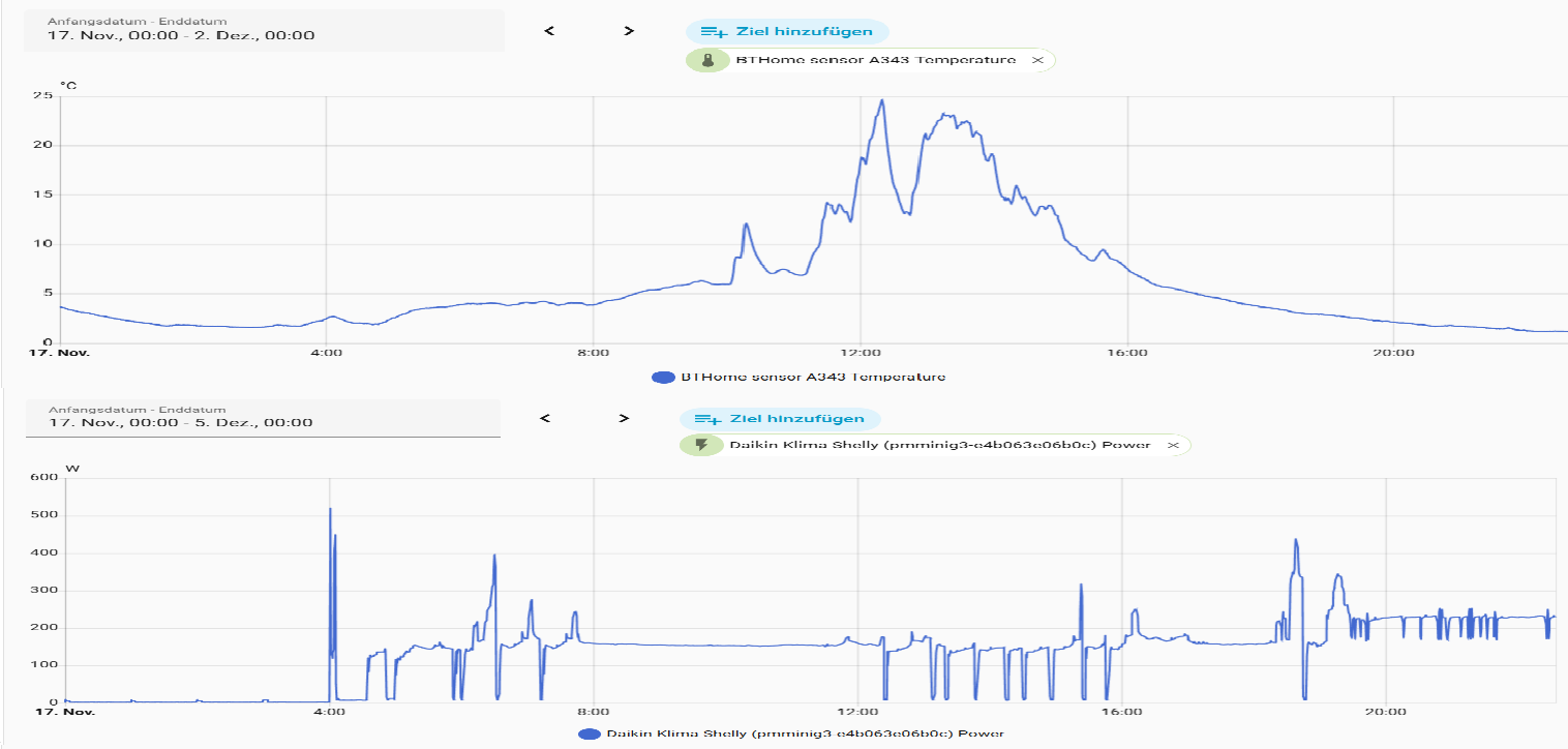

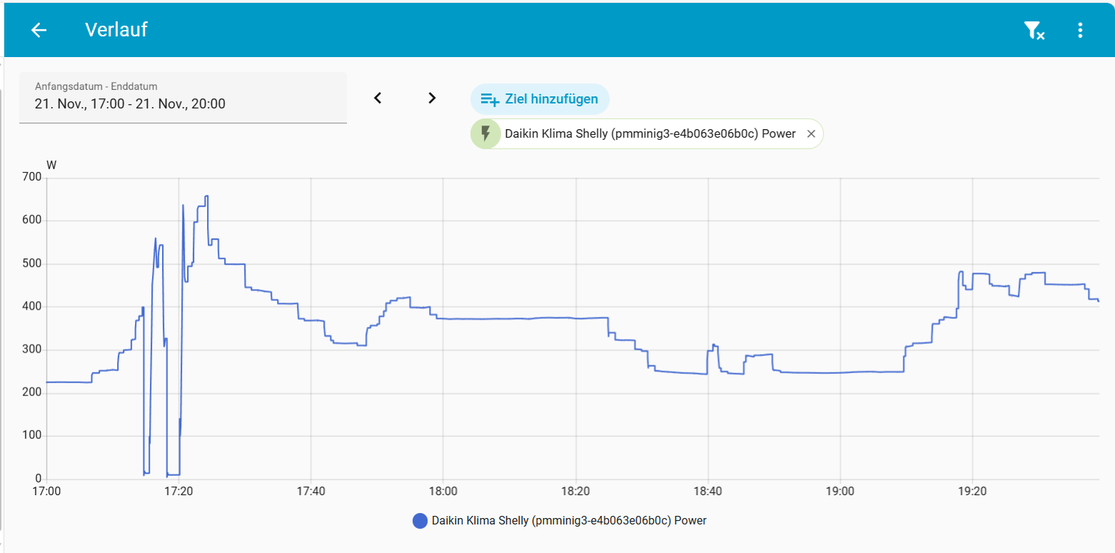

Ich hab eine FTXM35A hier in Betrieb. Heizt 50qm Wohn/Esszimmer und den Flur durch die halb offene Tür. Heute war der erste wirklich kalte Tag. Hier die Werte der Außentemperatur und vom Stromverbrauch der Klima.
Da taut nix unnötig ab. Die Luft war heute extrem trocken, aber von den Temperaturen hätte man schon Abtauvorgänge erwarten können. Schön dass die FTXM35A da mitdenkt.

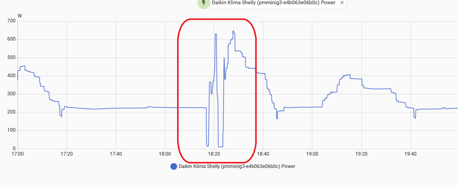

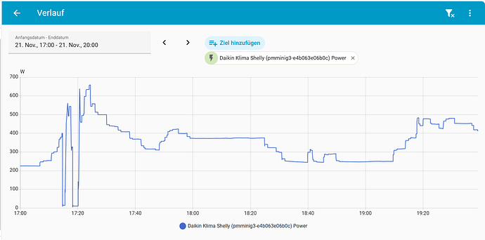

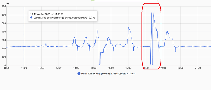

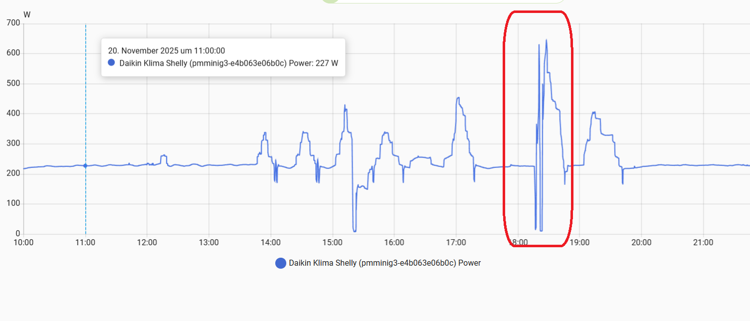

ich habe ca. 2 Wochen eine Emura 3, 3,5kw. Wie merkt man es wenn sie taktet ? Hab im Stromkreis ein Shelly 1pm Mini 3.gen installiert. Geht da der Strom extrem hoch ? Die Nacht sollen Minus 2 Grad werden, habe aber keine Lust nachzusehen ob das AG vereist. Hab kein Eco und keine Bedarfssteuerung an. In den letzten Nächten lief die mit 2-300 W durch.
Das ist mit dem Shelly dann möglich, wenn du mit Homassistant oder einer ähnlichen Lösung alle 30-60s mitloggen kannst. Hast du das nicht, fehlt dir die Auflösung. Dann gibt es aber auch noch einen Trick:
Jetzt musst du nur noch das Takten von Abtauzyklen unterscheiden. Das sollte vom Verhalten und den Zeiten her einfach sein, zu unterscheiden.
Super, danke Win. Ja ich habe HA und unter Verlauf kann man sich die Auswertezeiten gut einstellen. Die Linie sieht bei mir ziemlich glatt aus. Na ich werde mich schon noch einarbeiten …

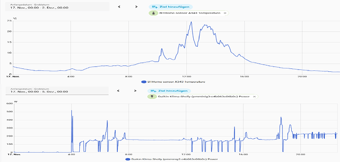

Meine FTXM35A hat heute das erste mal enteist.
So sieht das das dann im Stromverbrauch aus
Im Detail:
Sieht aber nach wie vor nicht nach unnötig oft aus.

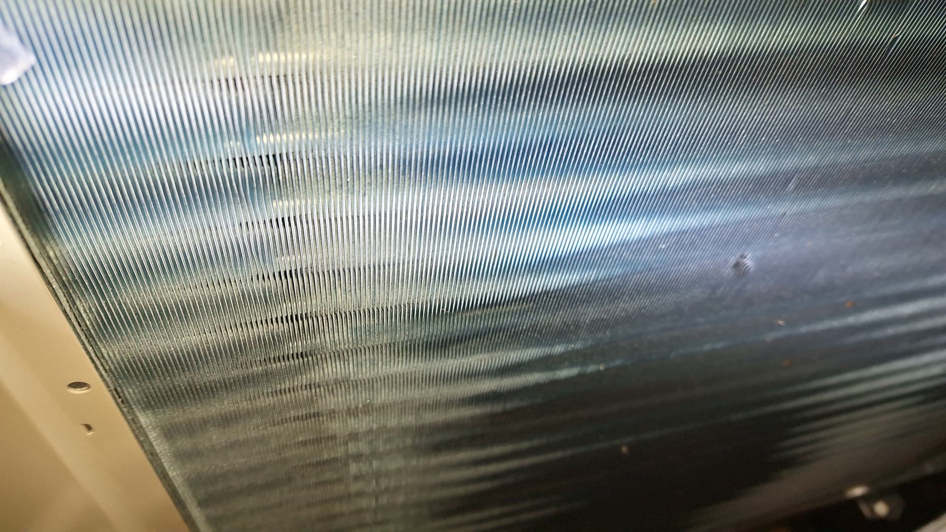

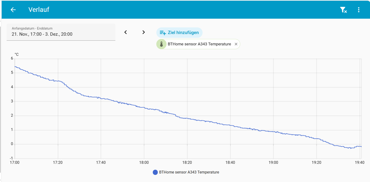

So, jetzt nochmal das aktuelle Abtauverhalten
Temperatur auf dem Balkon wo das AG steht:
Stromverbrauch der FTXM35A:
Wärmetauscher am Ende der Kurve:
Kurz nach dem Foto hat die Anlage den nächsten Enteisungsvorgang gestartet.
Also scheint die Perfera FTXM35A ihre Sache in unseren Breiten ziemlich gut zu machen.
Der Wärmetauscher ist aber kaum vereist. Der muss schon völlig weiß sein, so dass man den Eindruck hat, dass gar keine Luft mehr durchgeht, bis das Teil dann abtaut.
Ich würde sagen, da neigt die FTXM35A auch zu zu frühen Abtauzyklen.
Naja, ich denke ein (wenn auch nicht völlig) vereister Wärmetauscher ist nicht mehr besonders effizient. Und wenn die Anlage das alle paar Stunden macht könnte es schon sinnvoll sein.
Und wenn man davon ausgeht dass das Enteisen nur aufgrund der Temperatur ausgelöst wird, ist das doch ok bei den aktuellen Temperaturen alle paar Stunden das zu machen.
Der geringe Vereisungsrad ist ja der aktuell niedrigen Luftfeuchtigkeit hier geschuldet.
Und die Anlage läuft jetzt bei -1 Grad auch wieder seit über 90 Minuten ohne zu enteisen.
Das Optimum wird dort liegen, wie es im Grunde alle Hersteller machen, egal ob Split-Klima oder LWWP. Die warten alle sehr lange, bis dann abgetaut wird. Da ist der ganze Wärmetauscher dann völig weiß und sehr stark verreift. Im Grunde meldet es die Anlage ja zurück, wenn der Wärmetauscher dann ganz real zu stark an Leistung verliert und dann die Verdampfertemperatur deutlich unter die Außentemperatur fällt.
Da ist deine Anlage noch weit entfernt, wie man es auf dem Bild sieht. Allerdings: Viele Anlagen machen unabhängig vom Vereisungsgrad z.B. alle 4 Stunden einen Abtauzyklus und das macht auch Sinn. Denn es kann passieren, dass der Wärmetauscher z.B. nur ganz unten vereist und wenn man da zu lange wartet, bekommt man das nicht mehr aufgetaut.
So lange deine Anlage nicht zu häufig abtaut und bei Abtauung zumindest ein Stück weit vereist ist, wirds halbwegs effizient laufen.

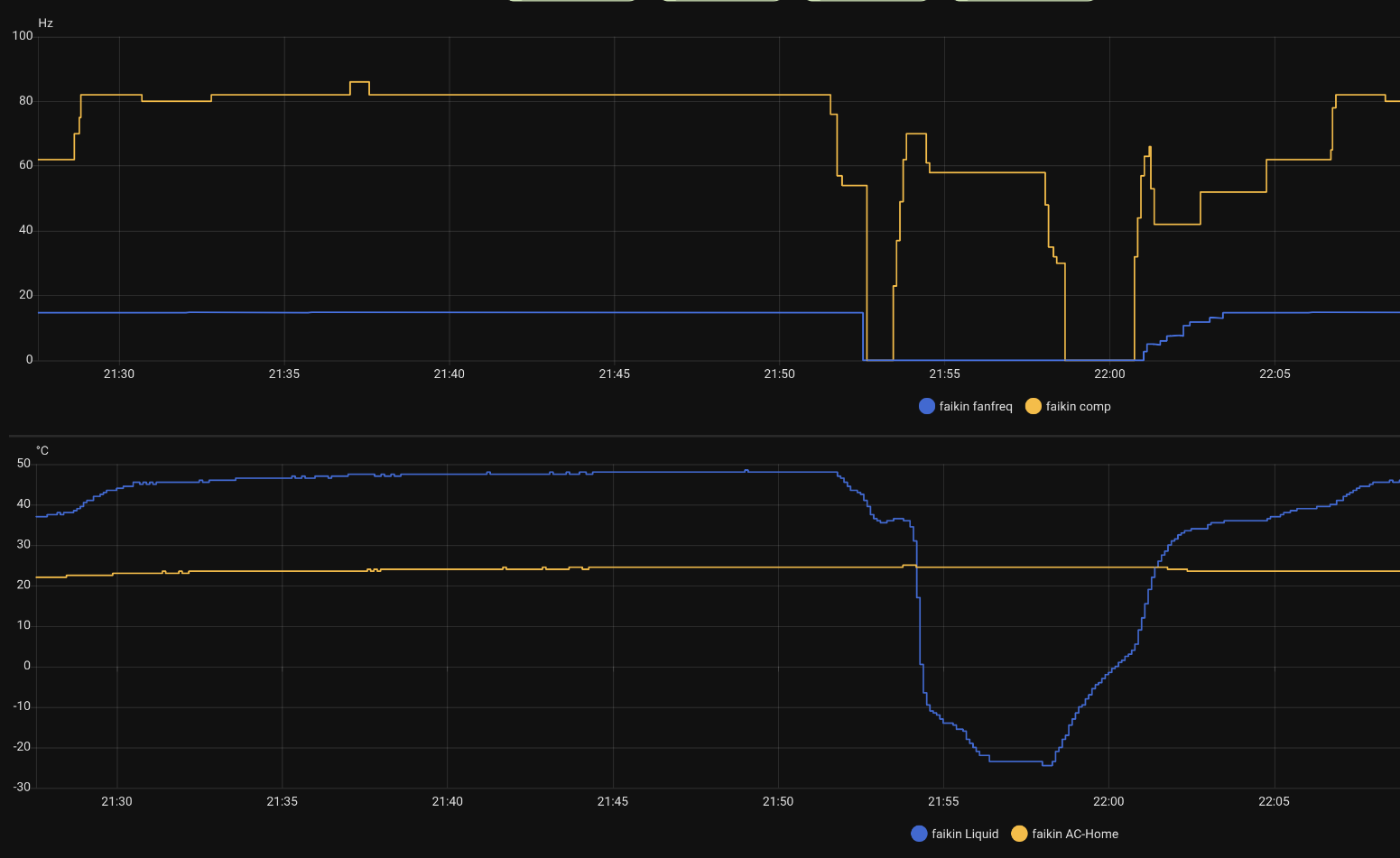

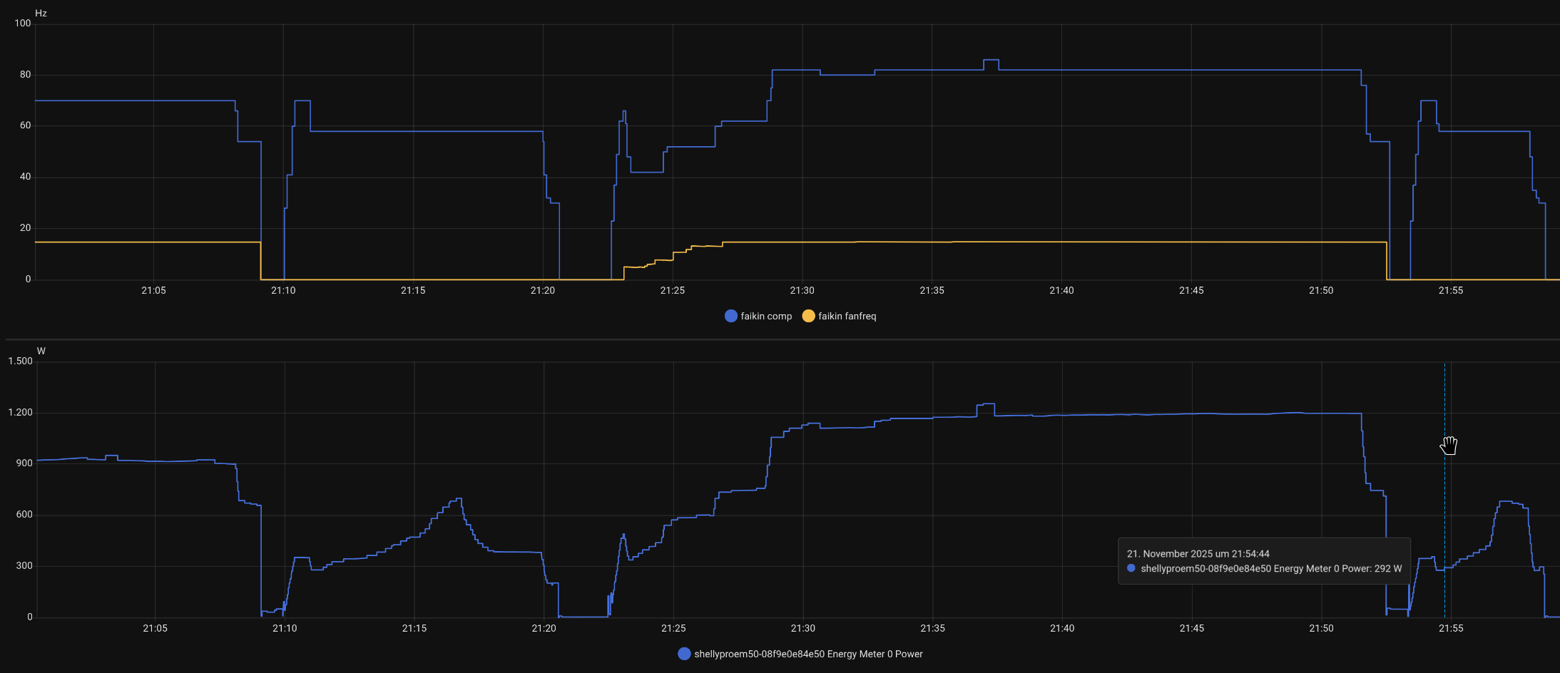

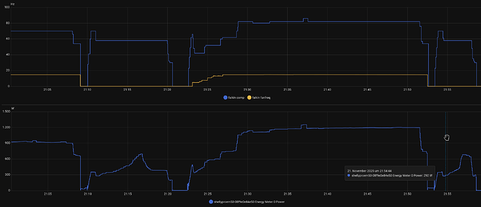

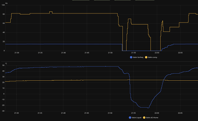

Mir ist aufgefallen, dass der Lüfter im Außengerät nicht läuft, wenn es abgetaut wird. Die Kompressorfrequenz ist aber natürlich hoch. Beides wird per MQTT geliefert. Man könnte es sogar sehr präziese über den angefallenen Verbrauch legen und so genau erfahren, welche elektrische Energie je Abtauvorgang fällig wird.
Das Faikin gibt bei der ATXD beispielsweise auch die Temperatur vom Kältemittel (“liquid”) aus. Damit kann man einen Abtauzyklus ganz einfach identifizieren. Nämlich beispielsweise wenn liquid kleiner ist als die Raumtemperatur - 5°. Das sollte sonst nicht vorkommen.
Das stimmt, aber die Umkehr bis zur negativen Temperatur wird ein bisschen dauern, während der Kompressor bereits als Teil des Abtauvorgangs läuft.
Bei meiner ATXD zumindestens: wenn zu exakt der selben Zeit sowohl der Kompressor auf 0 geht, als auch der Lüfter im Innengerät, dann fängt er an abzutauen.
Wenn er nur taktet, dann geht zwar der Kompressor aus, aber der Lüfter im Innengerät läuft noch eine Weile weiter.
Nicht negativ. Die Temperatur muss nur unter die Raumtemperatur fallen. Und das sind wenige Sekunden.
Ich weiß nicht, ob ich dich richtig verstehe, aber ich glaube, das ist zu träge:
Ja, scheint so. Das sind ja etwa 2 Minuten so wie das aussieht.
