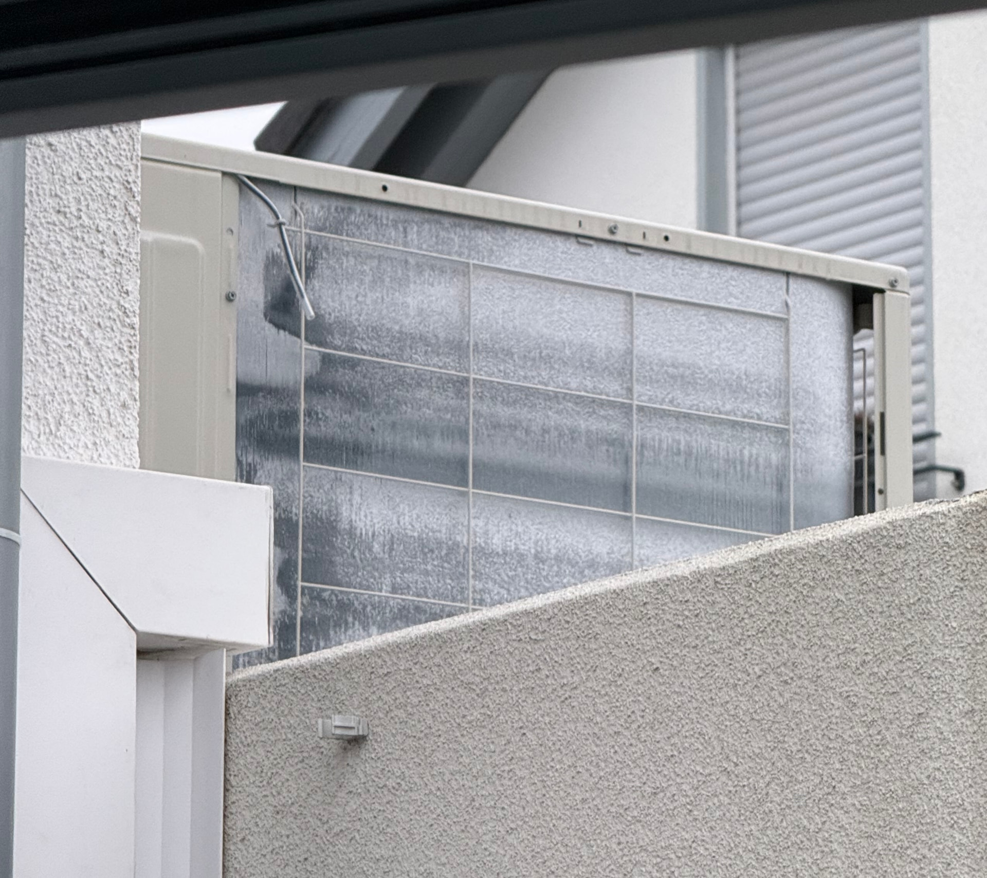

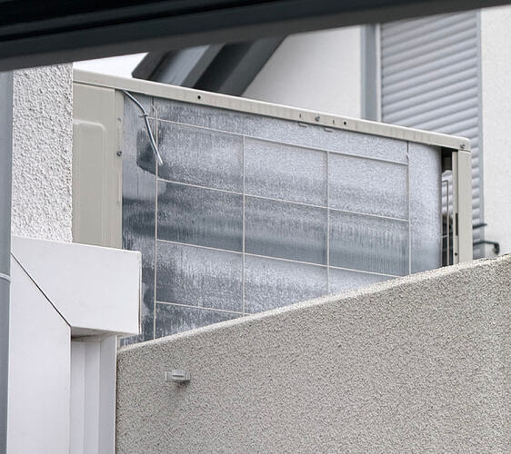

Es geht um das obere Außengerät. Das war direkt vor Beginn des Abtauvorgangs.

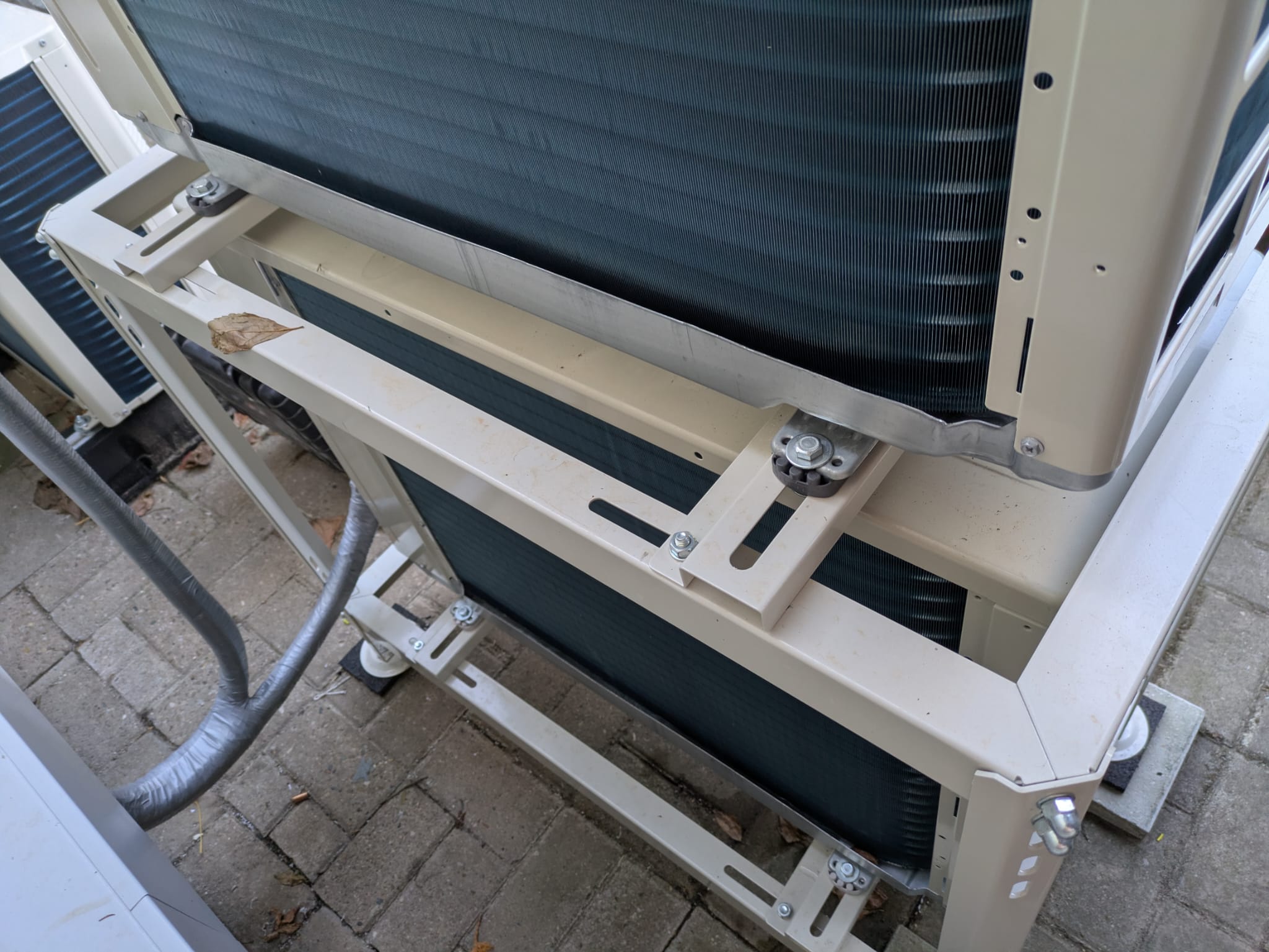

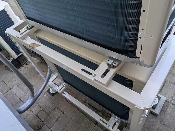

Ich hab 4x das gleiche AG hier nebeneinander.
Ich kann das die nächsten Tage mal vergleichen wie unterschiedlicher Leistungsbedarf den Abtauvorgang beeinflusst. Zumindest solange es kalt bleibt.

Ich habe hier 5x die kleine Version der 3,5KW-Anlage um die es geht.
Die 2KW-Perfera
Dazu habe ich
2x ne 2,5KW Sarara
1x ne 4KW Perfera Nepura
1x ne 2MXM Perfera (das alte kleinere Außengerät)

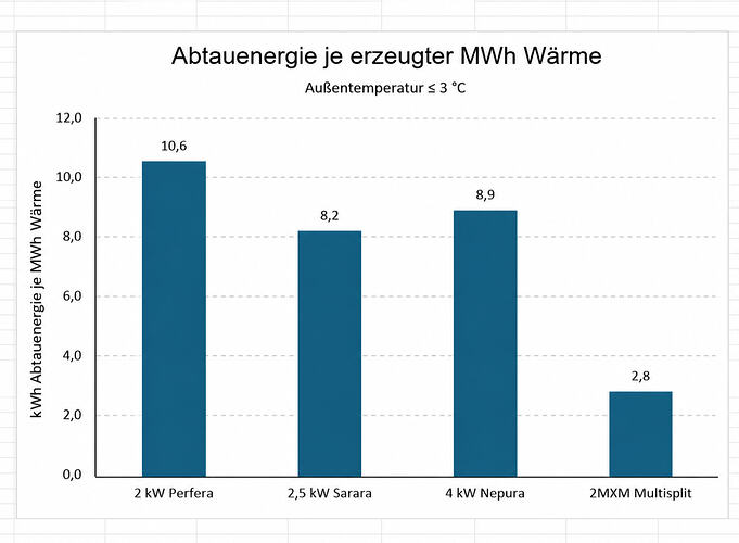

Über den Winter hatte ich über 1.800 Abtauvorgänge über alle Anlagen die ich mal ausgewertet habe. Da es keinen Sinn macht pauschal die Abtauhäufigkeit zu vergleichen habe ich die Abtauhäufigkeit in Relation zur erzeugten Wärme verglichen.
Abtauvorgänge pro 1.000KW Erzeugte Wärme
2KW Perfera -> 131
2,5KW Sarara -> 51
4KW Nepura -> 50
4KW MXM -> 60
Plot-Twist:
Die Perfera taut definitiv häufiger ab.
ABER: Sie verbraucht beim Abtauen dafür weniger Strom.
Gesamt-Stromverbrauch pro Abtauvorgang in Wattstunden Wh
2KW Perfera -> 43
2,5KW Sarara -> 72
4KW Nepura -> 89
4KW MXM -> 29*
Abtaustromverbrauch pro 1.000KW erzeugte Wärme in KWh
2KW Perfera -> 5,7
2,5KW Sarara -> 3,8
4KW Nepura -> 4
4KW MXM -> 1,7
Ja, die Perfera taut häufiger mal zu früh ab. Auch ich habe das beobachtet.
Aber angenommen man hat einen Jahresverbrauch von 1.000kwh bei seiner Anlage und erzeugt 5.000kwh Wärme damit.
Dann reden wir wenn es wirklich schlecht läuft von einem Mehrverbrauch von 10kwh pro Jahr im Vergleich zu einer möglicherweise besser abtauenden Anlage.
Meiner Meinung nach.... mehr als zu vernachlässigen.

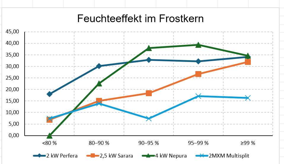

Denn ebenfalls auffallend, Temperaturbereich +2°C bis -8°C Außentemperatur.
Abtauhäufigkeit in Relation zur Außenluftfeuchtigkeit
Vor allem taut die normale Perfera bei niedriger Luftfeuchtigkeit mal zu häufig ab.
Denn es scheinen mir dort teilweise auch feste Zeitparameter hinterlegt zu sein nach denen spätestens ein Abtauvorgang starten muss. Und diese Parameter sind kürzer als bei den anderen Anlagen. Bei höherer Luftfeuchte nähert es sich an.
Nur die 2MXM-Multi fällt halt immer aus der Reihe.
Da friert aber dafür auch immer erfolgreich das Außengeräte ein weil es zu selten und zu kurz und mit zu wenig Last abtaut. Da helfen die 2KW gesparter Strom pro 1.000KWH Wärme exakt gar nix weil das hab ich den Winter insgesamt 3x mit ner Gieskanne und warmem Wasser vom Eis befreien müssen.

Was bedeutet die Y-Achse im Diagramm? Ich verstehe das Diagramm nicht so richtig, was das darstellt.

Y-Achse ist Abtauung pro 100 Betriebsstunden. Das ist vielleicht nicht so ideal weil es die Last nicht berücksichtigt.
Das bessere Diagramm wäre Abtau-Stromverbrauch pro 1MWh Wärmeerzeugung

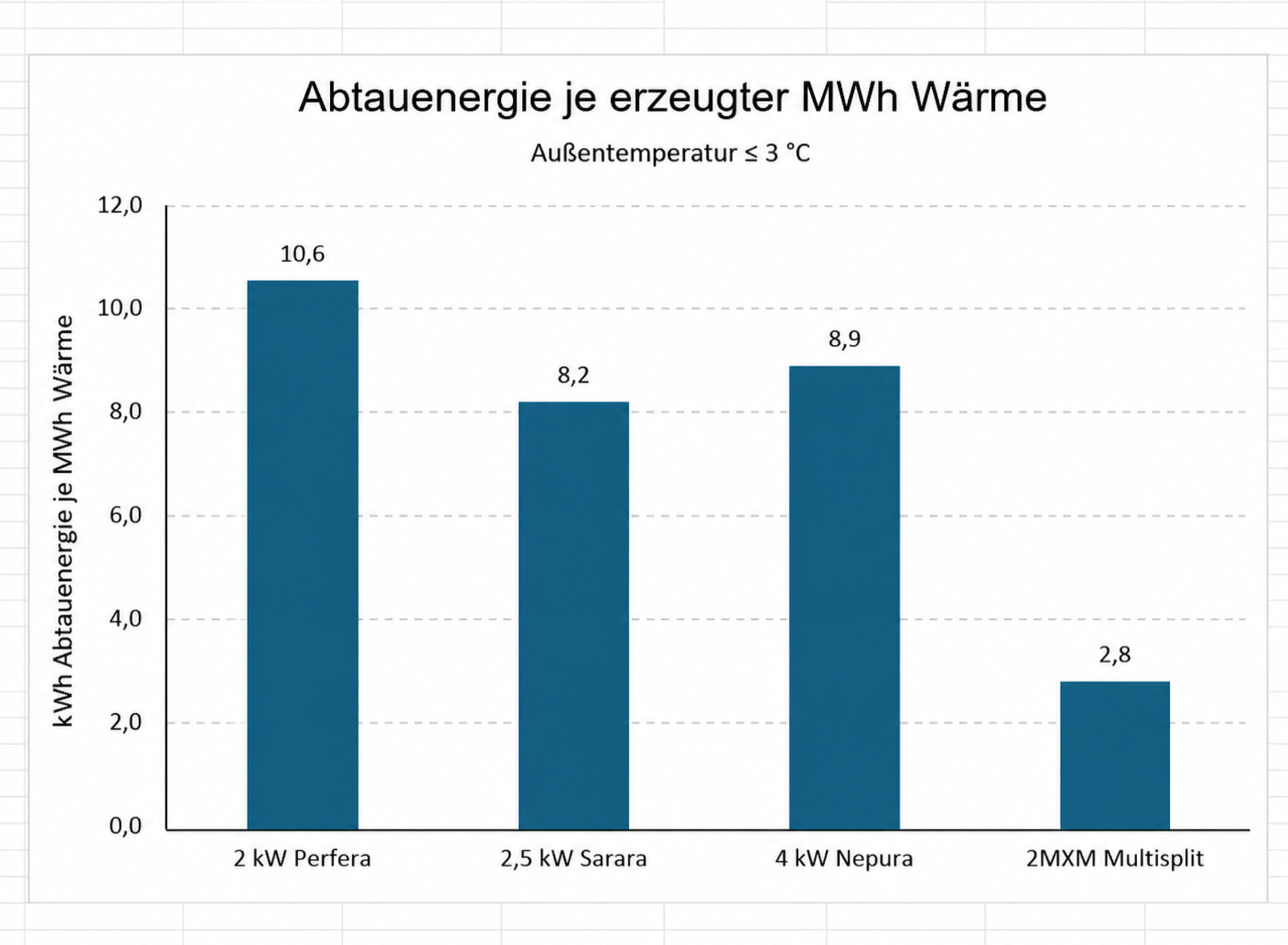

Sind die 1000 kWh Wärme nur auf die Zeit bezogen, wo die Anlagen typisch abtauen. Oder auf die Wärme, die die über die ganz Heizperiode erzeugt?
Auf jeden Fall kann man sagen: Auch mit 50% drauf ist man bei 8,55 kWh, das ist immer noch recht unbedeutend.

Die 1.000KWh Wärme waren auf den kompletten Winter bezogen.
Wenn man nur Zeiträume mit einer Außentemperatur unter 3°C berücksichtigt fällt es sogar noch (prozentual) besser aus.
  • Die 3°C Außentemperatur sind laut meinem KNX-Sensor gemessen. Oberhalb von 3°C fallen die Abtauhäufigkeiten bei allen Anlagen so stark ab, dass eine Berücksichtigung keinen Sinn macht. Und der 2MXM-Mist ist halt mehr als offensichtlich.

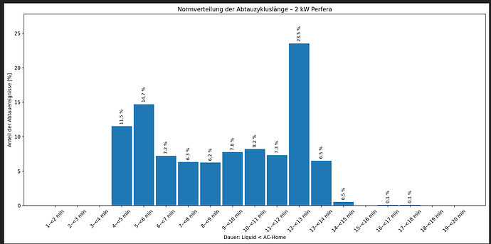

Übrigens, unnötige Abtauzyklen sind in der Theorie viel schneller beendet.
Ja, demzufolge hätte ich keine unnötigen Abtauzyklen gehabt.
Aktiv als unnötig erkannte Abtauzyklen sind mir jedoch selten aufgefallen.
Meiner Meinung nach hat die Anlage das immer durchgezogen egal wie das AG aussah.

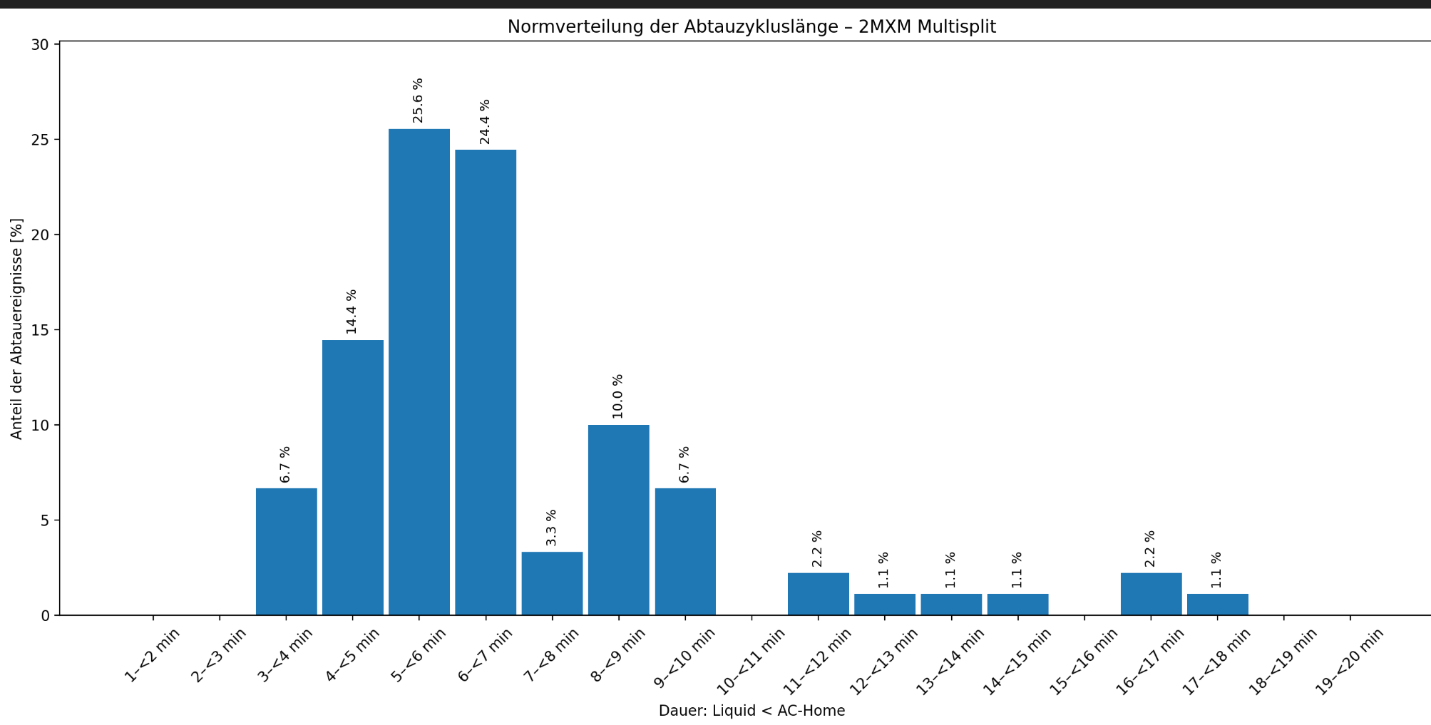

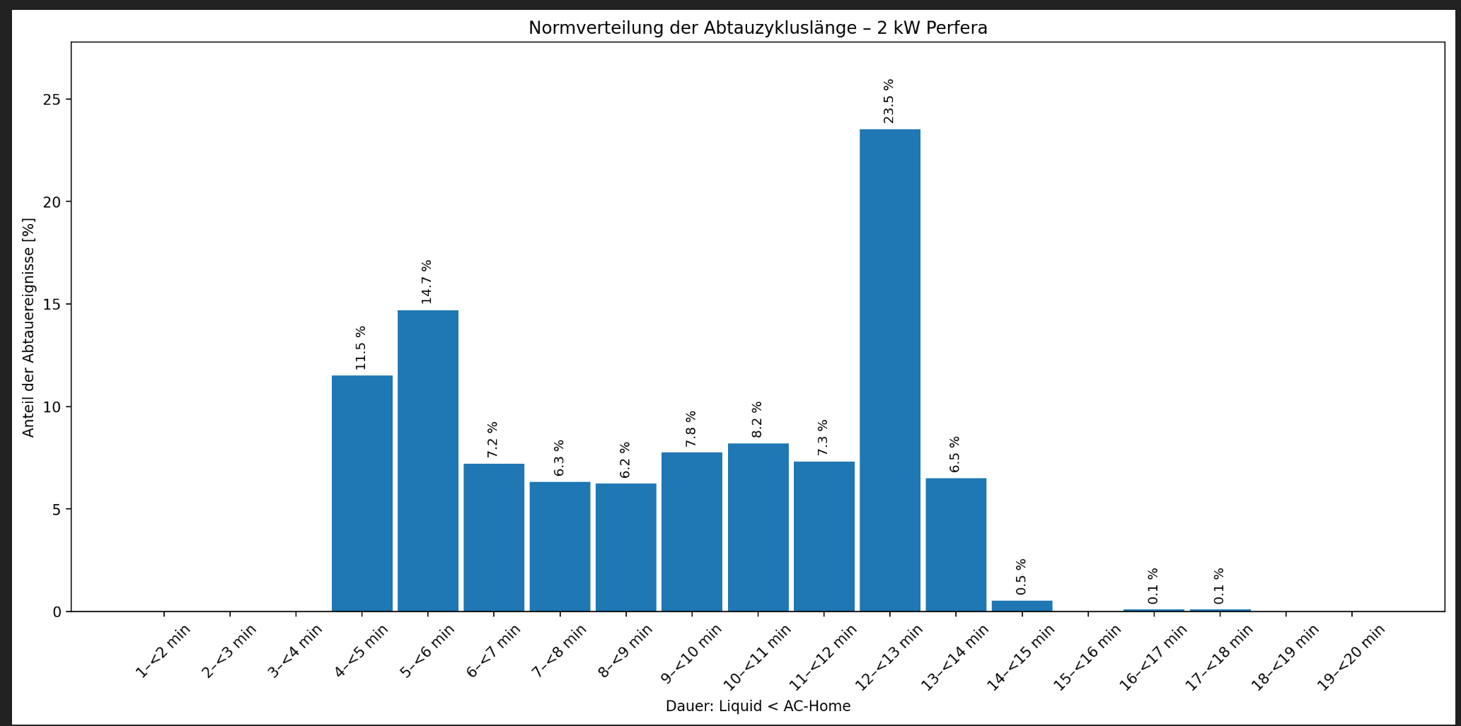

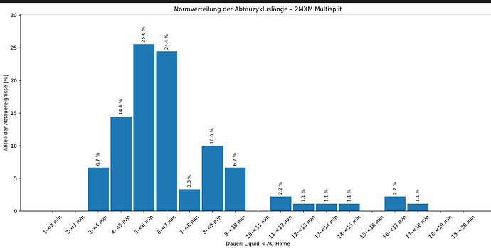

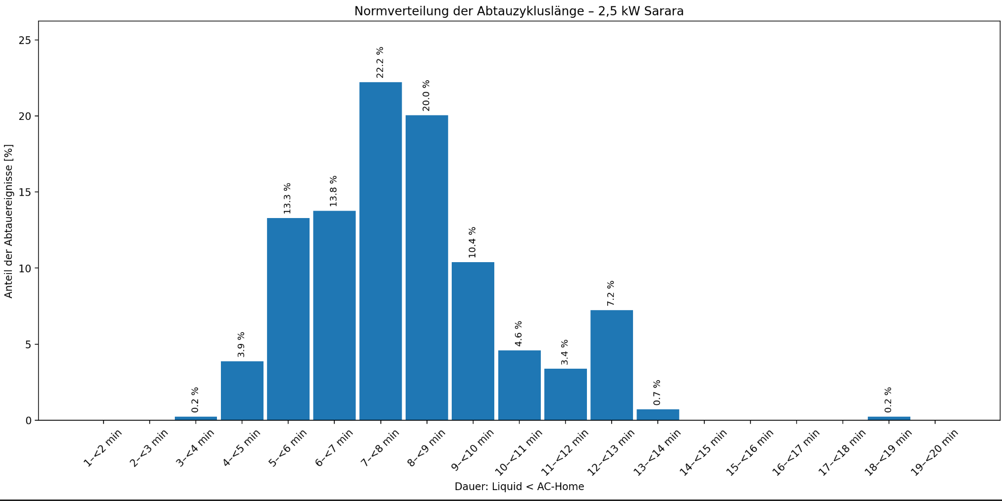

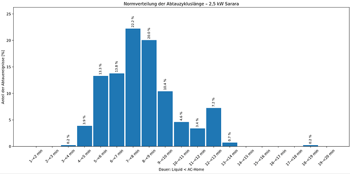

*Der Peak bei 12-13min kommt von 2 Räumen wo die Anlage im Winter auf deutlich weniger Raumtemperatur heizt. Da dauert das Abtauen einfach immer länger.

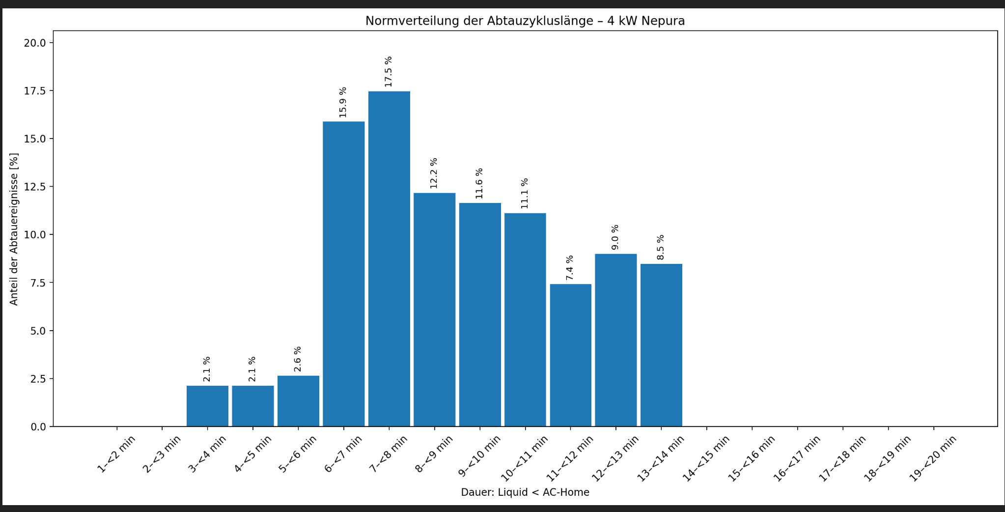

Die Nepura scheint am ehesten mal mit wenigen Prozent klar ungewollte Zyklen zu haben die auch abgebrochen werden
Die Sarara verhält sich recht normal
Und bei der Multi ist in meinen Augen jede Abtauung unter 8min ein Fehler, auch weil der Abtaustromverbrauch halt einfach zu niedrig ist um in kürzerer Zeit die Anlage wirklich abzutauen.
