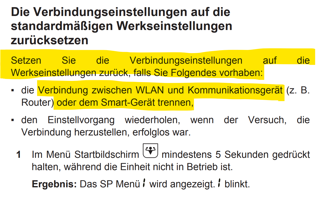

Also Powerfull Taste 5 Sekunden drücken, auf SP2 wechseln und mit der Powerfull-Taste bestätigen. Dann müsste das Daikin Eye blinken.
Das macht es nicht, kann nichts mit dem Netzwerk zu tun haben. Strom an und aus hat auch nicht geholfen.

Leider auch nicht, obwohl sich das vielversprechend angehört hat. Das Daikin Eye, also die LED am Innengerät müsste grün und rot blinken, wenn ich es in SP2 oder 3 setze. Macht sie nicht, auch nicht wenn ich wie von dir beschrieben über SP A zurücksetze. Sie geht einfach nicht in den Connect Mode.

SP off gesetzt. Dann erst mit cancel raus. Wenn man gleich einen anderen SP setzt funktioniert es nicht. Also raus mit cancel, Powerfull wieder 5 Sekunden drücken und SP2 wählen. Dann hat es sich per WPS verbunden. Allerdings wurde ich nicht nach einem WLAN gefragt, mit dem es sich verbinden soll. Hat einfach alle alten Einstellungen übernommen, auch den Namen. Ich tippe auf die Cloud. Immerhin musste ich „zurücksetzen „ beim neuverbinden auswählen. Hat aber trotzdem den alten Namen usw. übernommen. Da passt wohl so einiges nicht mit dem Murata Wifi Controller.

Ich habe eben, um es besser nachvollziehen zu können, bei einem Innengerät per Fernbedienung den SP1 gesetzt, um den Status abzufragen. Das Daikin Eye sollte dann blinken. Macht es in meinem Fall nicht.
Nach ausschalten der Sicherung (Gerät stromlos setzen) und 15 Minuten warten funktioniert es dann. Ansonsten ist natürlich auch kein Verbinden mit dem WLAN möglich.
Warum und weshalb… habe ich nicht raus bekommen. Ich vermute das etwas mit der Firmware im argen ist. Leider kann na mit Daikin nicht kommunizieren um Fehler zu melden. Ein Fachbetrieb hilft bei sowas auch nicht weiter, vermutlich eher im Gegenteil.
