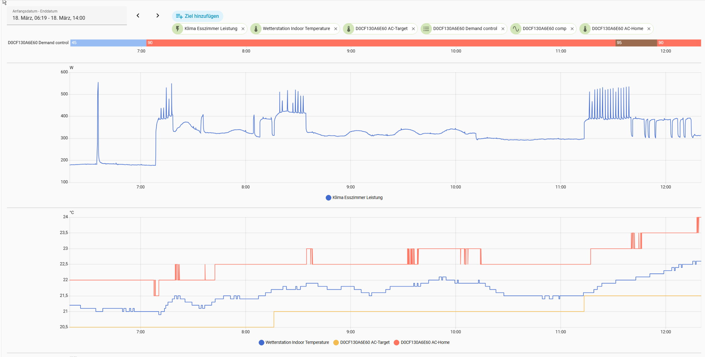

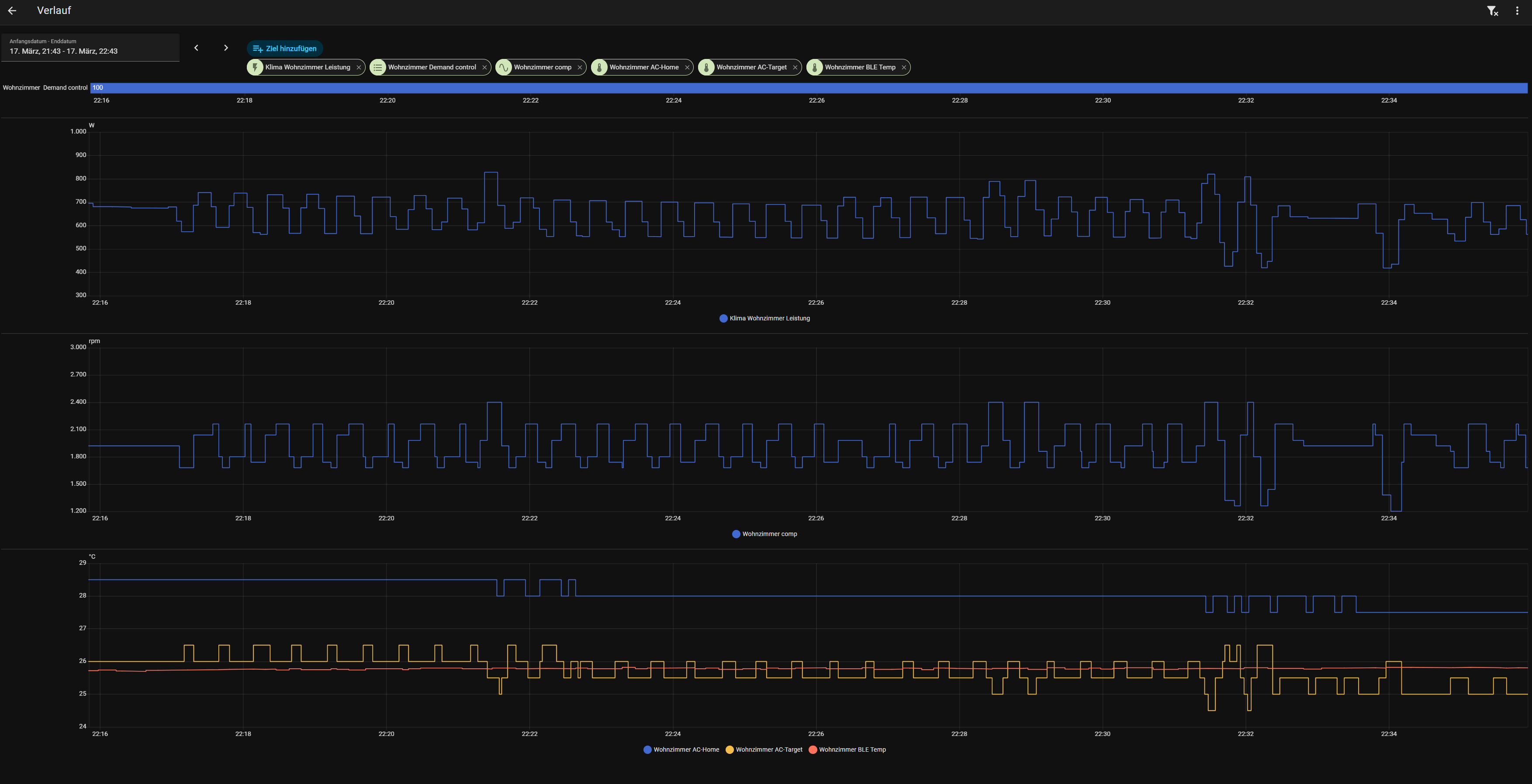

Hat niemand eine Lösung dafür dass dieses mehr oder weniger ständige Pendeln des Kompressors ein Ende hat? Kann das evtl. was mit der Menge des Kältemittels zu tun haben? Oder sonst einer “blöden” Eigenschaft die vielleicht auch durch die Installation der Anlage selbst zustande kommt.

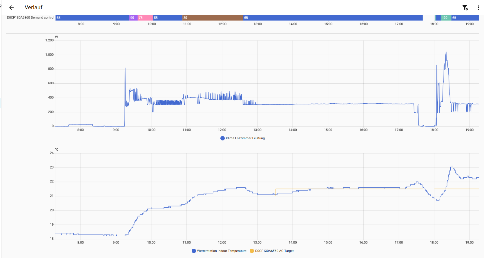

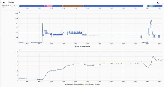

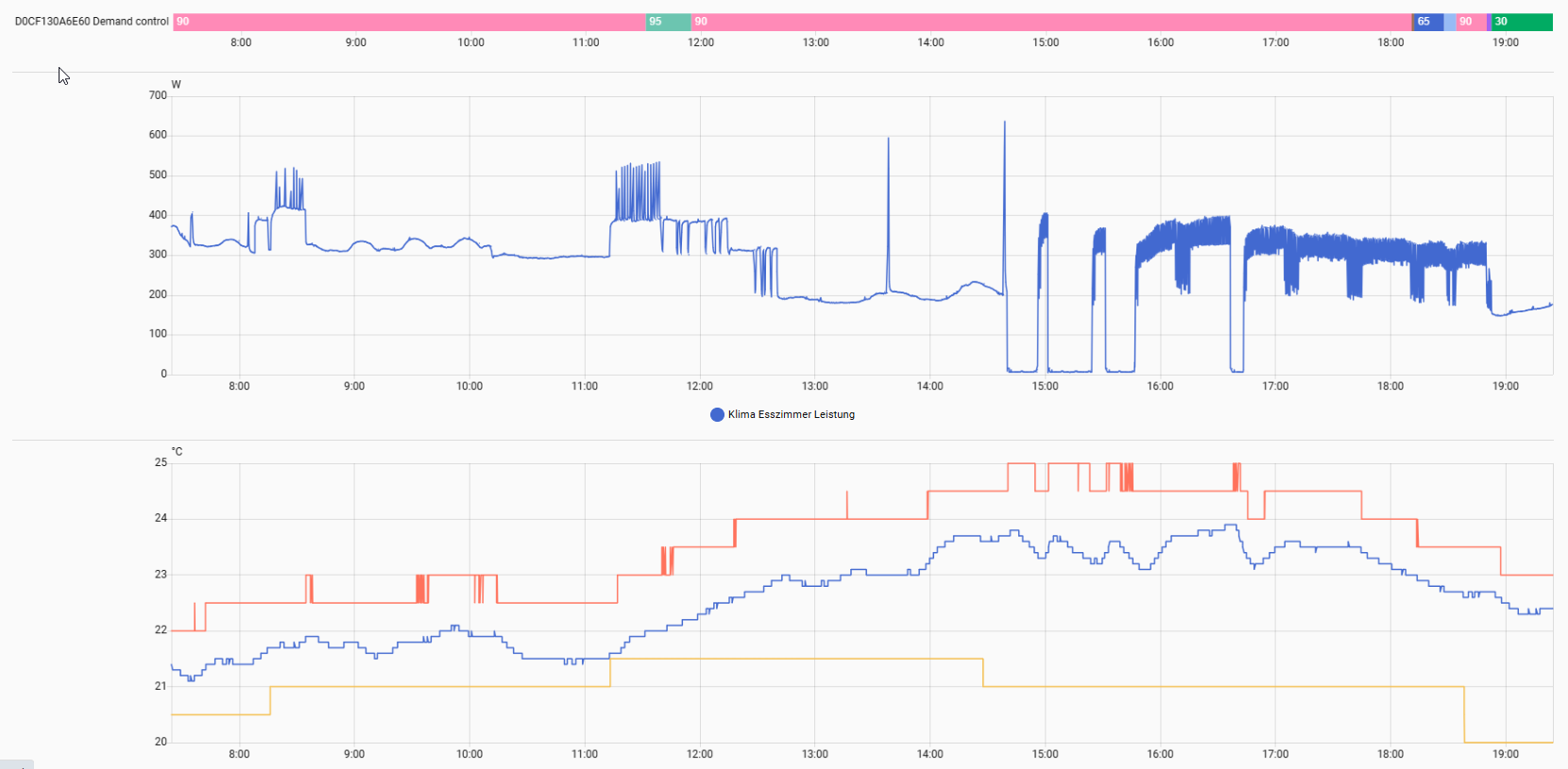

Für mich sieht das alles nicht korrekt aus, wie wenn sich da ständig irgendwas selbst im Weg ist und nicht so kann wie es gerne möchte. Hier mein heutiger Verlauf:
Zwischen 13 und 17.30 Uhr ist deutlich zu sehen dass es auch so geht wie es soll, mit ca. 310 Watt Leistung aus dem Netz. Um 17.30 Uhr hab ich die Anlage selbst kurz vom Netz genommen. Nach kurzen einpendeln läuft sie jetzt wieder wie sie soll. Das ist allerdings alles mehr oder weniger ein Zufallsprinzip.
Ich hab diese Geräte: Daikin Stylish FTXTA30C2V + RXTA30C2V
Wie hast du denn die Bedarfssteuerung eingestellt?
Der Verlauf der Bedarfssteuerung ist ganz oben im Screenshot zu sehen. War die meiste Zeit bei 65%. Den Bedarf tu ich grad noch manuell einstellen. Der Gedanke ist schon dass langfristig eine Regelung vom Bedarf über den HA erfolgt.
Meine Motivation ist jetzt aber erstmal die Anlage vernünftig zum Laufen zu bekommen. Was mir bisher absolut nicht gelungen ist. Und wenn ja so wie es heute Mittag dann war, ist das eher ein Zufallsprodukt. Wobei die 65% und die niedrigste Stufe (40 %) bei mir oft einen stabilen Verlauf zeigen., aber nicht immer.
Sieht so aus, dass die Anlage zumindest irgendwie auf die Bedarfssteuerung reagiert, was das Zappeln der Leistung angeht.
Irgendwo hatte @nordicbynature mal geschrieben, dass seine Anlage so zappelt, wenn er die Bedarfsteuerung so einstellt, dass die Anlage schon in die Begrenzung rein läuft. Das ist aber bei dir nicht der Fall, insofern irgendwie ein anderer Effekt.
Ich würds trotzdem mal probieren, die Bedarfssteuerung mal ganz abzuschalten und schauen, wie die sich dann einschwingt.
ECONO hast du ausgeschaltet?
Was man aber auch sagen muss: Das Zappeln ist in einem Bereich, wo die Anlage noch im Aufheizvorgang ist. Es hört auf, wo die Anlage dann im eingeschwungenen Zustand ist.

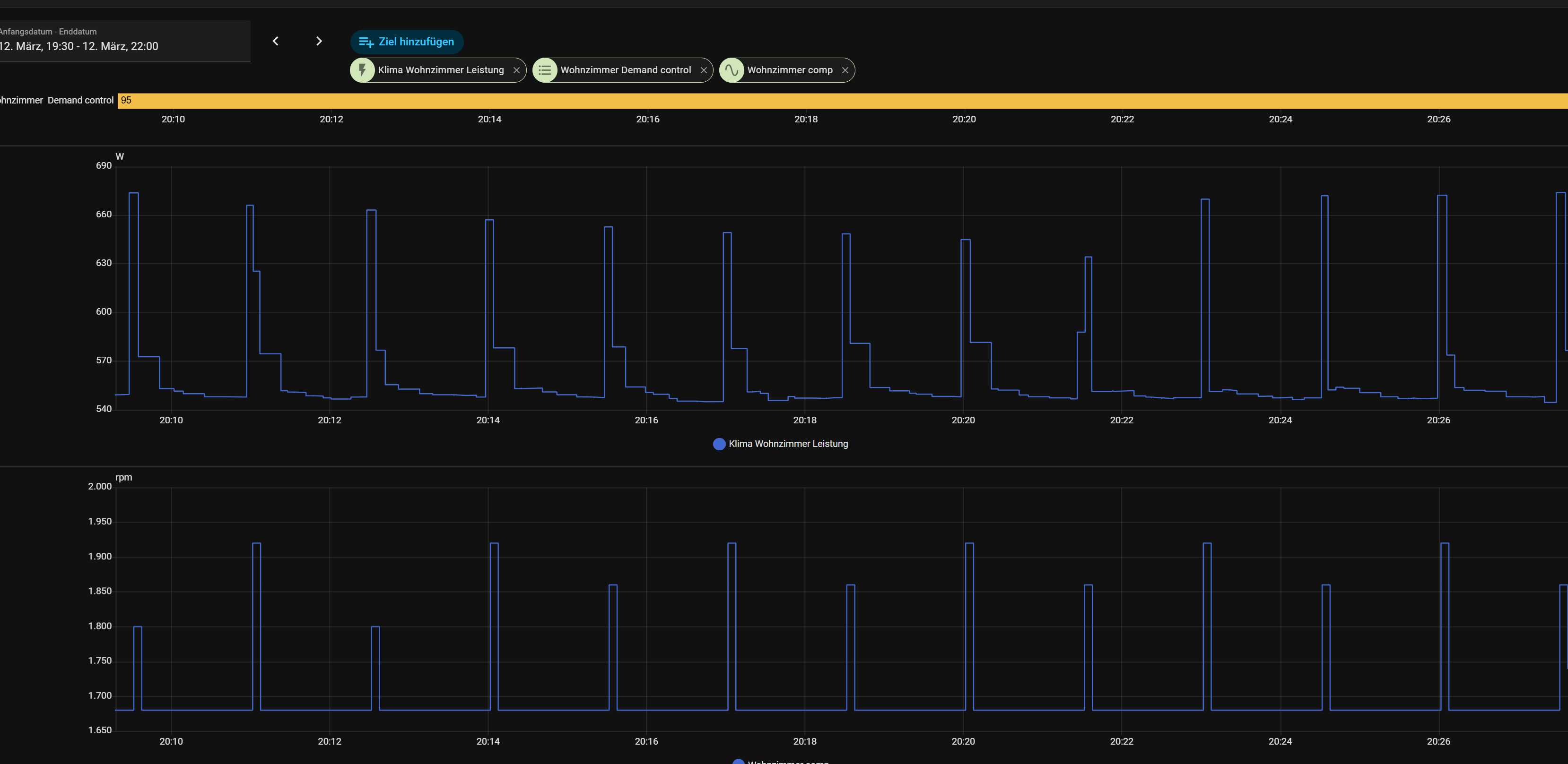

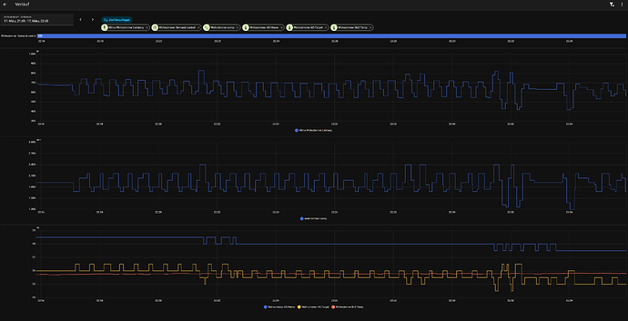

Da könnte man auch drüber nachdenken, ob das nicht völlig normal ist und man sich nur unnötig verrückt macht. Warum sowas: Über kurze Leistungsimpulse kann die Anlage die Sprungantwort vom Raum einschätzen und darüber auf das Raumvolumen schließen. Das kann hilfreich für den Regler sein, darüber die Regelung anzupassen.

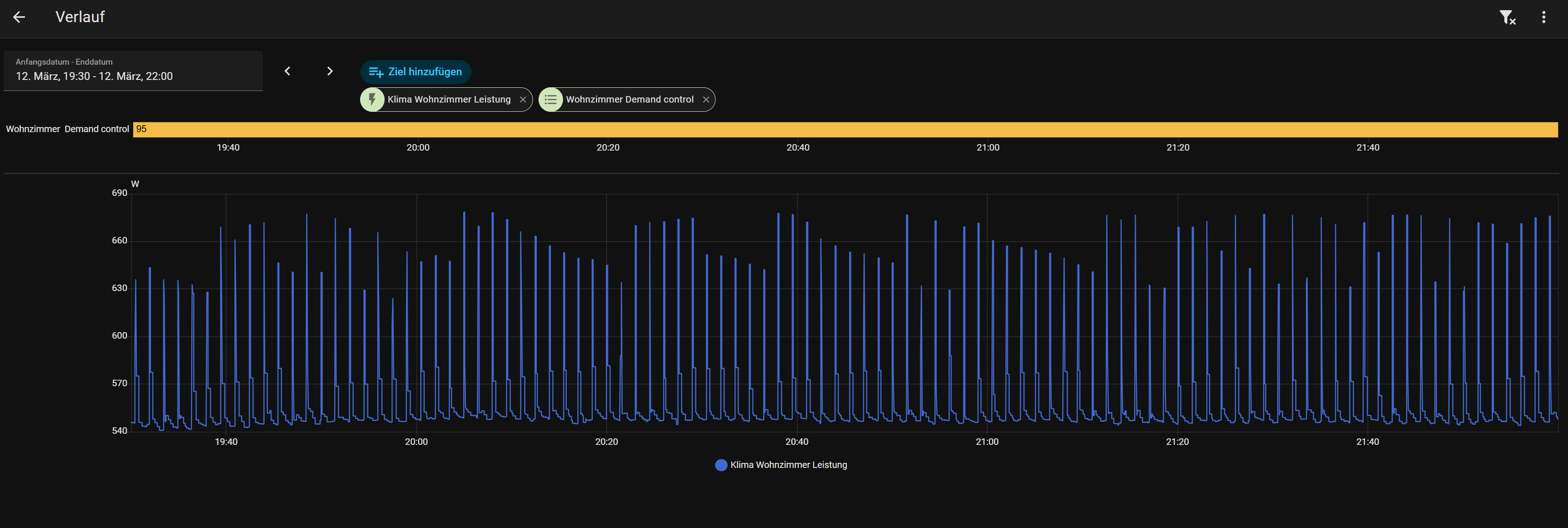

Tut meine auch. Sieht bei 95% dann z.b so aus.
Hier mal ein Ausschnitt von der jüngsten rumprobierei.
Wobei das nochmal anders ist. Das ist kein komplettes Hochregeln.
Sondern das sind wirklich Spikes die 15 Sekunden dauern.
Hier nochmal mit besserer Auflösung:
Ich glaube aber das ist etwas, was "normal" ist.
Das bekommt man auch nicht weg. Die Beobachtung, dass das nicht immer passiert kann ich ebenfalls teilen. Und das habe ich auch schon im Forum glaube ich woanders gelesen.
Denke das ist einfach so bei der Anlage.
Ich habe aber fast das Gefühl, dass meine Anlage ganz ganz am Anfang als ich keine Bedarfssteuerung und gar nix genutzt hatte diese kleinen Zucker trotzdem auch gehabt hat gelegentlich. Auch im Normalbetrieb.

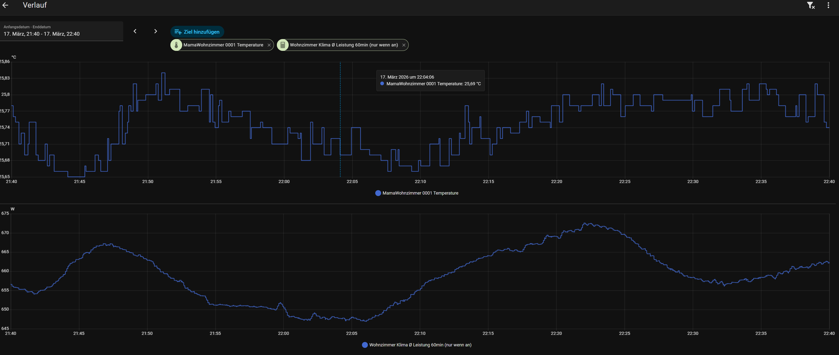

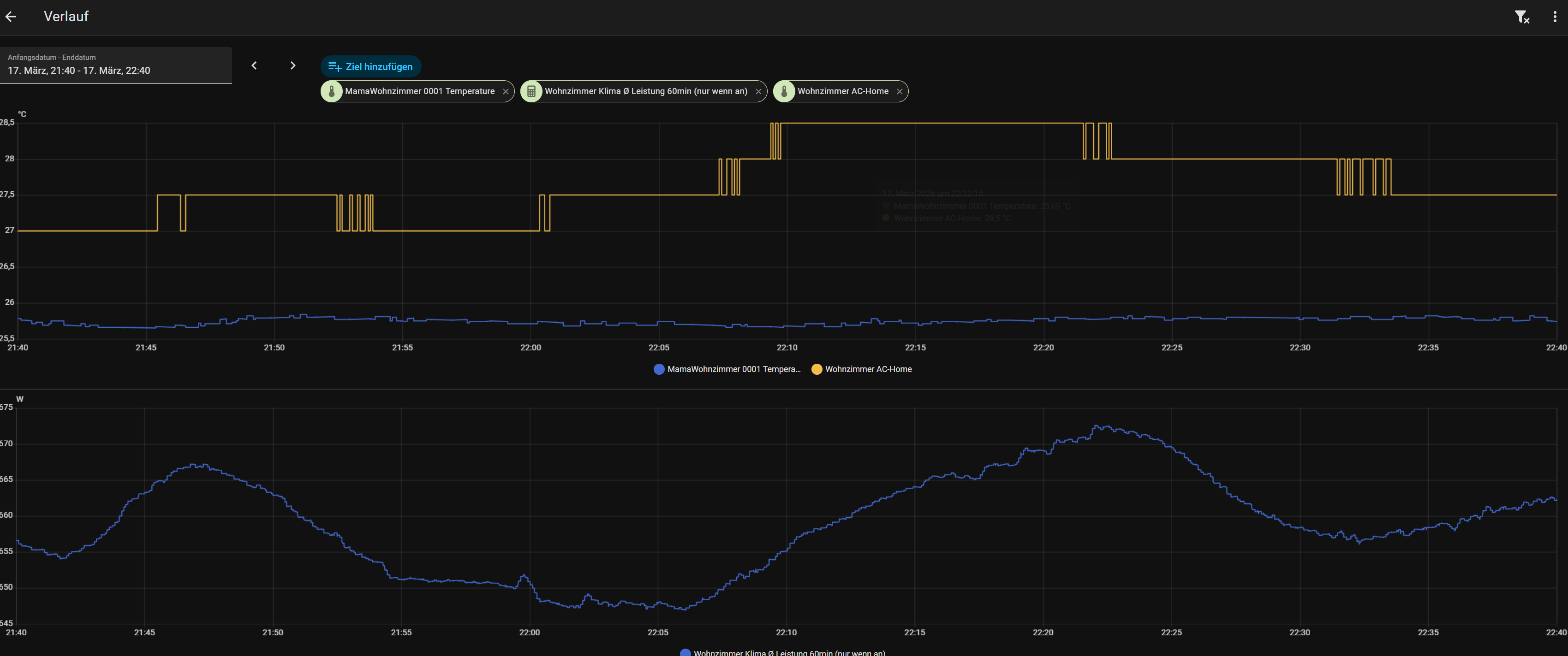

Dein "Problem" falls es eines ist ist aber generell nicht das gleiche bei mir.

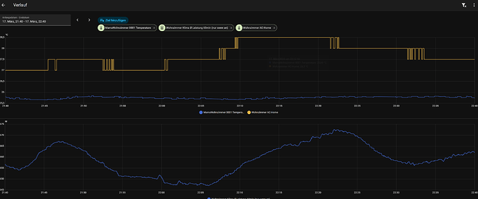

Bei mir kommen die jetzigen Regelungsschwingungen daher, dass die Anlage auf eine sich ändernde Soll-IST-Abweichung reagiert die aus meiner Automation resultiert.
Manh sieht unten in Gelb den Sollwert der sich ändert und darauf reagiert die Anlage entsprechend. Temperatur und Leistung ist im Schnitt daher exakt in dem Bereich wo ich sie haben will. Allerdings nicht smooth. In meinem Fall macht das aber die Soll-Ist-Regelung meiner Automation.
Dafür ist das gesamte Temperaturniveau des Raumes ideal und die Leistung in einem 10-Watt-Fenster im 60min-Schnitt. Und das in einem Betriebsfenster ohne Bedarfssteuerung.

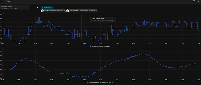

Und hier sieht man dann mal, warum das mit dem internen Sensor nicht geht.
Laut Innengerät schwankt die Raumluft allein in der einen Stunde um 1,5 Grad!
Obwohl der Raum am Sofa hingegen nur um +- 0,07°C schwankt (was mein Ziel ist)

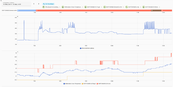

Hallo Win und Leon. Erstmal vielen Dank für euer Feedback. ECO hab ich aus. Wenn die Bedarfssteuerung aus ist spinnt es komplett rum. Hab jetzt daher einfach mal auf 90% gestellt, hab ich so noch nie gemacht. Und siehe da, das sieht ja mal richtig gut aus. Obs jetzt ein blöder Zufall ist dass die Anlage heute so schön regelt keine Ahnung. Werde das natürlich beobachten. Macht zumindest mal ein wenig Hoffnung. Ein einpendeln nach einer Temperaturanpassung oder beim Einschalten sehe ich als normal, in einem gewissen Rahmen was dann mit der Zeit auch aufhören sollte.
Unten an der gelben Linie sieht man dass ich auch die Temperatur manuell 2x um 0,5° angehoben hab.

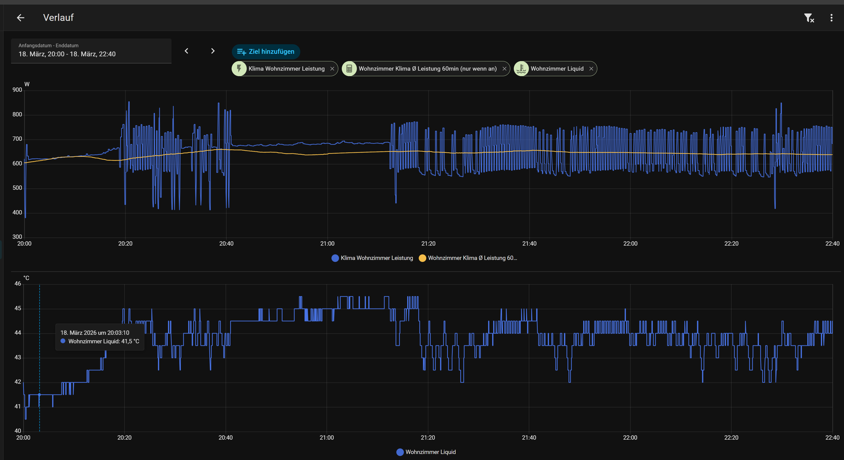

Nur mal fix als Beispiel:
20.40 Uhr bis 21.12 Uhr 682 Watt 44,5°C Ausblastemperatur 6,6°C Außentemperatur
21.12 Uhr bis 22.40 Uhr 642 Watt 43,5°C Ausblastemperatur 5,9°C Außentemperatur
Innentemperatur identisch.
Scheint mir jetzt kein wirklicher Effizienznachteil zu sein. Das sieht alles super aus.
Wenn du mich fragst gleichwertig. Ich achte da jetzt auf die Ausblastemperatur.
(Dass der Raum später am Abend etwas weniger Strom braucht als früher am Abend ist soweit normal wenn der Raum erst um 15 Uhr begonnen wird zu Heizen)

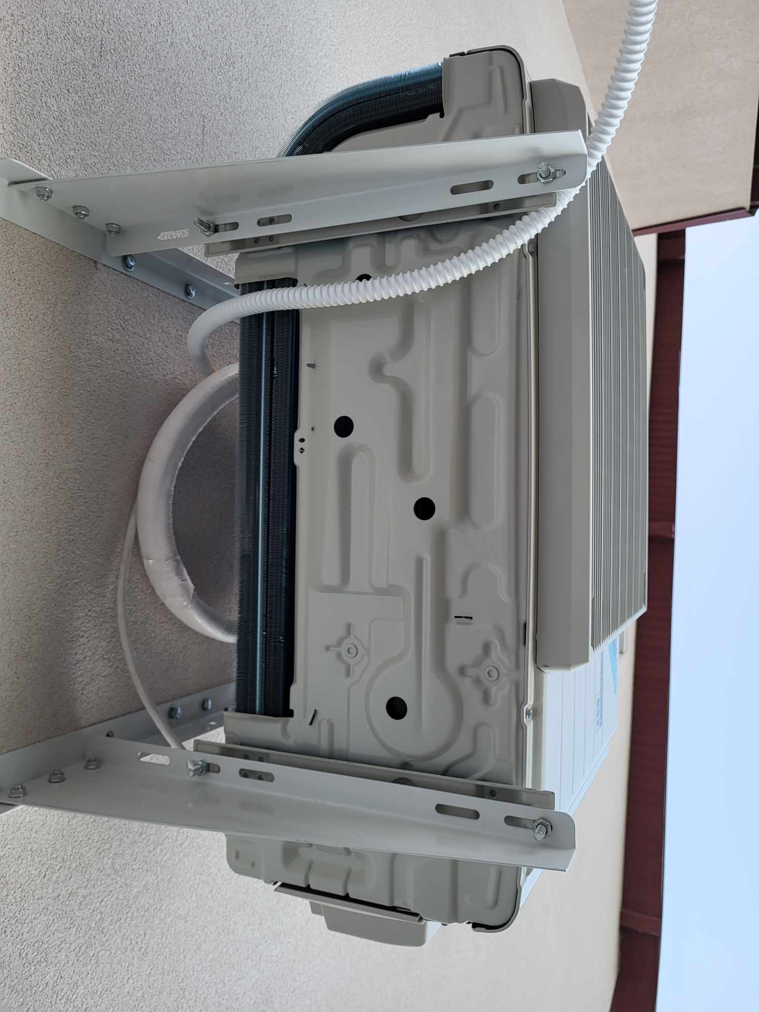

Hallo Leon, danke für dein Feedback. Bei dir schaut es ja teilweise genauso aus wie bei mir. Darf ich fragen wie lange deine Kältemittelleitung ist?
Ich habe noch eine 2te Anlage genau von gleichen Typ wie meine erste, mit einer Leitungslänge von ca. 1,5 - 2 Meter geschätzt. Eher 2 Meter. Daikin Stylish FTXTA30C2V + RXTA30C2V.
Die 2te Anlage wird demnächst in Betrieb gehen, vermutlich Mitte April. Da werd ich schauen dass die Leitungslänge auf 5 - 6 Meter kommt, muss halt Schlaufen legen irgendwo am Aussengerät. Dann mal sehen was passiert. Spätestens dann meld ich mich wieder.

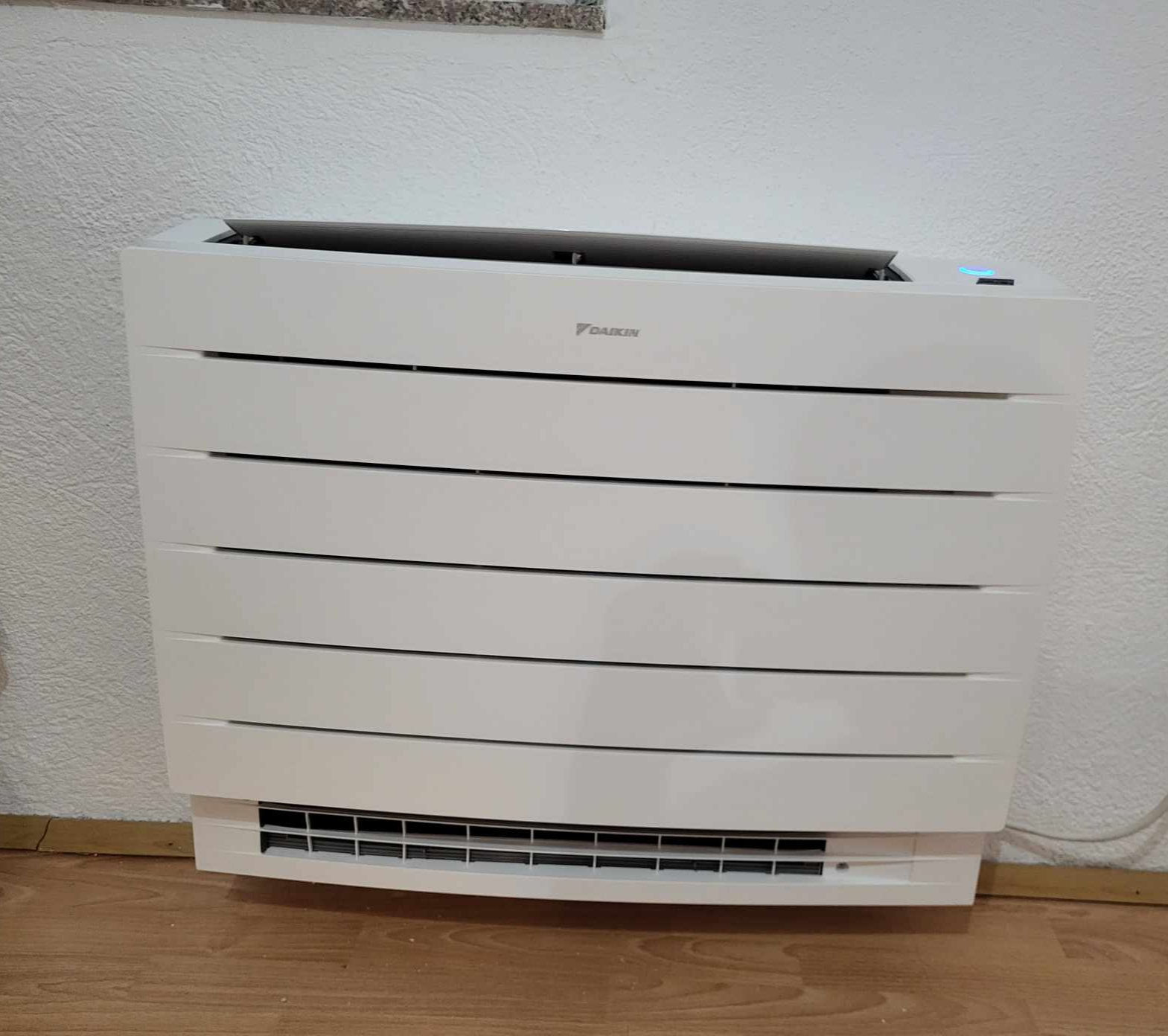

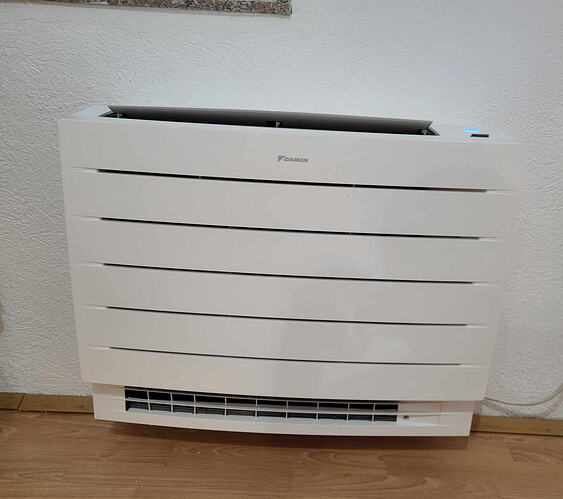

Habe eine Nepura geliefert bekommen. Riesen-Klopper, deutlich größer als eine 2MXM50.
Und: BODENWANNE GESCHLOSSEN
Sehr erstaunlich. Gemäß der Produktbeschreibung hätte ich erwartet, dass die unterhalb des Wärmetauschers offen ist. (mir ist geschlossen fast lieber)
Die aktuelle Nepura hat wieder eine normale Bodenwanne. Den nach unten offen abtropfenden Wärmetauscher gabs nur bei dem Vorgängermodell (2024). Die Idee wurde wieder eingestellt, hatte wohl auch einige Nachteile.
