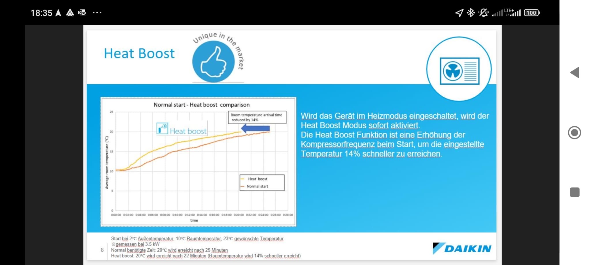

Oh, da ist gerade ein Youtube Video von Bens Hacks entstanden, wo er behauptet, die Anlage hätte eine Art elektrische Zusatzheizung, die dann mit COP 1 Wärme in den Raum bringt, also ähnlich wie ein Heizstab bei einer LWWP. Zumindest hab ich ihn so verstanden.
Ich glaube, das ist eine falsche Information. Von sowas habe ich bei Split-Klima noch nie gehört. Ich glaube, da hat er falsche Schlüsse gezogen.
Es gibt m.W. nur die Heizung für die Bodenwanne, damit das Abtauwasser dort nicht einfrieren kann und die sollte immer laufen und nicht mit Econo abgeschaltet werden. Das wäre ja technisch auch unsinnig. Der Verbrauch dieser Bodenwannenheizung ist auch unkritisch bzw. da müsste man sich nur dann Gedanken machen, wenn man extrem auf Effizienz trimmen will.
Genau das ist die Quelle, dieses Video….
Mein Klimamensch hat auch gemeint, das sie das nicht hat.

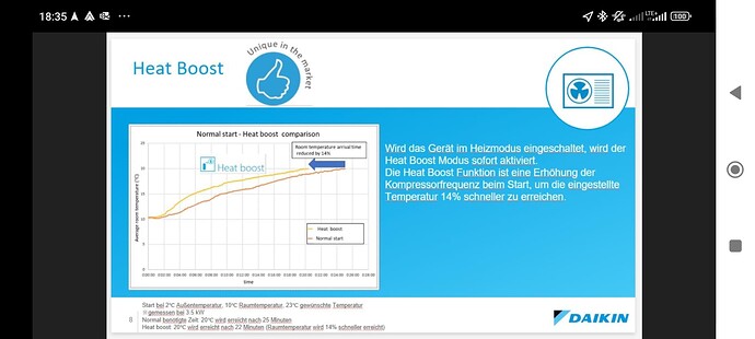

Eventuell ist ja die Heatboost Funktion gemeint, die ja automatisch im Hintergund läuft und sich bei erreichen der Solltemperatur wieder abschaltet….

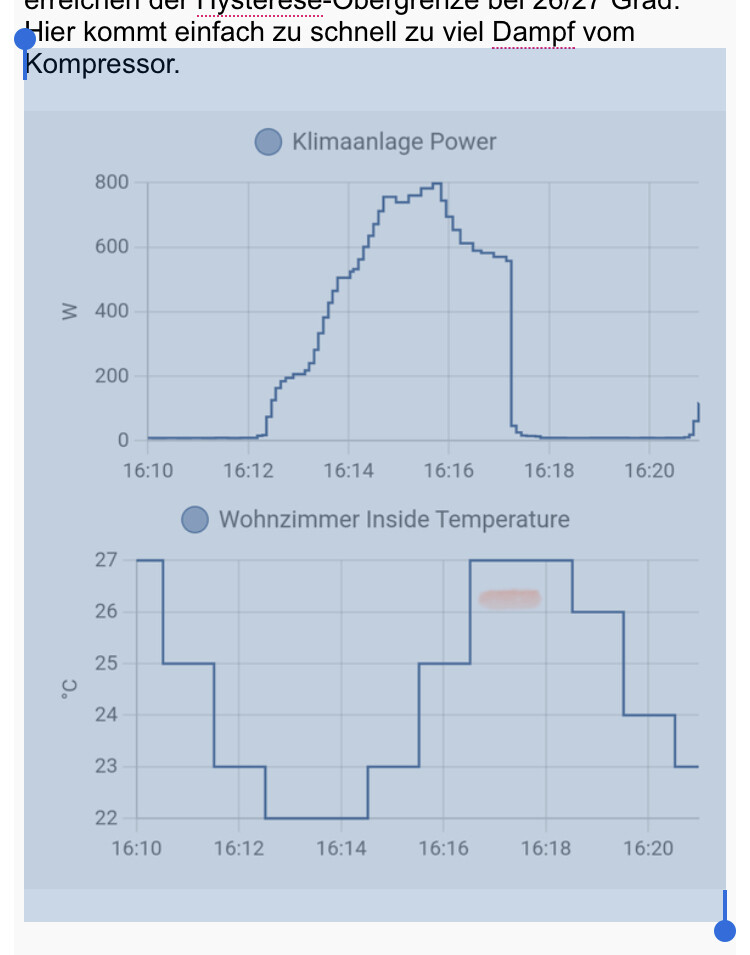

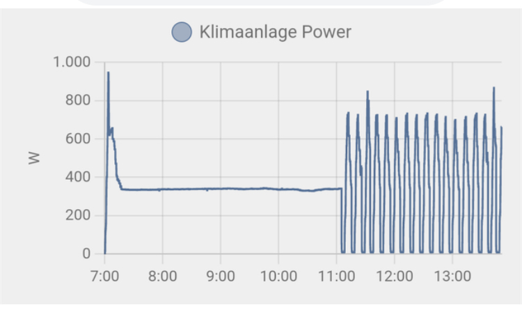

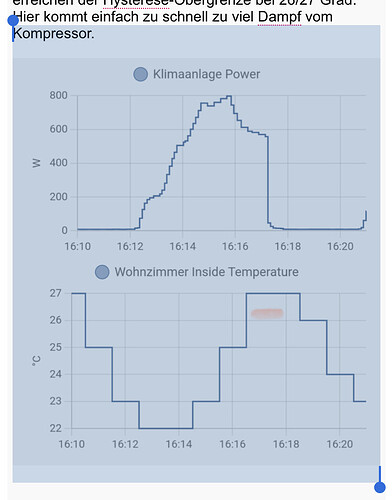

Die daikin app kenn ich, ist aber fürs energiemonitoring mau
Hier sehe ich oft solche Analysen
Woher bekommt man solche Daten? Smart Steckdose?
Ist übrigens eine Diagramm einer ethera

Wie oben geschrieben, spricht er von “elektrischer Zusatzheizung” ab etwa 3:55. Diese Zusatzheizung soll angeblich mal “1kW verbrauchen”. Das schließt er wohl daraus, weil seine Anlage vom Stromverbraucht mal deutlich über 1kW hochgegangen ist. Das interpretiere ich aber ganz simpel damit, dass der Verdichter hochgefahren ist, weil die Anlage zügig Wärme in den Raum pumpen wollte.
Sowas kann z.B. der weit verbreitete Shelly. Die Shelly-Cloud kann aber leider keine genaue Auflösung, da geht es nur stundenweise. Wer genauere Auflösung braucht, hat in der Regel dann Homeassistent oder was ähnliches laufen, um sich minütlich die Werte vom Shelly abzuholen, zu loggen und grafisch darzustellen.
Ein wirklich einfacher Weg mit minütlicher Auflösung ist mir leider nicht bekannt, scheint es am Markt nicht zu geben.
Es gibt professionelle Einheiten von Homewizard. Ich glaube das sind SDM230er von Eastron.
Ich benutze P1 HAN Meter von Homewizard. Ich finde die App gut und übersichtlich.
Sind offen für die Integration in Homeassistant. Sehr einfach. Wenn die im selben Netz sind, werden die sofort erkannt.
Die kwh Meter habe ich (noch) nicht gekauft. Finde ich zu teuer und der Erkenntnisgewinn zu klein. Ich kenne die Leistungsaufnahme der Klimasplits durch Beobachtung über den P1-meter.
Ich habe meine Shellys ins SMA Sunny Portal unserer PV-Anlage eingebunden. Die Auflösung der Historie ist leider auch hier mit 15-Minuten Intervallen unbefriedigend. Der aktuelle Verbrauch lässt sich allerdings für bis zu 1 Stunde genauer im ca. 5-Sekundenbereich anzeigen. Immerhin :wink:

Also die Nepura hat definitiv keine elektrische Zusatzheizung wie in dem Video beschrieben.
Sie hat nur eine Tauwasserwannenheizung.
Gemeint ist im Video wohl die „Heat Boost“ Funktion.
vielleicht sollte das jemand dann in den Kommentaren zum Youtube Video notieren, bevor sich das gefährliche Halbwissen weiterverbreitet….
