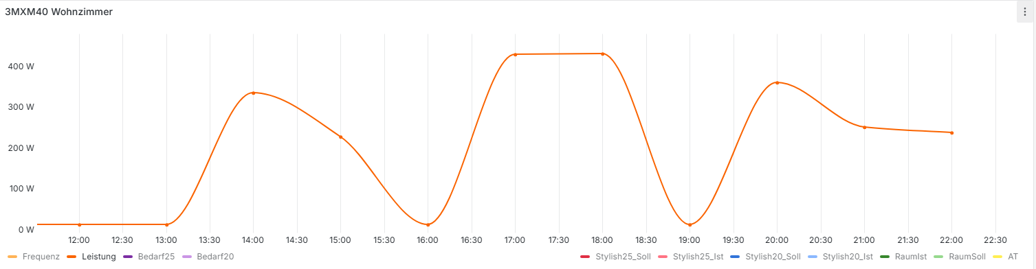

Nur, um es mal deutlich zu machen:
Hier Leistung stündlich aufgelöst

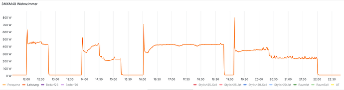

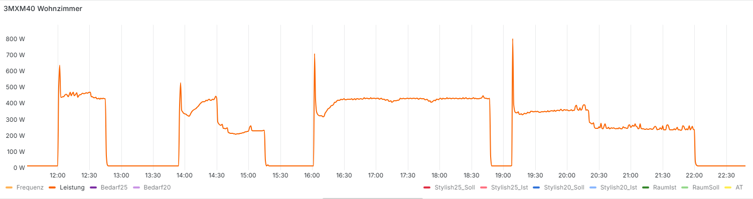

Und hier minütlich
Die Pause zwischen 13:00 und 14:00 Uhr erkennt man bei grober Auflösung genauso wenig wie den Betrieb von 12:00 bis 13:00 Uhr.

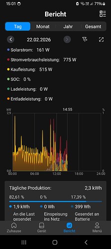

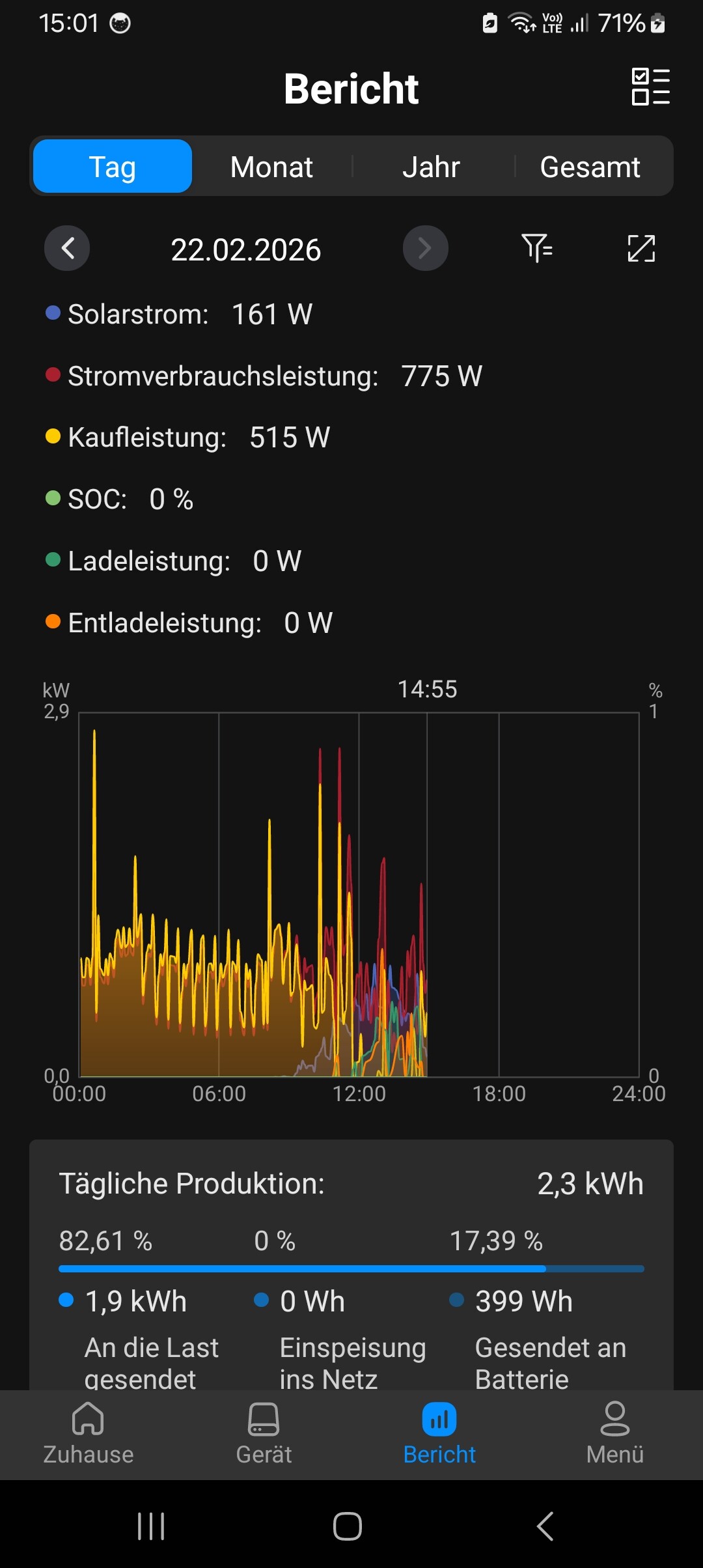

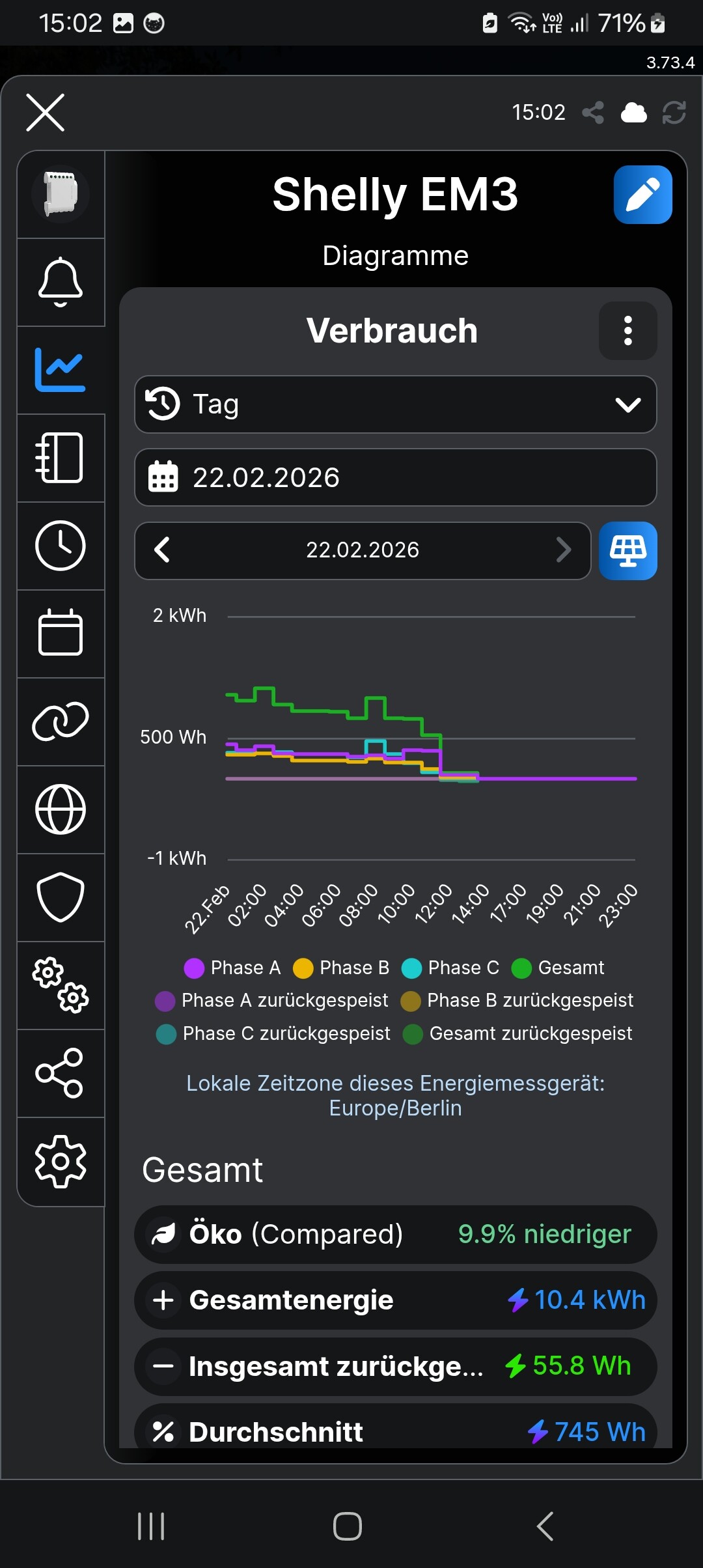

Bin nicht oft hier und hab dazu eigentlich auch nichts konstruktives außer der Bestätigung dass man mit den ShellyApp Diagrammen da nichts anfangen kann.
Als Beispiel heutiger Gesamtstromverbrauch, einmal Shelly einmal Deye:
