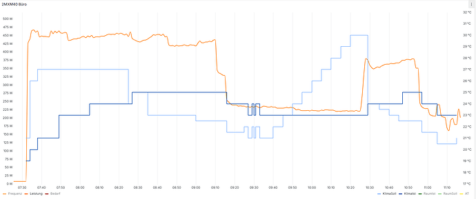

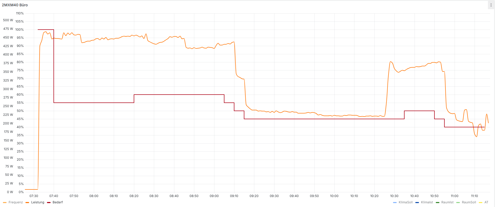

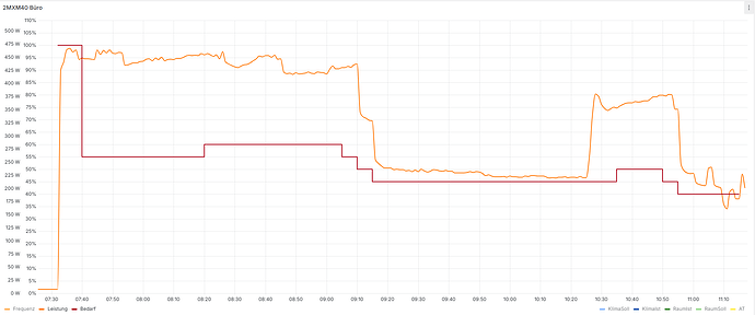

Habe eine Daikin 2mxm40 mit 2 Geräten (2,5 kw und 2 kw beides Stylish) Die Stromaufnahme kann ich mit Shelly tracken. Folgendes Verhalten konnte ich beobachten. Ist die AT zwischen -10 und +5, läuft das Gerät zwischen 450 und 650 Watt. Eingestellt sind 40% Bedarf bei dem 2kw Gerät und 50% beim 2.5er. Econo ist bei allen Geräten an. Teilweise habe ich auch Spitzen bis 1,15kw. Laufen die Gerät und ich starte mein WLAN neu, fällt die Leistungsaufnahme auf 280 Watt und bleibt dort auch, egal wie ich die Temperatur (Standard 21 Grad) einstelle. Stelle ich die Bedarfsregler dann auf 70% hoch, nehmen sich die Gerät 310 Watt. Die Raumtemp kann so jedoch nicht gehalten werden. Nachdem ich die Bedarfssteuerung dann auf 100% stelle und diese dann nach ein paar Minuten komplett ausschalte, bleibt die Leistungsaufnahme bei den 310 Watt. Erst wenn ich ECONO komplett deaktiviere, geht die Leistung auf 900 Watt hoch. Stelle ich danach meine gewohnte Einstellung wieder ein (40% 50% und Econo), bin ich wieder in den 280 Watt gefangen. Nach ein paar Stunden bin ich wieder bei der Ausgangssituation mit den 450 – 650 Watt. Ändere ich beim „Standard“ verhalten die Bedarfssteuerung, passiert zwischen 40 und 70 % gar nichts). Hat noch jemand von euch diese Erfahrung gemacht? Gesteuert wird alles über die Onecta App. WLAN Verbindung ist bei allen Geräten, Stark vorhanden.

Hatte auch schon Econo off. Die bedarfsteuerung macht keinen Unterschied bei der Leistungsaufnahme. Dachte immer ich stelle 40 ein das Gerät bleibt bei seinem max Wert und es bleibt halt kalt, bis ich ihm mehr Leistung gönne. Ist aber nicht so. Die kleinen Werte sehe ich nur wenn das Internet nicht funktioniert. Mein Gerät zieht auch gerne 900 Watt wenn beides auf 40% eingestellt ist. Habe noch eine andere Multi und bei der ist es das selbe
Edit: gerade hat es 0 grad. Econo ist off bedarf bei 50% , aktuelle Leistung 540 Watt. 21,5 grad ist eingestellt, der Raum hat 22 grad und der zweite 23

Du beschränkst Dich in der Schilderung ausschließlich auf Bedarfssteuerung und Eco. Viel größeren und spontaneren Einfluss auf die Leistungsaufnahme haben aber Lüfterdrehzahl und Temperaturdifferenz Soll-Ist.
Meine 2MXM40 läuft aktuell (Aufheizphase) mit 55% Bedarfssteuerung und rund 450W elektrischer Leistung. Entgegen der Aussage von @leon596 ist die von Dir gemessene Leistungsaufnahme also nicht ungewöhnlich.
Die Erwartung, dass die Änderung der Bedarfssteuerung eine spontane Reaktion auslöst, ist dagegen falsch. Auch kann Dir (außer vielleicht den Ingenieuren von Daikin) wohl niemand sagen, wie sich verschiedene "Spareinstellungen" in Kombination verhalten. Bedarfssteuerung kleiner 100% und "Powerful" wird in Kombination auch merkwürdig sein.

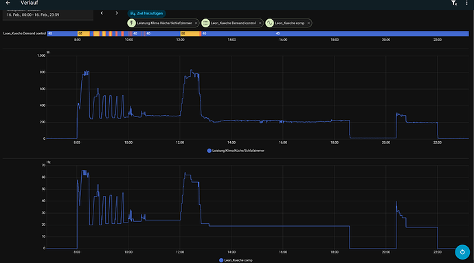

Selbst wenn die Soll-Temperatur 10°C über Ist-Temperatur iat und du die Lüfterstufe auf 5 stellst darf die Leistungsaufnahme nicht erreicht werden. Vor allem keine 650W
Natürlich löst das eine spontane Reaktion aus.

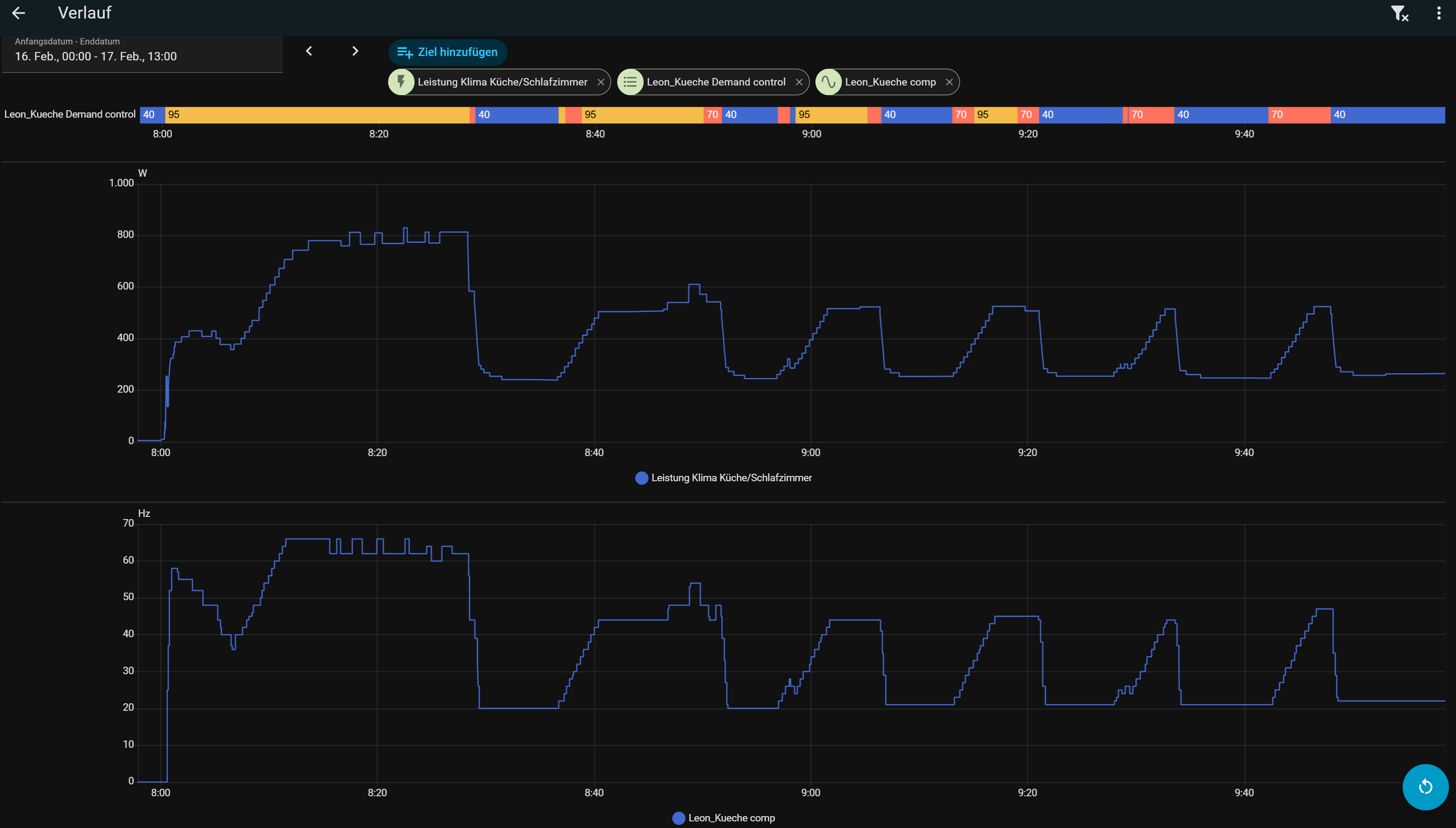

Solange die Anlage einen Heizbedarf erkennt beginnt sie direkt die Leistung und Comp-Frequenz in die Richtung zu ändern und zu regeln bis sie irgendwann auch erreicht wird.
Bei beiden Multis bei mir. Jeden Tag, seit Jahren.
Wenn die Temperatur laut Innengerät schon mindestens 2°C über der Soll-Temperatur liegt laut Onecta, dann hingegen führt ein erhöhen der Bedarfssteuerung hingegen in der Regel nicht zu einer Zunahme der Leistungsaufnahme weil die Anlage keinen zusätzlichen Heizbedarf erkennt.

Du lässt bei Deinen Grafiken die Information über Soll und Ist weg. Deshalb ist völlig unklar, ob die Anlage mehr machen will, wegen Bedarfssteuerung aber nicht darf und deshalb die sprunghafte Erhöhung 40-70-95 bzw. sogar 40-95 der Anlage erlaubt, endlich dass zu tun, was die Temperatureinstellungen erforderlich machen.

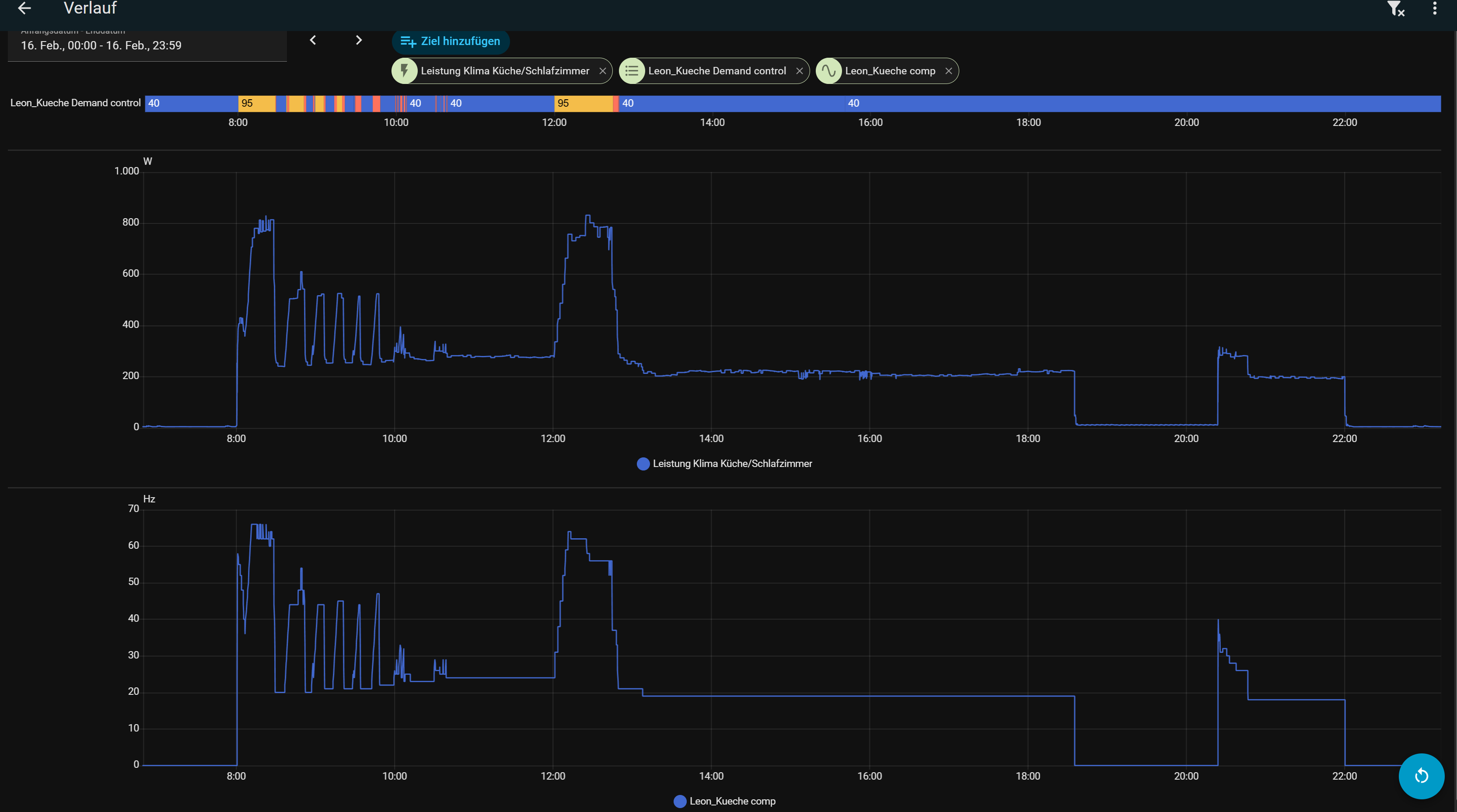

Und ich habe das Beispiel genau darum gebracht auch mit der Frage wie die Temperaturdifferenz sich beim Einsender verhält mit dem Ziel ob bei ihm ein Heizbedarf existiert und die Anlage trotzdem nicht hochregelt oder ob die Anlage nicht hochregelt weil in dem Moment vielleicht gar kein Heizbedarf existiert.
Weil dann ist es irrelevant was die Bedarfssteuerung macht.
Wenn man meinen Beitrag gelesen hätte hätte man das auch verstehen können.
Und wie du die Automation für deine Anlage machst hilft dem Einsender herzlich wenig weiter.
Ich wollte nur rausfinden ob die Anlage des Einsenders nicht hochregelt weil es keinen Bedarf gibt oder ob sie trotz Bedarf nicht hochregelt.
Denn wenn sie einen Bedarf erkennt dann regelt sie hoch.
Und genau das zeigt mein Screenshot.

Bist Du sicher, dass das Spitzen aus dem normalen Betrieb und nicht aus Abtauvorgängen sind?
Bitte cool bleiben :smiling_face_with_sunglasses:
Ihr dürft hier übrigens auch gerne unterschiedliche Meinungen haben und teilen, und müsst nicht alle anderen vom Gegenteil überzeugen.
Beim abtauen verbrauchen beide Anlagen maximal 700 Watt
Unter welchen Rahmenbedingungen hast Du dann die 1,15 kW gemessen? Bedarfssteuerung 100%? Welche Soll- und Isttemperatur?
Ein kompletter Verlauf der Leistungsaufnahme und Einstellungen über einen Tag würde bei der Einschätzung weiterhelfen.
