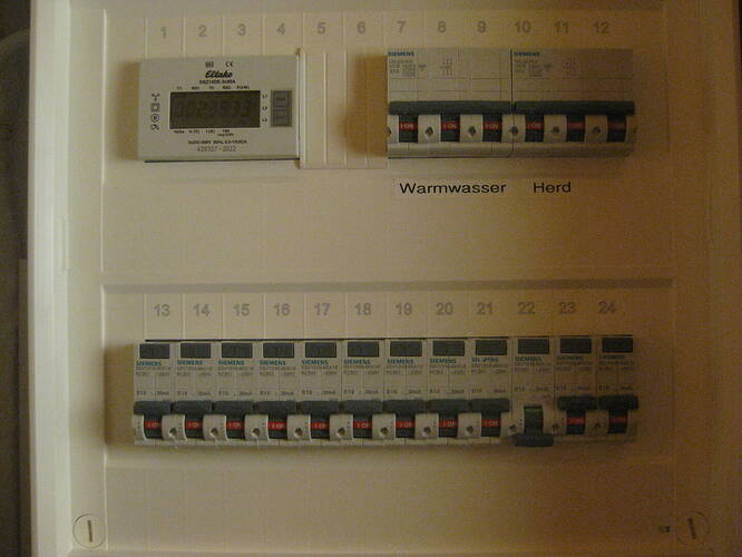

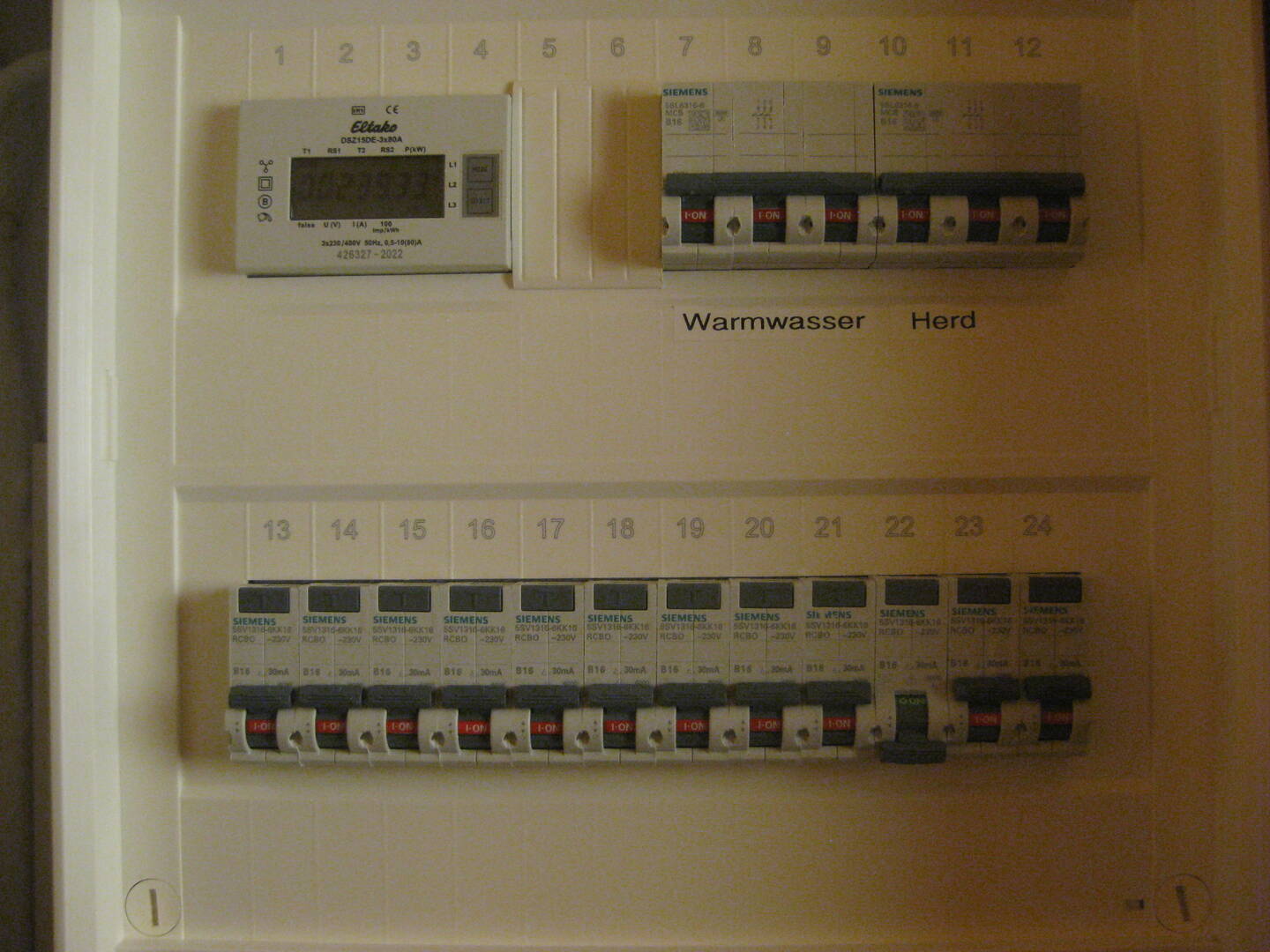

Mit dem alten 24 kWh AEG DDLE hab ich beim Zwischen-Zähler für das Warmwasser die einzelnen 3-Phasen nach Strom abgefragt. 4 / 19 / 5 Ampere. Also 28 A auf allen 3 Phasen. Leichter Frost mit -3°, also recht kalter Wasserzulauf. In der warmen Jahreszeit wird es günstiger.
28 A x 230 V = 6,44 kWh
6440 / 60 = 107 Watt in einer Minute
Den Eltakozähler, nur für den DLE hab ich am 1.7.2023 mit 0 kWh eingebaut. Zählerstand heute 240 kWh. Allerdings sind wir aufs Jahr gesehen mind. 3 Monate im Winter nicht zu Hause und verbrauchen nichts.
Wir sind Rentner und haben, wie es eine Freundin mal ausgedrückt hat, ewigen Urlaub. Wir duschen, wenn wir zu Hause sind alle 2 Tage, riechen und transpirieren aber nicht.
Wir sind damit sehr zufrieden und machen das nicht aus Geldmangel, das ist Lebenseinstellung. Für uns kommt auch nie ein SUV infrage, diese Schrankwände sind energetischer Unsinn. Allerdings sind wir in dieser Beziehung leider auch ganz und gar keine Sauberleute. Wir fliegen viel.

Stromzähler nur für den DLE wäre auch bei uns interessant, aber leider ist die Unterverteilung komplett gefüllt. Kein Platz mehr. Könnte Platz schaffen, wenn ich kombinierte LSS+FI einbaue. Vielleicht kommt das mal.
