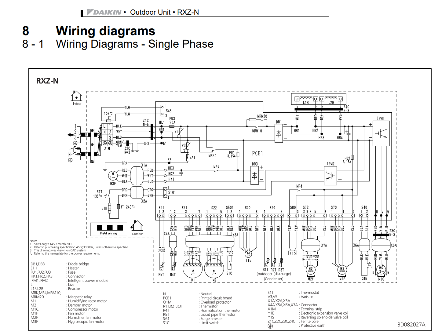

Ein Blick in den Schaltplan zeigt auf, ob eventuell irgendwo eine kleine Schmelzsicherung im AG verbaut ist.
Beim "Schnellgoogeln" fand ich dazu bei anderen Dingern teilweise 3,5A Schmelzsicherungen in Plänen.....

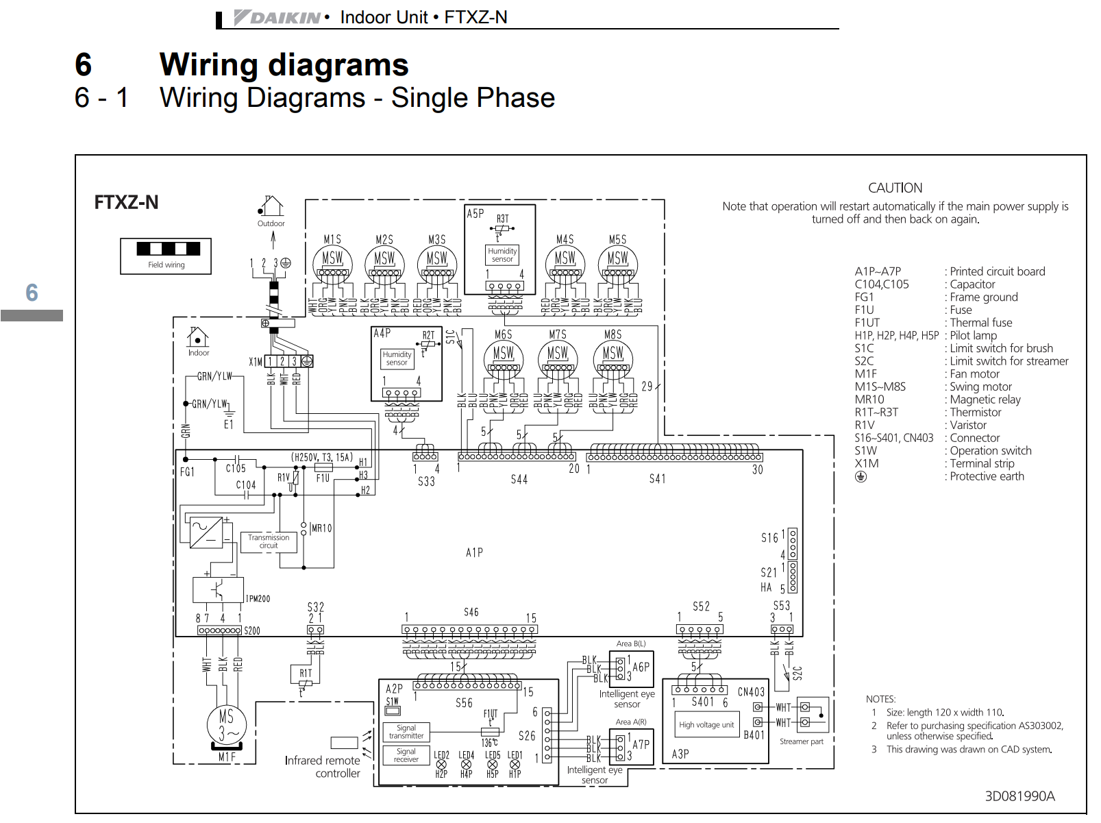

Hallo, auf der Daikin Seite ist der Schaltplan der Elektrik am Aussengerät und wenn ich es richtig gesehen habe sind 2x 3.15A Sicherung verbaut und eine 30A die vermutlich auch den Kompressor absichert. Wenn eine der 3,15A für das IG ist- müsste der 0,75qmm Querschnitt (in 4m max Länge) nur in der Leitung vom AG zum IG in Ordnung gehen - meine Meinung
http://www.daikintech.co.uk/Data/Ururu/Ururu_Split/2017/RXZ-NV1B/RXZ-NV1B_Databook.pdf
Das Kabel, was zur Inneneinheit führt, scheint doch direkt mit L + N der Zuleitung verbunden zu sein. Da scheint also nichts abgesichert zu sein. Da ist dann nur die Sicherung in der Unterverteilung zu wirken.

Nachtrag: Zur Ergänzung im Innengerät wäre auch eine 15A T3 Fuse drin -
Der Strompfad ist doch Unterverteiler > Außengerät > Innengerät. Das Kabel, was zum Innengerät führt, ist doch nicht mit 3A abgesichert, sondern nur mit der Sicherung in der Unterverteilung. Da sind nirgendwo 3 A dazwischen.
