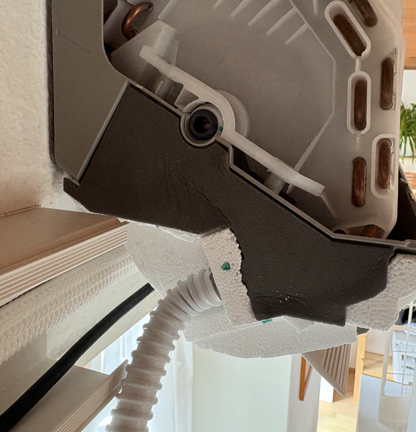

Habe bei mir noch den Kondenswasserschlauch erneuert, innen jetzt komplett glatt. Der 16mm Schlauch hat bei mir so satt auf den Nippel an der ATXD gepasst, dass ich es einfach mal so probieren werde.

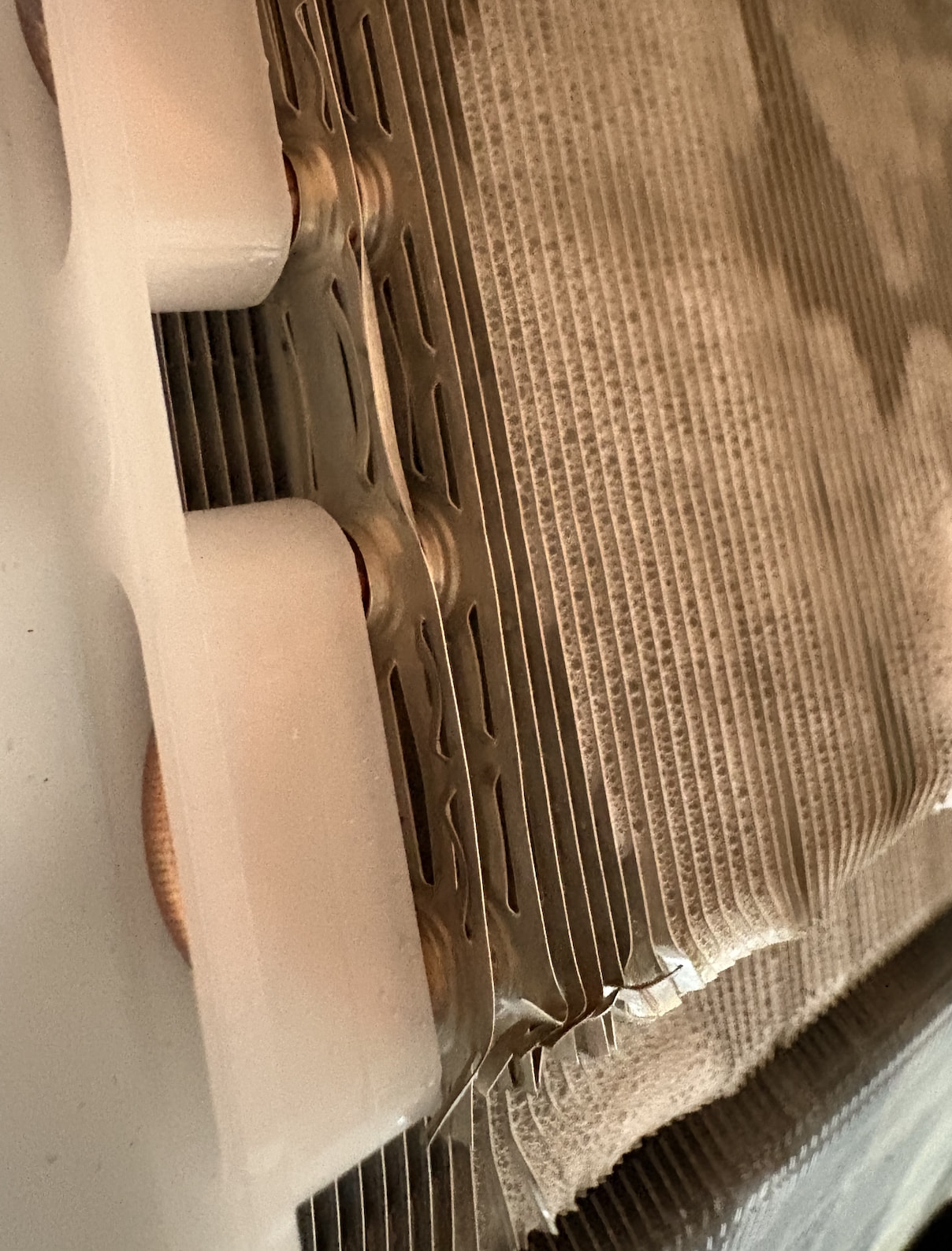

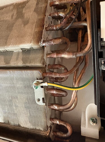

Die beiden anderen Bilder zeigen leicht beginnenden Rost (nach einem halben Winter + diesem Sommer), ausserdem ist mir die spezielle Form der Kühlrippen aufgefallen. Da hält sich der Biofilm sicher gut.
Was ist das Weiße auf den Kühlrippen? Eis, oder Schaumreiniger?
JAB Evaporator Cleaner
Hast Du den Wellschlauch mal
Aufgeschnitten?
Mich würde interessieren ob der innen gegammelt ist.
Ein bisschen vom Wärmetauscher links ist gebrochen?
Ist mir bei meiner MHI auch so aufgefallen, machen also auch andere Hersteller so. Vermutlich besserer Wärmeübergang, effizienter.
