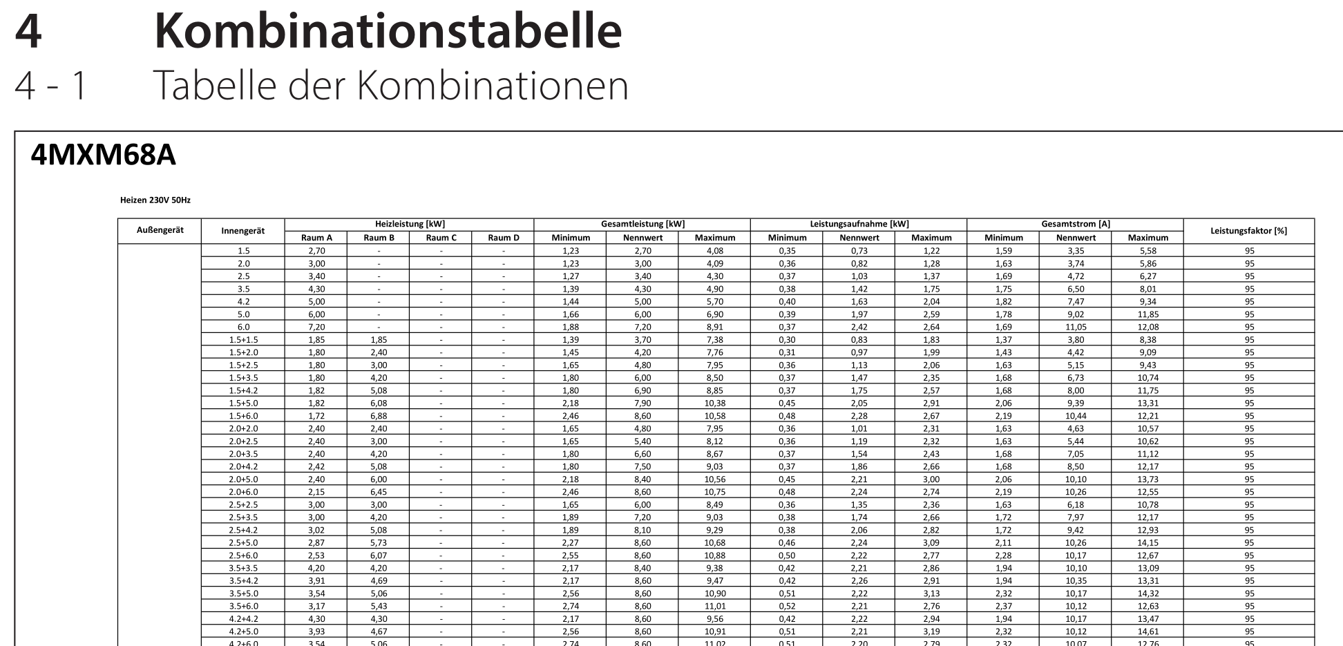

man schaue mal in die Tabelle der 4MXM Kombinationen auf Seite 9. Für die leistungshungrigste Kombination an IG bei Heizen werden Gesamtstrom 14,61 A angegeben. Mal 230 V = 3360 Watt
Unten rechts. Forum nimmt das 4 MB PDF leider nicht an.
Hab mal die KI gefragt und die meinte auch zuerst, dass der MCA-Wert entscheidend ist. Als ich ihr dann sagte, dass das ungünstig ist, wenn man unter 4,2kW bleiben will, meinte sie, dass der Netzbetreiber auch maximale Stromaufnahme existiert, falls man solche Werte in Datenblättern findet. (Gemini KI)
Scheint also so zu sein, dass zwar offiziell MCA behauptet wird, aber das wohl nicht zwangsläufig so sein muss und man sich auf die maximale Stromaufnahme berufen kann.
Aber auch da: Wer seine Hütte ausschließlich mit Split-Klima heizt, ist das ganz schnell drüber. Bei 3 Single-Splits kann man schon drüber liegen. Die ziehen typisch 1500 W.
Bei meiner Anfrage (Claude desktop, sonnet 5 medium) gings erst in die Richtung die tatsächliche Leistungsaufnahme heranzuziehen. Auf meine Frage, was es mit der Anwendung des MCA Werts auf sich hätte, kam dann die Info, daß Daikin das wohl auch selber vorschlägt ... und die salomonische Aussage, doch den Netzbetreiber zu fragen :wink: da die BNetzA auch nicht konkret wird, was sie mit Anschlußleistung denn nu meint.

Witzig ist das, dass Rechnungstool von Daikin mit 21A auf 5,07 kW kommt.
Warum auch immer?
