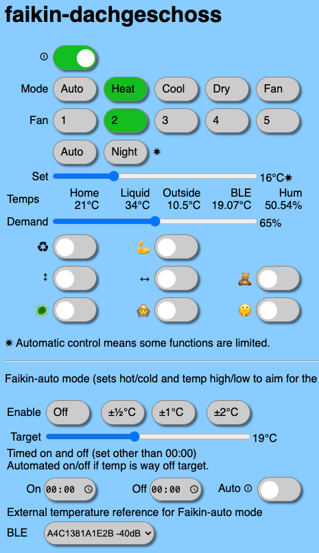

In meinem Bild oben siehst du ja die Daikin-target-temp. Bin mir aber nicht sicher ob deine nullen bei den vielen "heatover / heatback" und "coolover / coolback" werten auch wirklich null bedeutet oder dann am ende doch der default der faikin regelung der glaube ich 6 grad ist.
Am Ende wirst du das testen müssen...ist bei auch schon was her.
Meine werte:
"autoptemp":0.5,"autor":0.2,"switchtemp":0,"pushtemp":0.3,"heatback":4,"heatover":8,"coolback":6,"coolover":6,"tmin":10,"tmax":31,"tsample":600
Soweit ich mich erinner...
  • Ich will 19.5 Grad im WZ haben --> target faikin temp = 19.5 für auto-mode
  • Die Daikin meldet bei 19.5 Grad allerdings ca. 21.5 Grad.
  • Faikin soll um 8 Grad erhöhen für heizen = 21.5 + 8 = 29.5 Grad an Daikin melden
  • Wenn 19.5 Grad erreicht dann verminder um 4 Grad = 21.5 - 4 = 17.5 Grad an Daikin melden
    Ich hoff ich hab das jetzt auf die schnelle richtig.
Im DG hab ich heatover/back auf 5 Grad eingestellt und man sieht auch schön wie gerade lauit Daikin 21 Grad sind (faikin = 19) und da die Temperatur schon erreicht ist wird auf 21-5 = 16 Grad zurückgefahren
"autoptemp":0.5,"switchtemp":0,"pushtemp":0,"heatback":5,"heatover":5,"coolback":0,"coolover":0,"tmin":10,"tmax":31,"tsample":600
@lunzet Jetzt verstehe ich es erst. Ich habe es so verstanden das die "heatback/heatover" etc. Funktionen sich auf die eingestellte Targettemp., also die Wunschtemperatur (bswp. 22 Grad) beziehen.
Wenn ich also "heatover: 2" einstelle bin ich davon ausgegangen, dass im "Set Regler" höchsten auf 24 Grad geregelt werden darf und umgekehrt wenn die Temperatur erreicht ist.
Mir war nicht klar das sich diese Funktion auf die "Home" Temeperatur, also die von IG hemessene Temperatur bezieht. Dann macht das natürlich Sinn. Danke für die Erleuchtung :man_facepalming:t3:.
Wofür steht die Funktion "autor"? Steht bei mir auf 0.5. Dafür, dass Faikin 0,5 Grad über Max bzw. unter Min heizen darf? Und das somit zu den eingestellten Werten bei "heatover / heatback" hinzugezählt wird?
na bissl lesen darfste aber schon noch :slight_smile:
Bei mir darf die Temperatur vom Ziel = 19.5 um 0.2 abweichen bevor wieder geheizt/nicht geheizt wird (hier also zwischen 19.3 und 19.7)
Mir war der standardwert mit 0.5 --> 19 bis 20 Grad zuviel. Ich mag das Temperaturfenster enger haben damit schneller reagiert wird.

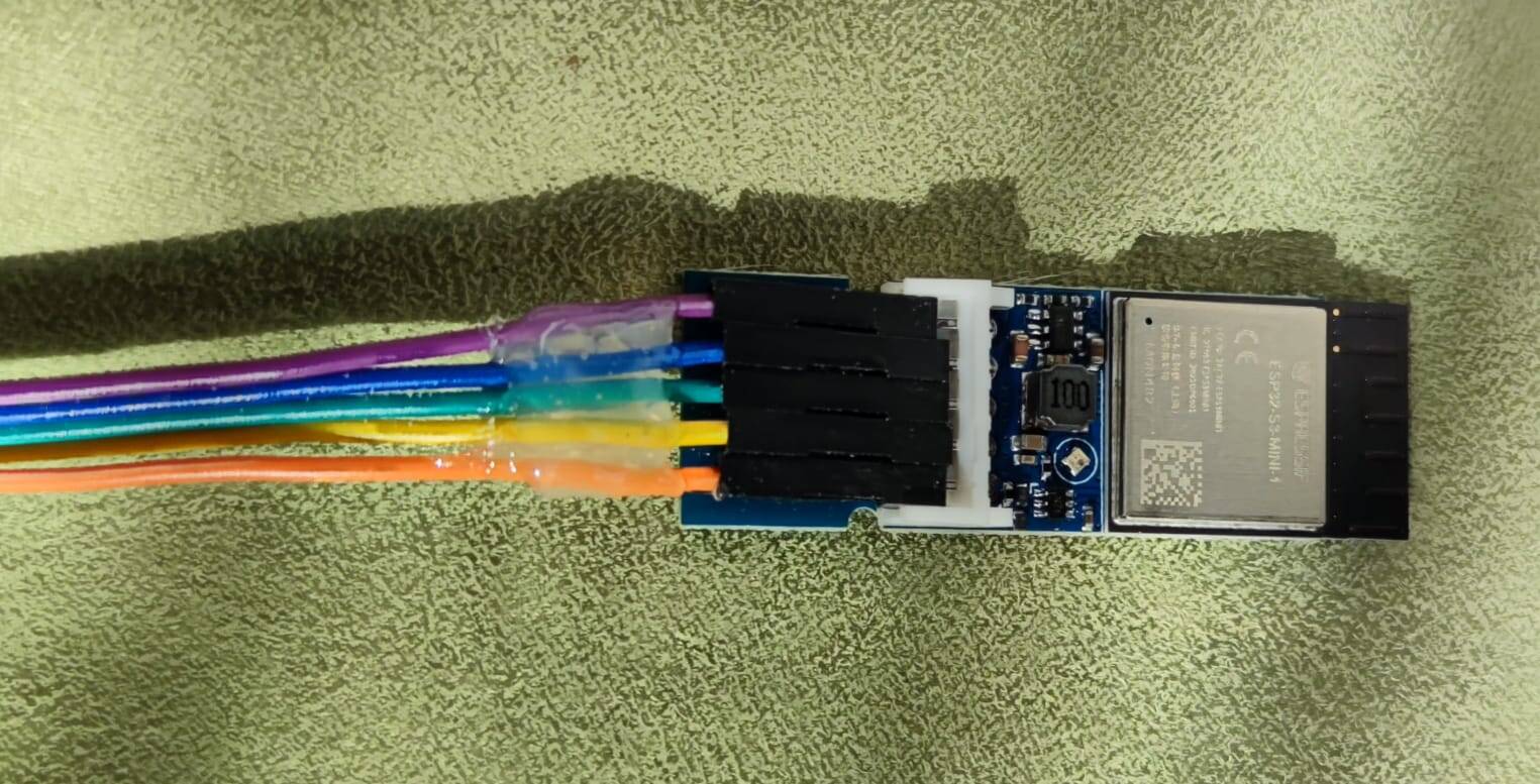

Ich habe diese hier gekauft:
eBay
Passen super sobald man die zwei Nasen entfernt hat. Wenn man jetzt noch eine Crimpzange und Dupont-Stecker hat, kann man da sauber ein Kabel auch ohne Löten fertig machen. Die überflüssigen Kabel habe ich alle entfernt.

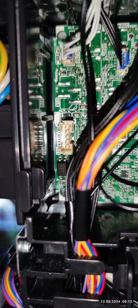

Das habe ich gefunden. Aber ich werde wohl einzelne leitungen von meinen esp platinen nehmen, die eventuell mit heissklebepistole bischen stabilisieren.
https://www.klimux.com/Daikin-EKRS21-Steckverbinder
In der beschreibung steht, dass das nicht gleichzeitig mit dem schon vorhandenen wlan modul funktioniert, also diese s21 schnittstelle.
Update:
Der empfohlene stecker ist für den S403 port, den gibt es auf den Anlagen, die man aus Italien kaufen kann. Ich habe eine original prefera Anlage. Die hat einen S21 port, der nur 5 kontakte hat. Es sind ja 2x Anlagen aus italien zu mir unterwegs. Die gekauften stecker finden also dann doch verwendung.

Ich habe da gerade ausprobiert, der stecker von @mlotek passt nicht bei der perfera Anlage auf S21 und auch nicht auf das faikin modul. Auch nicht, wenn ich einen kontakt weg schleife.
Ich habe am fakin modul die leitungen von den esp platinen genommen. Ich werde auch das teure adapter kabel kaufen, was bleibt einem anderes übrig. Zumindest für die perfera Anlage. Die geräte aus italien sind noch nicht da. Ich warte lieber mit der bestellung des adapter kabels bis die geräte da sind und gucke mir das an, was ich brauche. Im augenblick ist die perfera über cloud in home assistant, es tut also keine not, dass ich das schnell auf fakin umlege. Im endstand will ich im haus autark sein, das muss alles funktionieren, auch wenn das internet lahm gelegt ist.
@alter-Hase bitte genau lesen. Ich habe eine Anlage mit S403 Port, kein S21, und darauf passt der Stecker ausgezeichnet (wenn man die "Nasen" entfernt).
Auch habe ich den Stecker natürlich nicht am Faikin Modul angeschlossen sondern dies mit Jumperkabeln gelöst. Ist alles detailliert beschrieben und bebildert.
@mlotek
Ja, ist ja ok. Das war mein fehler. Es kommen ja zwei Anlagen aus italien, da sollte ich den s403 port haben. Dann kann ich zwei der kabel nehmen. Ich habe halt auch eine perfera, dachte, dass da auch s403 vorhanden ist. Ich habe das geschrieben, dass der nächste genau drauf achtet, was für einen typ Anlage er hat. Ärgerlich, für die eh schon teure perfera Anlage auch noch so viel geld für den stecker ausgeben zu müssen. Na ja, in der endsumme aller investitionen PV Anlage, split klimaanlagen usw. Macht es die suppe nicht dick.
