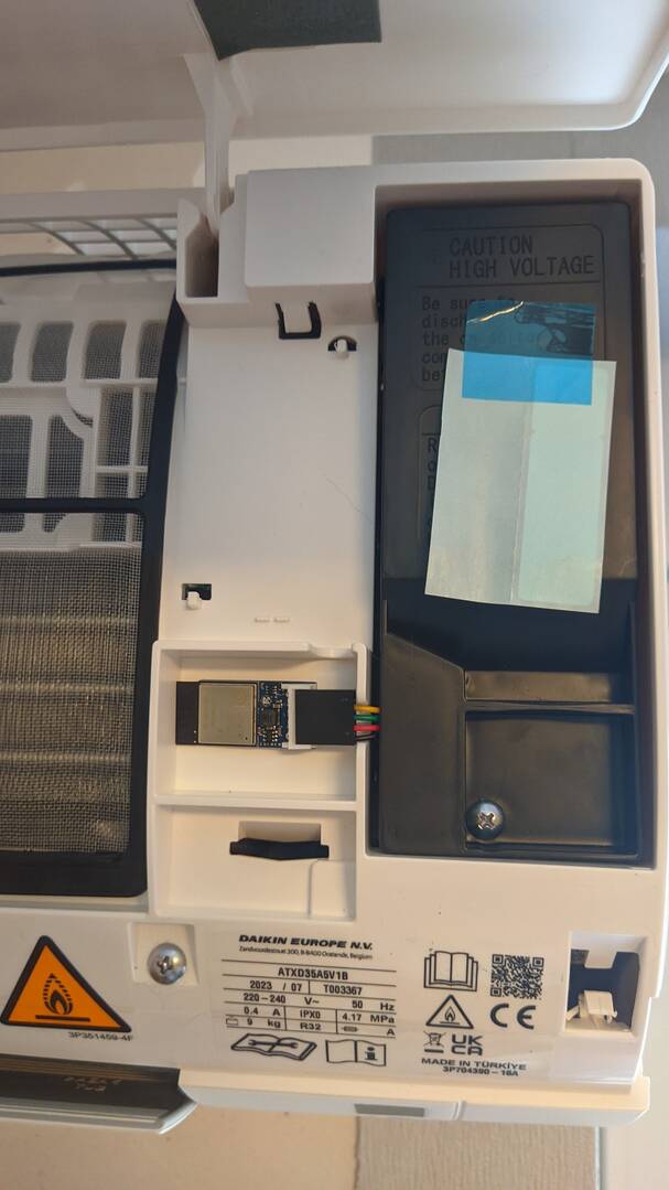

Sind die Bilder von einer ATXP25N ohne Daikin WLAN Modul? Habe leider nicht rausbekommen ob du Unterschiedliche Modelle im Einsatz hast.
@noname444 Die Bilder sind von meiner Daikin ATXP25N. Das Faikin Modul sitzt an der Stelle des WLAN Moduls. Dieses nutze ich ab jetzt nicht mehr.

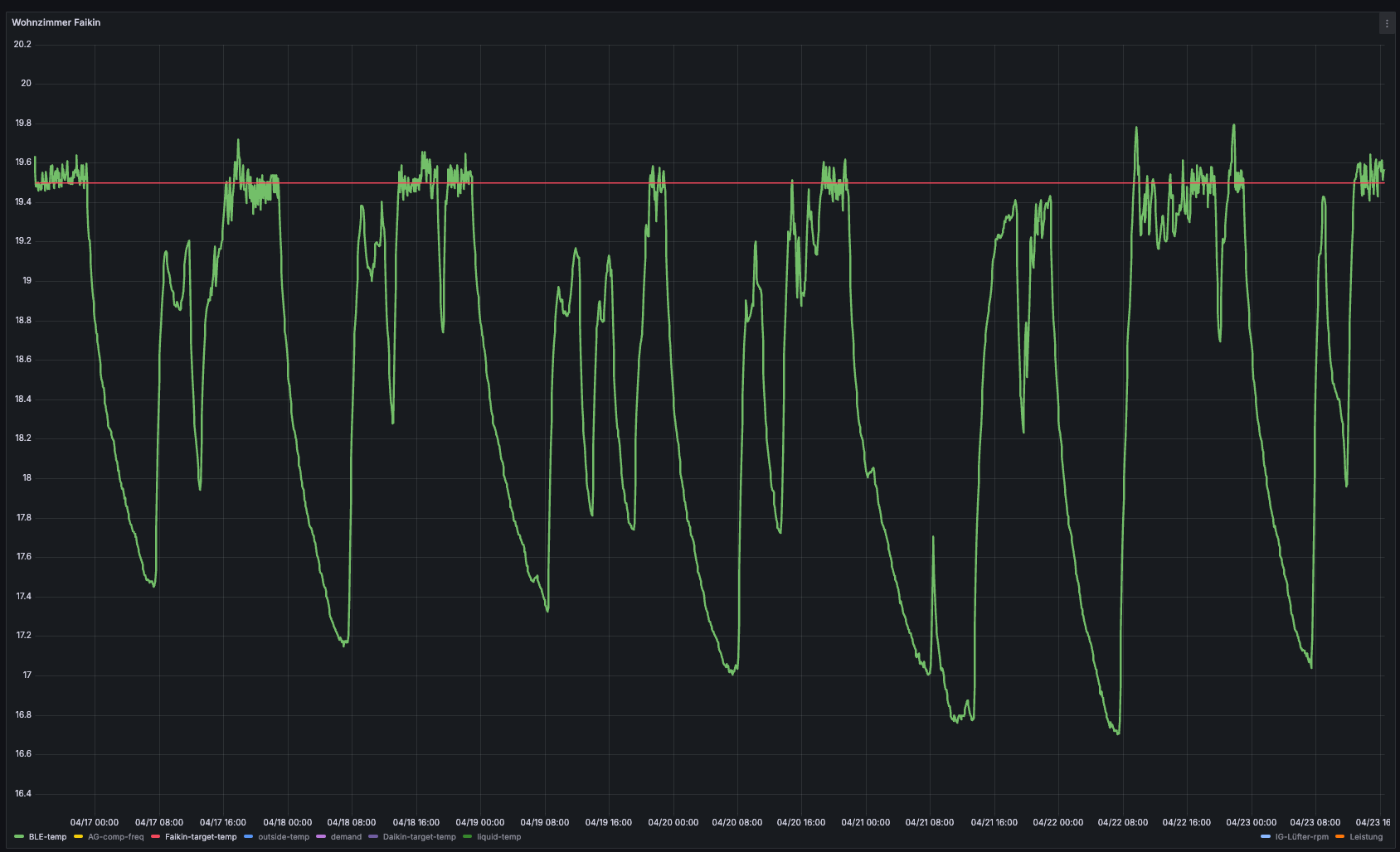

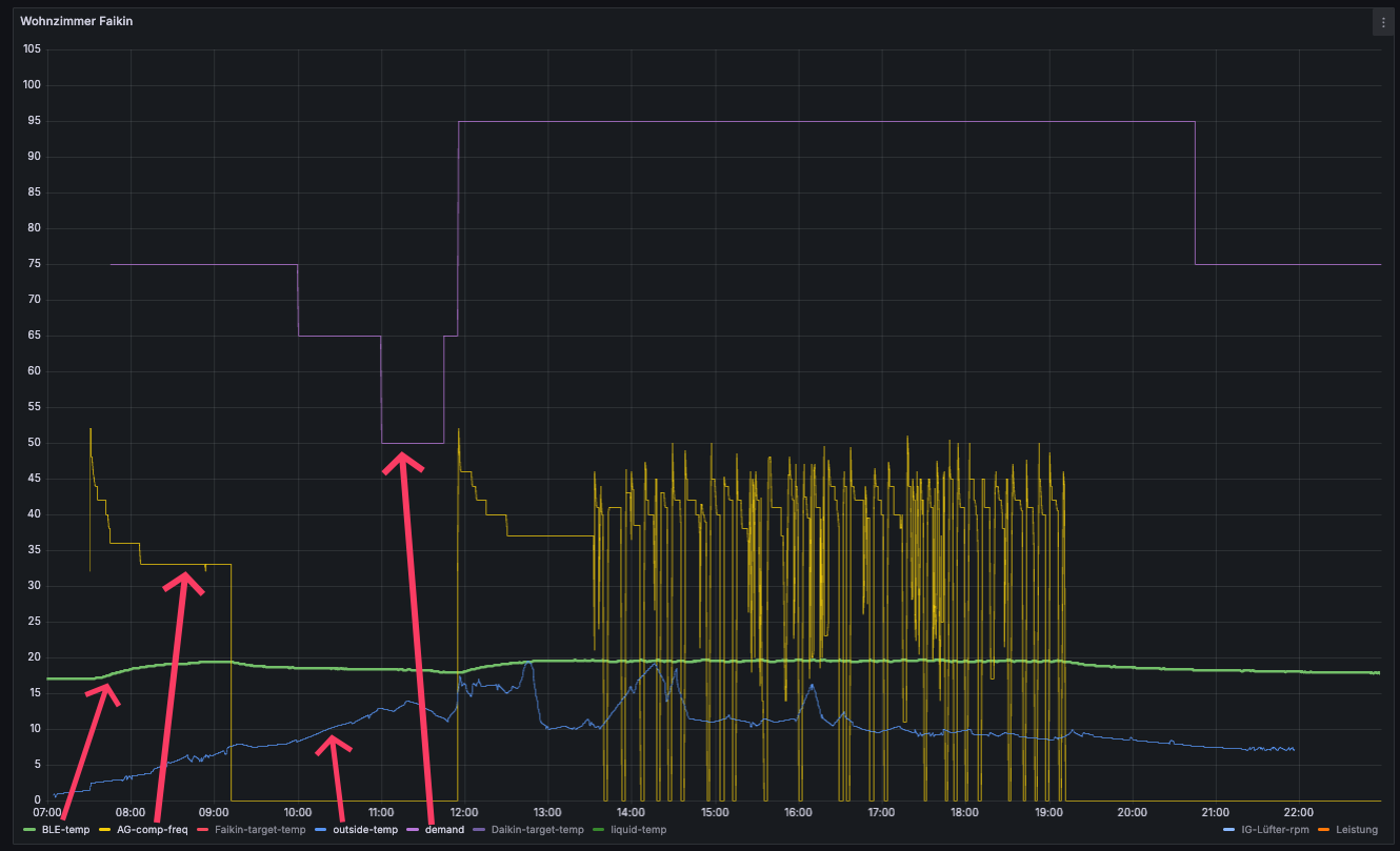

Ich fang mal mit der Bedarfssteuerung an weil die am besten funktioniert um takten zu verhindern.
Meine Bedarfssteuerung geht nur auf max 90% hoch und auch nur bei Temperature unter 0 Grad da es ansonsten in meinem Wohnzimmer nicht so recht warm wird.
Bei Temperaturen über 12 Grad z.bsp. regel ich den Bedarf runter auf 50%. Und dazwischen entsprechend gestaffelt.
Damit schaffe ich es dann die gewünschte Innentemperatur so gerade zu halten und der Auto-Modus mit meinen angepassten Parametern hilft dabei das die Temperatur um meine Wunschtemperatur von echten (echt weil ich den BT-Sensor da hängen habe wo es sinn macht die Temperatur zu messen) 19.5 Grad (WZ) geregelt wird (siehe bild oben). Und ja ich nutze den Locked-Modus weil ich bei 3 IG sicher gehen will keine Konflikte zu haben.
Getaktet wird normalerweise wenig da ich ja die Heizleistung des AG durch die Bedarfssteuerung begrenze damit das AG mit weniger Leistuingsaufnahme durchheizen kann.
Nur wenn ich PV-Überschuss habe dann geben ich den Bedarf auf 95% frei da mir dann die Leistungsaufnahme fast egal ist. (geht dann so auf bis zu 1600 w hoch). Besser heizen als 8.5 Cent für die kwh Einspeisung.
Lüfterstufen:
Die effizienz der Anlage wird besser wenn die produzierte Wärme auch schnell eingebracht werden kann. So zumindest in meinem Altbau :slight_smile:
Also lasse ich die Lüfterstufe auf 2-3 laufen wenn keiner im Raum ist und wenn jmd reinkommt dann gehe ich auch Silent weil mir das insbesondere im WZ angenehmer ist.
Reiner Komfort also.
Ja mittlerweile kann man die Parameter auch übers GUI setzen das war anfangs aber noch nicht möglich also habe ich es einfach so beibehalten :smiley:
Hoffe das hilft ein Stück weiter?
Hier ein normaler Tag inkl. PV-Überschuss (ab 12:00 Uhr. Anlage war ab 19:00 Uhr aus) fürs WZ

Bei der ATXD passt das Modul übrigens super in eine der Aussparungen vorne

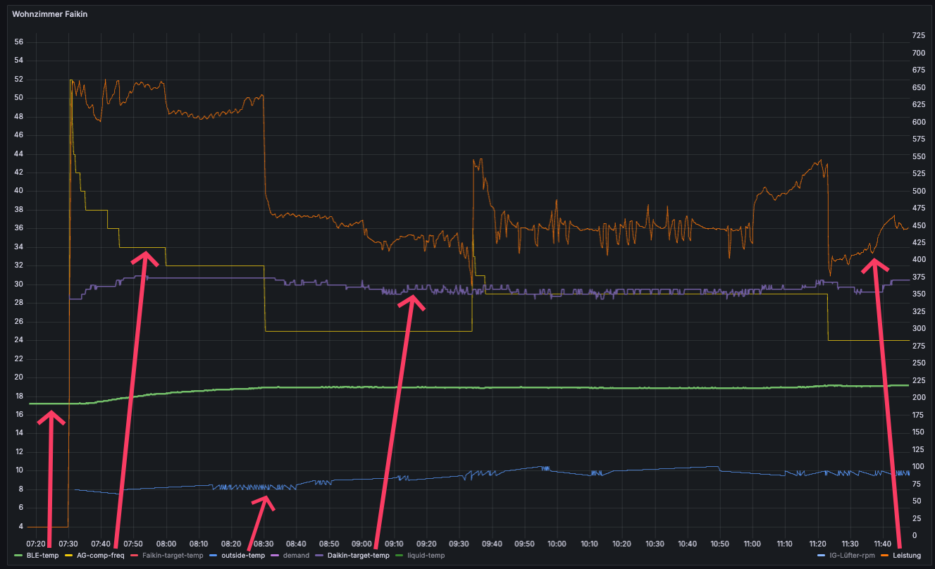

Mein Tag läuft im WZ bisher so
Leistungswerte auf der rechten Achse. Die restlichen Werte auf der linken Achse.
  • Da wird seit Stunden nix getaktet.
  • Immer 2-3 Innengeräte eingeschaltet
  • Leistung pendelt sich bei ca. 450 Watt ein
  • Bedarf bis 08:30 --> 75% danach 65%

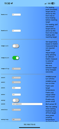

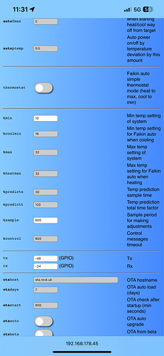

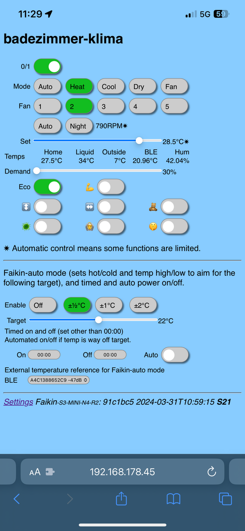

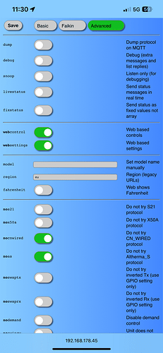

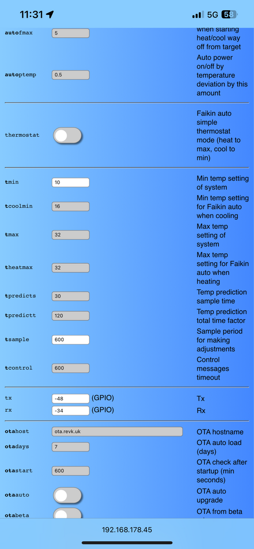

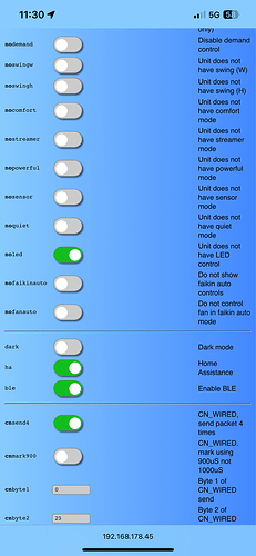

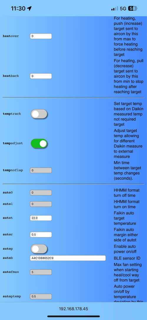

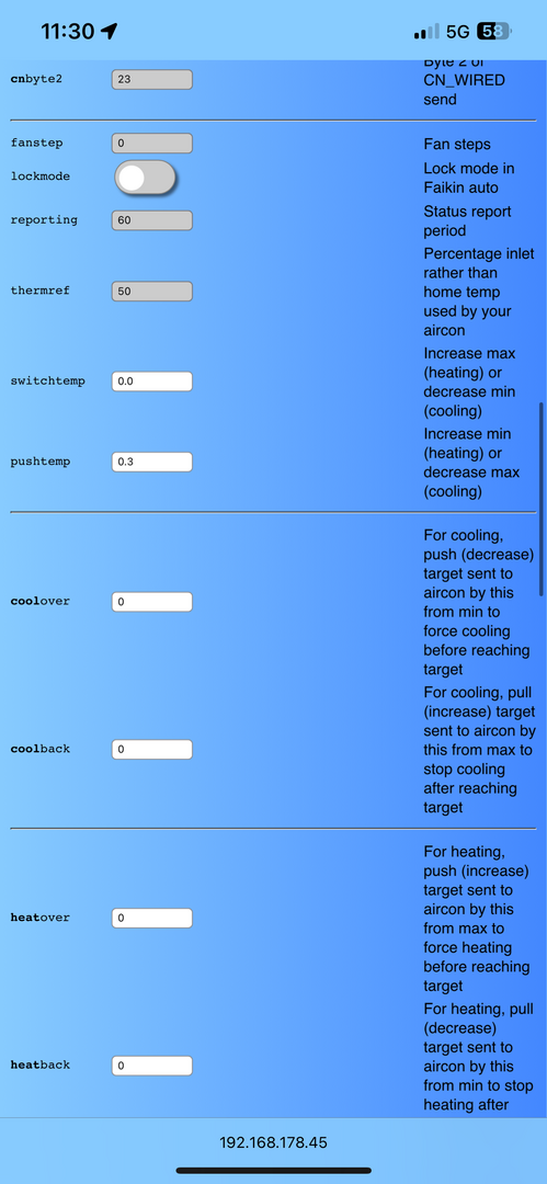

Wie sieht denn bei dir der "Set" Regler aus? Bei mir wird der Daikin munter 27-30 Grad gemeldet beim Heizen und 10 Grad beim Kühlen. Egal welche Werte ich wo eingebe. Ich dachte dafür sind die Optionen "heatover / heatback" und "coolover / coolback", um gerade das zu verhindern?
Anscheinend checke ich es noch nicht....
Ich bin mir jedoch auch nicht sicher ob die Werte zu 100% an das Faikin Modul übermittelt werden weil ich es nicht lokal im WLAN einstlle sonder von Unterwegs per VPN.
Anbei mal meine Einstellungen im Advanced Menü.
