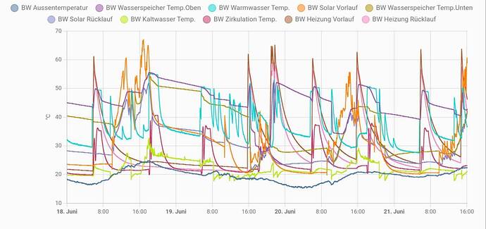

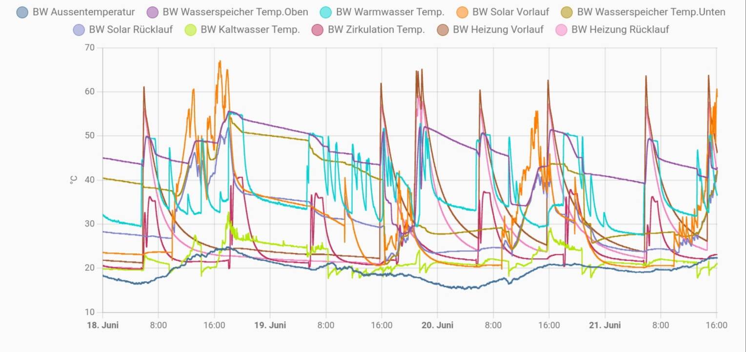

Ich habe kurz mal drüber nachgedacht, ne ausgeklügelte programmierung der warmwasser zirkulation zu programmieren. Zuerst ein grobes zeitfenster, beispielsweise von 5.00 bis 8.00. In dem fenster wird kontrolliert, ob im schlafzimmer das licht angeht ( da steht jemand auf) . Hab ich wieder verworfen. Sparen kann ich gut, wenn die zirkulation nachts nicht läuft, der wasserspeicher die temperatur hält. Die zirkulation läuft jetzt morgens und abends im zeitfenster, in dem die Dusche genutzt wird. Was könnte ich denn (mehr) mit ner ausgeklügelten programmierung sparen ? Das ist denkbar wenig, wäre im prinzip ja nur etwas zeit in dem jetzt programmierten zeitfenster, in der die zirkulation ausgeschaltet bleibt, die umwälzpumpe kein strom zieht und der brauchwasserspeicher keine wärme verliert.

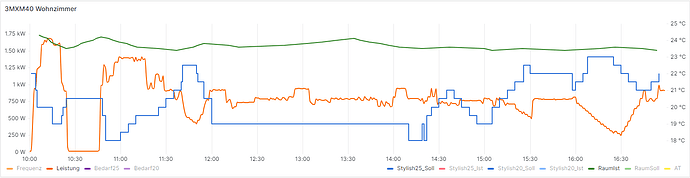

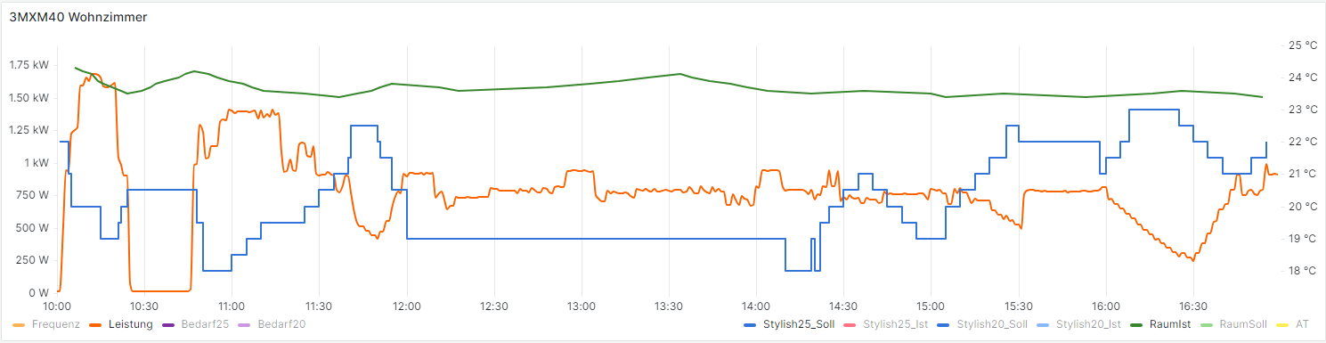

"Demand", oder eigentlich korrekt "DemandControl" (übersetzt in der App mit "Bedarfssteuerung") hat keinen unmittelbaren und linearen Zusammenhang mit der elektrischen Leistungsaufnahme. Es funktioniert eher so, dass Du der Anlage Deinen Wunsch mitteilst, sich mit X Prozent der maximalen Leistung zu begnügen. Aufgrund der Vielzahl an Parametern, die anlagenintern Einfluss auf die Leistungsaufnahme haben, ist der Regelbereich allerdings immer noch so groß, dass sich die Anlage nicht gezielt auf Solarüberschuss einregeln lässt.
Im Heizbetrieb funktioniert die Bedarfssteuerung für meine Wohnsituation zufriedenstellend. Ich kann die Anlage so einregeln, dass ich theoretisch mit einem Takt pro Tag auskomme. Das setzt natürlich voraus, dass wir 24h/Tag zuhause sind, was selten der Fall ist. Durch die automatische Absenkung der Raumsolltemperatur bei Abwesenheit wird zwangsläufig ein Takt ausgelöst.
Im Kühlbetrieb läuft in meiner Situation die Anlage am Besten, wenn die Bedarfssteuerung komplett deaktiviert ist. Alles andere führt nur dazu, dass ich die eingestellte Solltemperatur nicht erreiche, weil die Anlage trotz "100%" nicht die volle Leistung zur Verfügung stellt. Eine automatische Nachregelung der Solltemperatur am IG schafft es bei mir, die Raumsolltemperatur laut Raumthermostat auf +/- 0,1°C zu halten.
Im Diagramm erkennt man deutlich, dass selbst die Solltemperatur am IG (blau) keine unmittelbare Auswirkung auf die Leistungsaufnahme (orange) hat. Und das, obwohl im Raum 2 IGs hängen, die parallel eingestellt werden.
