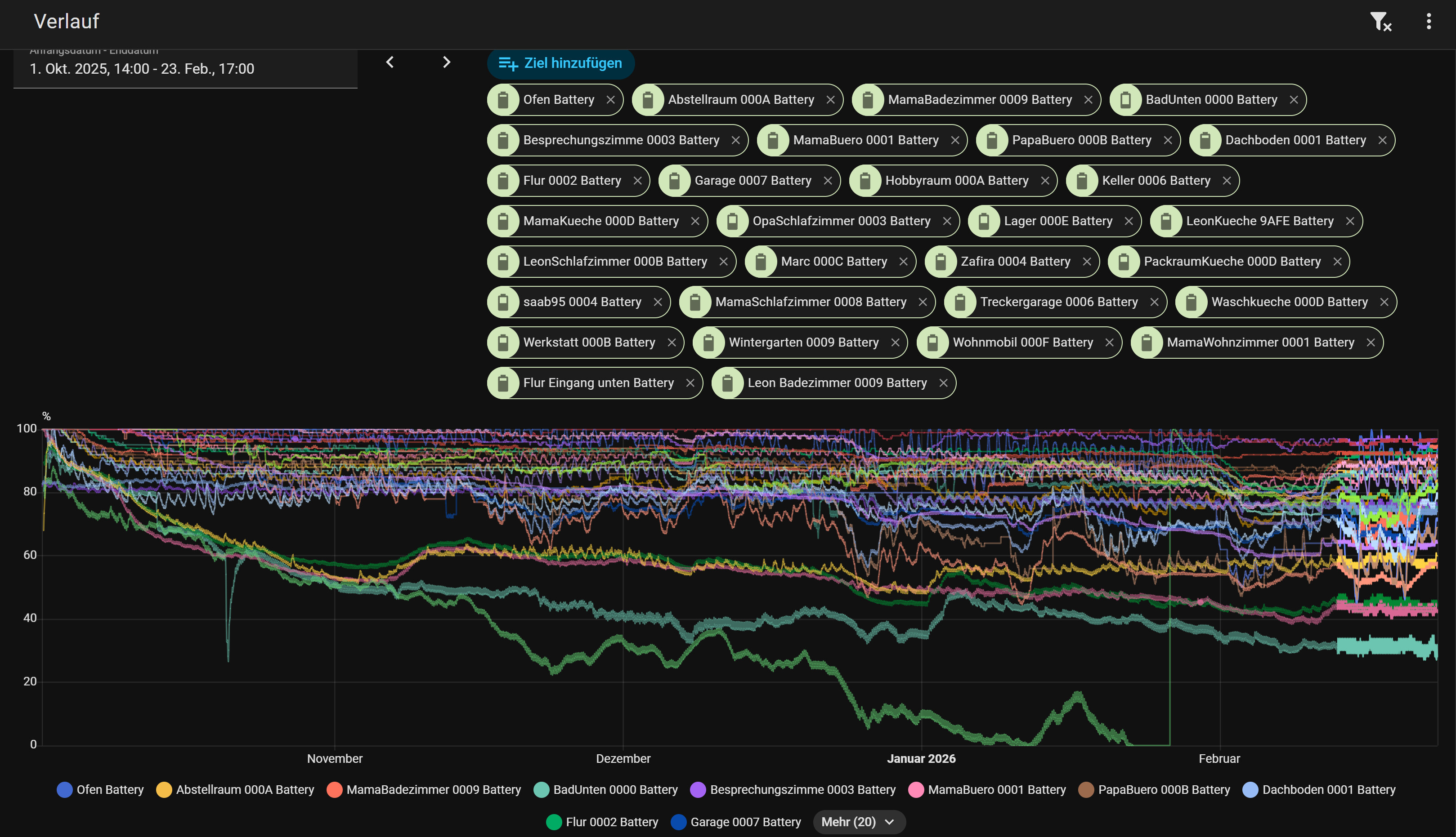

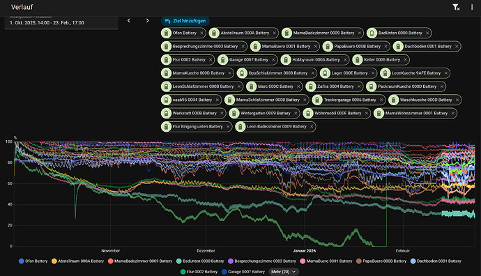

Man kann sich aber z.b auch benachrichtigen lassen über eine Automation.
Bei Xiaomi ist es z.b so, dass die Batteriespannung in 0,01V-Schritten überwacht wird und auch ein %-Wert für den Batteriestand übermittelt wird.
Wie lang die Batterie hält vermag ich aber auch nicht zu sagen.
Nach 5 Monaten haben bei mir 30/34 Sensoren noch über 70%
Eine Batterie musste ich ersetzen. Aber die war von Anfang an nicht gut. Das lag vermutlich an der Batterie.

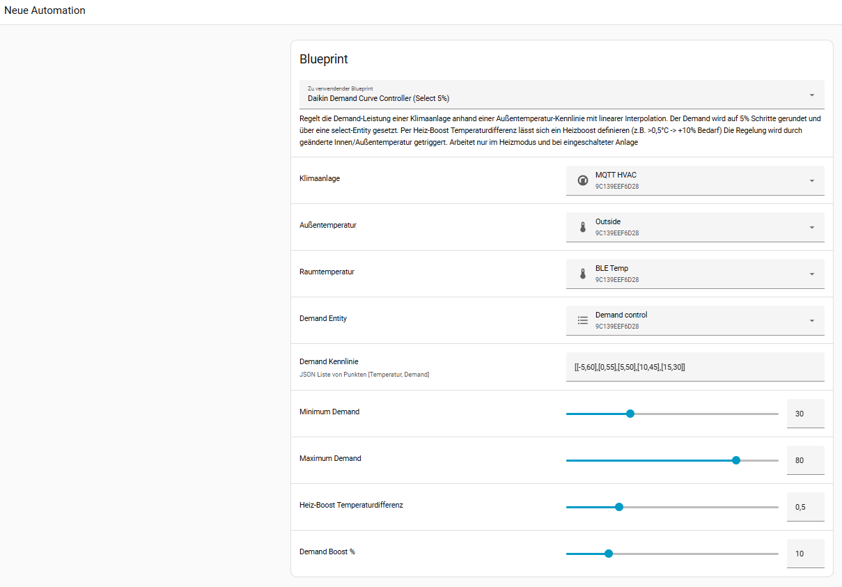

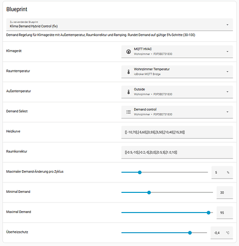

Es gibt noch eine relativ simple Alternative, die ich aber nicht nutze. Die würde sogar ohne HA funktionieren und benötigt nur ein entsprechendes Topic im mqtt, dem gefolgt wird.
Findest du in Fakeout unter Extras:

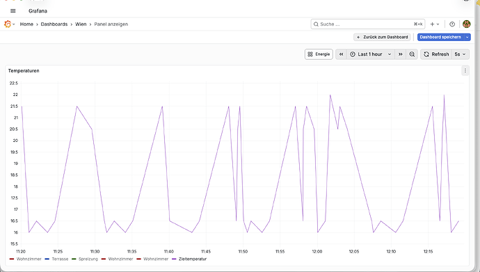

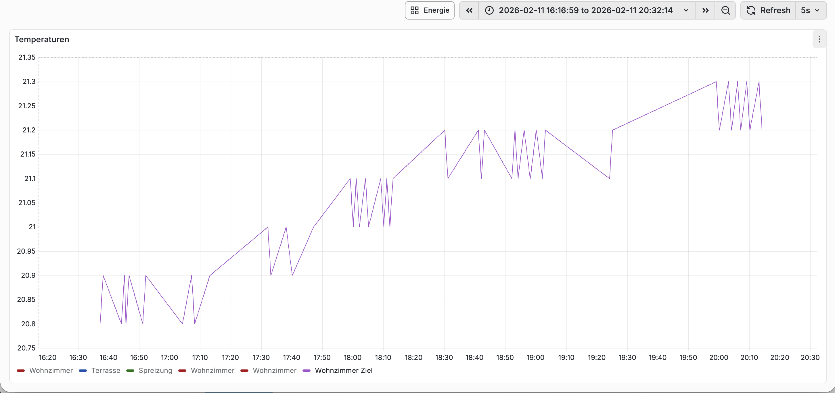

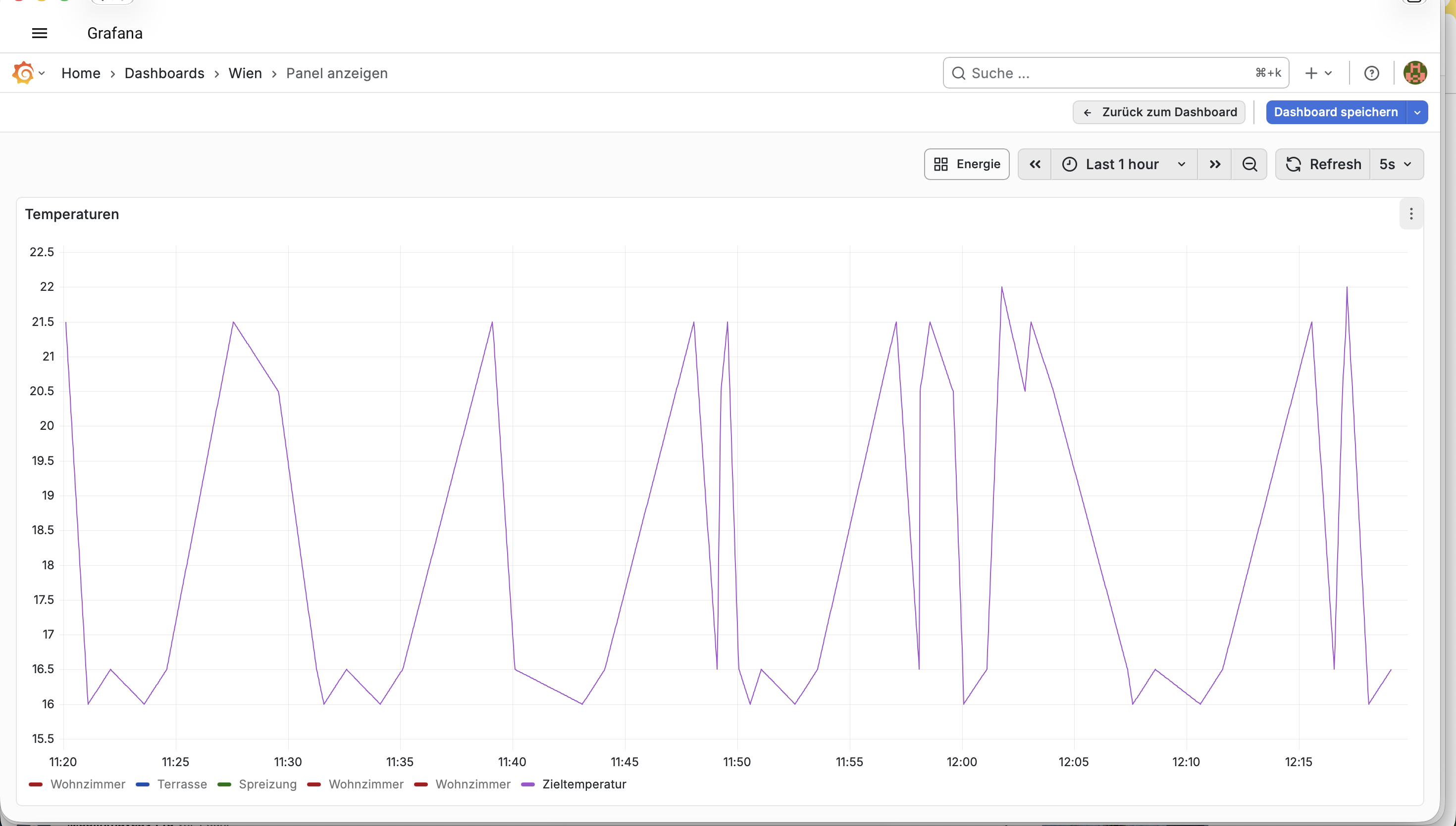

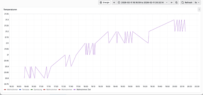

Ist es eigentlich “normal” dass das Faikout die Ziel-Temperatur (sensor.faikin_wien_ac_target) permanent verändert? Mir ist das heute erst aufgefallen.
Teilweise extreme Schwankungen zwischen 16 und 22 Grad.

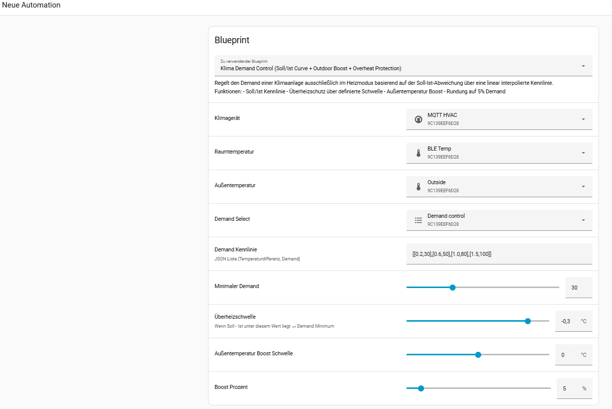

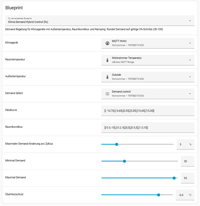

Jedem der das jetzt (so wie ich) angeht kann ich tatsächlich nur empfehlen:
Gute Beschreibung und den code von leon596 in chatGPT oder Gemini kopieren und man hat direkt was brauchbares. Mein Input für die KI war:

Mal ein kleines Update falls es wen interessiert. Hier mal die Batteriedegradation meiner insgesamt 30 Mi2-Thermometer vom 1.Oktober bis Heute
Eine Packung Knopfzellen war wohl alt/schlecht weil grob 5 Sensoren seit Tag1 nach unten ausbrechen.
Für mich schaut es so aus, als würde das auf eine Laufzeit von 12-18 Monaten konservativ geschätzt hinauslaufen.
Die ältesten Sensoren müssten jetzt so ungefähr seit Mai laufen und die beiden Sensoren sind jetzt nach 10 Monaten tatsächlich noch über 70%.
Ich habe mir aber bis heute keine Mühe gemacht die Sendestärke der Thermometer einzustellen.
Alle die recht nahe am Bluetooth-Proxy sind könnte man sicher reduzieren.
Und alle Thermometer senden im 2,5-Sekunden-Intervall.
Auch das könnte man wenn man wollte sicher reduzieren.
Wenn man den Sensor nur zum Messen benutzt könnte man auch das Display deaktivieren.

Empfinde das Konzept der Blueprints als ideal und mache gerne für eine einfache Bedarfsteuerung basierend auf der Außentemperatur einen Anfang:
hier der passende Blueprint zum importieren (dazu gilt es wieder in .yaml umzubenennen)
demand_curve_controller.txt (3,7 KB)
Würde mich freuen über den Weg auch mal in den Genuss zu kommen einige der komplexeren Varianten hier der Autoren ausprobieren zu können.
Edit:
Mal flux die Bedarfsteuerung auf Basis des Soll-Ist-Abgleichs in ein Blueprint gekippt (kleine Ergänzungen wie einen Überheizschutz ergänzt) / die Kennline ist noch nicht detailiert ausgeknobelt aber das dürfte eh subjektiv zu tun sein:
Anbei das Blueprint:
demand_control_target_vs_actual.txt (4,5 KB)
Zur Nutzung:
  • Umbenennen in.yaml
  • mit dem File-Editor zB nach /homeassistant/blueprints/automation/daikin/demand_control_target_vs_actual.yaml hochladen
  • Übers System die Yaml Files neu Laden
  • Dann neue Automation über dieses Blueprint erstellen
Edit2: Die vorherige Bedarfregelung auf Basis Soll/Isttemperaturvergleich erscheint sehr reaktionsfreudig und kann auch den ruhigen lauf einer Anlage negativ beeinflussen. Entsprechend auf Anreiz von @Bernhard74 nun ein Hybrid der den Bedarf wieder basierend auf der Außentemperatur nach einer Kennlinie setzt, aber zusätzlich einen Korrekturfaktor Soll/Isttemperatur nach Kennlinie verwendet.
hybrid.txt (5,4 KB)

Ich teste gerade die hybrid-Version. Läuft prima, manchmal noch etwas rucklig wenn die Solltemperatur erreicht, bzw. überschritten ist, aber absolut bruachbar und einfach zu installieren. Ein paar Dinge sind mir noch unklar, bzw. wären schön wenn sie einstellbar wären:
  1. Zykluszeit ist fix, da wäre es schön, wenn diese verlängert werden könnte
  2. Warum kann demand-Änderung pro Zyklus <5% eingestellt werden? Die min-Schrittweite ist 5%
  3. Eine kurze Beschreibung der Überheizschutz-Funktion und der Raumkorrektur wäre schön
  4. Warum startet bei mir der horizontale Swing bei Aktivierung der Automation und wo kann ich das ausschalten?
