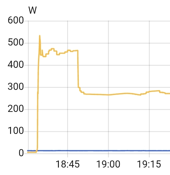

Heute habe ich erstmals demand control getestet. Der erste Eindruck ist klasse. Die aufgenommene Leistung sank von 460W bei 40% auf 270W bei 30%. Wenn ich das 2. IG dazuschalte geht nochmals 20W runter. Absolut super, Ziel erreicht. Ich hoffe das bleibt so. Tests zur Reproduzierbarkeit stehen noch aus.

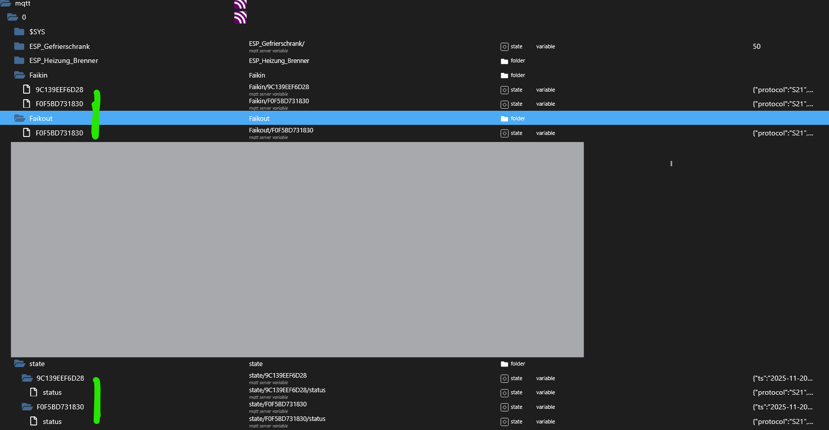

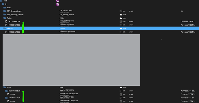

Im Mqtt Explorer taucht nun jetzt auch Faikout auf (Firmware 12.11.2025). Ich vermute das hat etwas mit der HA Autodetect Funktion zu tun, warum es da klappt. Kenne mich aber mit HA nicht aus.
IOBroker hängt genau wie Mqtt Explorer an der reinen Mqtt Kommunikation.
Bei mir im IOB gibt es für die eintreffenden mqtt messages vom Faikout 2 topics:
Einmal mit Faikout/Faikin und einmal der Hostname im topic.
Ich nutze Letzteres und brauche nichts anpassen:
Das mag Ursache durch das aktivierte fixstatus im Menü des Faikouts haben.
commands gehen eh an den Hostnamen, also unverändert.

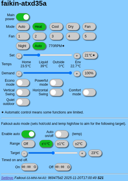

inzwischen sinkt die Aussentemperatur auf unter 5°C ab und die Faikin-Steuerung ist im Modus Heat.
In diesem Modus stelle ich fest, dass “kalte” Luft eingeblasen wird, d.h. Luft mit niedriger Temperatur als die Soll-(Raum)-Temperatur.
Diese Steuerung ist aus meiner Sicht fragwürdig, weil hierdurch Energie verbraucht wird für kühlen.
Sinnvoller wäre es, wenn das Gerät wartet bis der untere Schwellwert unterschritten wird um dann wieder regulär zu heizen.
In den Einstellungen lockmode aktivieren. Dann wechselt er nicht Selbstständig zwischen heizen und kühlen.
Das würde ich pauschal nicht vermuten. Ist der Mode gelockt, wird keine zusätzliche Energie für den gegenläufigen Modus aufgewändet.
Ich vermute eher dass ist Luft ohne weitere Heizleistung Nähe Raumtemperatur. Befindet man bzw eher Frau sich dann in diesen Luftstrom wird ein "Kühlgefühl" geäußert.
Ob man dem per Regelung entgegenkommen kann ist mir nicht bekannt. Ich achte bei Anwesenheit auf möglichst waagerechten Ausblaswinkel und aktivieren den Comfort Modus für geringere Lüfterdrehzahl. Ist niemand Anwesend und zum Aufheizen genau andersrum und Schwingen auf Vollgas um die Raumluft zu tauschen.
